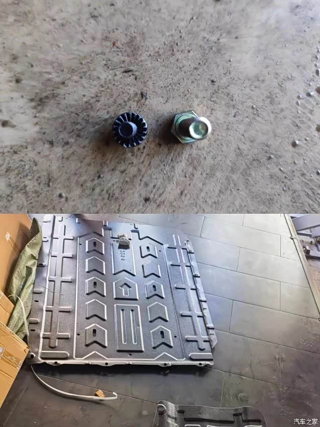

2.等待配件到货:拿快递的时候,发现快递挺重的,两块护板看着质量还不错,提前检查一下护板开孔以及细节,有没有破损残缺的地方,以免安装了才发现。

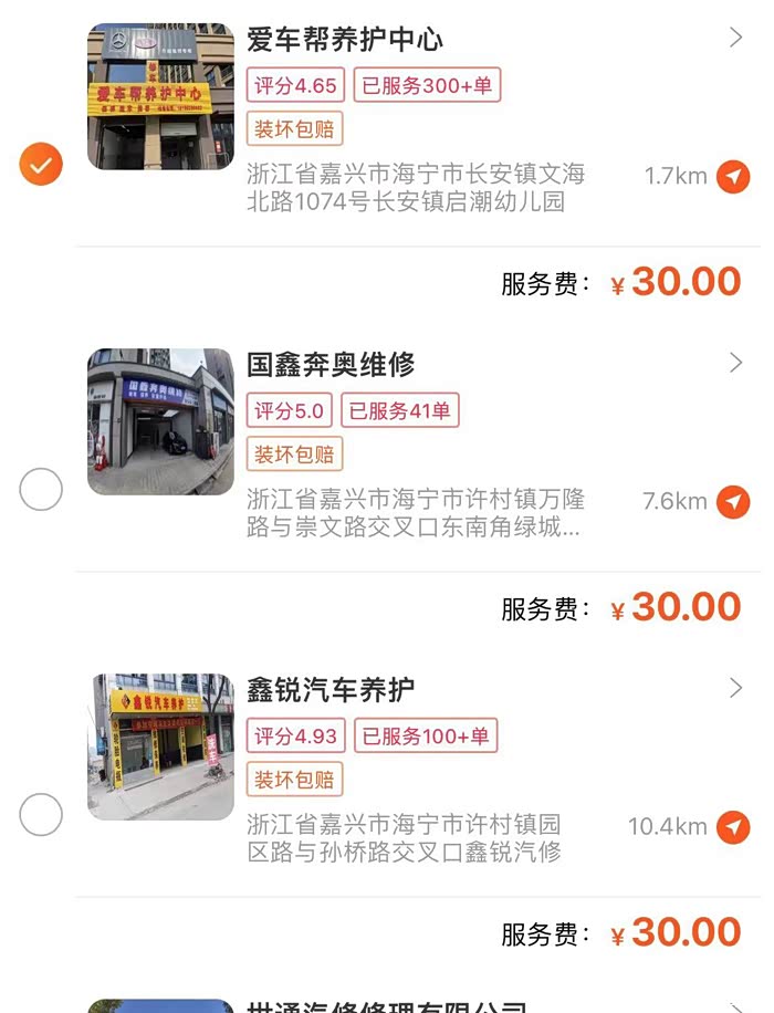

3.预约安装门店:由于安装两块护板,需要爸车子抬升起来,自己安装的话没有施工条件,于是我在网上预约了安装门店,提前联系好安装项目,等配件到了就直接去店里进行安装了。

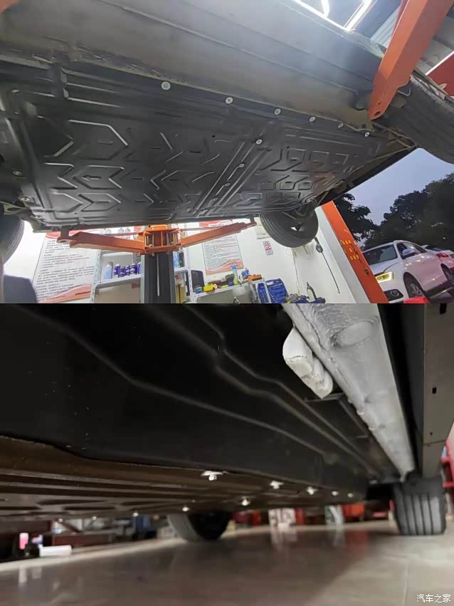

4.到店安装:(1)首先就是举升车辆,这时候我们可以顺便检查一下底盘情况,在之前有没有出现过磕碰的情况,有的话及时进行维修。

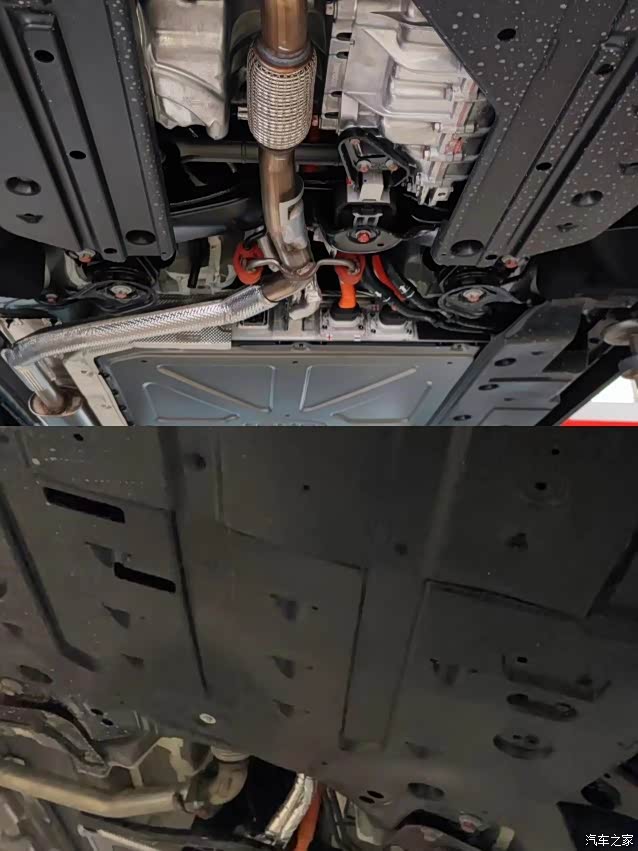

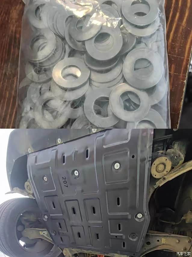

(2)对比发动机孔位,安装发动机护板,固定螺丝,检查护板保护的位置是否合适。

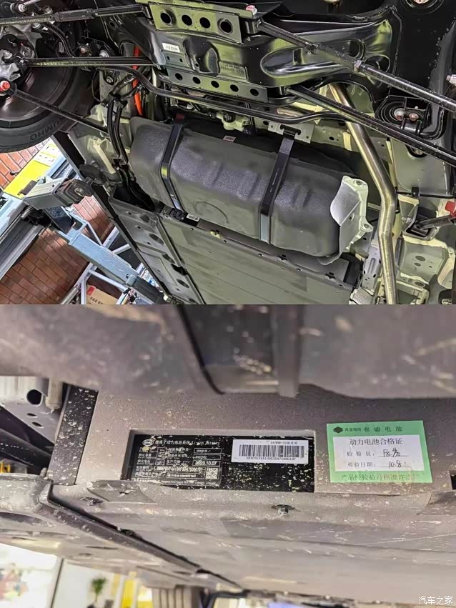

(3)安装电池包护板,先把护板放到合适的位置,对比孔位,然后没问题的话固定螺丝,紧固护板。
(4)护板安装个人经验:首先原车电池包带了一层薄薄的护板,几乎没啥用,但是我们在安装新护板的时候,可以不会拆下原车护板,直接把我们买的护板装在原装护板上就可以了。其次就是安装金属护板的话,我们一定要让安装师傅在固定螺丝上,增加一层垫片,用垫片固定护板,可以防止后期产生异响,因为金属与金属之前时间长了就会产生碰撞异响,有了垫片会好很多。

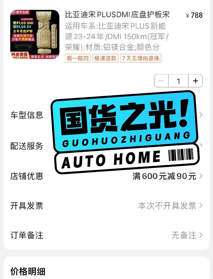

这次购买的护板价格是788元,然后安装费是30元。
