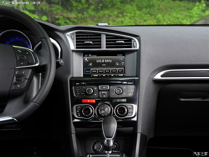

那么问题来了:你说的小红屏,大屏是什么(鬼)东西,我不懂。
请看图:
中控处显示屏是红色的,就是我们说的小红屏。学名叫C型单色多功能屏幕。(题外话:实际上它还可以是橙色、白色、蓝色等,在PSA集团的不同车型上都有搭配)
中控处是大的彩色屏幕,就是上文说的 MRN。注意此图是劲驰车型,这可能是一个例外

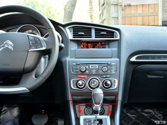

车辆通电(不用发动,实际上你还真不能发动,车辆运行状态下,由于安全的原因BSI是无法写入设置的)。打开电脑,运行 DiagBox,使用 VCI 线连接车辆。这里再“啰嗦”一次,如何打开诊断接口(OBD接口)。如图所示盖板处,双指弯曲上勾,然后往下用力,将盖板拉开一条缝(可用另一只手辅助,一次拉一边,记住诀窍是先往下),然后再平行拉出即可,就可以看到里面绿色的诊断接口。

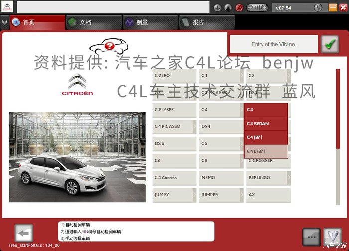

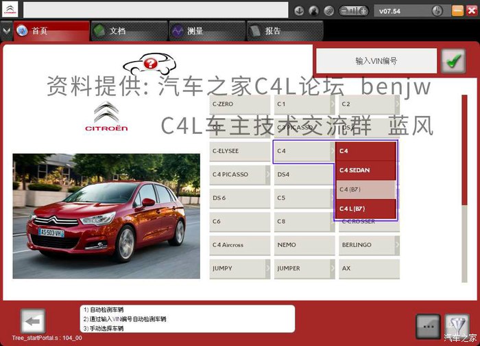

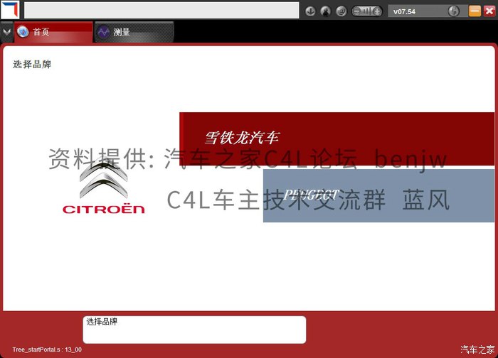

运行 DiagBox 以后选择 雪铁龙汽车(这不废话么
接着在车型选择界面,首先移动至C4,然后选择C4L(B7),又一句废话

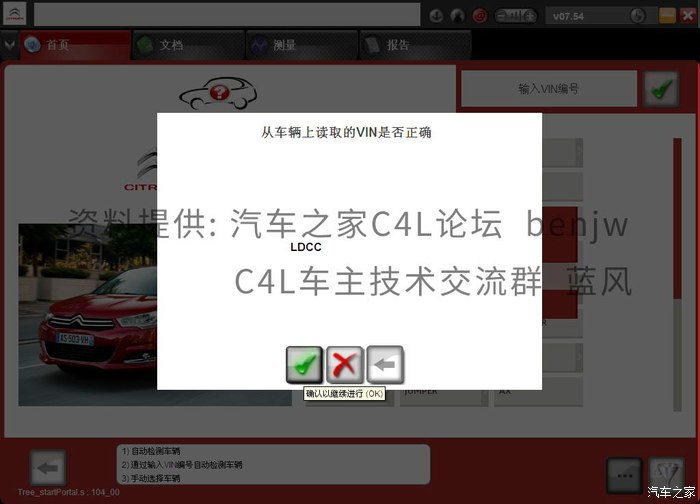

然后会提示你核对VIN。也就是我们说的车架号、大架号,没有必要去比对对错,这个界面的唯一目的就是告诉你,和车辆连接上了。为了保护隐私,我做了相应抹除处理。你看到的肯定和我这个不同。每车一个号。直接按回车确定。

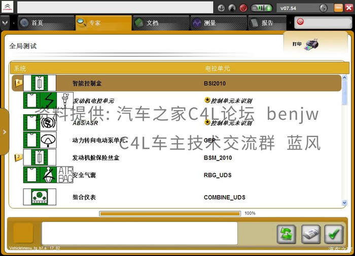

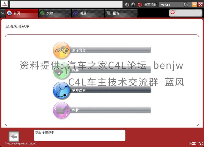

接着,在菜单项目中选择“故障搜索”。根据你的电脑配置不同,所花时间不同,请耐心等待他完成。遇到”把免提钥匙放到阅读器““关闭点火开关”的这2个提示,不管他,直接全部回车,不必执行对应操作。当然你想探索一下,也可以遵照软件的提示来。不按提示来只是无法识别某个特定的设备而已,不会对车辆造成任何影响。直到进入“专家”模式菜单。
故障搜索完成,进入专家模式菜单。首先选择“智能控制盒”BSI2010,回车进入

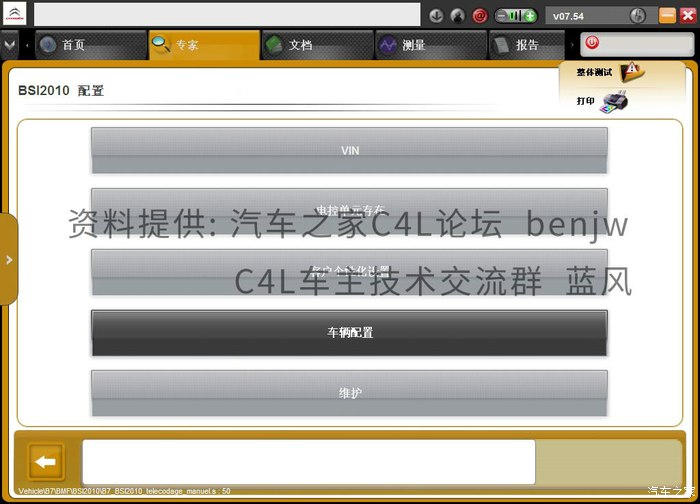

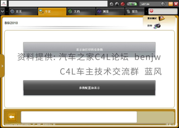

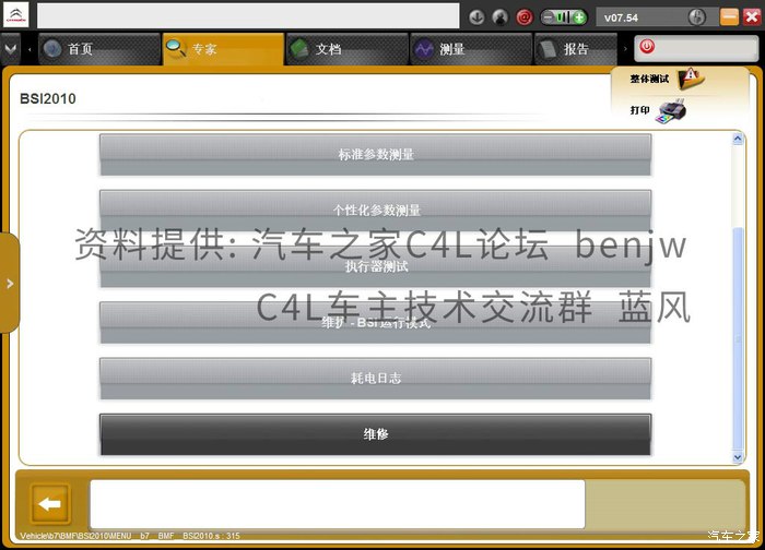

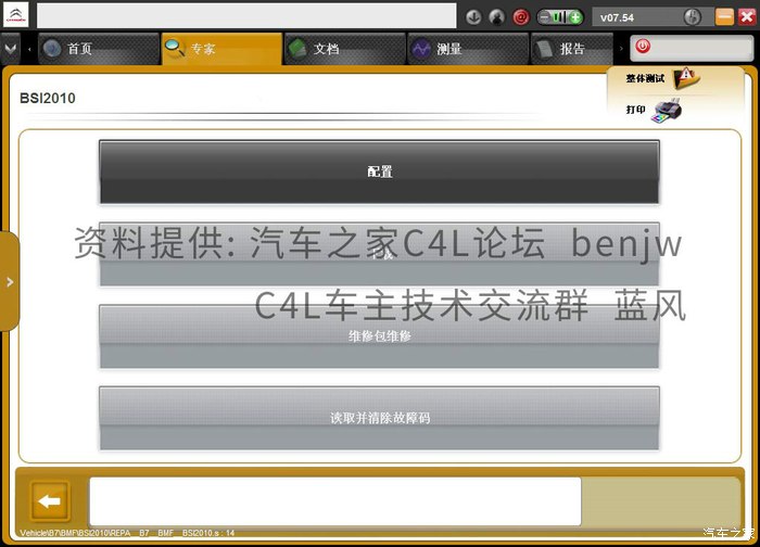

BSI2010 菜单选择 “维修”
接着选择“配置”
再选择“参数配置和显示“
选择 “手动配置”(不要联网下载!注意)
再选择“车辆配置”

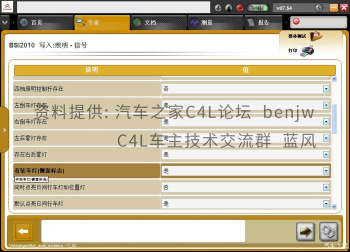

选择“照明-信号”功能菜单
进入以后,找到“有驻车灯”项,将其设置为“是”
这里提示一句,所有操作完成后,记得按后退箭头返回上级菜单之前,单击右下角的“双齿轮”图标保存配置。一般情况下,都是会提示成功的。如果提示“程序失败”,你肯定没看我一开始说的,车辆只能处于通电状态,而不能点火,点火状态下很多设备是无法写入的。

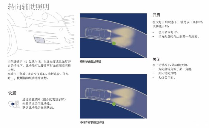

接下来,我们来启用弯道辅助照明:
可能有朋友又要问了,弯道辅助照明又是个什么功能呢?码字辛苦,我就转个带有此功能的车型——标致508的说明书,大家一看就明白了。这个功能极其实用。但是注意,这个功能必须配合小红屏使用。否则即使设置了,也不会启用。

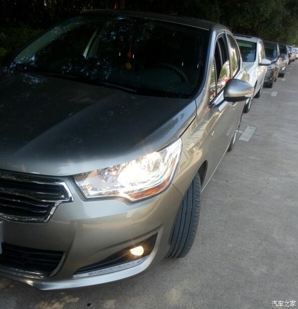

实车效果,转向时单侧雾灯开启

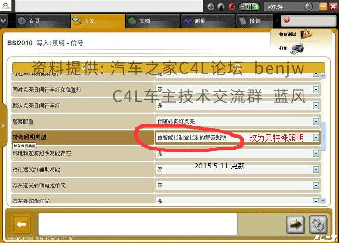

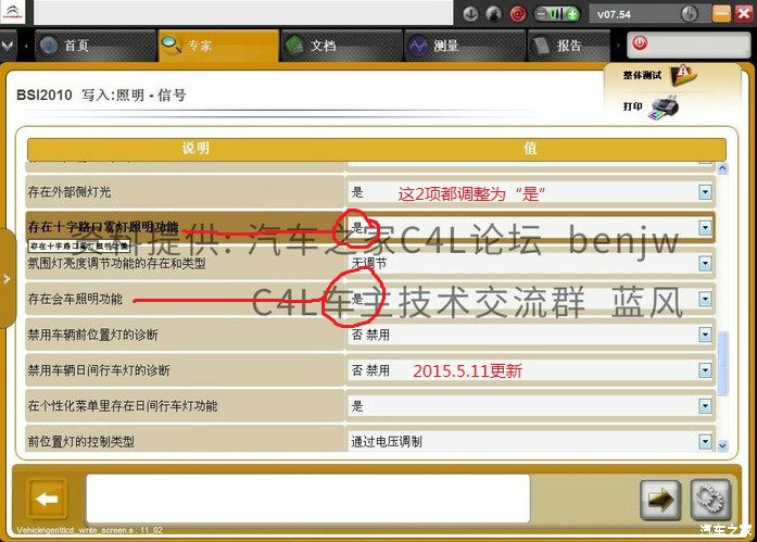

接着上面的步骤,依然还是BSI2010的“照明-信号”菜单内,调整如下2个设置
请注意一定要按我图中的设置,设置成其他值,此功能不但无法开启,而且每次发动车辆以后均会车辆产生随动大灯故障警告,并且仪表盘SERVICE灯长亮。
2015.5.11:
将转弯照明类型设置改为“无特殊照明”,不可设为其他值 (此前说的是“由智能控制盒控制的静态照明”,会部分车型出现导致雾灯无法点亮的问题)
2015.5.11:
同时将“存在十字路口雾灯照明功能”设置为“是”和“存在会车照明功能”调整为“是”然后保存
此处要感谢技术交流群的“E9”同学,是他发现会车照明会影响“十字路口雾灯照明”功能,两者是互相依赖的,必须同时设置为“是”雾灯照明才能启用(否则连上面说的带有问题的工作模式都不会启用)
目前发现不同年款的车型,会车照明选项设置是不同的。请大家按图设置。

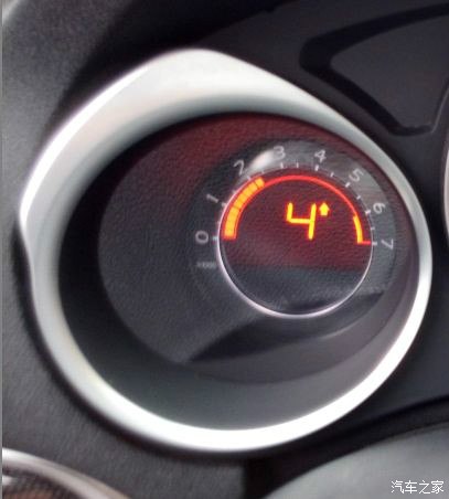

下面这个功能,是手动档车型专属,换挡提示
换挡提示对于老手来说,更多的只是一个显示和装饰意义,然而对于新手来说还是比较有用的,可以有效避免拖档、低速高档。车辆会在合适的换挡转速,会相应的提示你升高或者降低档位。
下面是换挡提示的实拍照片(来自本人车辆),车辆此刻提示我可以升入4档

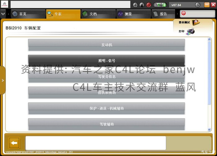

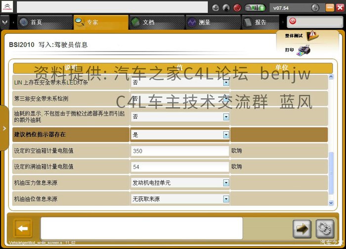

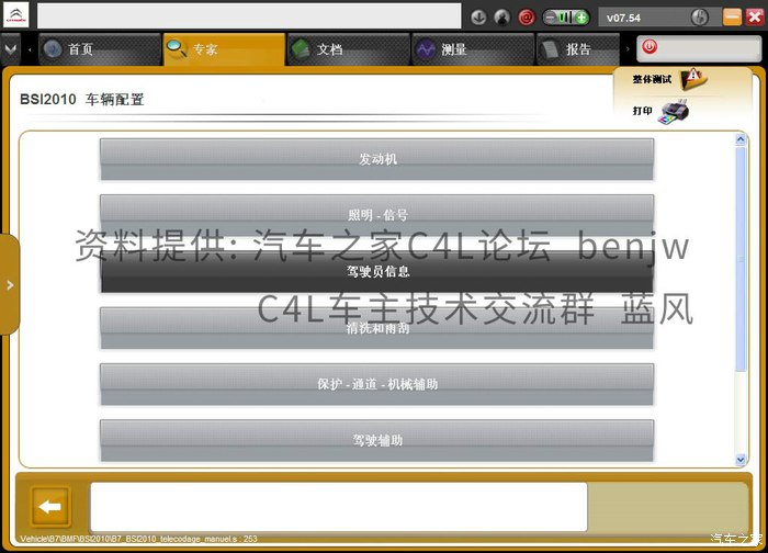

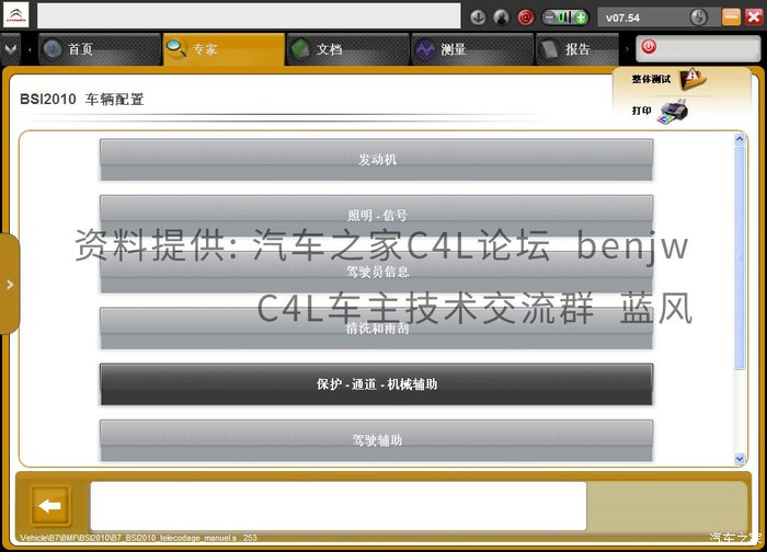

开启此功能,回到BSI2010的车辆配置菜单,选择“驾驶员信息”功能菜单
然后将“建议档位指示器存在”设置为“是”,然后保存设置。需要注意的是,如果你不系安全带
即使开通了,此功能还是不会启用的

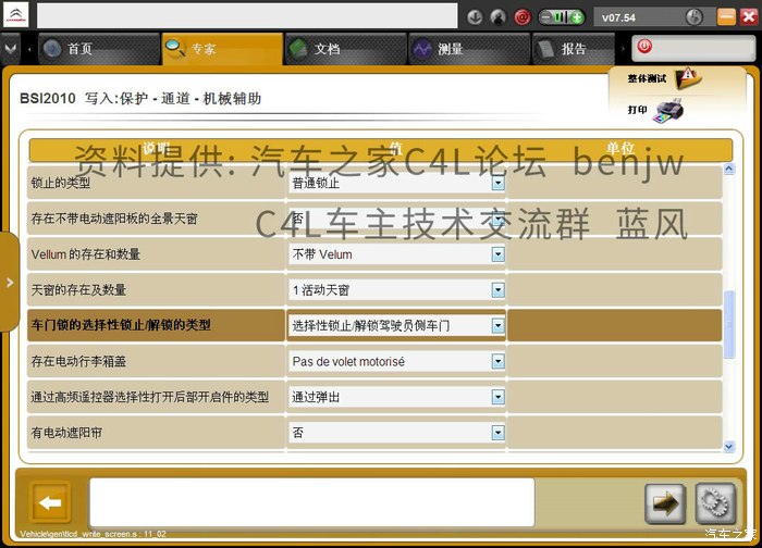

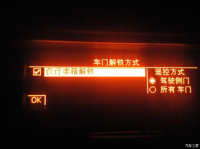

开通仅解锁驾驶员车门功能,又是一个安全实用的功能
这里简单说说此功能的作用和意义
有些朋友可能知道,某些欧美系车,当按一下遥控器解锁键时,仅仅解锁的是驾驶员车门(例如福克斯等),按2次才是全车解锁。而我们的小4默认是全车解锁的。如果你上车后忘记按中控锁及时锁定,而你又不幸遇到了副驾驶座拎包贼,那么是什么后果,不必多言。虽说这种情形只是个小概率事件,但是如果能实现仅解锁驾驶员车门功能,则最好不过了。好消息是,我们的小4也是支持这个功能的。注意,此功能需要小红屏设置为启用。
功能使用:
按遥控器解锁键一次,仅解锁驾驶员车门;按2次,全车解锁。对于有无钥匙进入的车型,按驾驶员侧车门,就只解锁这个门。如果按副驾驶侧车门,则全车解锁。非常智能。对于先只解锁了驾驶员车门,然后要上人的特殊情形,按压2次中控锁即可全车解锁,或拉开除驾驶员车门外任意一扇门,全车同样解锁。

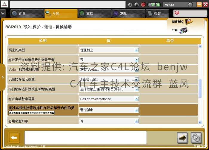

要开启此功能,回到BSI2010的车辆配置菜单,选择“保护-通道-机械辅助”功能菜单
然后将“车门锁的选择性锁止/解锁的类型”设置为选择性锁止/解锁驾驶员侧车门”,然后保存

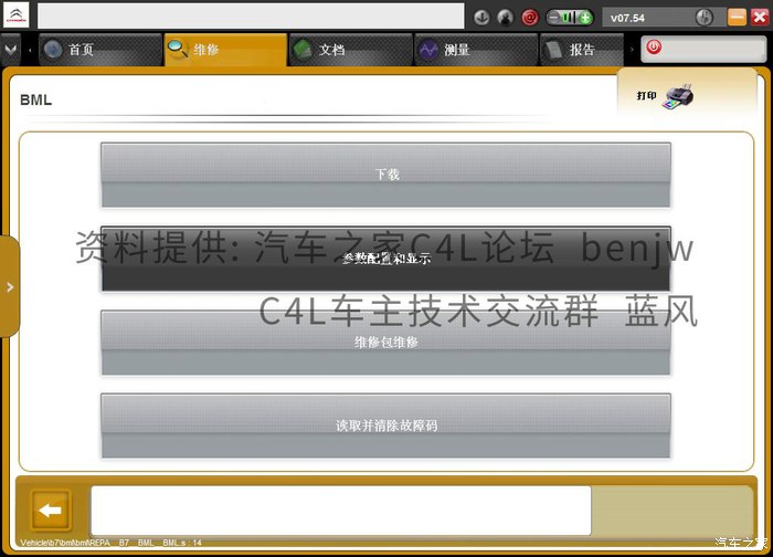

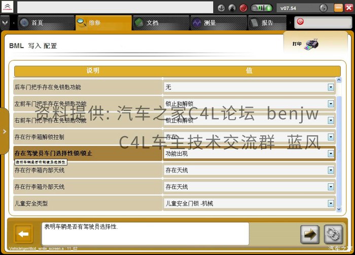

如果你是带有无钥匙进入的车型,还需要设置一下“免提控制单元BML”,实现前面说的门把手功能(这个建议后面做)

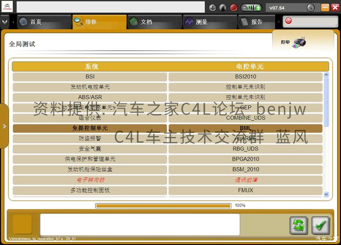

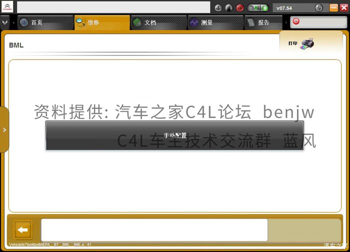

回到最开始的主菜单,选择第二个“维修”,然后等待检测完成(100%)以后,单击“免提控制单元 BML”
接下来的按照图即可
将“存在驾驶员车门选择性锁/锁止”,设为“功能出现”(这翻译又变了。。。然后保存
最后一个隐藏功能就是“遥控单独解锁后备箱”
不知道你们是否观察过,当开启后备箱时,如果车辆处于锁定状态,则会全车解锁。在有些情况下,仅仅是从后备箱拿个东西,不需要全车解锁。这个功能就是保持车门锁定状态不变,而仅仅单独开启后备箱。
开启此功能,还是在BSI2010“保护-通道-机械辅助”功能菜单下,将“通过高配遥控器选择性打开后部开启件的类型”设置为“通过弹出”(这怪异的翻译

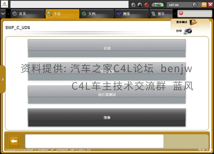

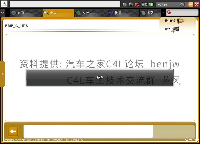

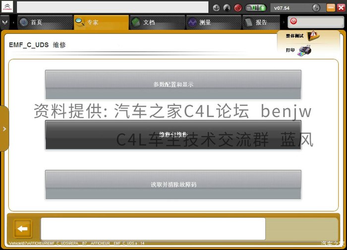

所以我们要将我们的小红屏,设置刷为欧版C4(B7)的。这个操作也不复杂,也不需要联网下载。准确按照我的步骤操作即可。

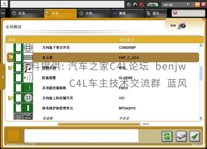

首先返回车辆选择菜单,这次我们选择C4(B7),注意,不是C4L.接下来都一样,还是进入“故障搜索”菜单
这次我们只选择“显示器”EMF_C_UDS ,也就是C屏,小红屏的设置
接着选择“维修”
马上这一步相当重要,要选择“维修包维修”而不是“参数配置和显示”
然后选择“备件”
最后选择“初始化设置”,这个过程可能需要一段时间,耐心等待
如果初始化成功,会再次显示出参数配置和显示菜单,不必继续,这个时候就可以退出 DiagBox 软件了

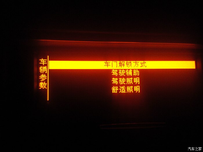

如果一切正常,进入小红屏的设置菜单,你会发现成了下面这样:
和之前的菜单比较,唯一少了的就是关闭倒车雷达的选项(倒车雷达依然工作,放心好了)。可是,正常人谁真的会去关闭倒车雷达呢?

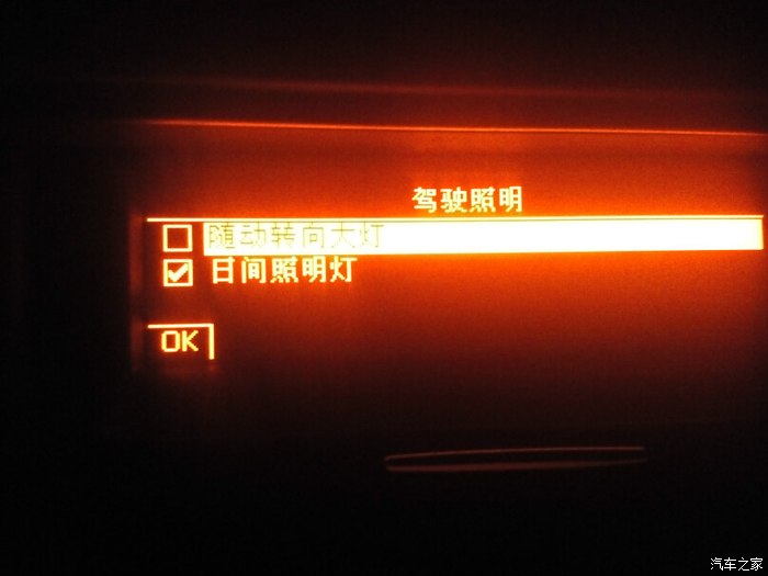

下面依次打开这些功能,他们就能使用了:
弯道辅助,将随动转向大灯选项开启即可启用。如果你启用此项目以后,启动车辆报警,说明你之前的BSI设置错误。请认真看前面的内容。

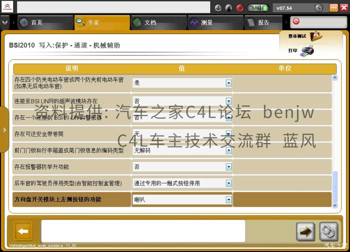

最后,再说一个以前有朋友发过的、也有人问过的,如何将转向灯杆的按钮设置为喇叭按钮?就像富康/爱丽舍一样那个经典的设计?
要设置此功能,在BSI2010的车辆配置菜单,选择“保护-通道-机械辅助”功能菜单,然后按图中设置即可
