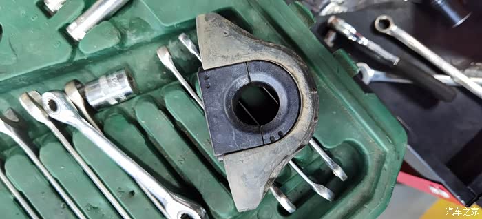

可是,开了一段时间才发现,右前的咯噔异响还是原滋原味,一点没变。偶然间在B站看到up主说异响可能是平衡杆胶套老化造成,我就定了德某顿的F49前平衡杆胶套100块,再次来到天猫养车,这次办了会员,一般的车换胶套是100工时费,这个车要拆元宝梁才能换,所以工时费200。接下来的事,大家一定注意避雷了,F49千万不要换平衡杆胶套,这个胶套是粘在杆上的,起到限位作用。我要求天猫小哥强行拆了原厂胶套(没有损坏痕迹),换了新买的副厂胶套,但是我们没有胶水,咨询卖家某斯顿答复不用上胶水,导致现在平衡杆往左位移大约3公分,现在已经磨到羊角了,交学费了。
平衡杆胶套,原厂是粘死的
原厂胶套现在回想起来,一点问题都没有
