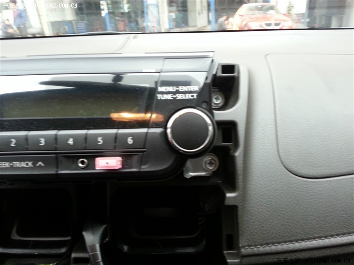

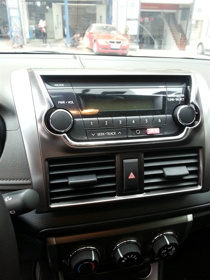

音响机头的饰板是卡子直接卡在仪表台上的,直接往外拉即可。
拉出来小心点,这里有个应急灯开关的插头需要拔掉,插头有个按钮按住往外拔。
四棵螺丝,拆的时候小心螺丝别出风口里了。不放心可以用毛巾塞住出风口再拆。

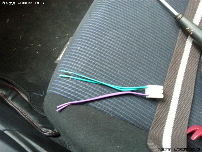

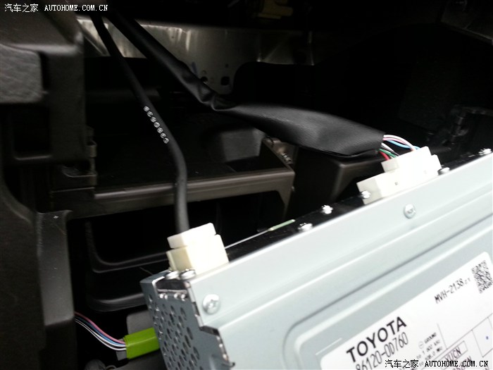

这就是机头后边的接线
左边是收音机天线,右边是后门喇叭的输出,但是没有插头需要自己加装就用上了购买的尾插,最右边是前门喇叭及电源线。
实际致用这个尾插就够了。

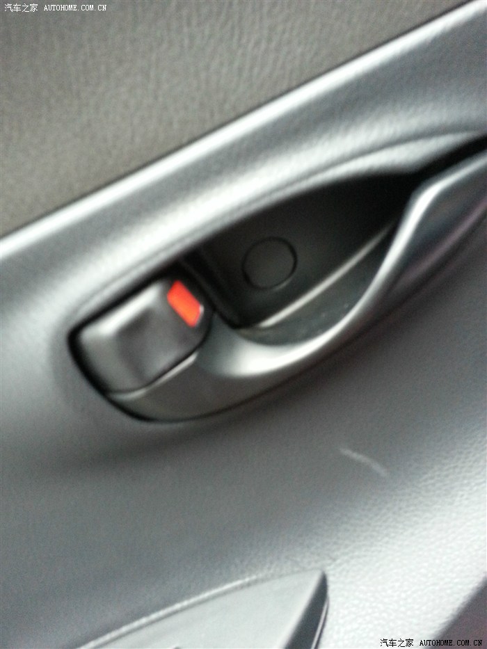

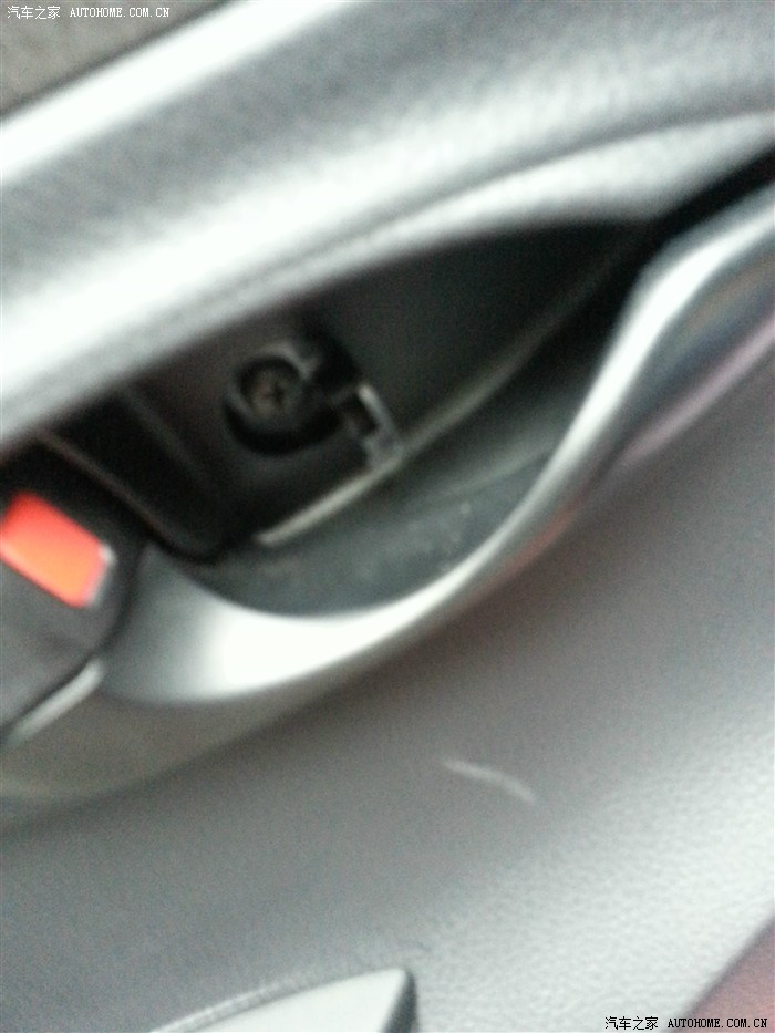

拆门从这里开始,用小螺丝刀撬靠红色这边的小孔
右边是连着的不能撬。会撬断盖子。里边有一颗螺丝。
车门扶手,用平口螺丝刀包布撬前方边缘就可以轻松拿起来,里边有两颗螺丝。

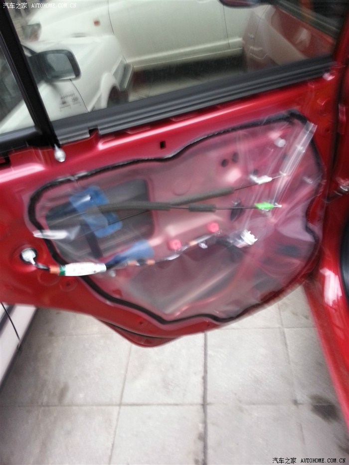

车门饰板只有3棵螺丝固定,大胆的拉下车门板吧,丰田的车门卡子非常不错,放心大胆的拉吧我一颗都没坏。

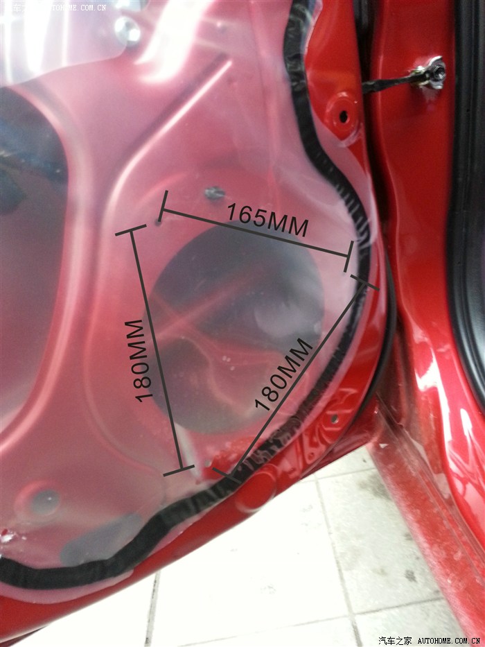

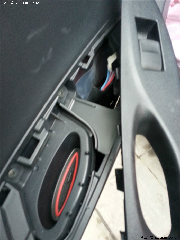

这个是喇叭安装的孔距,为量这个尺寸购买喇叭之前还拆了次车门。

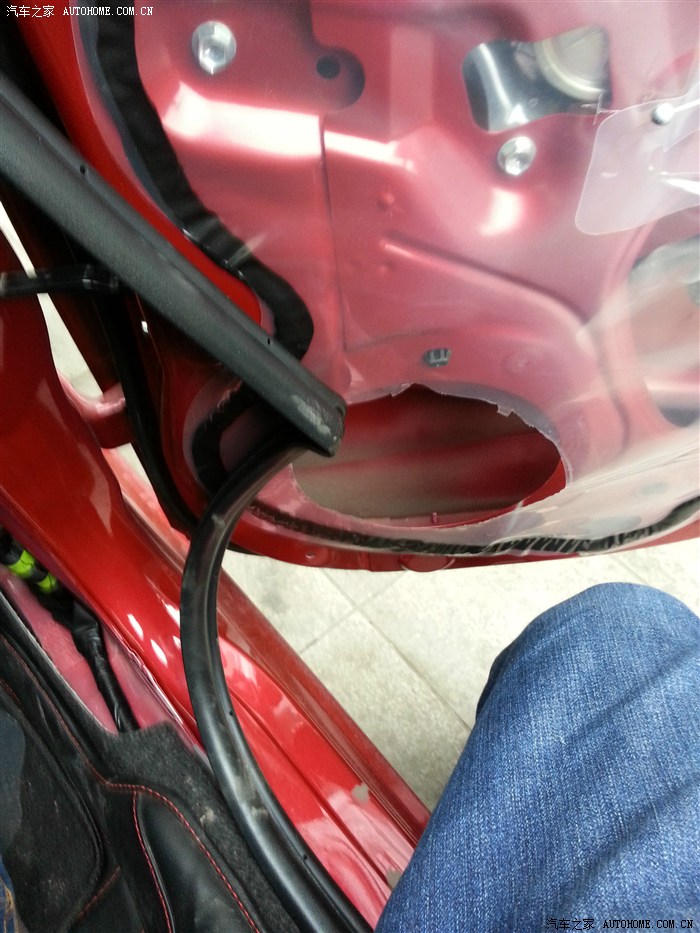

剪刀伺候,直接挖洞,手就能伸进去方便拿掉连接插头。

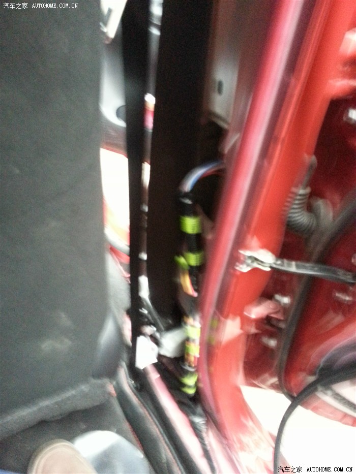

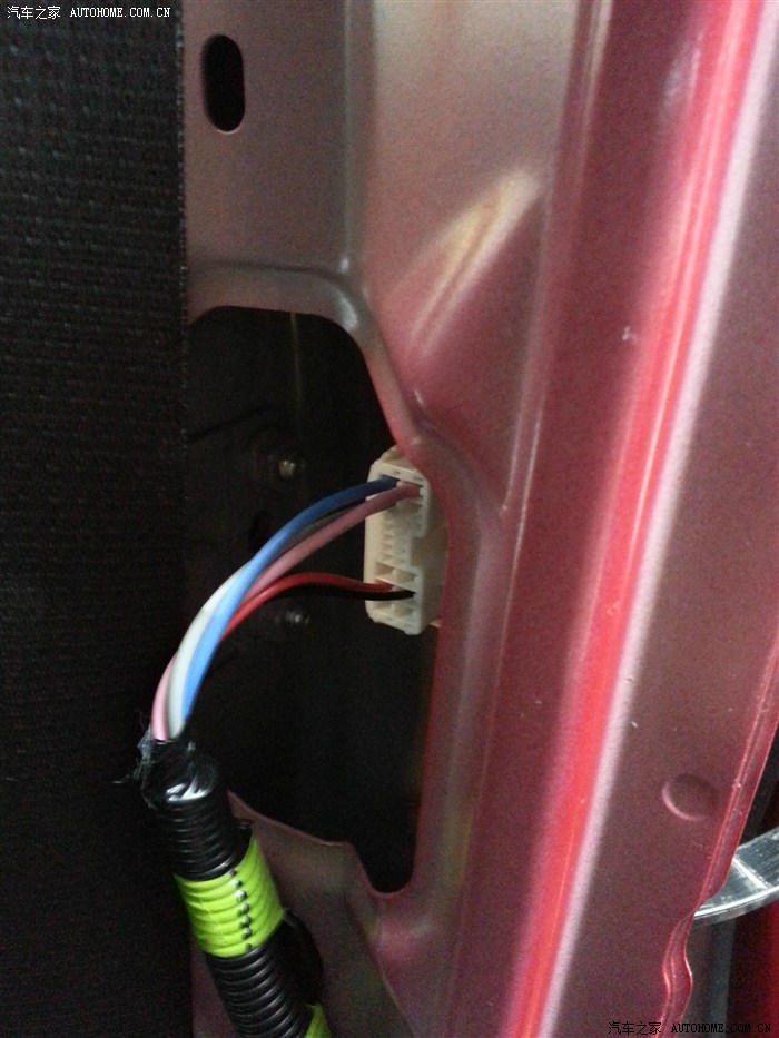

拆掉B柱饰板,先拉开两边的胶条,饰板上边是小卡子直接拉掉、下边是饰板卡子。质量也非常好,直接拉掉就行。
车门线束插头!非常难搞的东西!
