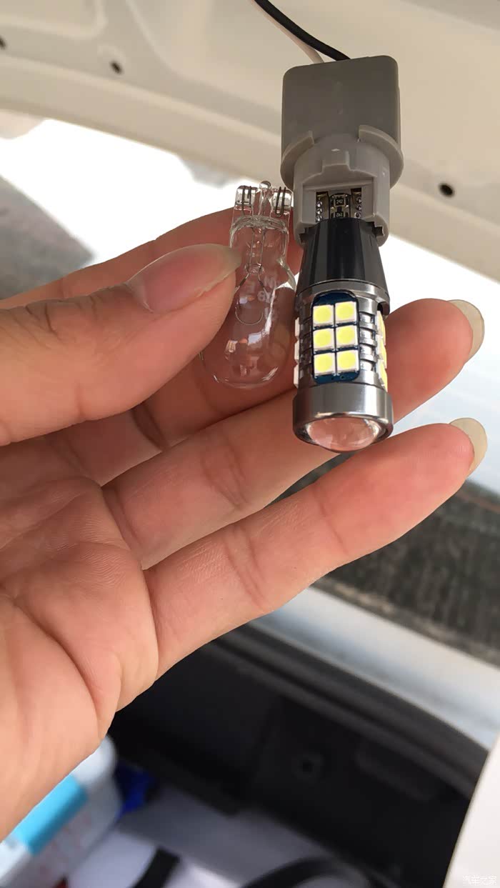

接下来确认型号是T15。16W的。
我是确认型号后才在某宝上买的灯泡,听说带透镜的好。然后就买了个带透镜的花了28块,
等了两天才到

唉唉唉!回归正题,终于看到我的27灯珠霸气外露加透镜的倒车灯实物了
那是一个风雨交加的夜晚,不对好像窜篇了??。
那是一个11℃的上午,快递小哥哥如往常般的亲切,看到他就有种看到希望的感觉,应该是梦想,不对,这段该用什么词来形容呀?我书读的少。不要纠结了,反正很多人都明白等辛辛苦苦挑选的东西被送到手中的愉悦感觉。简直不摆了。
就这样,其实没我想的高大上一些

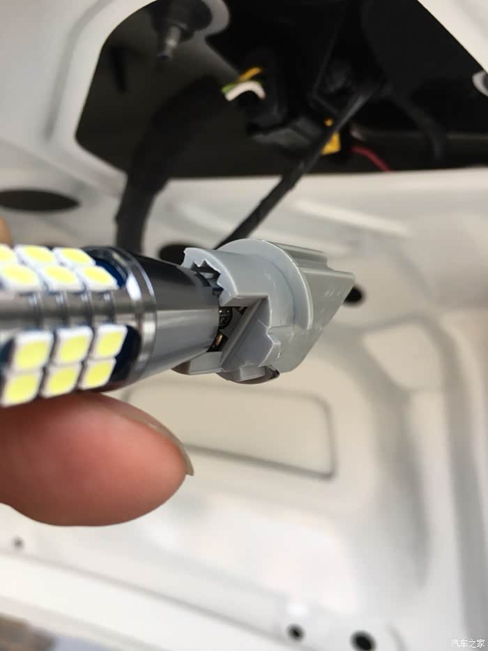

装上后遇到了点问题,发现比原来的灯要长一些、而且触脚插入接触到5㎜。太少了万一掉了呢,想办法
比原装灯长,触脚被挡住了插不到底
本来想吧灯座两边剪掉,但经过研究发现,其实不用剪掉吧挡住的4角切一点就可以了
就是要把挡住底座4个固定原车灯的造型的角切掉一点
再多的直接也没有了,怪我太懒没编辑图片,相信应该看得懂的哈,
已经切掉了一边,这是另外一边。

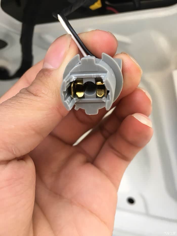

切完了别忘了吧两边的铜夹片压小一点,如下两个图的对比。
原车铜片分的很开
被压小了的铜片

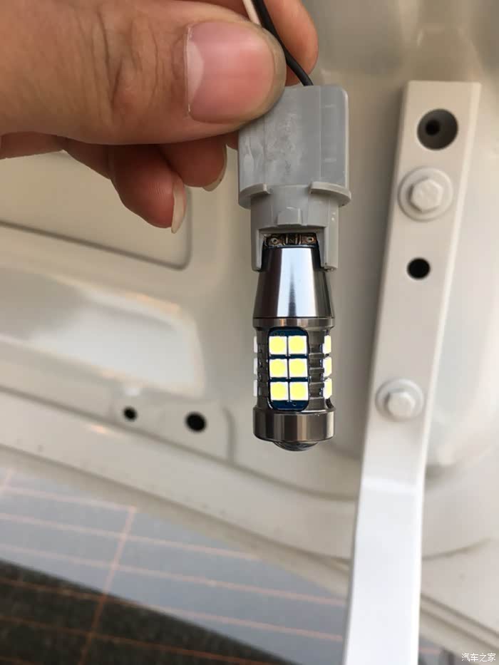

接下来就是见证奇迹的时候了,还是没插到底,还是比没修过的时候好多了,算了就这样吧,折腾半天了都。迫不及待想看看效果。
虽然没插到底,但这样也满足了
上灯的时候同样的方法,只是顺时针旋转感觉到挑一下卡住了就可以了。
记住上灯是顺时针了哈

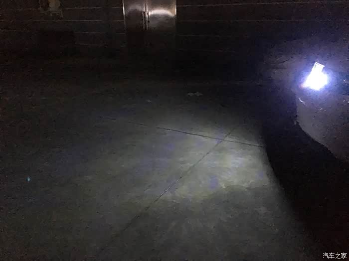

经过漫长的等待,似乎我看了一场电影后才想起来(电脑上看的哪种)别想歪了,我可是正经人。
是好了挺多的,但还是有点没达到我的预期效果,后面就多上几张图吧。
还算可以吧
地面有一些紫光,但肉眼看不到。
漆黑的地面效果
还是有点刺眼的
