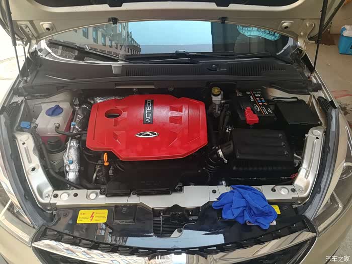

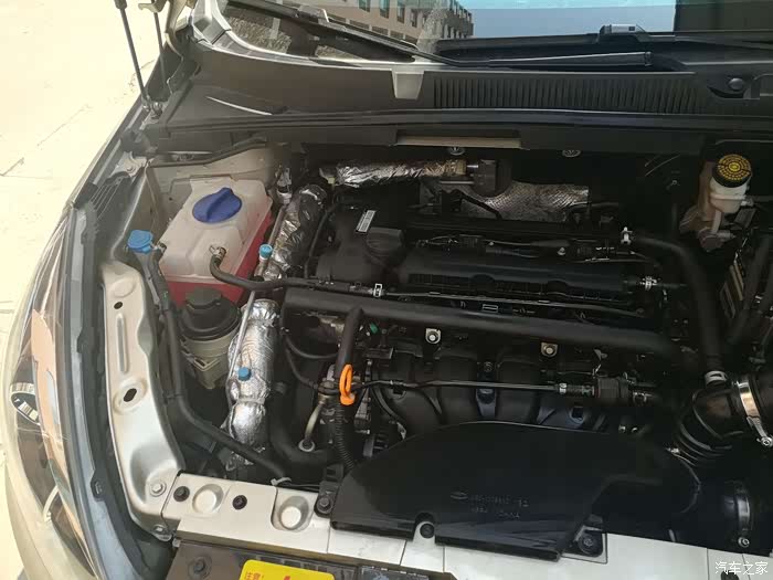

打开发动机舱,看看咱这骚红的机盖,赞一个呗
看来加机盖还要有好处的,里面看起来不是很脏

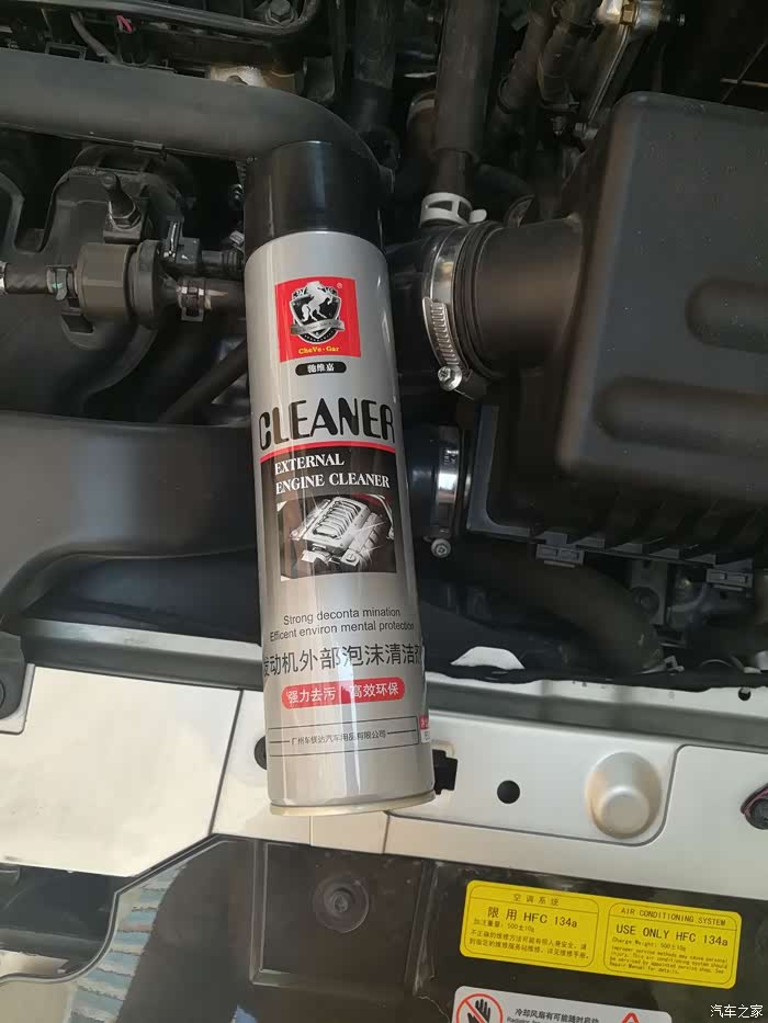

清洗剂一瓶
毛巾一块

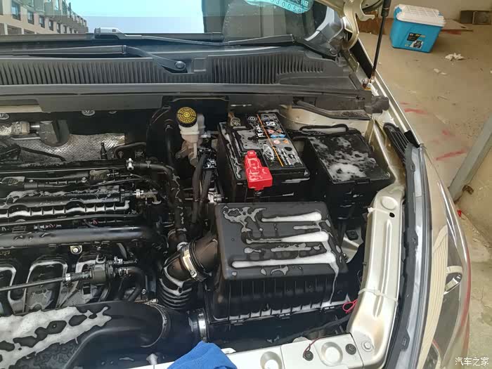

按说明书来操作,先摇晃均匀,喷洒在发动机表面即可
全部都喷到
咱的红头机也喷上一点

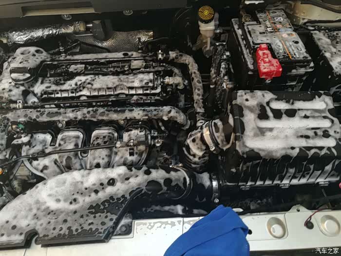

好了,全部都喷上了,等待泡沫将脏东西溶解
这个时候就可以点一支烟思考一下人生了,据我精确计算,抽完一支烟,正好泡沫溶解的差不多的时候
怎么样,差不多吧,看来我这支烟抽的快了10秒,还差一点没有溶解完

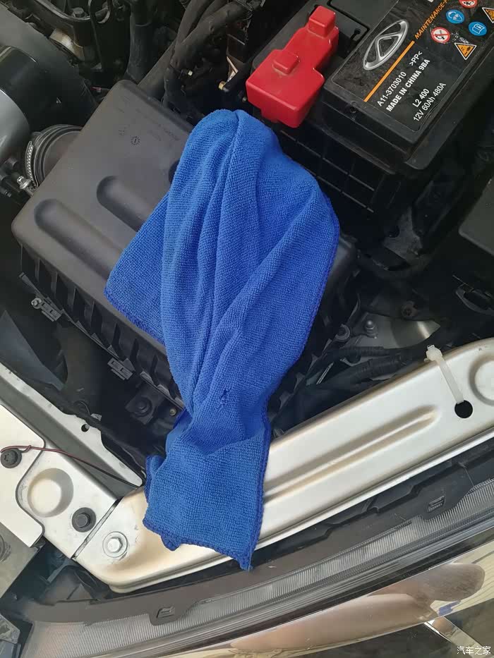

下面该毛巾上场了,边边角角,角角落落都擦干净就可以了
这样看起来是不是很清爽了

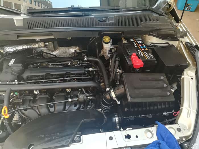

最后将咱的红头机盖盖上,清洗发动机舱工作完工

打开空滤盖子,看看空滤,不是太脏,
换个新的原位装好就可以了

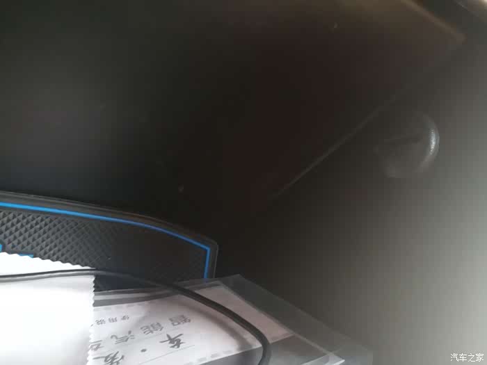

手套箱内左右两个固定螺丝,用手拧90度即可拆下来
右侧还要一个阻尼器,直接掰下来

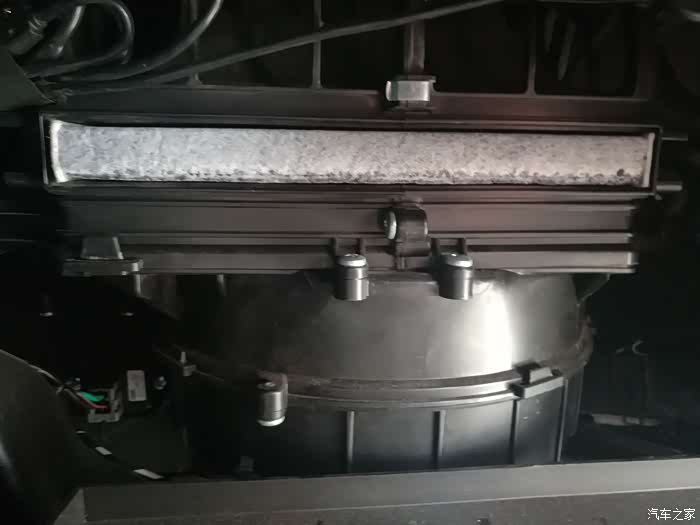

这上面就是空调滤的位置了

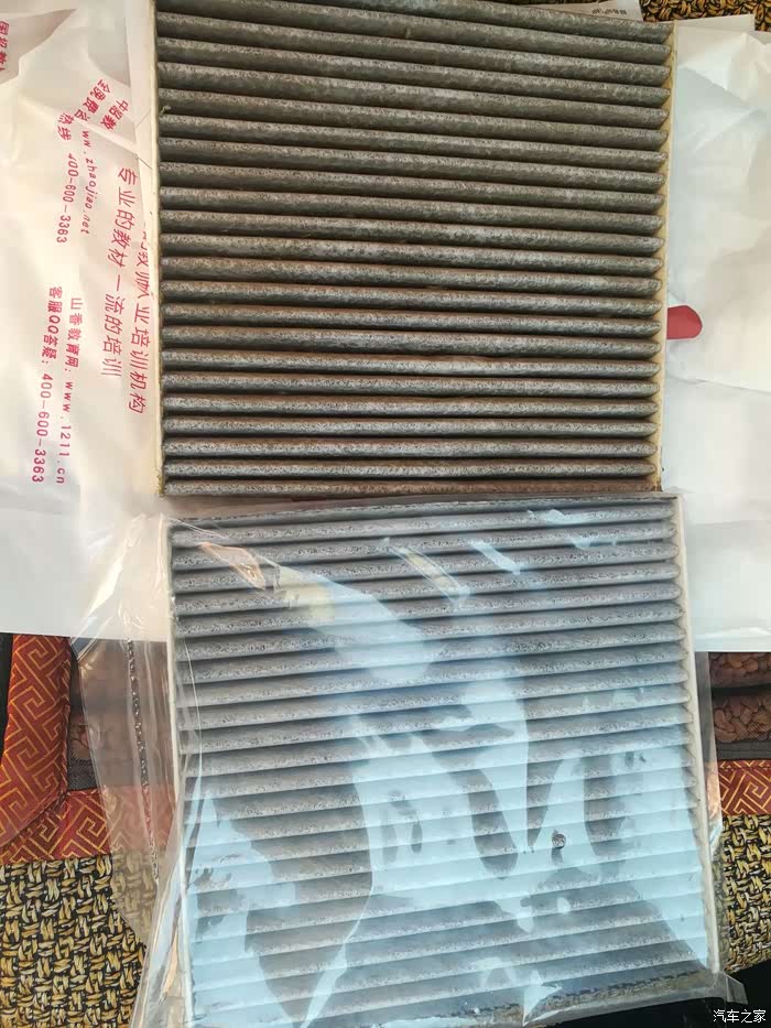

用手捏住两边的卡子,空调滤盖子就取下来了

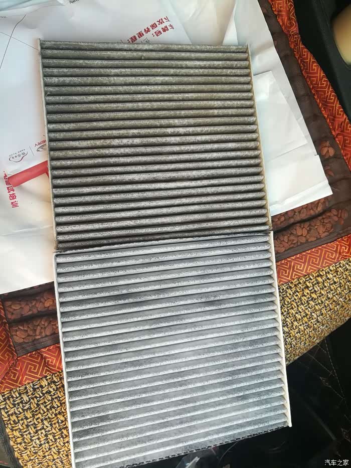

空调滤芯还要有点脏的
为了保证能呼吸到新鲜的空气,换个新的吧,反正这个也不值上面钱,直接换新就行了
对比下,还是很明显的
上次一起买的两个,看准箭头的方向,放进去就可以了
