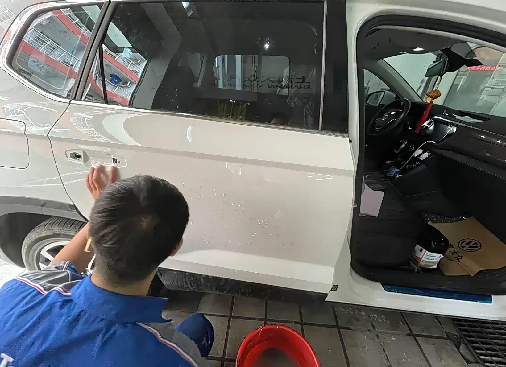

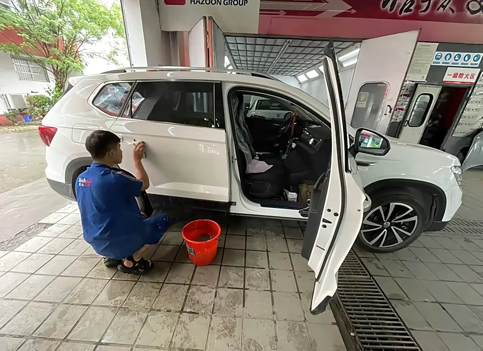

因为我这一次刮蹭的位置刚好是在轮眉的上。算是一个凸起的位置,所以他要把整个位置都给重新喷漆。把漆给刮掉之后呢,在某些位置是需要重新涂抹腻子的,涂抹腻子的原因呢就是让整个车辆是更平整一些,后期喷漆的时候看起来更平整,没有凹陷或者凸起来的位置。
修理厂的时候一定要找一个连锁的或者老店。这样在我们修理车子的时候会更放心。修理的时间还是非常快的,早上的时候开过去,下午4点多的时候已经修好通知我来提车了。
维修师傅正在给车子安装最后的一个步骤,就是把门把手的位置给安装好。个漆面就完全做成了,我检查了一下发现漆面和原厂的基本上是没有任何区别的,也没有任何的色差。
