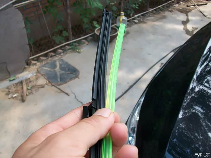

这就是今天的主角了,来自某宝。。。
带有绿色保护套。
目测质量还不错。

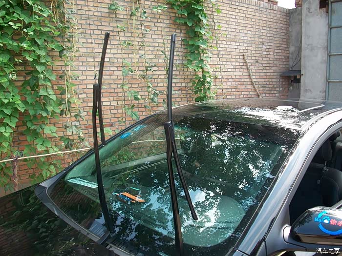

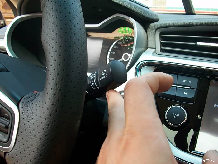

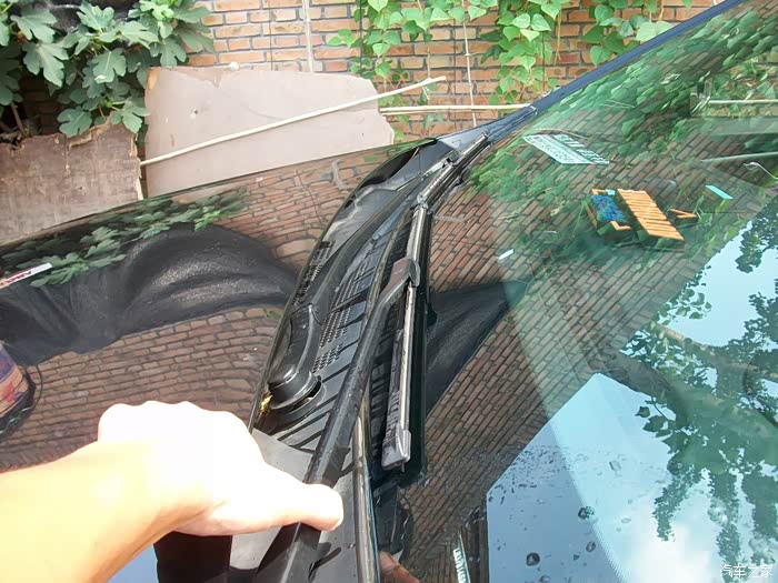

当车子断电后(通过一键启动按钮将全车断电)将雨刷开关推到最上面持续几秒,具体几秒我忘记了,雨刷便会升到最高点。
雨刷已经升了起来,继续下一步。

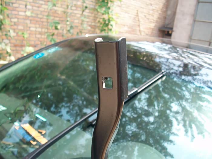

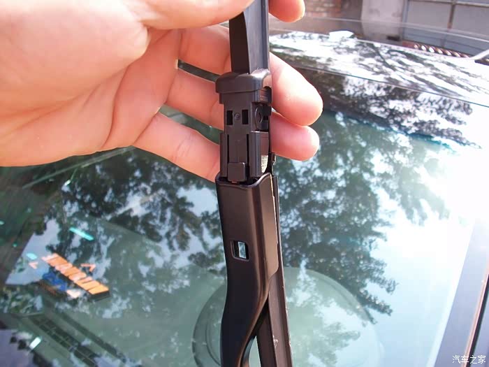

雨刷升起后就可以将雨刷完完全全的直立起来。

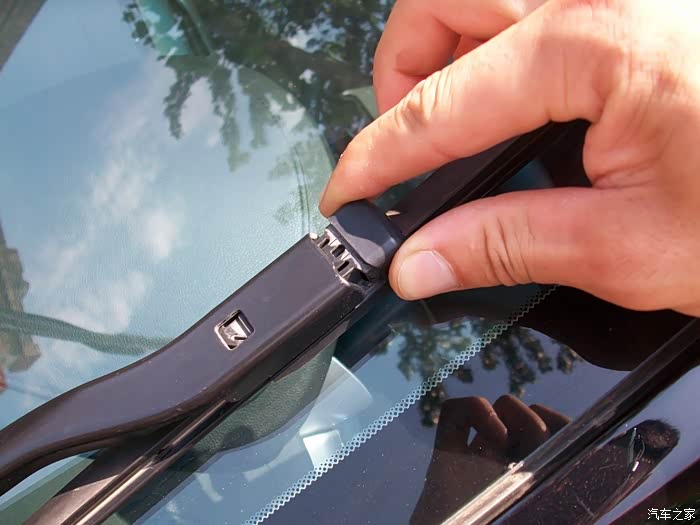

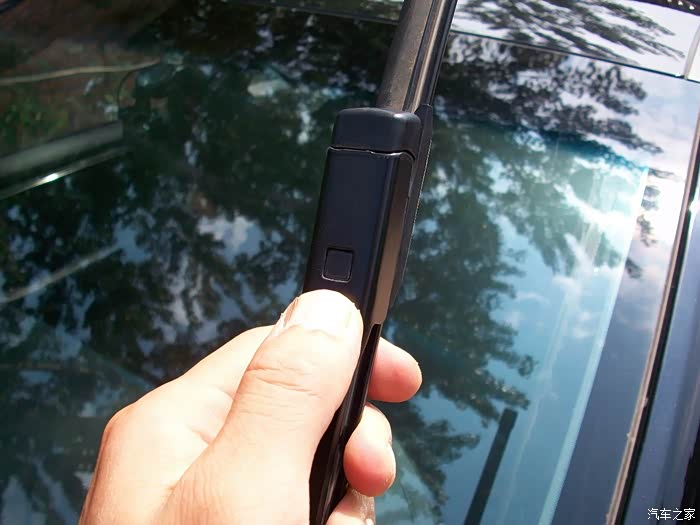

在我大拇指的位置可以看到一个方形的按钮,用手按下去。
然后用另一只手像这样往外拔就可以取下了。

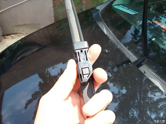

这就是原车雨刷了。
这就是雨刷取下后的样子,大家如果在自己购买的时候一定要看清是哪种的。

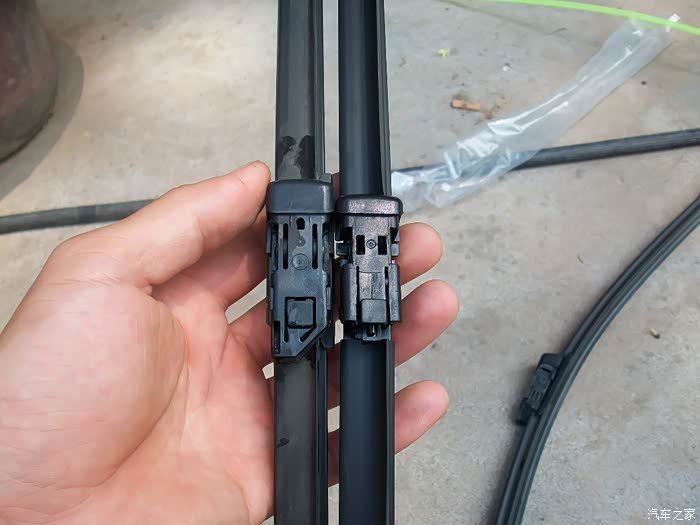

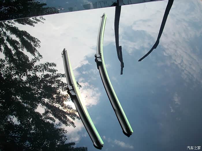

新雨刷和旧雨刷对比图。左边的是原车雨刷,右边的是自己买的雨刷。

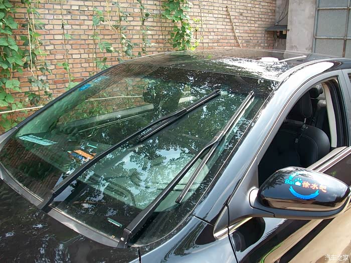

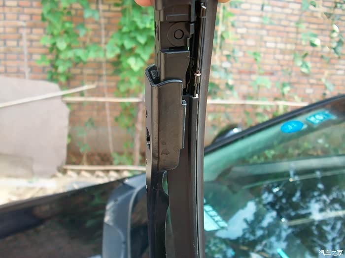

现在我们可以安装新的雨刷了,对孔插入就可以。这里大家要注意一下,一套雨刷分为长的和短的,长的要安装在正驾驶位,短的安装在副驾驶位。
像这样直接插到底就行,一定要保证小方形的卡子复位。
安装完毕,是不是非常简单呢。

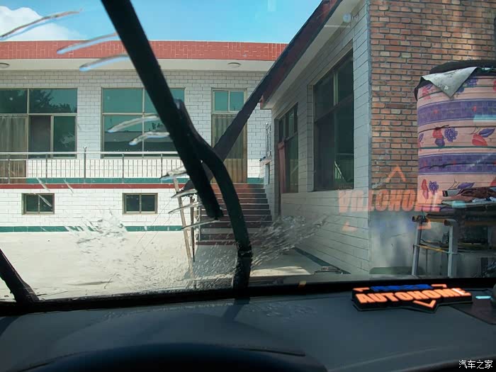

我们喷水试一下。
刮的非常的干净,而且是静音的,一点声音都没有。对此我非常满意,哈哈。
