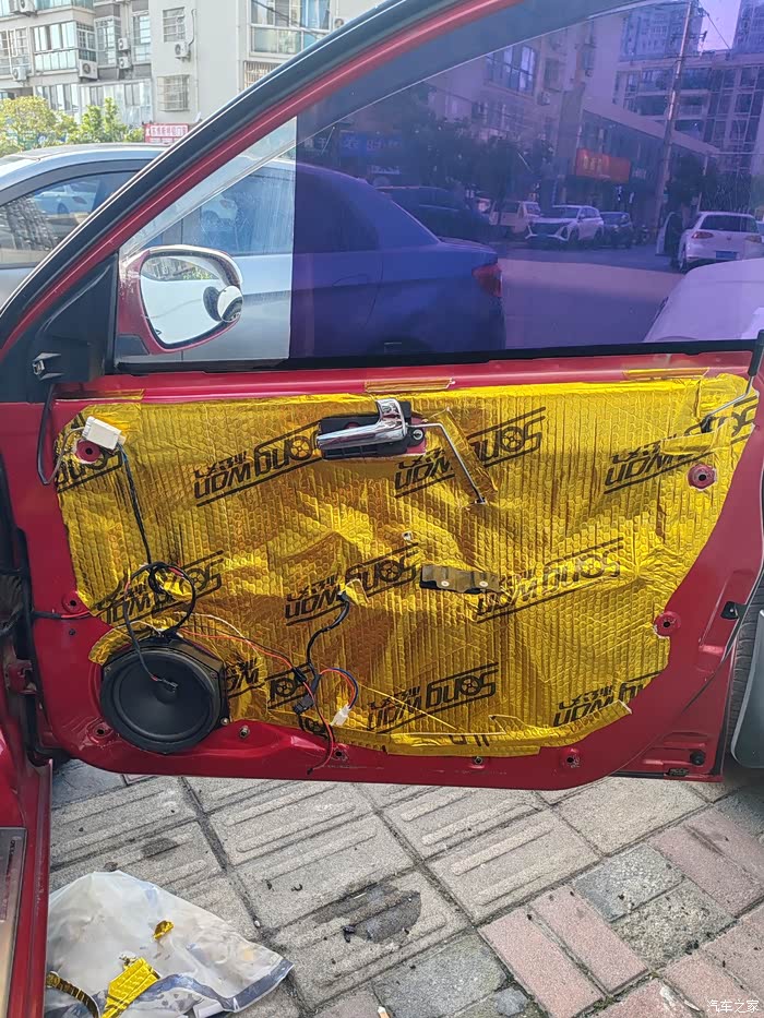

        下一步开始贴止震板。
先贴车门里面。里面贴的我忘了拍照了,用别的图片代替一下。贴好后把门锁、玻璃升降器、玻璃都装回去。
再贴外边。把线路留出来,门板螺丝孔做好位置标记。再把喇叭、门锁拉手装回去。

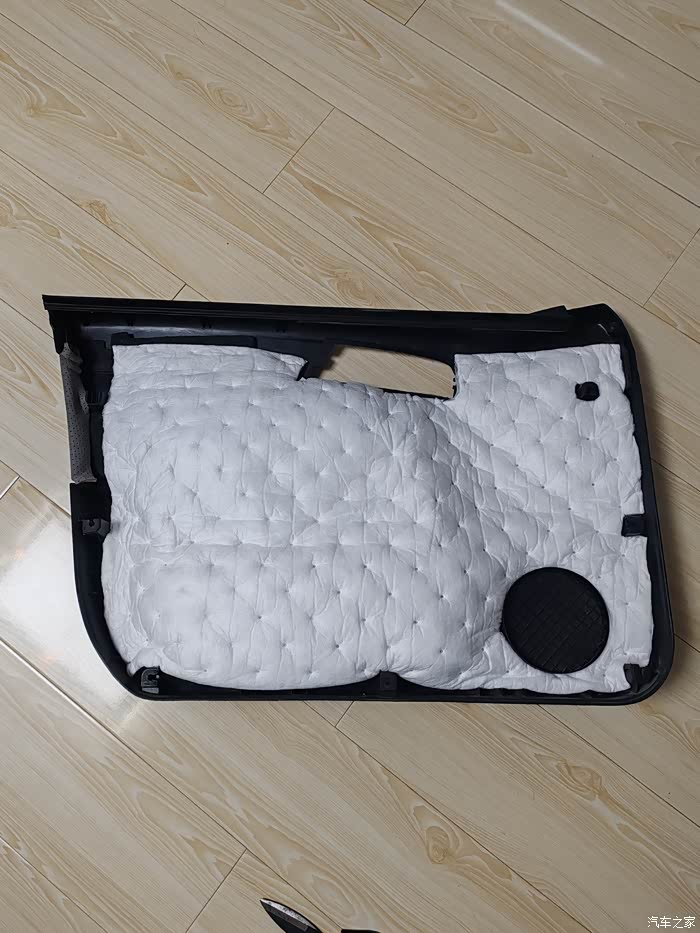

车内门板用隔音棉做好隔音。门板卡子底座如果在取的时候造成开裂,可以用免钉胶修补。
         最后,再把内门板装回去。注意每个卡子都对准卡孔。一个门就完工了。四个车门都按这个程序处理,用时三天才干完😇😇😇😇。现在车门关门时挺有厚重感了,音响效果也明显提升,异响也没有了。顶着烈日干了三天,总算不负初心啊😆😆😆😆!
