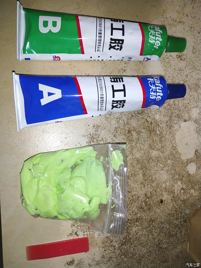

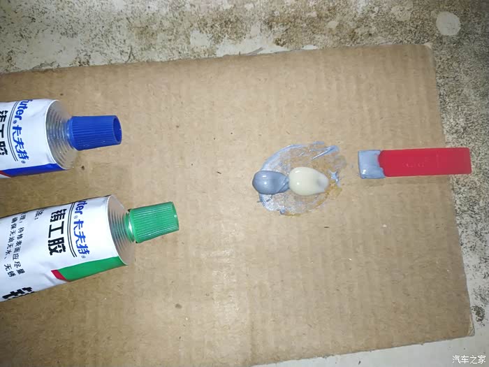

所用材料准备,60g铸工胶卡夫特的7元包邮(含红色搅拌),一袋超轻泥,是我儿子赞助的玩具,另外就是一小块保鲜膜或者塑料膜,一个橡皮筋,就这么多。

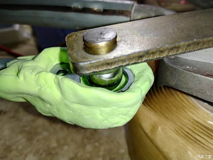

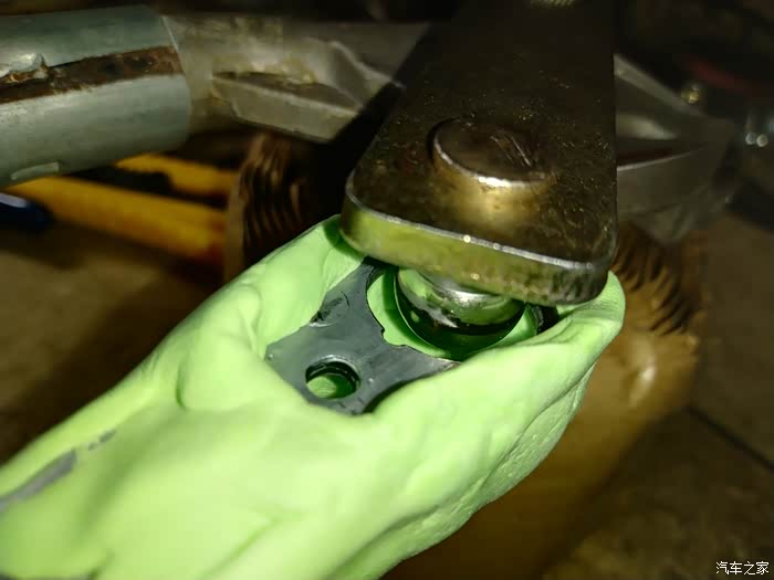

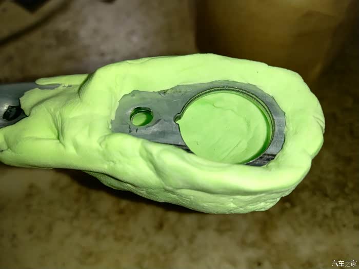

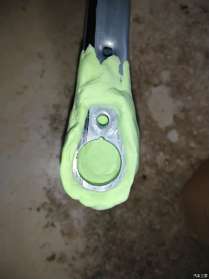

把雨刮器连杆擦干净,去油污,用超轻泥在雨刮器连杆上捏出个胎模,按我的照片捏就行了,目的是这个胎模里面要灌AB铸工胶,上下要连成一体固化,这样就强度高结构好,做到和原车塑料凸帽一样。
连杆上那个小孔是用来固定贯穿铸工胶的,这样连杆上下的胶才能形成一体受力。

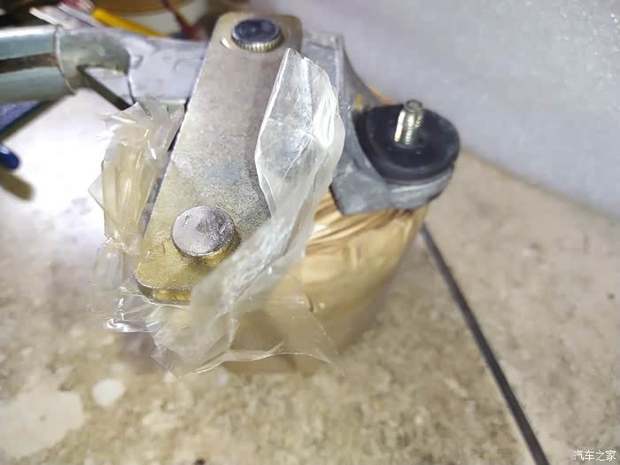

试下连杆合体后的位置关系,金属凸头用铸工胶固化时要在圆孔中间位置,这样铸工胶做成的凸帽四周厚度才均匀。
深度应该是固化的铸工胶应该包裹住凸头才合适,否则容易在雨刮反复运动中脱出来就失败了。
各个方向都拍个照片看下,间隙均匀和深度控制是重点,也是成功的关键。
底部照片看下

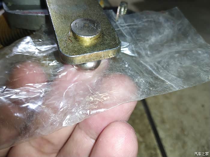

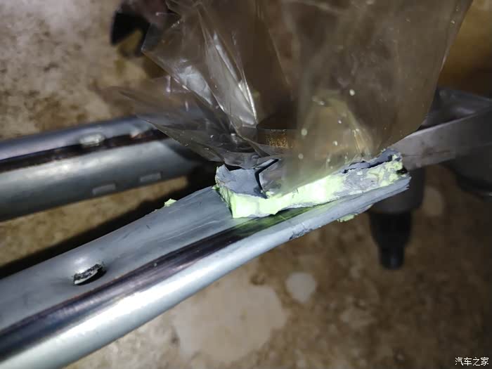

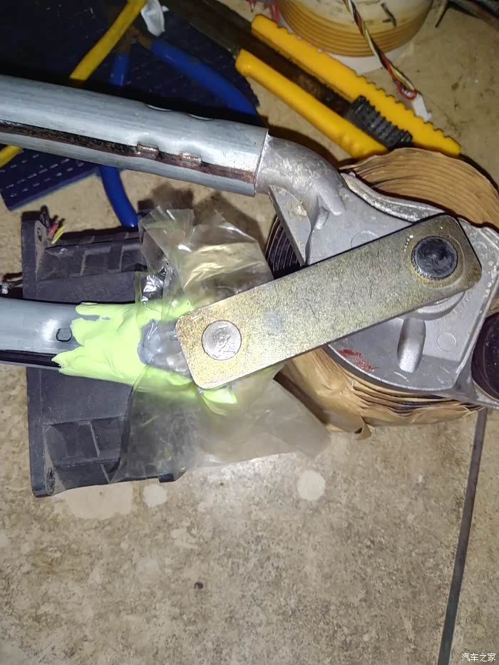

准备一张塑料膜,保鲜膜也可以
对折下增加厚度,然后将金属凸头包裹起来。
橡皮筋是少不了的,橡皮筋越薄越小越好

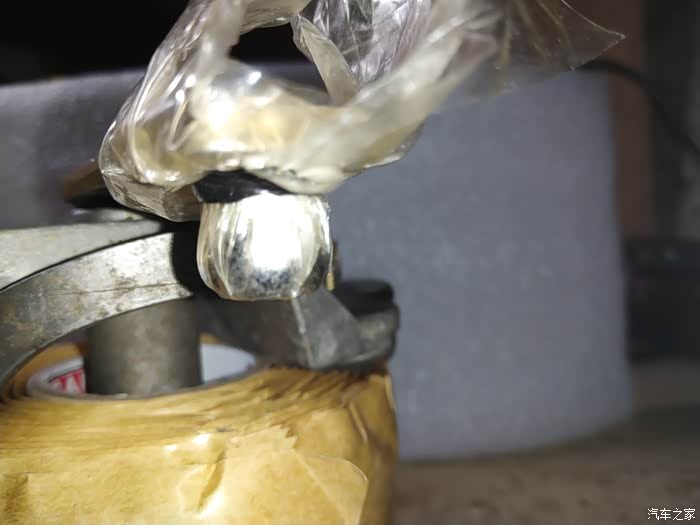

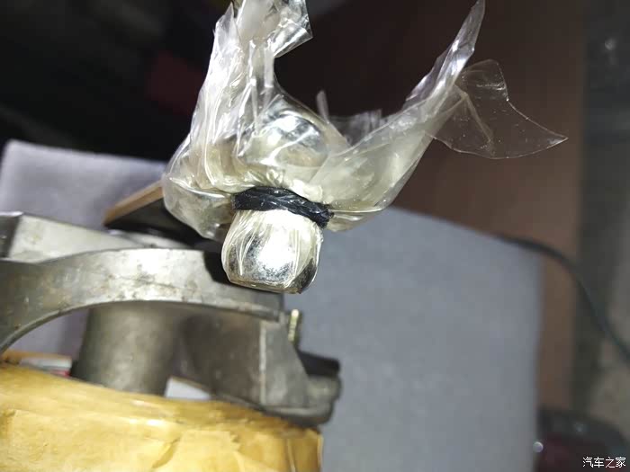

用橡皮筋将金属凸头上的塑料膜扎紧,这个是防止铸工胶将凸头黏上,塑料膜起隔离作用,另外还有保持一定的活动间隙作用。
塑料膜要把连接片也包裹下,防止铸工胶溢出粘连此活动部位。
看下照片,一定要把这个活动关节用塑料膜包裹好,否则黏上铸工胶就不能在运动了。那就会失败。

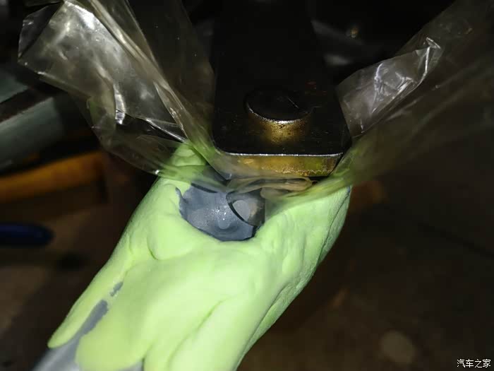

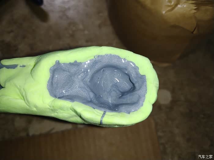

挤出AB组分少量的铸工胶,充分拌合调匀

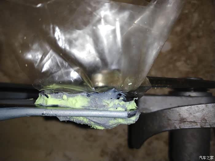

将拌匀的铸工胶倒入超轻泥的胎模中,适量即可,可以慢慢分次加,不宜过多,否则到时候凸头按下去铸工胶溢出粘结到了活动部位就麻烦。
将凸头慢慢的放入有铸工胶的胎模里,边放边注意观察铸工胶上升的液面。
确保铸工胶淹没凸头最宽的部位以上,让他形成包裹效果。

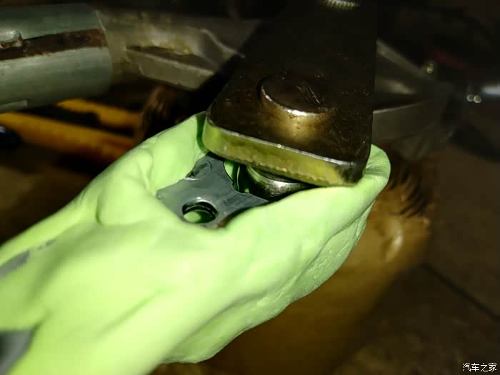

静置12个小时,让铸工胶充分固化等强。
看看液面位置
液面位置要盖过那个固定小圆孔,让上下的液面铸工胶凝固时形成整体。

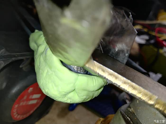

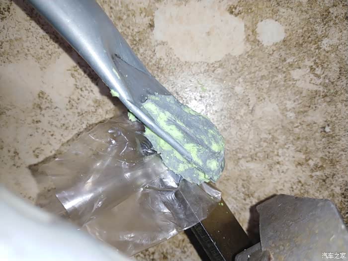

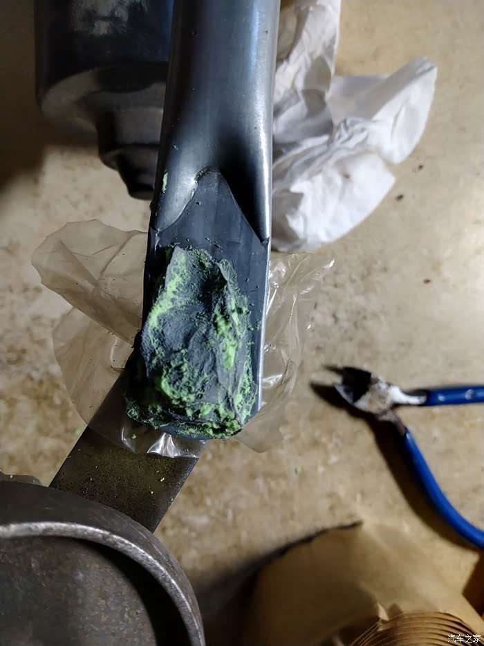

12小时过去了,铸工胶已经固化很硬,将旁边的超轻泥胎模刮去,局部溢胶的部位用尖嘴钳子清理下
将塑料膜的橡皮筋去掉,应该是破坏掉,因为已经黏住了
铸工胶已经很硬了,可以将塑料膜撕下来,不会扯坏铸工胶固化成型帽壳

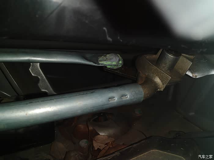

去掉塑料膜后,在用锉刀打磨一下毛刺和飞边,在凸头附近滴入几滴缝润机油或者黄油润滑。
装车试机,效果很棒,再也不用担心高温的影响了,用液体固化成型的方式,间隙很小,雨刮每次摆动的位置都很准确,再没有跑偏的现象了。希望他耐用吧,如果以后还有缺点,我会再作业,不过我想这次应该是终极解决该问题了吧。
