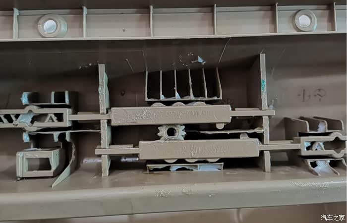

这就是手套箱内部锁扣的联动机构,此时锁扣处于伸出状态。
这是手套箱锁舌伸出弹簧,它也没问题,不要管它,更不要自己改变它的弹性,因为问题的原因不是它的错!

此时锁扣联动处于收起(开锁)状态,就要在此状态向上搬起两个锁舌。
搬下一个锁舌的状态箭头所示,此处有个开口,刚好可以拆卸锁舌。
就是它!!!锁舌联动齿轮!!它与中心轴都是塑料,虽然我上了油,但是依然相互配合的很近很卡滞!!!
向上拔出齿轮,用细砂纸打磨齿轮的内圈,直到齿轮与轴心运转灵活,并上好润滑硅脂。
最后按相反的顺序组装好手套箱,此后手套箱再也没掉出来过了。
其实手套箱不能正常锁定的罪魁祸首就是内部的联动齿轮与塑料轴之间太紧,只要它松开了,此事再也不会发生!
