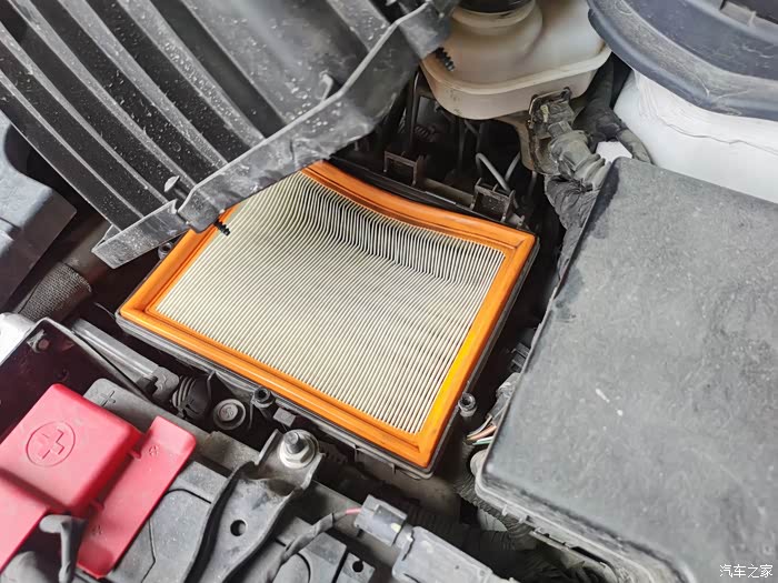

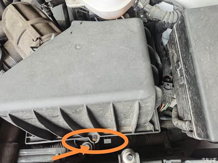

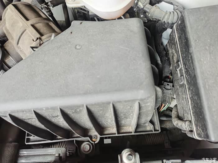

首先我们打开引擎盖,然后找到如图所示的空气滤芯盒子,看到上面标注的螺丝了吗,每个方向一个把它们拧开来。拧下来后你会发现如下图所示。那里就是空气滤芯所在了。

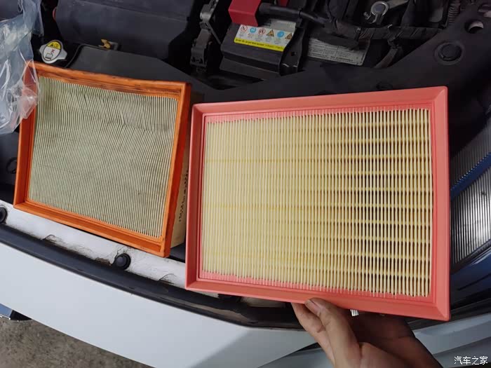

现在网上买的空气滤芯也不贵。而且自己也会的话半年更换一次最好了,你看我这好久没更换的都变了型了,而且空气滤芯吹出来的味道也不好,所以还是要适当更换的。主要还是空调滤芯更换也比较简单。

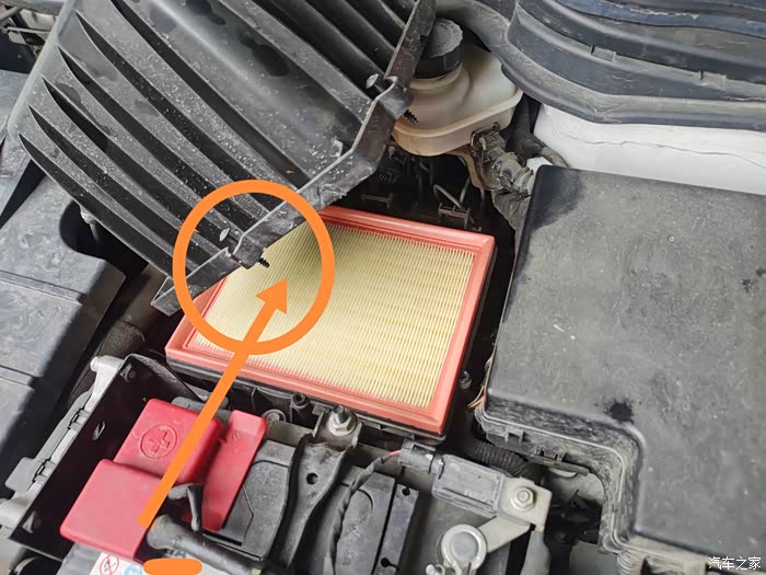

当然了这东西这个大家应该都会吧,就是螺丝拧掉时有的人会感觉上面这盖了不太好拿,而我们也没必要全拿开,就把它掀起来往旁边挪一下就好了,腾出来可以更换的空间,然后就如下图所示斜着拿出来。

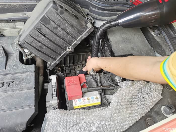

也可以看下里面卫生,适当的用吸尘器清理一下,这是不换不知道呀,里面还是很多小石头颗,怪不得有时空调吹出来会有味道,所以就拿来同事的吸尘器清理一下,这样的话空气滤芯吹出来的空调味道会好很多。
当我们清理好里面的脏东西后,就可以把空气滤芯放进去了,放好后检查一下有没有放正或者倾斜的。如果没有就可以把这盖子盖好上螺丝了。上螺丝时可能有些看着有缝隙,不过带关系我们把三个螺丝都拧好时就没有了。
不过需要注意的一点是,这个螺丝如果多出来盒子表面部分,这样不好上螺丝的话,我们就要把它拧的和这盖子齐平这样会好更容易上一些。
