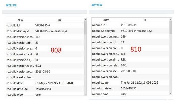

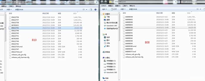

昨天跟车友要了808的车机系统包,打开看了下,808和810真的是基本上算完全一样的,或许在看不见的地方是有修改吧,看图。
两个升级包,单从这16个文件的大小对比,仅有1KB的差异。

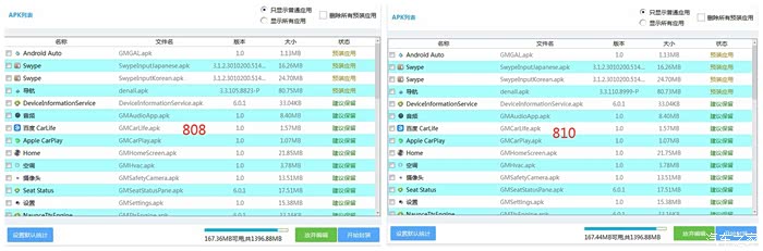

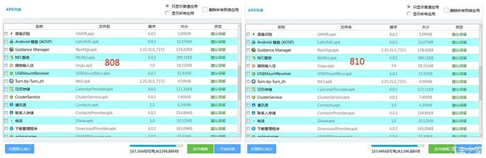

根据这16个文件的大小,不难判断,最大的那个一般就是传统意义上的system.img包,实际上85622756也确实是的,详细的文件夹就不说了,从解包出来的软件做个对比吧。
(两张图片放在一起,不知道能不能看的清)别的软件基本上都没变化,但是导航软件确实是升级了的,从3.3.105升级到了3.3.110,功能上其实跟没升级是一样儿一样儿滴,离最新的高德车机版7.1还差了太远太远
。另一个有变化的软件是Home,也就是系统桌面,变小了0.1M,实际在车机界面上没注意到哪里有变化。
就展示这些软件吧,后面还有几个软件不展示了,剩的软件是完全一样的。
属性上也就截图这一小部分,这个没什么可看的

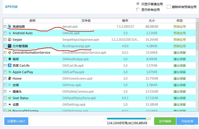

说说我本来的想法吧,就是删掉系统本来预装的导航那个软件,然后把最新版的车机版高德替换进去,甚至我还多加了个RE文件管理器,想着有了它或许能插U盘操作第三方软件的装卸。
于是这两个软件我都打进了升级包里。

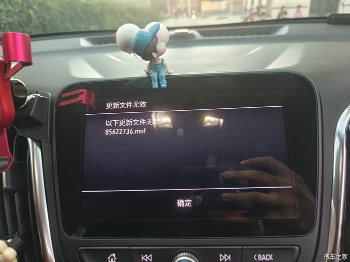

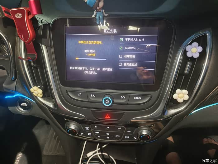

本来以为车机系统应该没那么严格的验证,应该简单的修改下就能行,没想到不行,失败了
后来想是不是有boot校验,于是boot.img那个文件我也找到了,应该就是85622746,但是把它的校验去除了,也还是不行。上车升级提示如下:
。后来想是不是有boot校验,于是boot.img那个文件我也找到了,应该就是85622746,但是把它的校验去除了,也还是不行。上车升级提示如下:
这个文件我找不到工具编辑
既然提示了上面这个文件更新无效,那就看看是啥吧。

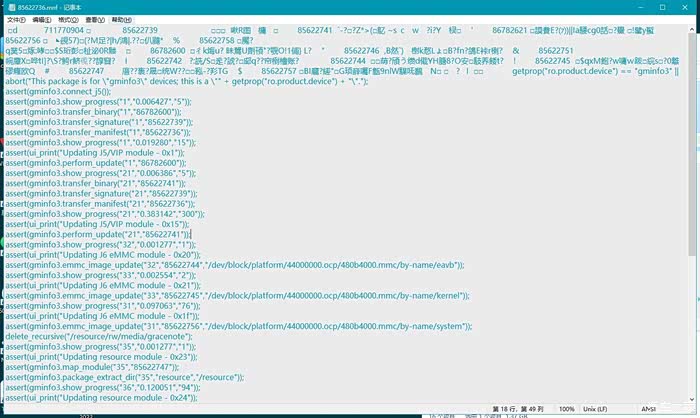

毕竟不是专业搞这个的啊,.mnf这个格式的文件我都从来没见过,都不知道是什么软件生成的,初步判断这是个验证文件,也就是升级时会先通过验证这个文件里各个包的信息,都一致才能往后进行。因为改了85622756这个包,所以验证信息会不一样。
网上找了一圈,找不到真能处理这格式的软件,我就只能用记事本打开它了。
结果打开是这样的,上面的那一堆乱码估计就是详细的验证信息。关键它用记事本打开是乱码,不敢瞎操作啊。因此本次折腾暂定失败,等看看会不会有大神能搞吧。
(我有个想法是删掉85622756及跟它一起的那串乱码,让它不验证2756这个包,或许可行。但是我不敢试啊,暂时我还不知道怎么强刷救砖,万一刷黑屏了就坏了)
