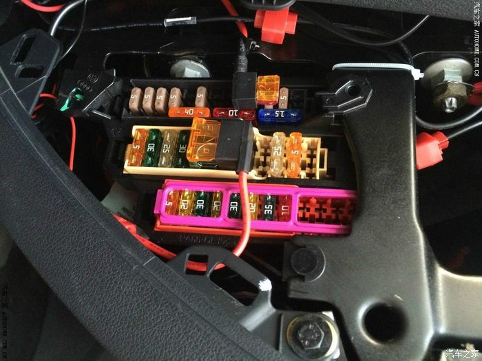

传了好几次,不知道为啥图片横过来了,电脑中的图片是正常显示的。
暂且以横过来的图片进行说明,最上面的小号长脚保险是12V钥匙电,拔了钥匙就没电,插上钥匙按一下就会通电。不同配置的Q5,保险丝型号定义不同,可以参见说明书中的详细介绍。
中间那排,是中号保险,都是长电,拔了钥匙也有电。
这个图不是我拍的,这哥们同时用了2个取电器,同时接了电子狗和记录仪。记录仪接的是长电,电子狗接的是12V钥匙电。
奥迪系列的内饰板拆卸要小心一点,卡扣是内嵌式的,容易掰断,工作时候需要小心。

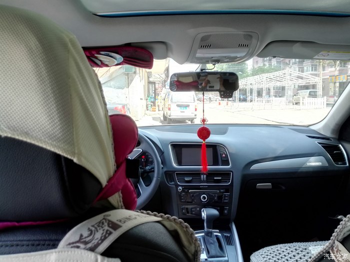

安装后的效果图,左下角三角区域内就是保险盒,走线痕迹一点都看不到。这台Q5安装的是某品牌的后视镜记录仪,大视野自动防眩目,白天和晚上的成像效果都很好,还带停车监控功能。
彻底解放点烟器
实际上接保险盒的目的就是一个,彻底解放点烟器,车内不留电线。
