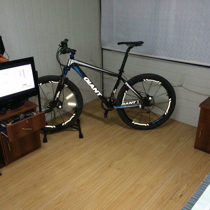

    再后来就一直学业为重了,直到08年毕业。由于住处到公司那一路时刻在修路,整天恨不得堵成停车场,这时买部真正自己的山地车又冒了出来。然后就开始了选车之路。当时只认捷安特,价格想选个两千左右的,但是看了几款,770还是啥型号的,忘了,感觉不是很满意,直到看到了atx810,低调的涂装,包碳的把立车把,六芒星的轮组,就是它了!结果一看价格4398,要知道,刚刚实习的我每月的工资才一千多......而且毕业后自食其力,不想做啃老族,买车子就更不会跟家里要钱了。
    现在只有两条路,一是降预算,二是省吃俭用了。我毅然选择了后者。几个月的节衣缩食后,终于再加上信用卡的额度,终于把爱车刷走了!
怎么样,帅吗?

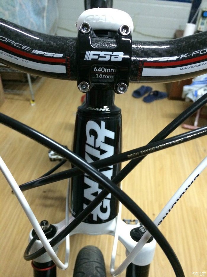

后来陆续换了不少东西,由于是山马党,所以换了光头,普通光头胎太难看,没有气势,怎么办,看我的玛吉斯的2.5的蠕虫胎,气场十足有木有,为了陪它,换了7寸的碟片。话说bb5的刹车,调好了还是很给力的。
后来买了碳纤维的贴纸
,自己贴的,效果还可以。怎么样,还能看出原车面貌吗?

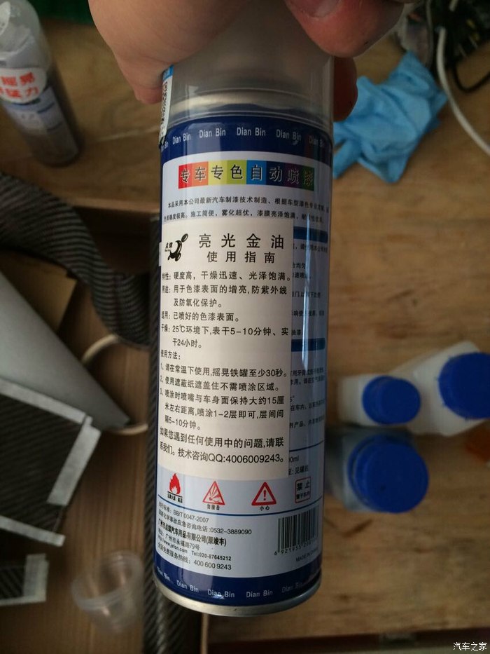

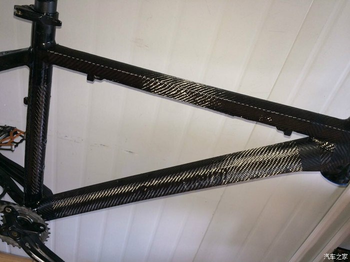

后来贴纸慢慢的老化,我想着车子也是越来越旧,不如自己diy真碳纤维,如果成功就接着骑,如果失败就趁机给自己个理由换车了

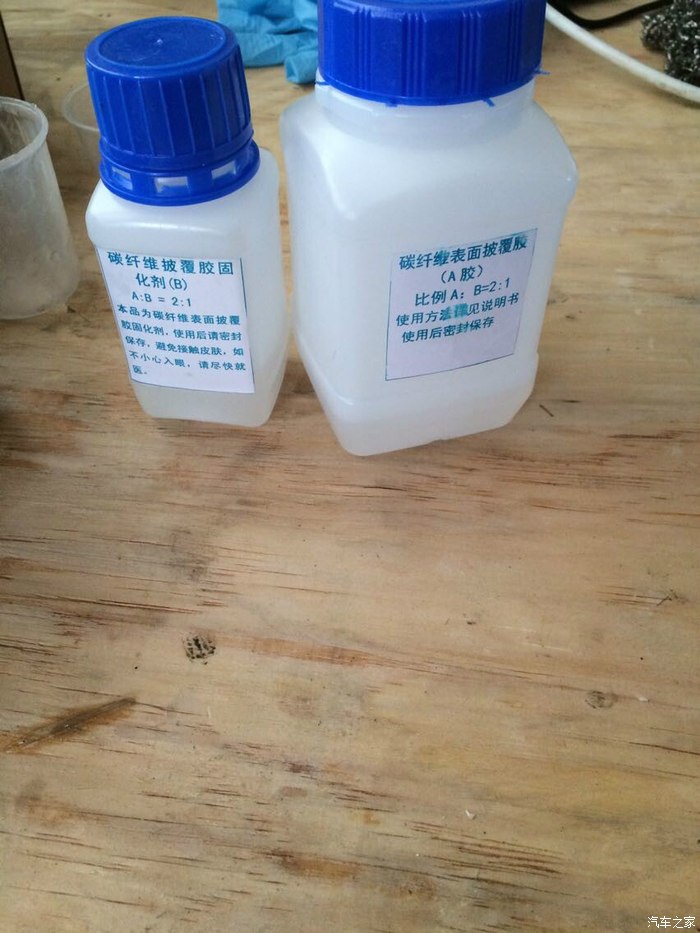

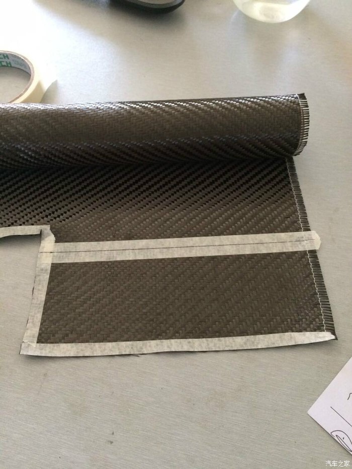

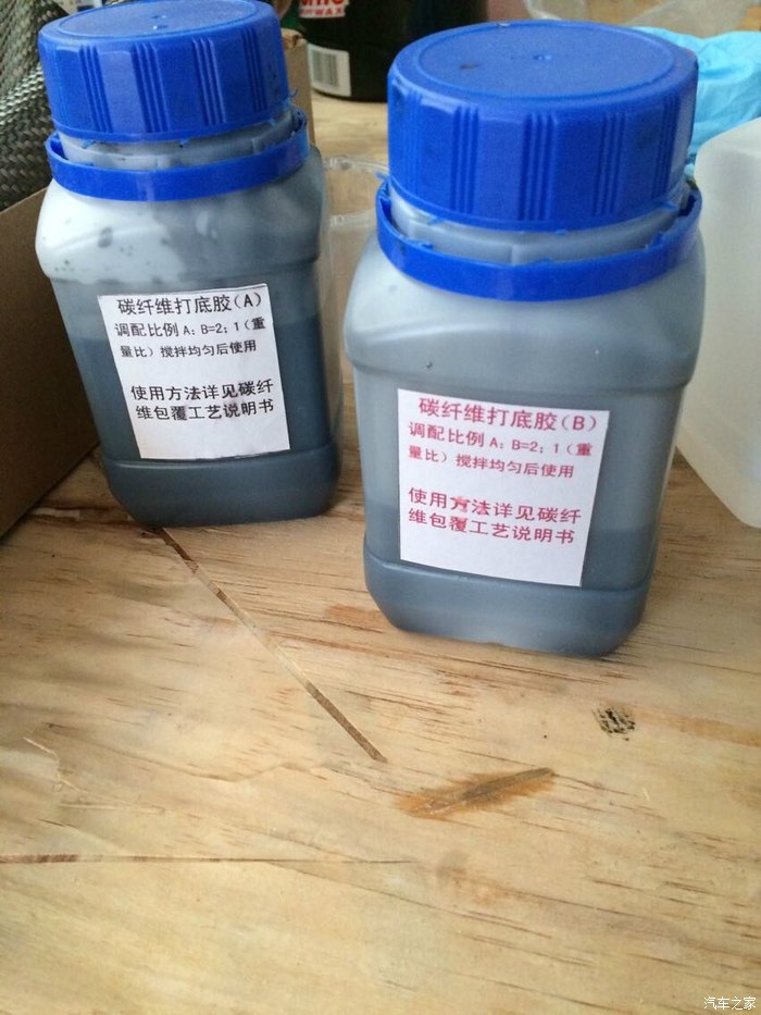

说整就整,先淘宝买材料

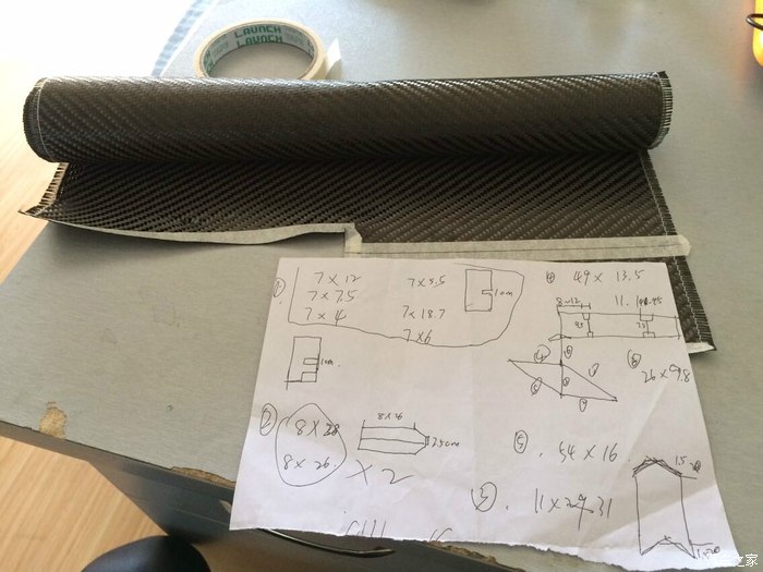

画了个草图,剪裁碳纤维布

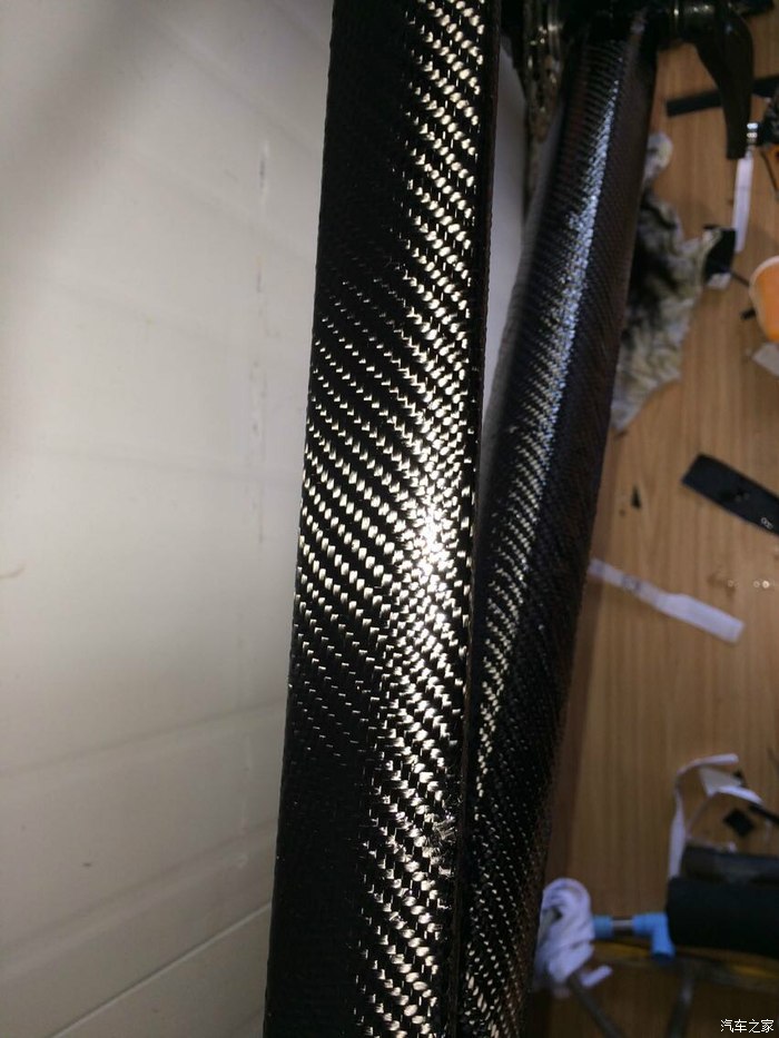

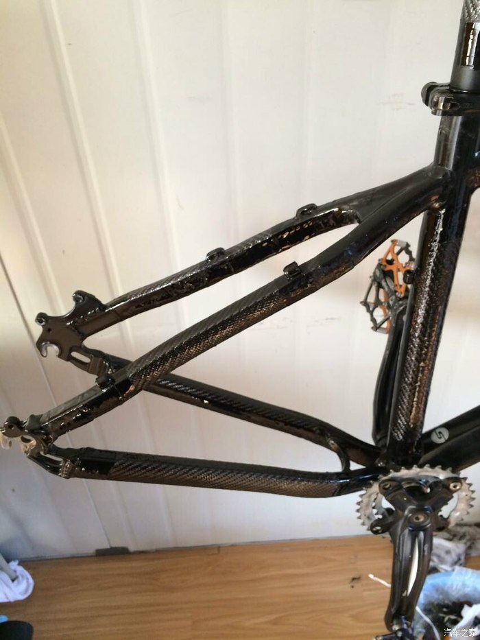

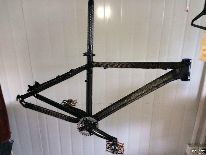

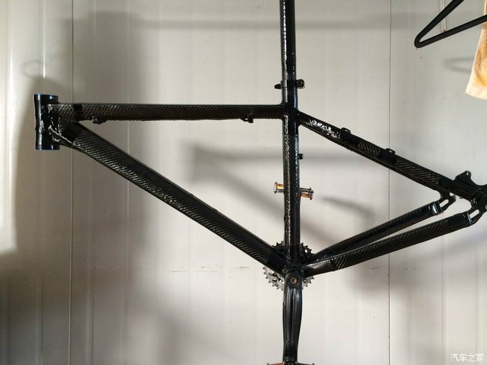

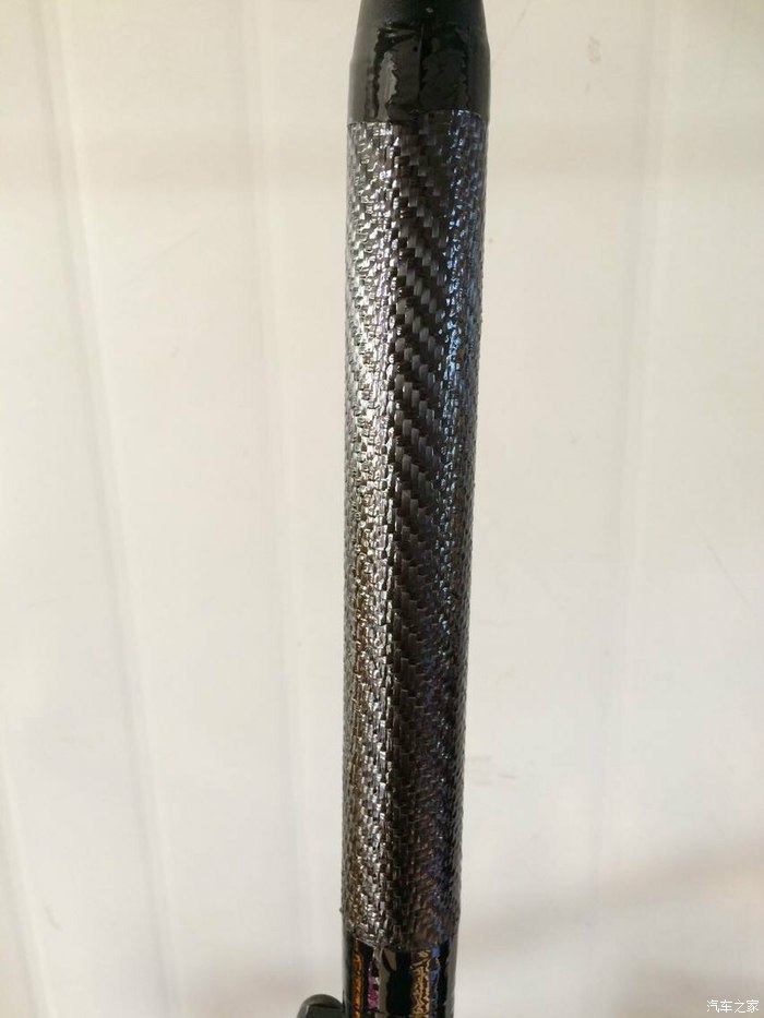

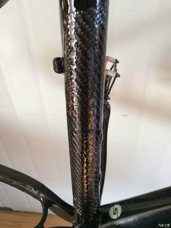

开贴了,过程中一直占着手,直接看效果吧

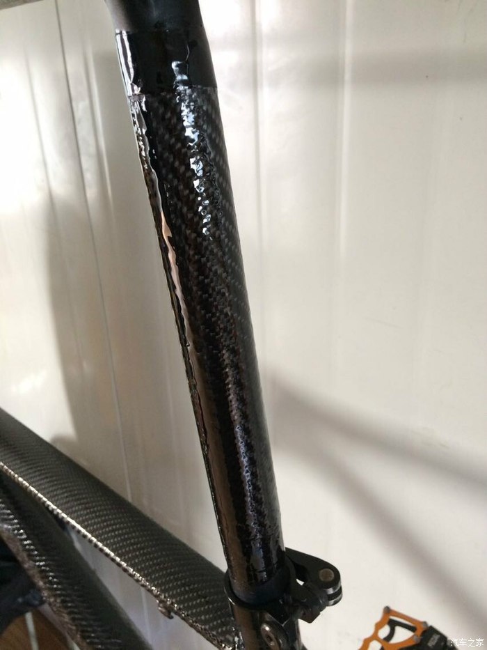

其实远看还可以,近看就惨不忍睹了,不过贴上贴纸后效果还凑活

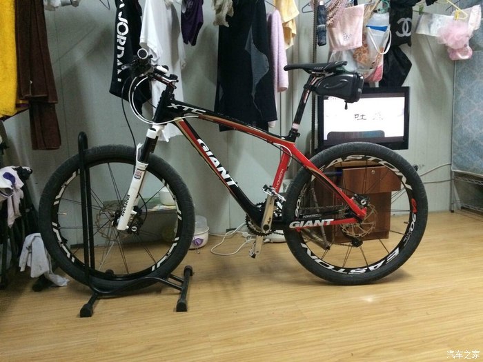

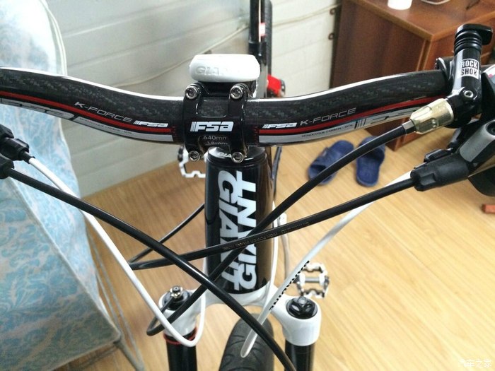

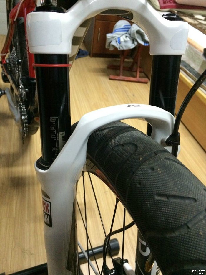

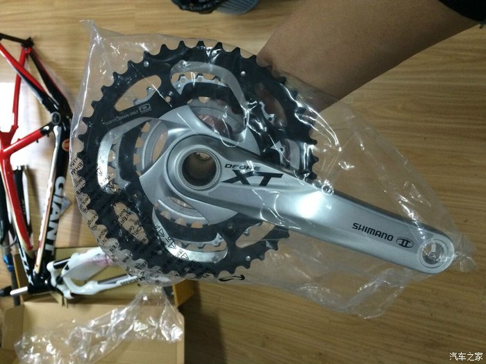

就这样开始了选车之路,XTC C的架子没有犹豫,因为是碳,因为价格才2000+有木有!!!唯一犹豫的是涂装,红色还是蓝色,后来经过选择,还是选了红色,山地车吗,就是要骚!套件在x9跟xt之间犹豫了好久,最后还是选择了xt中套。前叉选的也很简单,看到rockshox的xxs的黑内管就毫无抵抗力了。轮组一开始想换蛋2,不过黑红的找遍淘宝也没有找到,蛋3价格又太贵,无奈先搁置了,老车上的先凑活着用吧。直把立管坐杆三件套用的fsa的山寨碳纤维的。

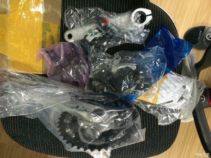

买时正好赶上双11,最后在x宝有名的某苑下单。车架m码无货,只好换了一家店,配件全部购于淘宝。
今年双11快递出奇的快,三天后就陆续到货了

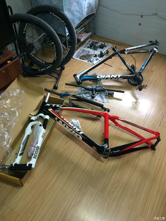

好了,货都到了,开整!

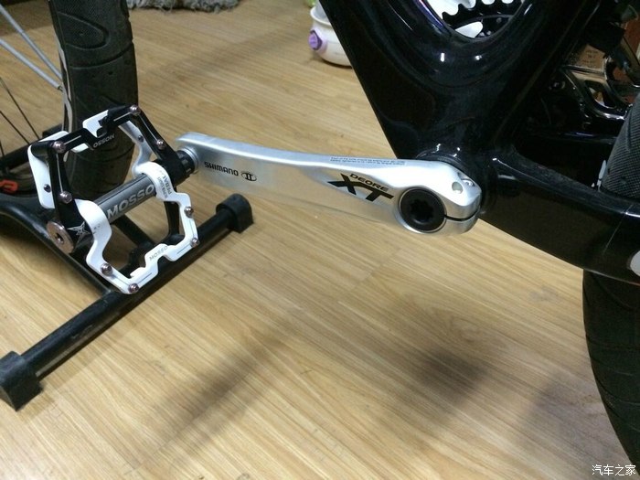

玩车这几年,我都可以当专业技师了,所以装车不是问题,只有碗组、中轴和变速线由于没有工具,最后去朋友的车店借了工具搞定的。

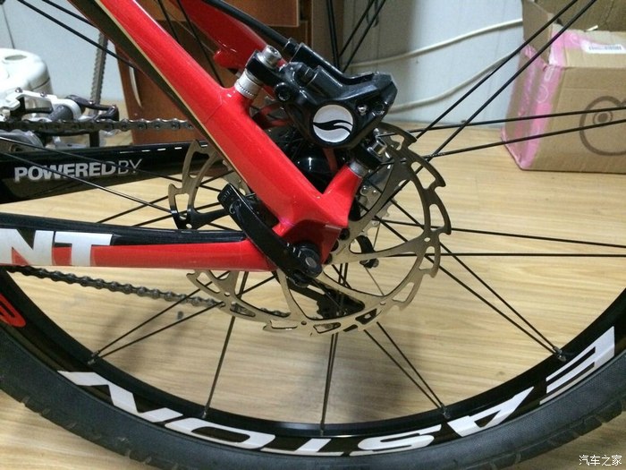

轮组,坐垫,还有刹车用的原车的,其余都换了。对了刹车也不是bb5了,后期升级了禧玛诺m596刹车,感觉还挺好用的,就没换xt刹车。

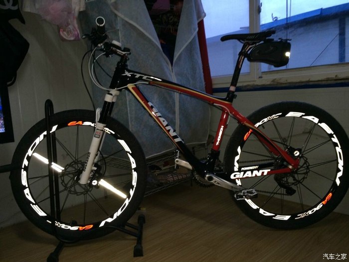

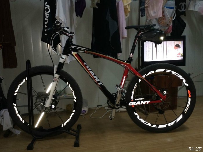

自己贴了EA90XC轮组贴纸,凑活用吧,以后有合适的轮组了再换。

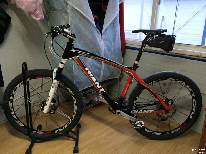

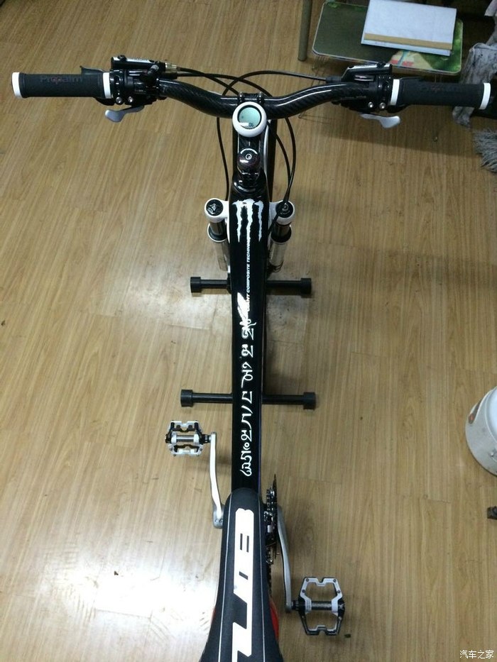

看着还不错吧。

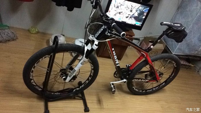

完工了!

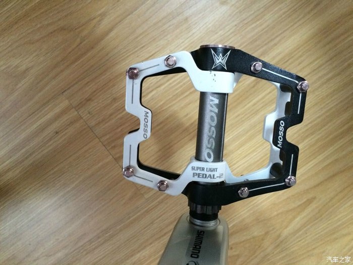

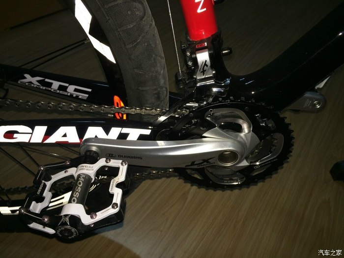

传说的减震脚踏,目前没试出来

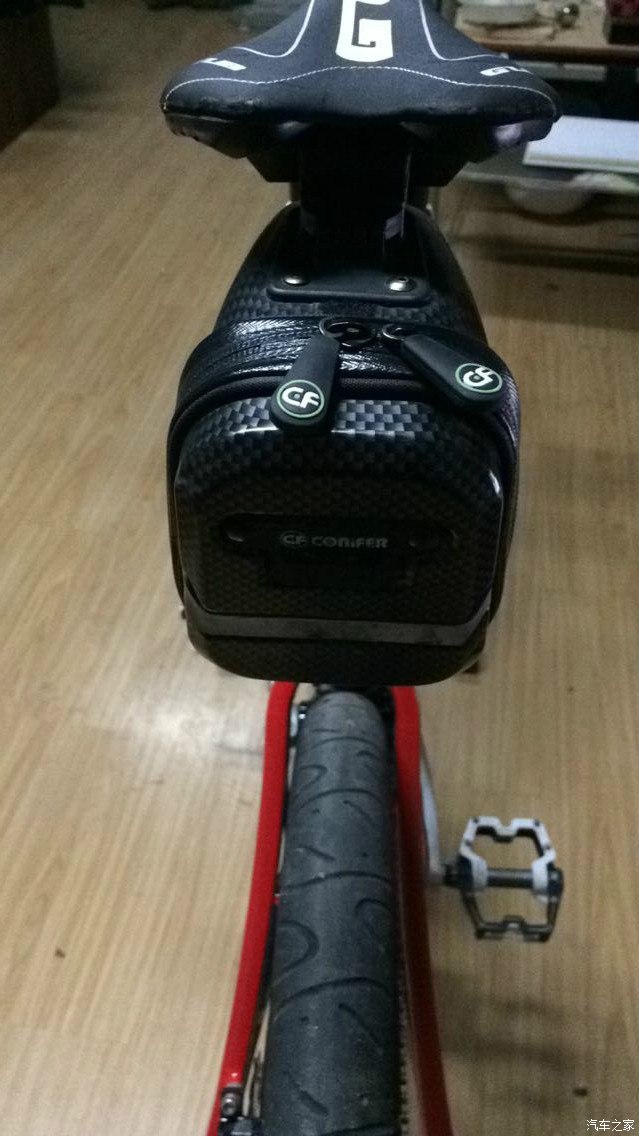

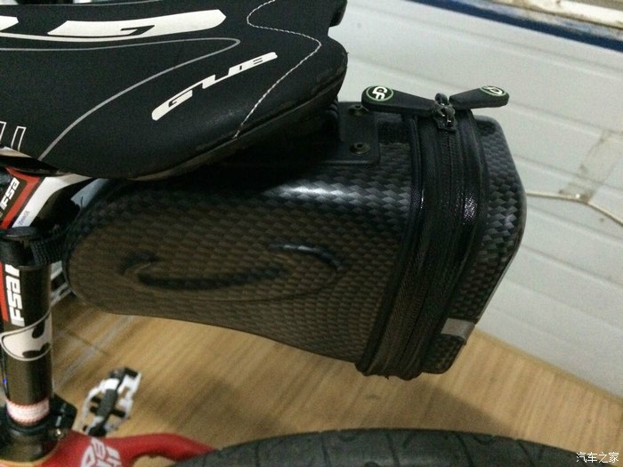

这个座包真不错,防水还牢固,挺耐用的。

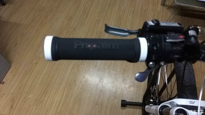

蜥蜴把套,以前也是用这牌子的。

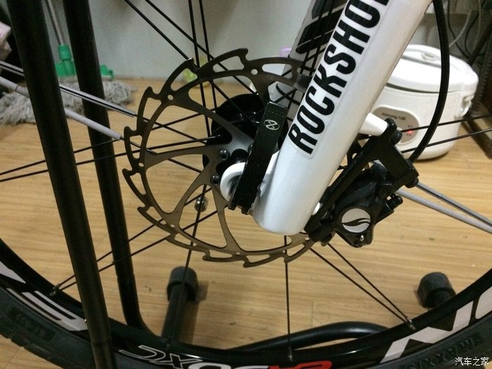

老刹车老碟片

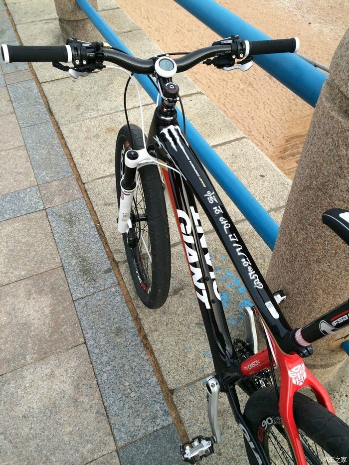

藏文谁懂?

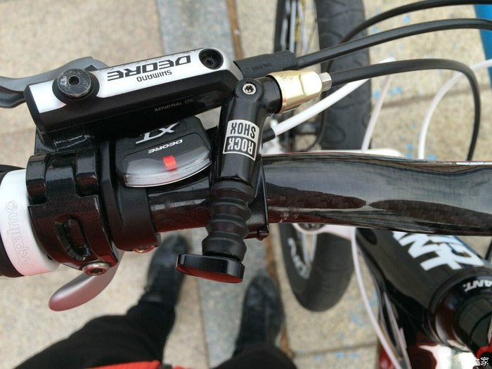

毫无抵抗力的黑丝内管
下摆式前拨

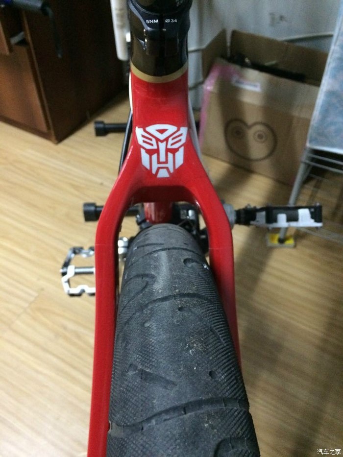

我是博派

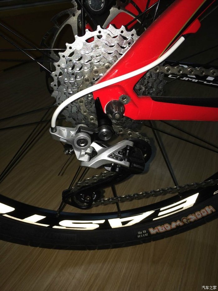

后拨

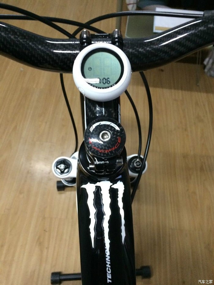

这个码表很好看,很q,早就想买了。
最后说说骑行感受,由于骑的车不多,只能感觉比810好不止一点点啊,发力直接,变速迅速,摇车也顺了很多!整车并没有特意的轻量化,现在车重在12.5kg左右,犹豫玛吉斯的蠕虫胎单条重量就1270g,两条就是2.5kg以上了,所以换光头后车重降到10kg不是梦。如果换了轮组,估计可以到9kg出头。现在还没怎么长距离骑行,估计均速能上到30吧应该。
