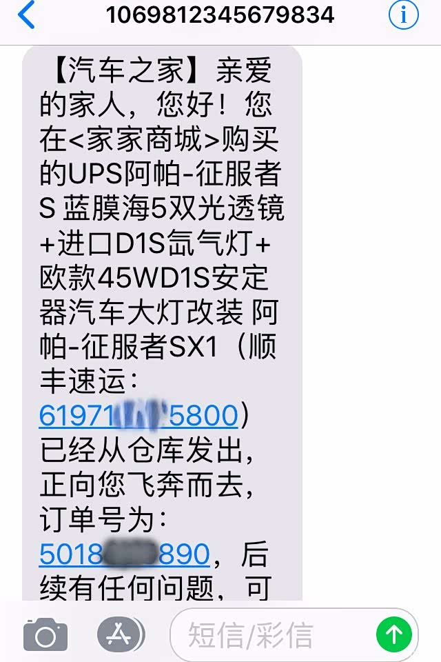

等待的心情相信大家都经历过,还好,家家商城里的订单是顺丰隔日达,虽然远在边陲,不到72小时包裹已经顺利抵达。

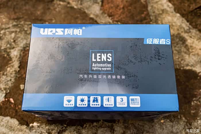

产品外包装展示

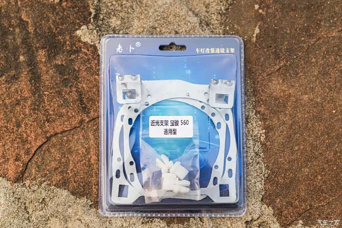

打开包装盒,里面还有完整的硬盒包装,改灯需要用到的透镜支架也预备好了。对于不太懂车的女司机来说,在家家商城里订购套装真的是非常省心。
家家商城与阿帕联合定制出品。

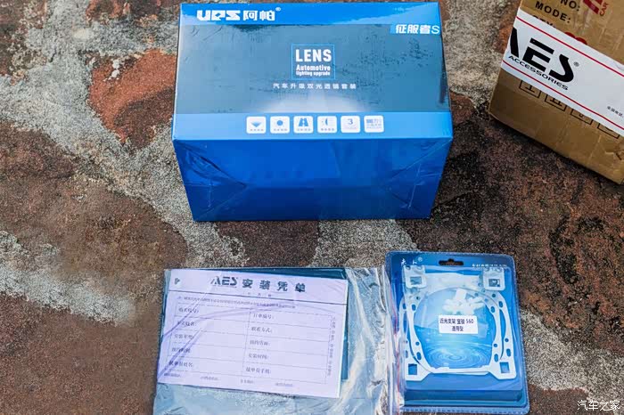

之家出品,必属精品。使用中遇到任何质量问题,都可以联系家家商城的售后服务,产品三年质保,安装一年质保,足够免除副驾驶的后顾之忧。
透镜支架是宝骏560的专用型号,不用担心安装的问题。

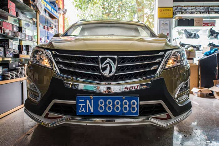

改灯前的纪念照。本来想拍一些车灯的写真照,可是因为前面浏览了其他车友的改车帖,才明白外观其实是没有多大改变的,所以也就不用对比或过多留恋了。

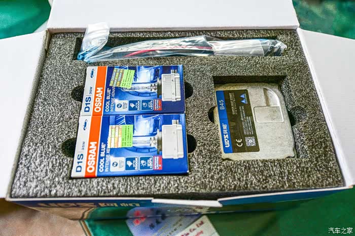

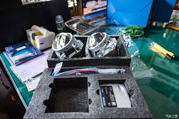

因为担心弄到灰尘之类的,开箱是在改灯店里才进行的。第一次拍视频没经验,只拍了照片,忘了拍开箱视频了。打开后第一层是安定器、灯泡和变光线组,第二层是双光透镜,都稳稳的卡在泡沫板做成的卡槽里,完好无损。
轻轻地取出来仔细端详,第一次这么亲密接触这些小玩意,我忍不住好奇的左看右看。

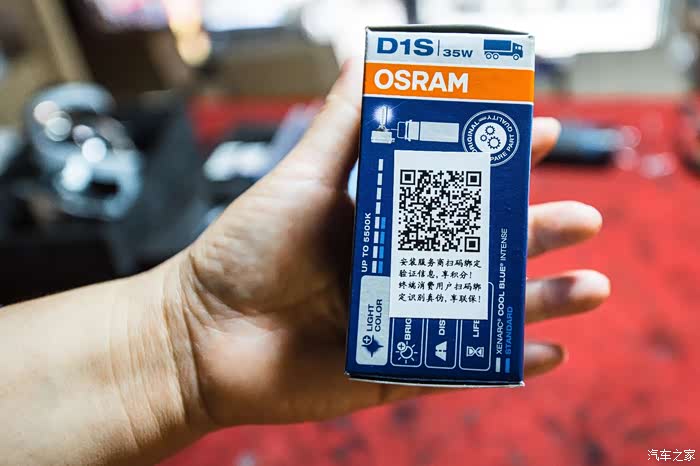

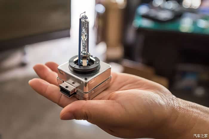

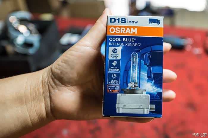

征服者S套装使用的是进口欧司朗CBI 5500K氙气灯,色温亮度恰到好处。云南大部分地区的气候都是多雨,4200K—5700K区间的色温可以保证雨雾天也有高强的穿透力。
有个二维码可以绑定识别真伪,不过我并没有扫,对家家商城有足够的信心。至于联保,下单后已经有阿帕的专业人员一对一服务,后续的使用问题直接微信联系就好。
氙气灯采用了高纯度的进口氙气药丸,感觉好高大上的样子,药丸主要是什么作用我也不大明白,不过产品介绍里说的高亮快启和一体化接口还是懂的。对女司机要求不要太高,其实我能把车开上几万公里,并且6年无事故,只有过一张压线罚款200元的罚单,目前来说,自己还是比较满意的,哈哈!

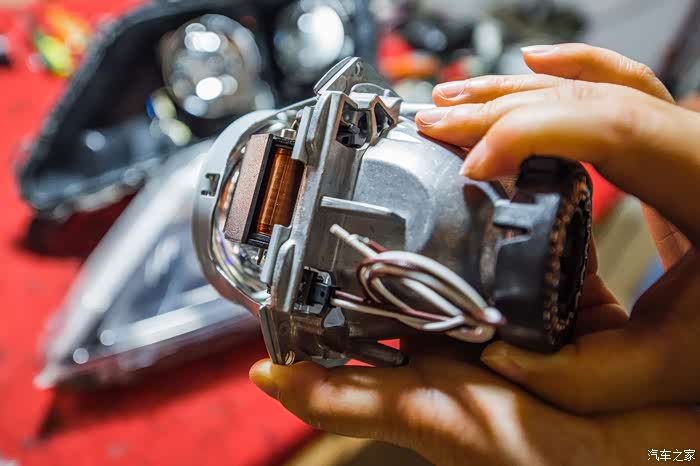

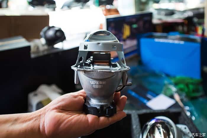

超级蓝膜海5双光透镜和高耐温的支架、灯杯是一体的。以前还以为改灯就是换个亮点的灯泡,很多车友也会疑惑为什么换了氙气大灯效果还是不好,其实主要问题就是在透镜上!单独换灯泡透光率低、散光、所以照射效果并没有质的改变。
45W的快启抗干扰安定器,外壳是一体化的金属壳,能够使灯泡达到秒级响应速度,可以很好的解决闪灯延迟问题,而且能够保证性能更稳定,从而延长车灯的使用寿命。

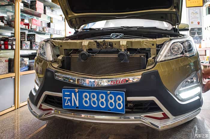

我在那研究灯泡的时候,改灯店的老板已经麻麻溜溜地把进气格栅取下来了。这是一家夫妻店,基本上操作都是由老板一人完成。看有的车友说改灯时四个师傅花了三小时才取下保险杠,大概是车型不同的原因吧,我的车在整个改灯过程中并没有把前保险杠取下来,所以省事不少。

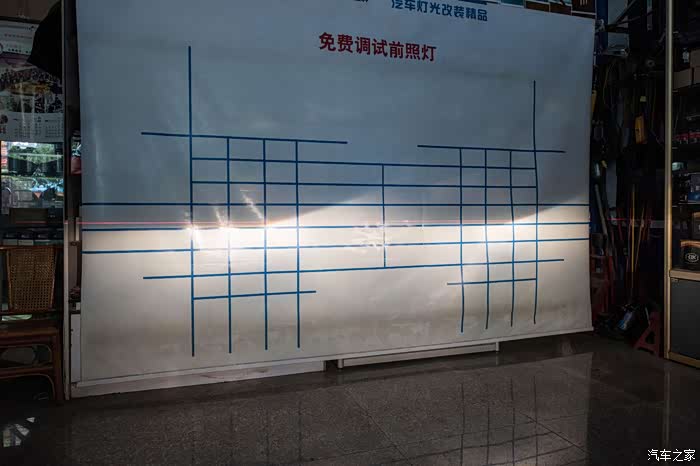

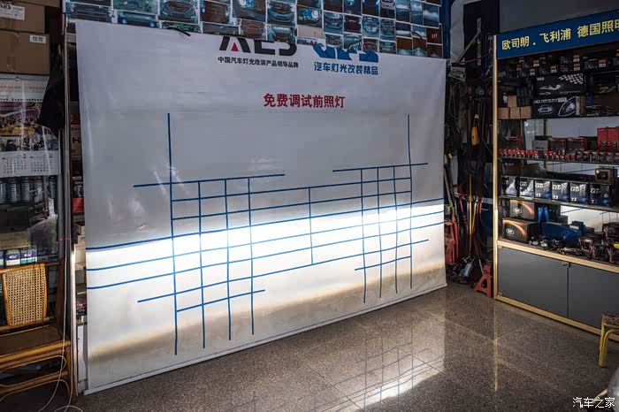

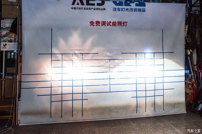

拆灯之前店老板先把定位设施固定好,并且把原来的车灯调到了合适的高度。这条红线就是标杆了。这是原车的近光灯。
原车的远光灯效果。

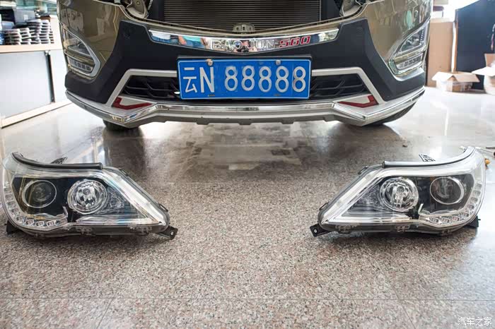

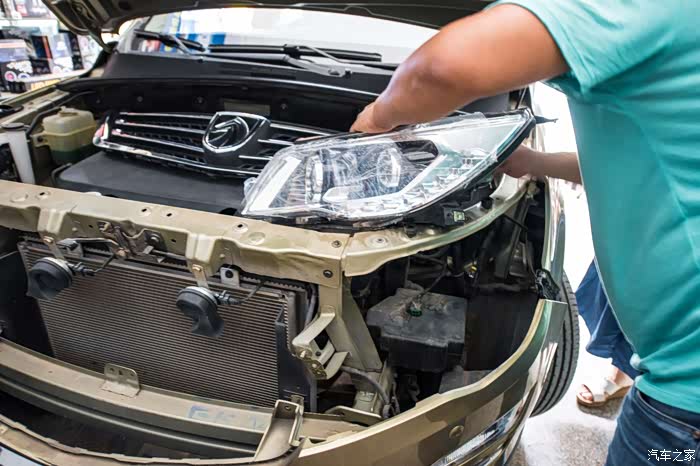

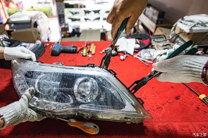

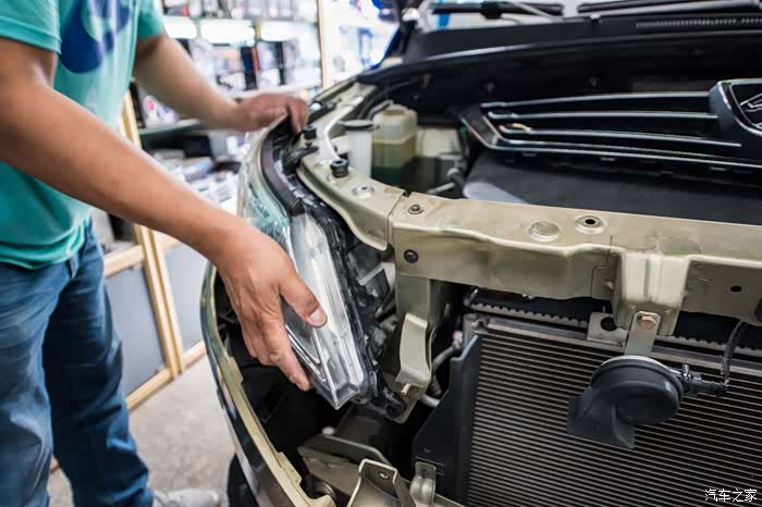

不一会的功夫大宝的一双大眼睛就被取下来了,如果不是为了发帖,这么残忍的画面我一定不忍心看!

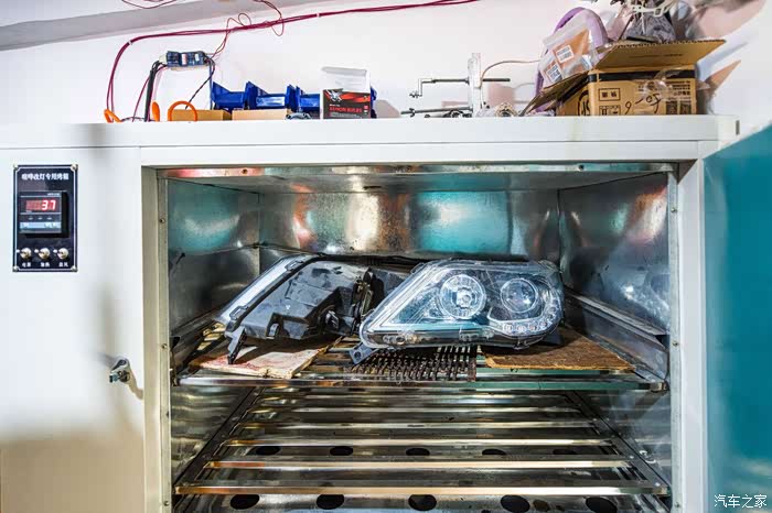

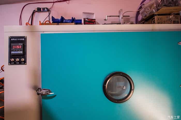

进烤箱是每一对改装的大灯都必须经历的环节。
温度一直在上升,最终将达到120℃左右,目的是使密封件软化便于开启灯罩。

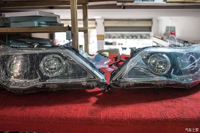

烤熟的大灯取出来了。叉子都上来了,真的有种吃烤肉的感觉。
大灯外面蒙着一层塑料薄膜,这是为了保护灯罩,以免在施工过程中造成伤害。
宝骏560使用的是热胶密封,打开灯罩相对冷胶密封要容易得多。

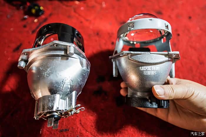

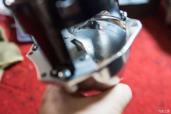

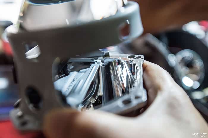

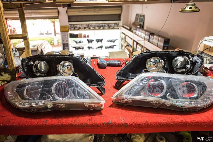

原来的近光灯也有透镜,可是看看里面的碗面,都是麻点,这样反射出来的灯光可想而知效果如何了。
海5双光透镜里的灯碗,明晃晃的闪眼睛。中间有一个拨片,就是这个拨片实现了远近光的切换,从而达到一个灯泡同时拥有近光和远光功能。直到这会我才真正理解双光透镜的意思。
纯铜的强劲电机,铝合金的灯杯,很有质感。
把原来的透镜和新透镜放在一起对比,仅凭肉眼也能赶到阿帕征服者S采用的海5双光透镜材质更厚实,工艺更精细些。重量上的差别也不小,新的透镜比原车透镜重了很多,更有质感。

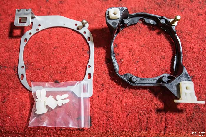

左边是新的金属支架,右边是拆下来的原车的塑料支架。不过扣子看来还是原车的好,老板换支架的时候依然使用了原来的扣子。

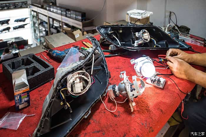

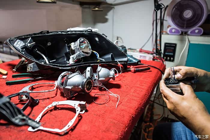

安装支架时颇费了一番功夫,老板看安定器比较小巧,准备直接放入灯罩里面,这样的好处是不用打孔,可是又不能影响到透镜,而且线路改造也是在灯体里完成的,手脑并用,终于达到完美的效果。
完成线路改造之后先进行测试,然后才进行进一步的安装。老板的手艺真是娴熟,而且整个过程滴水不漏,非常流畅。
氙气灯泡、双光透镜和安定器都各就各位了,进行合体。
原车的热胶并没有进行清除,只是在一些部位又使用了一些蛇胶。
把改造好的大灯重新装回去。
安装另一边。

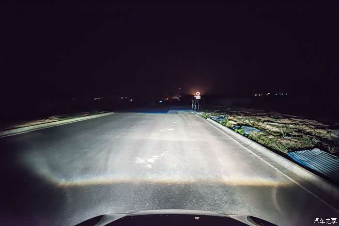

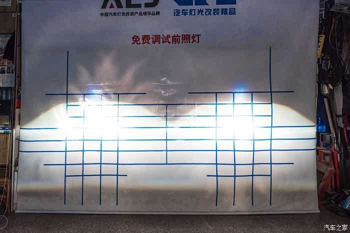

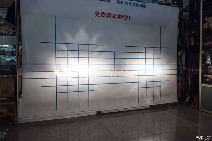

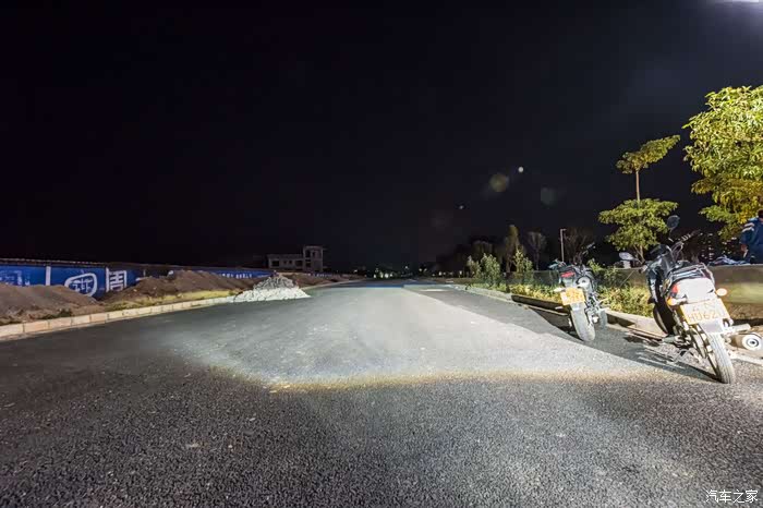

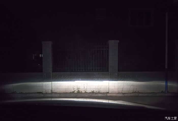

改装后的近光灯效果,切线非常平整。
改装后的远光灯效果,传说中的双峰!左边有点放射状的散光,那是原来的远光灯还在工作的缘故。可能是拍摄角度的问题,右边并没看到这样的散光。
左边是用毛巾蒙住了新灯,保留原来的远光灯,右边是新灯,这样的对比更直观。可以清晰地看到,旧灯散光比较严重,而新灯的中心区域光柱明显。

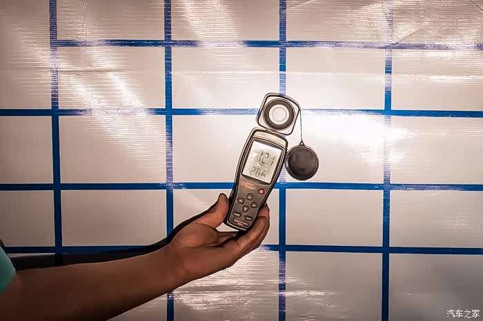

用测光表测试了一下远光灯的亮度。原车的远光灯为12100流明。
改装后的远光灯为26600流明,远光灯的亮度提高了一倍以上。老板给我们解释道,5位数的时候就乘以100,4位数及以下就是显示多少,实际上就是多少数值。

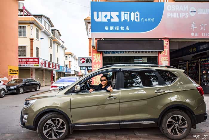

定妆照来一个。老板自己也拍了照留作记录。从上午10点钟进店,下午3点钟完工,整整的用了5个小时。
给指定的线下合作门店点个赞!技术娴熟、施工质量真心不错!

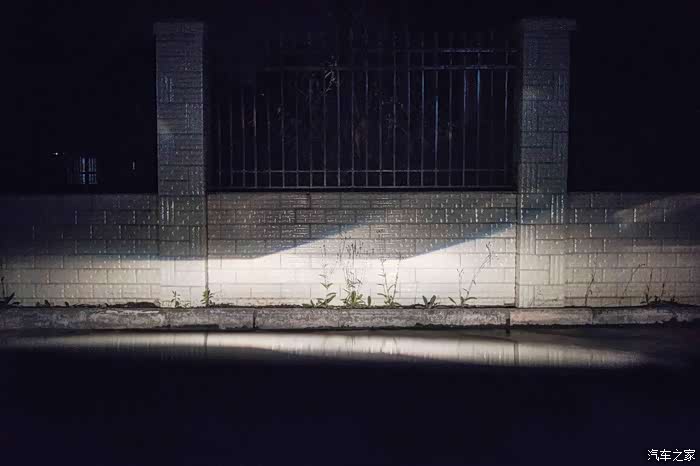

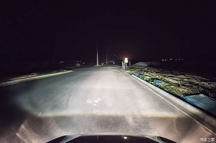

原车的近光灯效果。
改装后的近光灯效果。

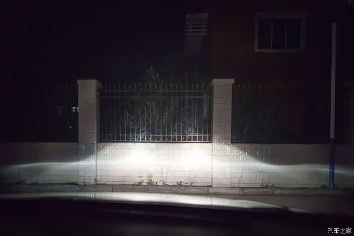

原车的远光灯效果。
改装后的远光灯效果。虽然距离很近,还是能够看到圆滑的切线。
原车的近光灯效果,基本上只能看到十几米远。在行驶过程中无法赢得足够的预警时间,好几次都吓得我一身冷汗,还好女司机开车速度不快,才没有造成什么不良后果。这也是促使我下定决心要改车灯的主要原因。
改装后的近光灯效果。蓝边比较明显,不知道是不是蓝膜的原因。不过亮度大幅提升,而且照射的更宽、更远。

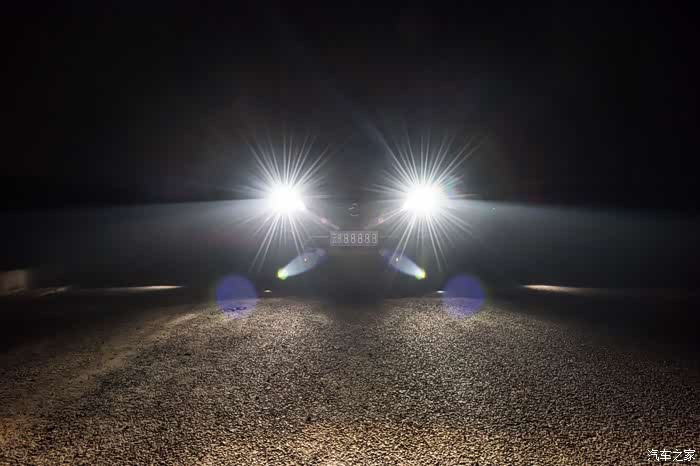

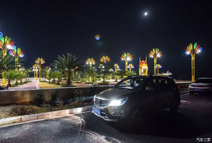

本来是让副驾驶做一下眩光测试的 ,结果他就这么直勾勾的盯着我看。晕死,哪个司机会这么一直冲着你来?老大,不会模仿对头车吗?不过我自己下车去目测了一下,近光灯还行,我如果开车遇到这样的灯光并不会影响正常的观察路面和驾驶。
打开远光灯,好一双炯炯有神的大眼睛!不过这个纯欣赏就好,一般情况下我都不会使用远光灯,以免对对头车辆的驾驶员造成困扰。

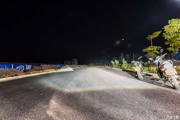

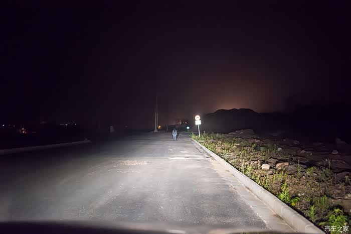

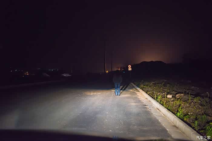

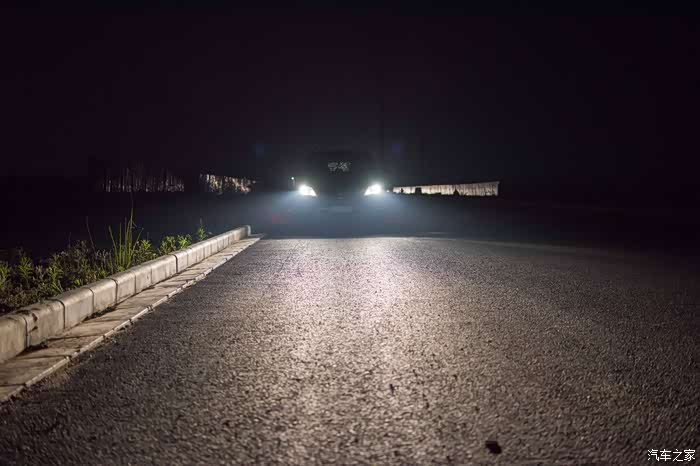

改装后的近光路面效果。
改装后的远光灯路面效果。
