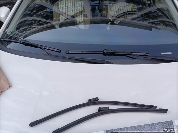

每次看到你,都是觉得你是那么的喜人,忍不住再多看你一眼。7年了,咋还是那么的耐看,还是那么的靓。不禁感叹,大众朗行你这个车真的不一般。

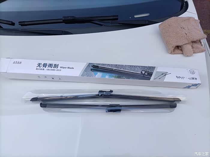

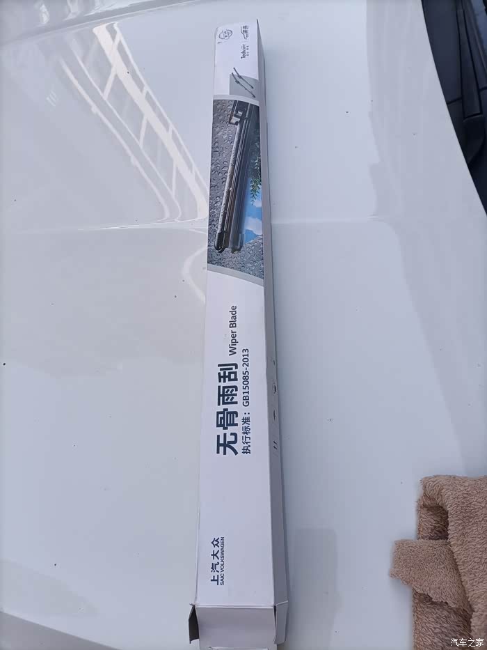

这款雨刮器是大众原厂附件,我一直使用的是大众的原装雨刮器。不过去胶片特别软,所以清理玻璃上的水渍很干净,而且噪音非常低,最重要的是寿命非常长,一般下来能用两年左右,以前用的便宜的雨刮器也就用三到半年左右时间,所以选择一款好的雨刮器还是非常合算的。
现在的雨刮器已近刮不干净了,而且噪音变大了

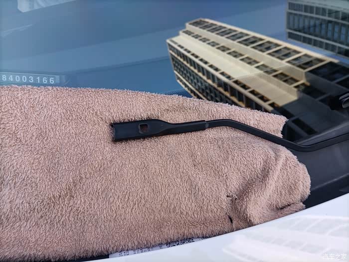

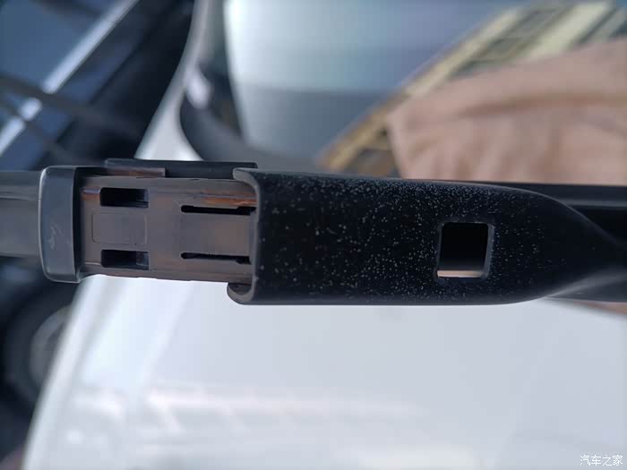

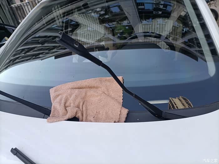

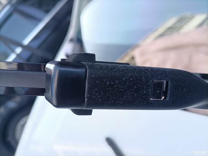

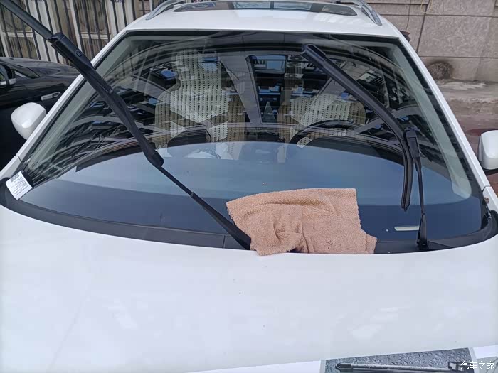

首先、先找一块毛巾放在雨刮器下面可能碰到玻璃的地方,掰起雨刮器道竖直状态,按下卡扣,拉出雨刮器。

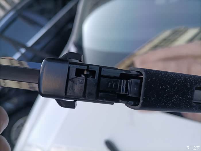

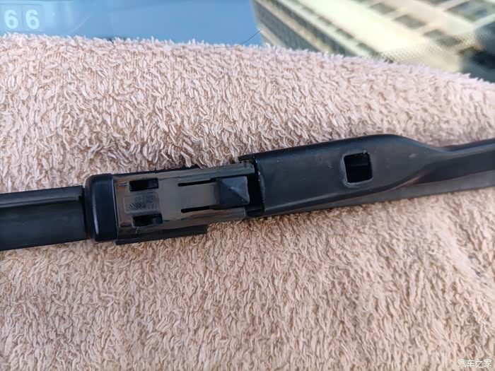

按下去那个方形按钮,然后往外面一拉就拆下来了。记住一定要按下去再拉,要不拉不出来。不要用蛮力。

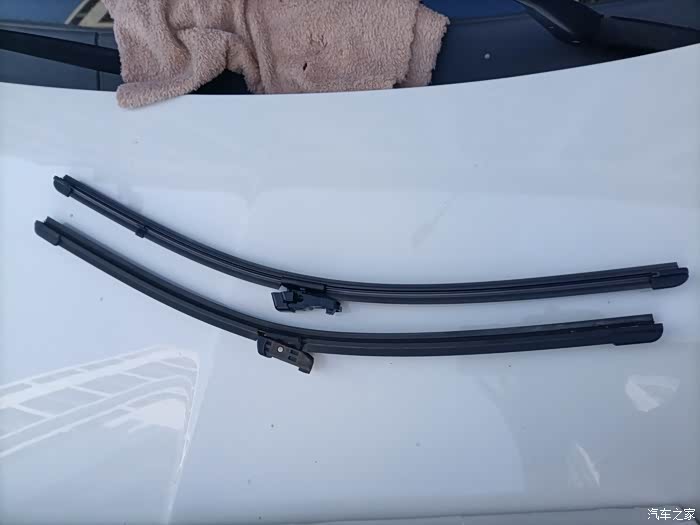

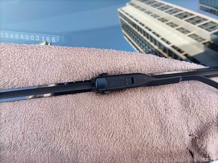

老的已经用了2年多了
其次、更换上新的雨刮器。
将新的雨刮器按照方向插入凹槽。按钮会自动弹回去固定好。
另一边安装方法是一样的
最后,安装完毕。碰水试验一下。看看效果非常棒。而且基本没有声音。

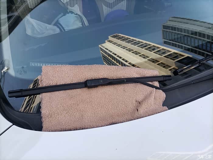

1,安装前一定要在前档位子放一块毛巾或者纸片保护玻璃,以防止雨刮器安装是不小心弹回去损坏玻璃。要花一但击裂要花上千元维修。
2,注意俩个雨刮器长短是不一样的,别搞混了。
