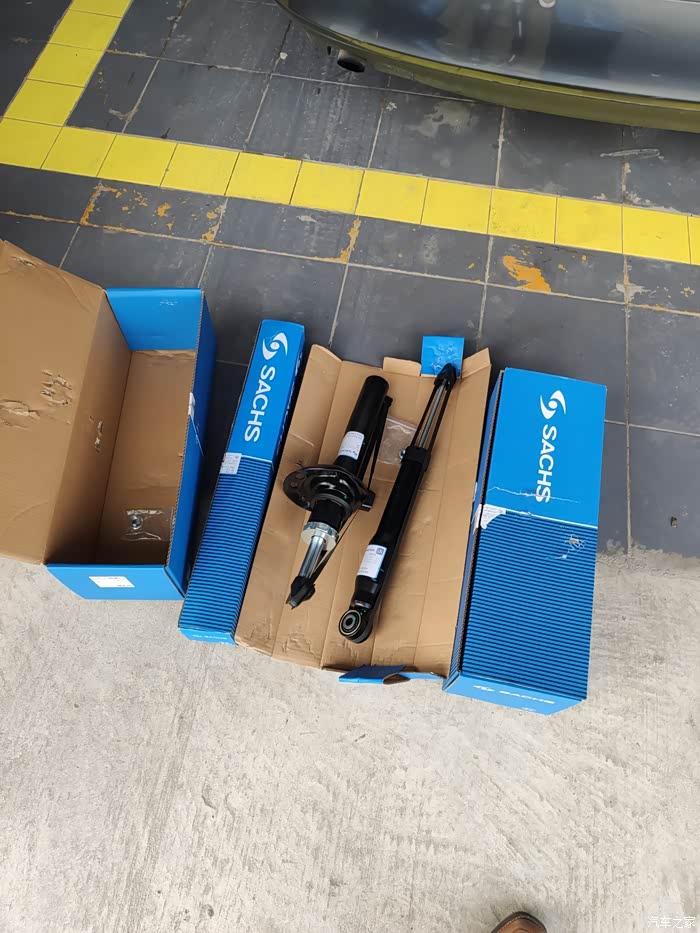

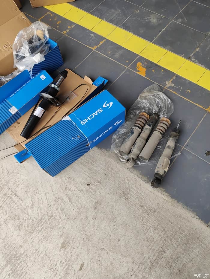

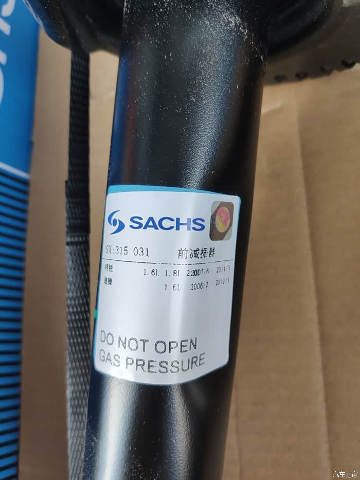

采埃孚4根减震器

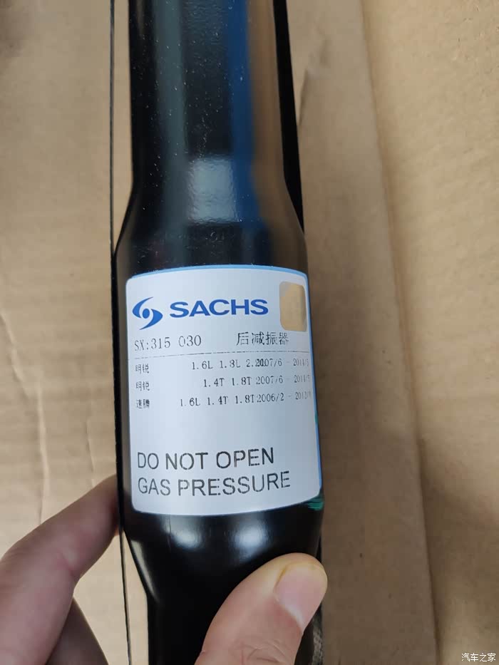

后减型号
前减型号

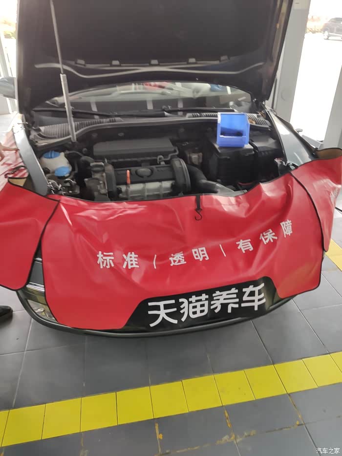

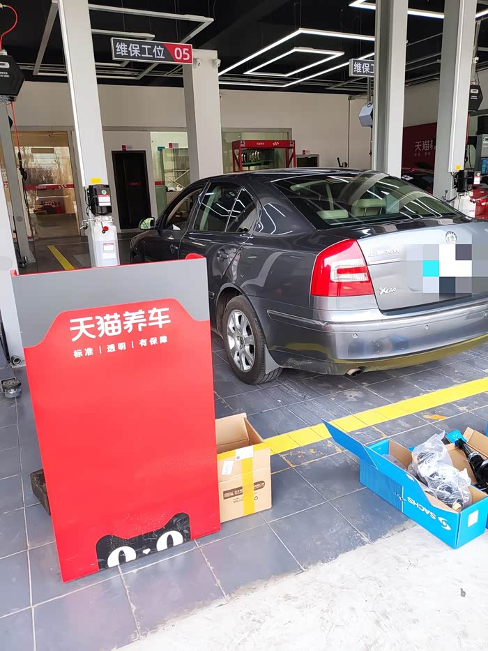

五线小城市也有天猫养车了
天猫养车

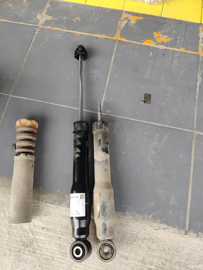

后减新旧对比,旧的已弹不出来了

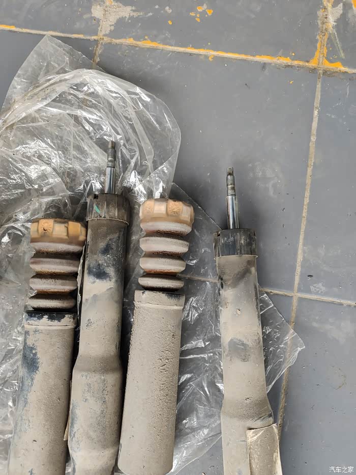

2根旧的后减和防尘套及缓冲胶块
旧的后减

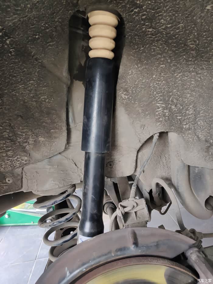

新的后减上车

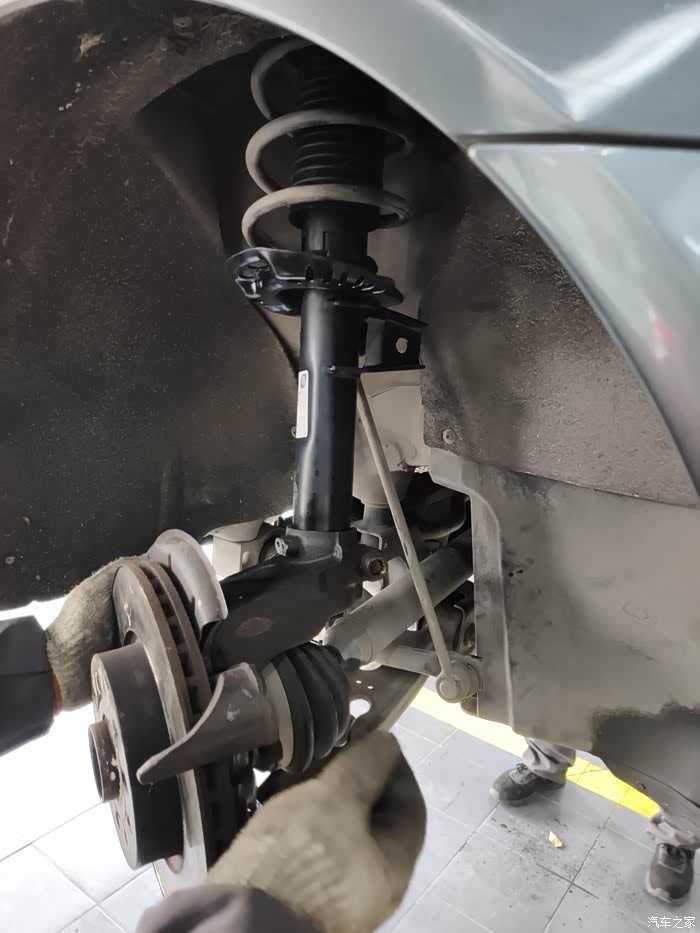

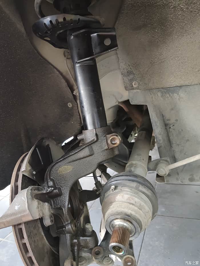

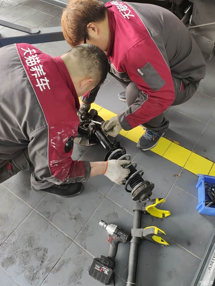

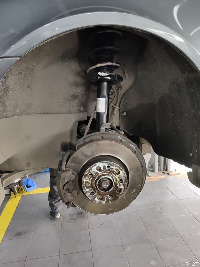

前减在拆装中
前减上车

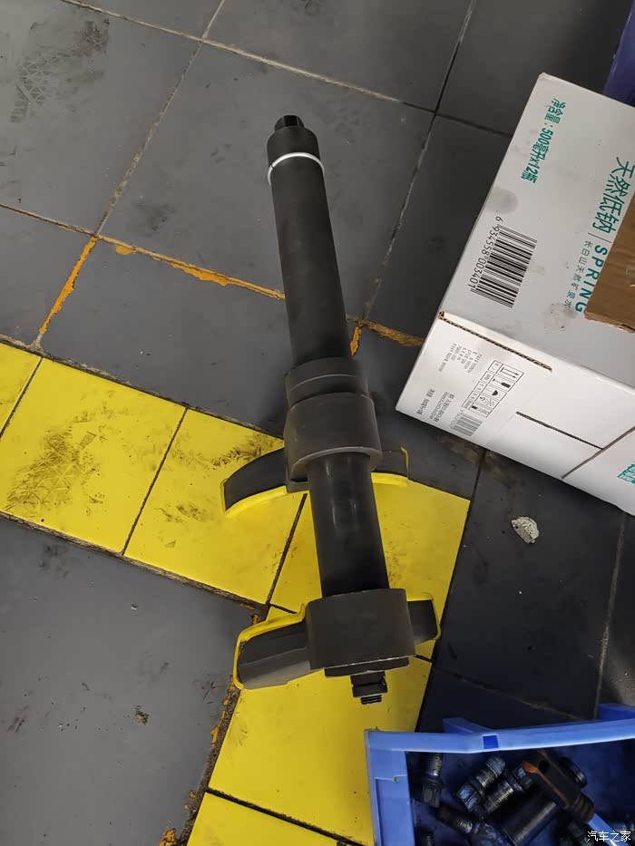

压弹簧专用工具

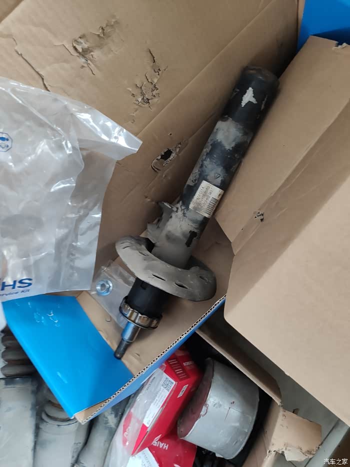

旧的前减,已无法弹起
前减上车
前减定妆照

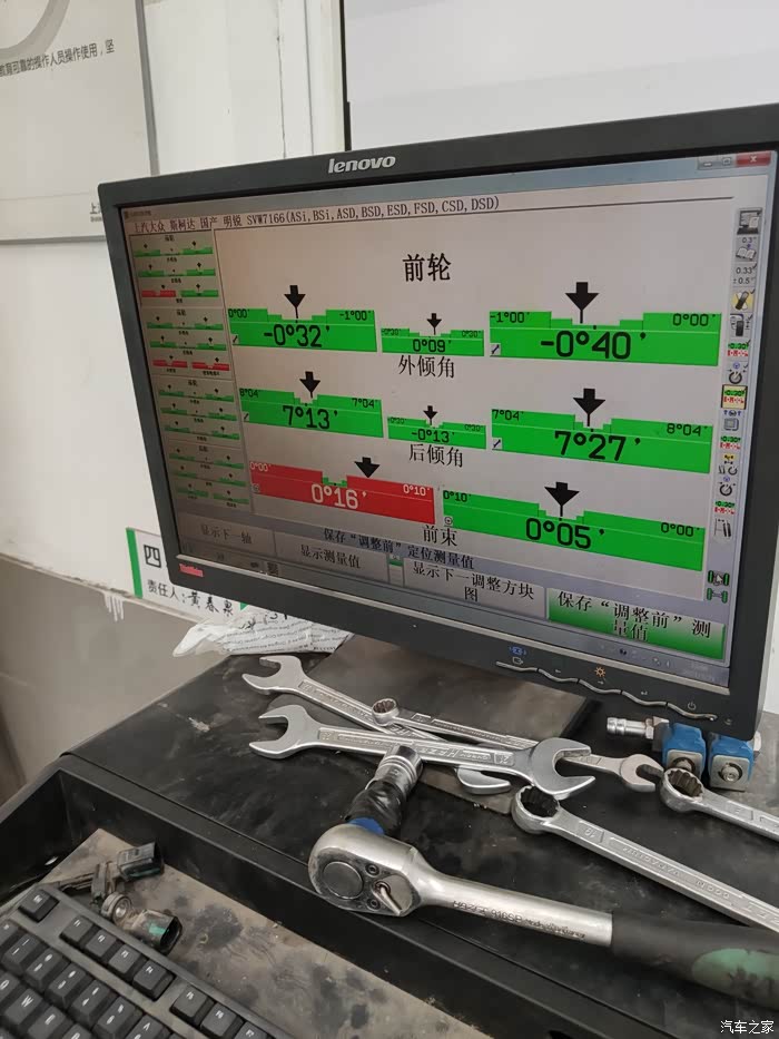

在4s做的四轮定位,前束稍许有点偏。
