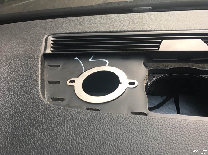

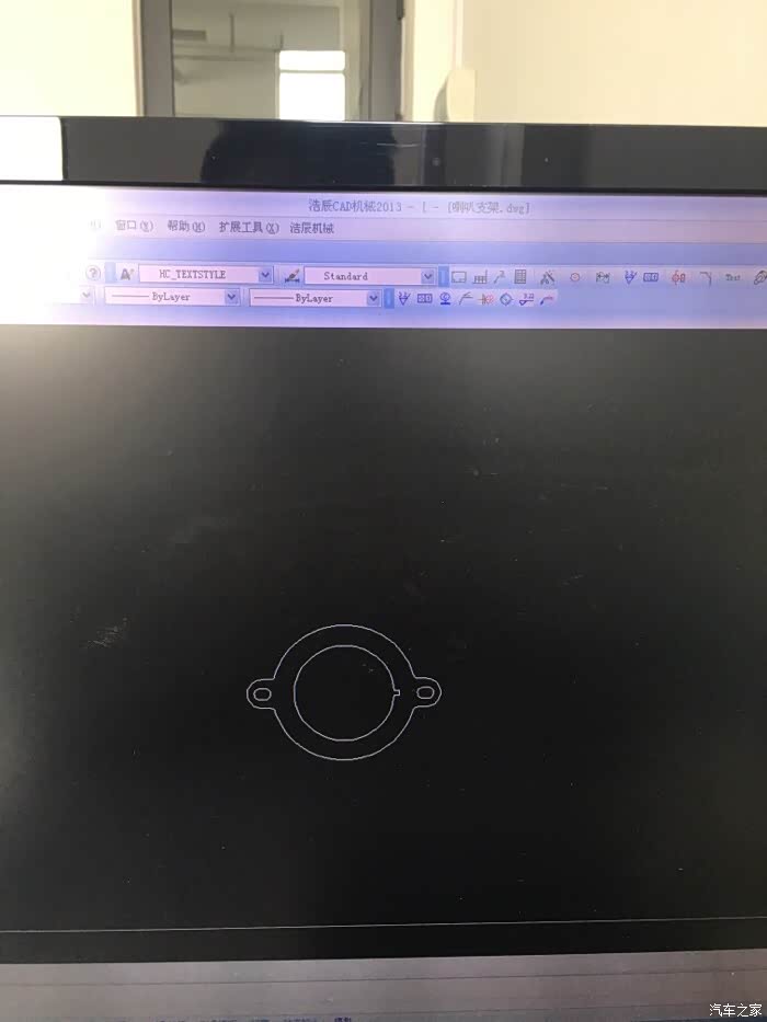

CAD画出喇叭支架
激光切割不锈钢的喇叭支架
割好后放到车上比了一下完美匹配
图片已删除
跟喇叭匹配完美,在后面用结构胶将喇叭和支架粘在一起,

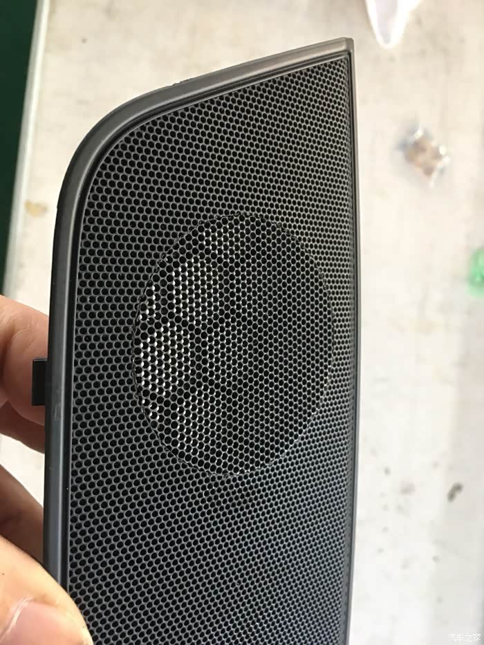

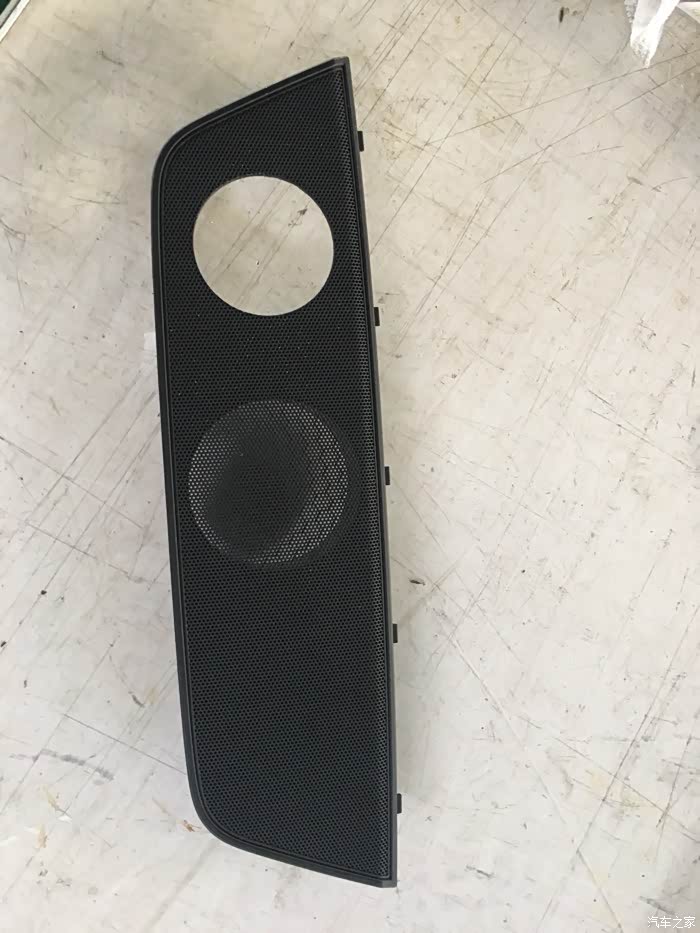

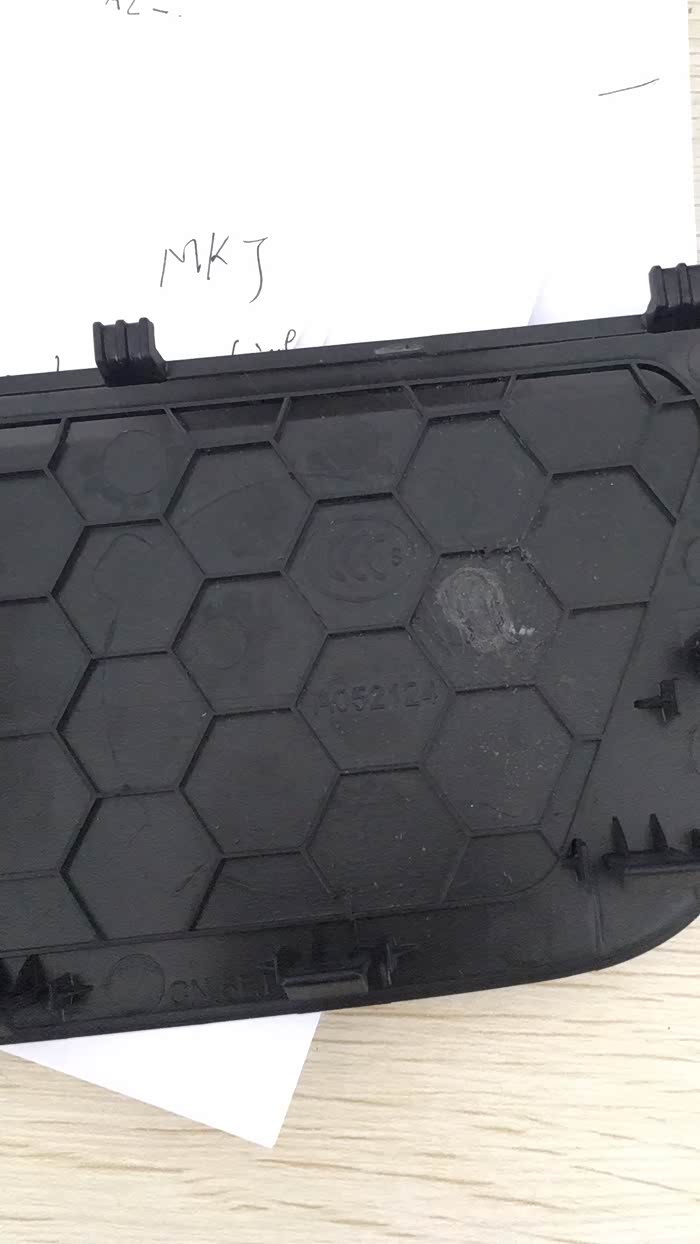

开始处理盖子,背面高音喇叭处铣出孔由于买来的盖子高音处没有开孔,那么只好自己动手上铣床了
结果拿铣刀铣了半天铣残了,只好掏个大窟窿了
图片已删除

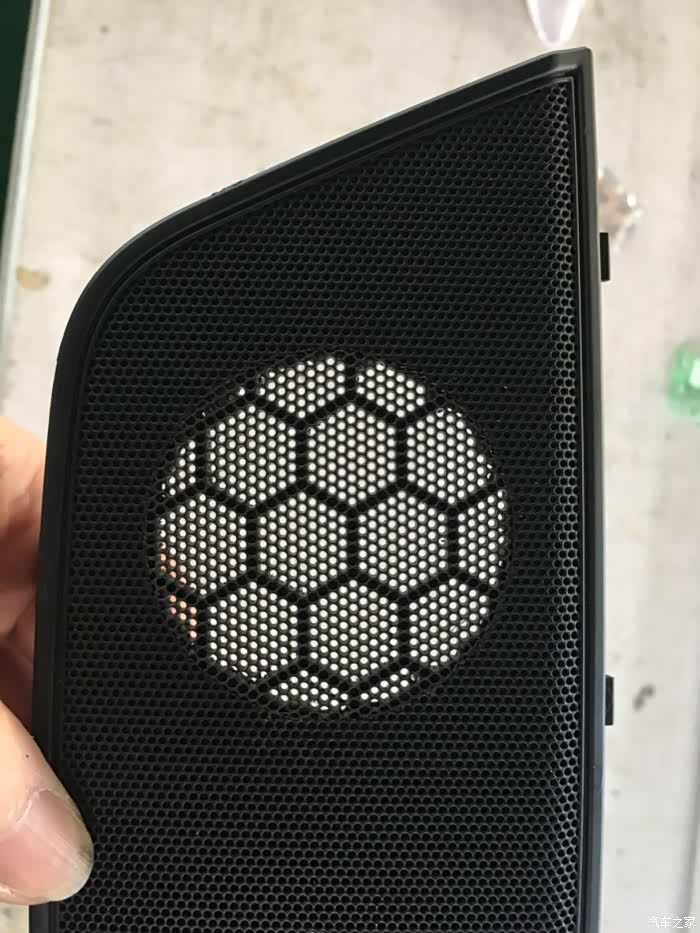

找了个  材质差不多的割了下来,各种的搓、磨
图片已删除
补窟窿
图片已删除
终于把窟窿堵上了
还算服贴
补的还算完美,不仔细看还是看不出的,赶紧拿结构胶在背面给粘牢了。

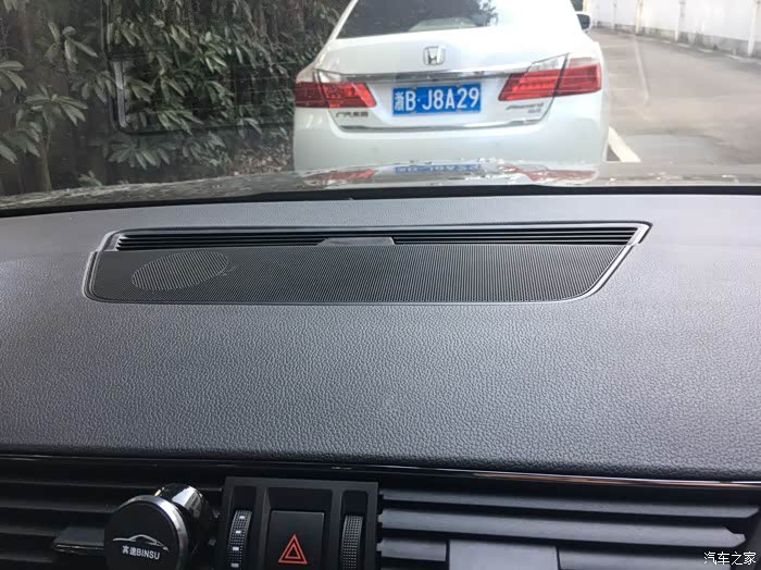

装好后的样子,高音区域由于花纹有一点区别还是有点能看出,不过已经很完美了!至此加装工程结束,效果完美,音质明显提升!绝对的物超所值!
