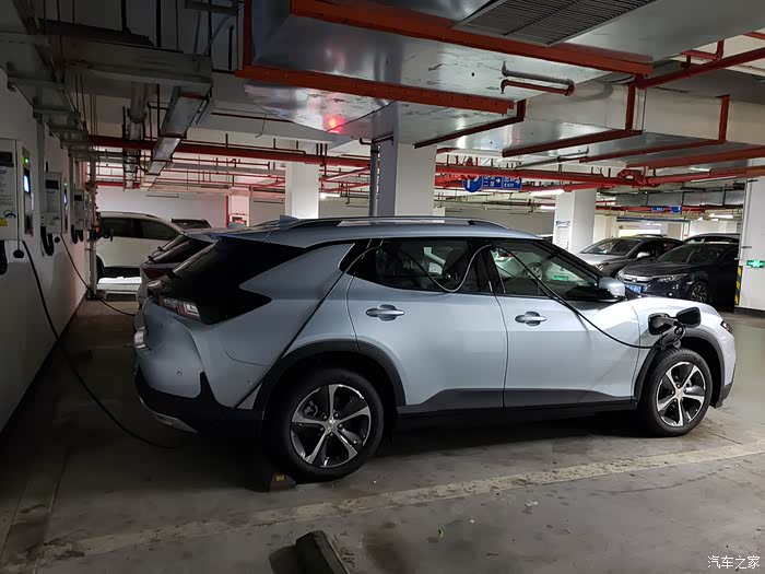

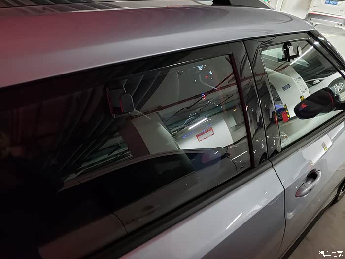

小区楼下公共的充电桩都没线太抠门,买了线每次还要收真麻烦,并且拖在地上很脏。然后就发现了头枕挂钩的另类用法,把它卡在车门玻璃上,当作充电线缆的挂钩,这样线缆不落地,收线不脏手。
完美解决线缆干净悬挂问题。

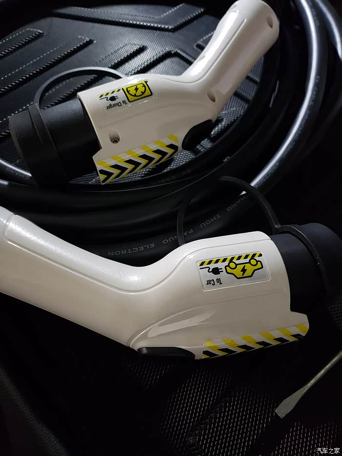

充电枪有朝向问题,然后自己设计定制了一张贴纸,提示一下。
贴纸上身后的充电枪,效果不错,不知道有没有厂家出一款初号机充电枪造型的产品呢,哈哈哈~

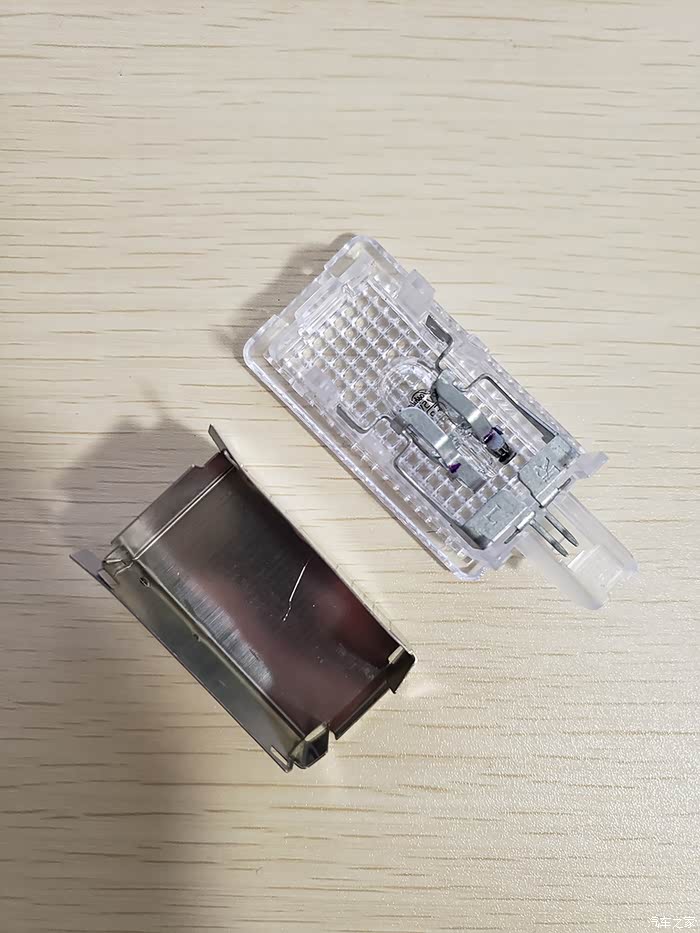

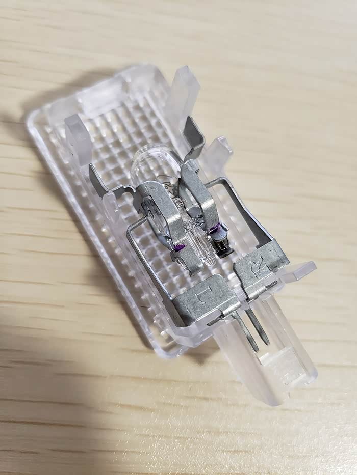

说明书提到可以更换灯泡只有牌照灯2个T10,后雾灯T20,倒车灯2个T15,都很好换,我已经全换了更亮的LED灯。但是后备箱的灯太昏暗,拆下来发现里面是一个T10,买了个COB平板式LED插进去,比原来亮多了。
尾箱灯总成的T10,运行一会就非常烫手。

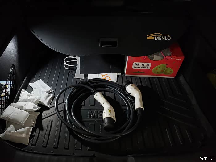

后备箱换了白光LED后亮多了,还加了个80多的尾箱遮物帘,做工还凑合吧,不过这种结构的东西,在路面有颠簸时会响。
10多块的尾箱右侧挡板,我一般在右侧洞里备用两瓶水,挡板遮挡后也方便拿,上方空间就可以用袋子装东西放进去。

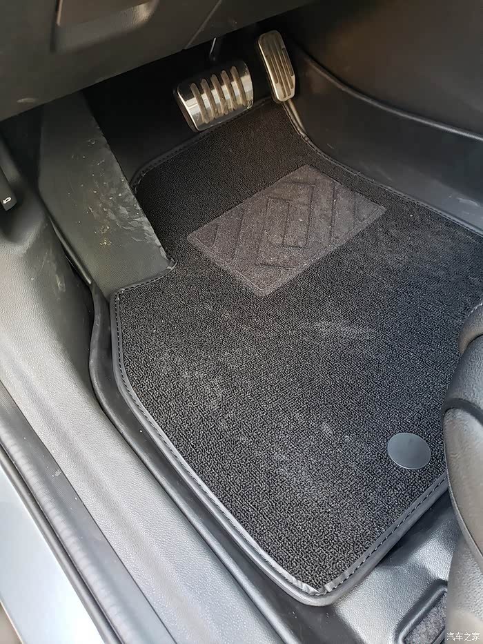

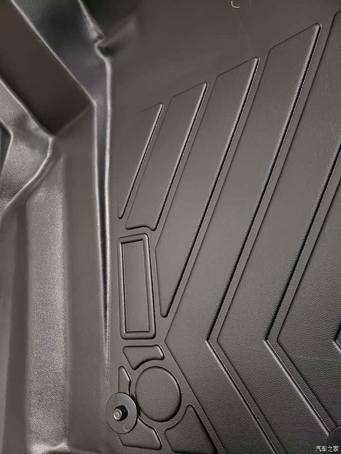

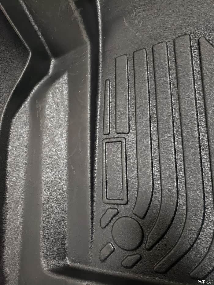

淘宝200不到买的全车脚垫,但是发现原来有两种纹路的模具,直线箭头款的驾驶位左脚台阶更低更吻合。
曲线纹路款的台阶太高了,吻合不好,导致踩上去空心的,脚感很不好。建议都买直线箭头款。

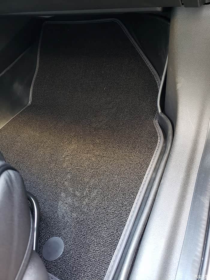

垫上双层软垫,方便清理,带卡扣的设计还不错,不会滑动。脚垫还有一个问题,就是右侧边缘会向油门踏板倾倒,店家有提供卡扣,可以卡在塑料饰板缝隙里。油门刹车踏板套了个不锈钢踏板,不过自从开启单踏板模式,刹车踩的时间非常少了。

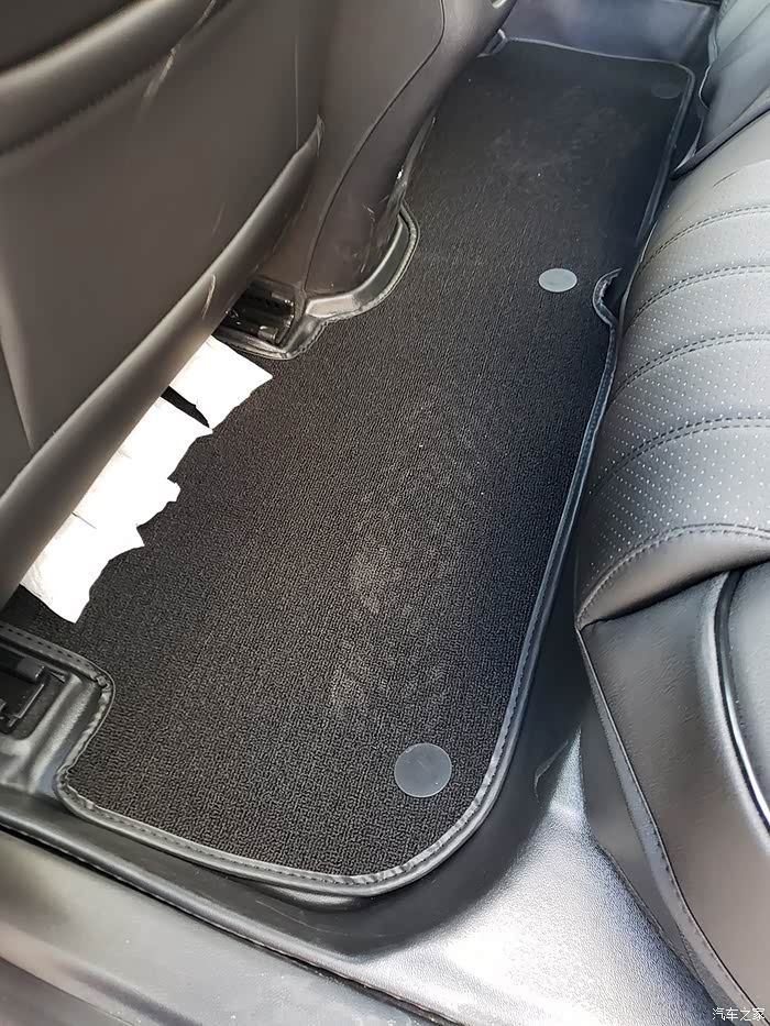

后排吻合度很好,原车脚垫可以不要了。
副驾驶位吻合度也还行。

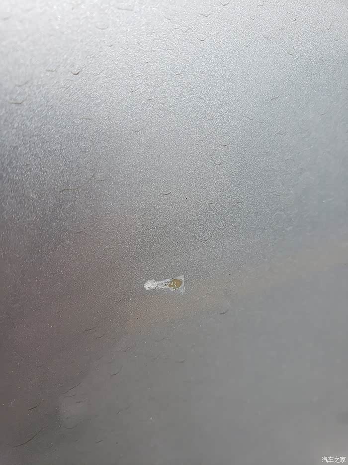

提车不到1个月,就被人开门刮花了,也没法找人,真是FCUK!
