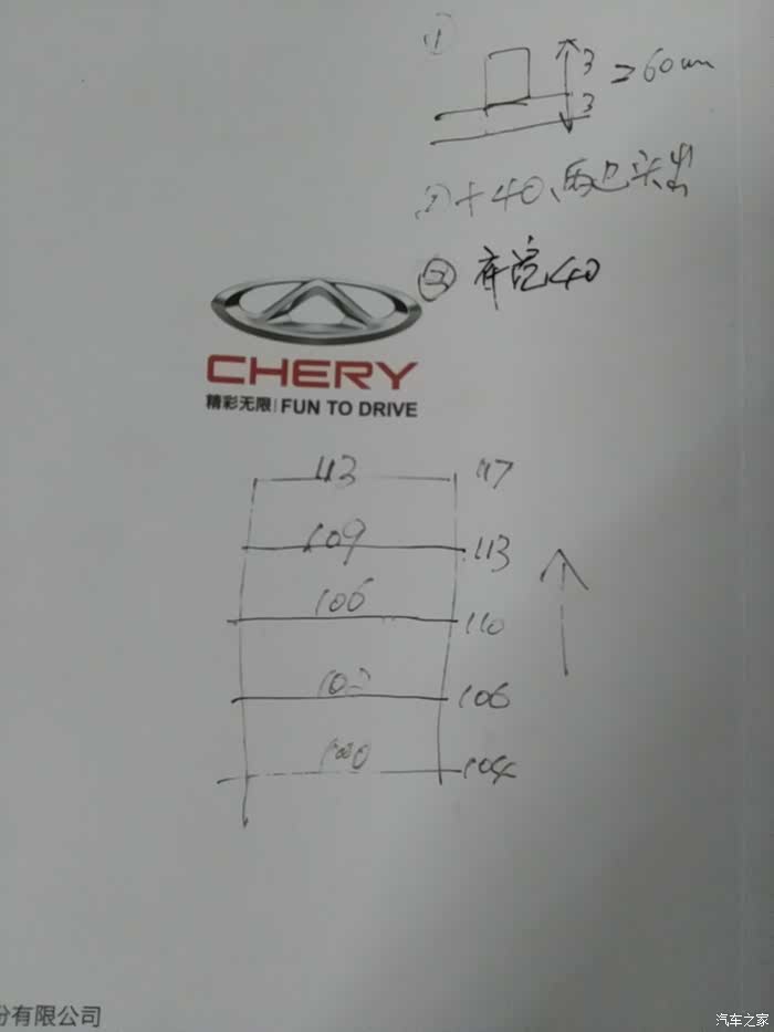

在顶部安装5条横杆,配合行李包
选择 费时间,省钱,结实 的方法:
在顶部安装5条横杆,配合行李包

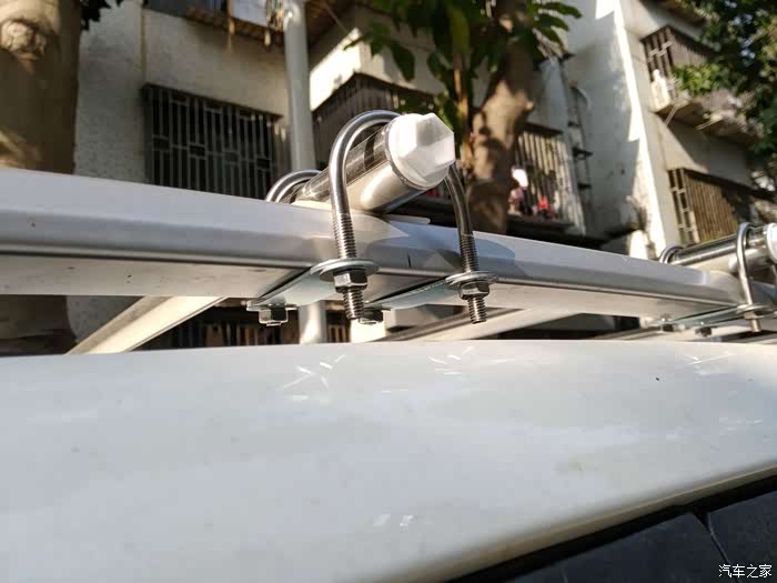

钢管选不锈钢,直径25,壁厚1.8
一个固定端用到的材料,和10的棘轮扳手 大量的拧螺丝工作很顺手
安装方式;管堵是后来增加,减少风噪

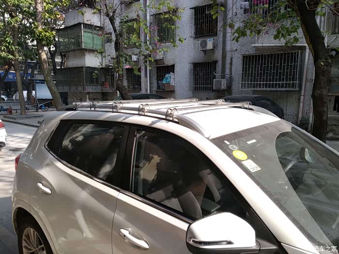

装好的样子;挺有质感的,就是上了60以后 有 呼呼 的风声,
是 5X的隔音太好 所以风噪明显?
这样的造型 应该比 行李架 的已经好很多了
是 5X的隔音太好 所以风噪明显?

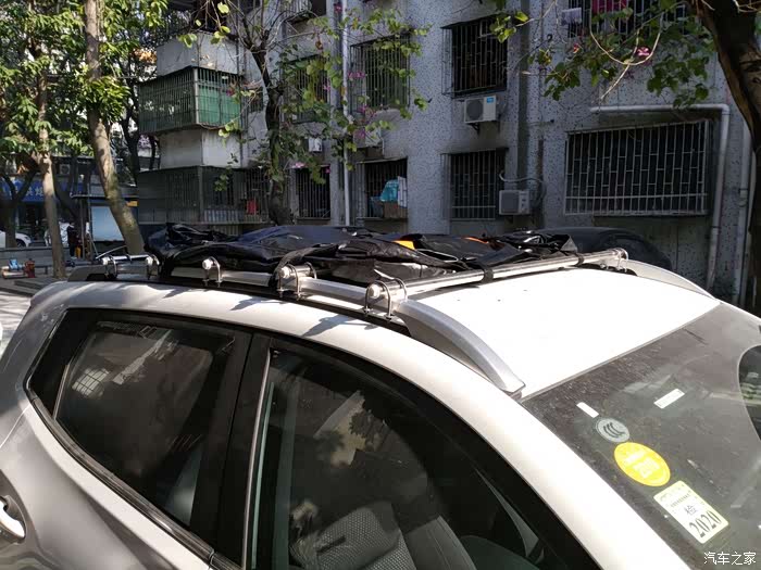

试一下行李包,111x86x33厘米,
大小是合适的,
可惜里面没东西 照相不好看
大小是合适的,
可惜里面没东西 照相不好看
