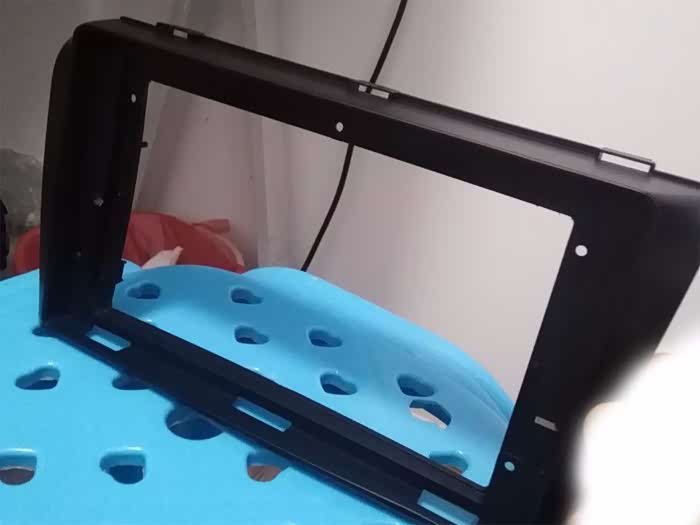

先买一个安卓百变面框

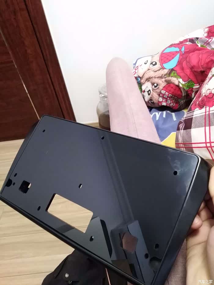

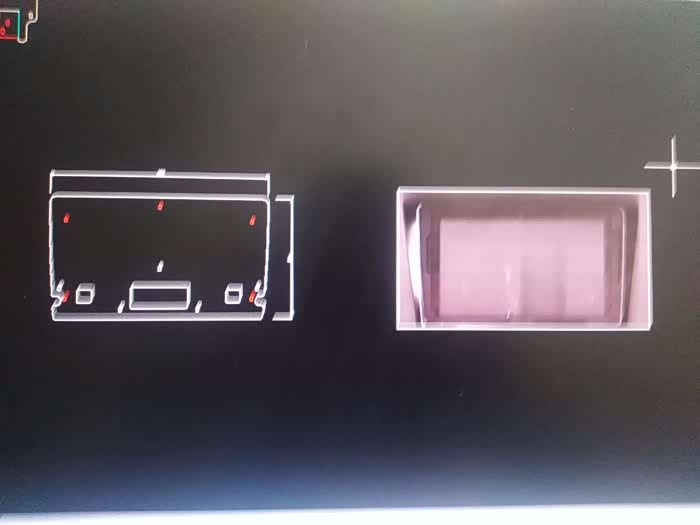

在电脑上画出内面板尺寸,材料是黑色5MM有机玻璃

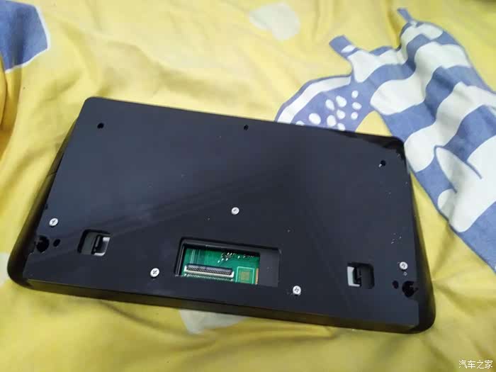

做回来的有机玻璃片配合百变面框。。

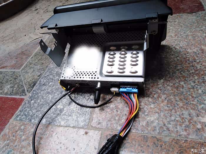

有机玻璃装在新买的主机屏背面

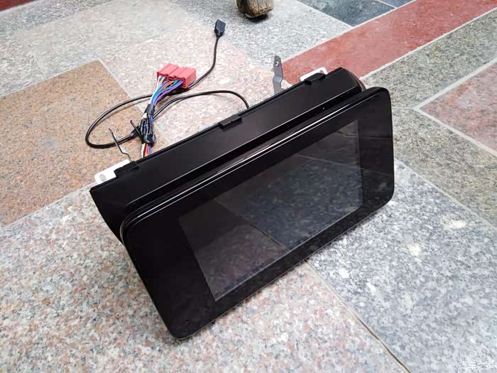

再和机身联接,装上之前准备好的各种尾线

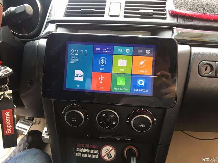

成功合体。。

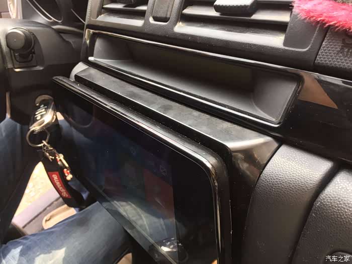

装车效果

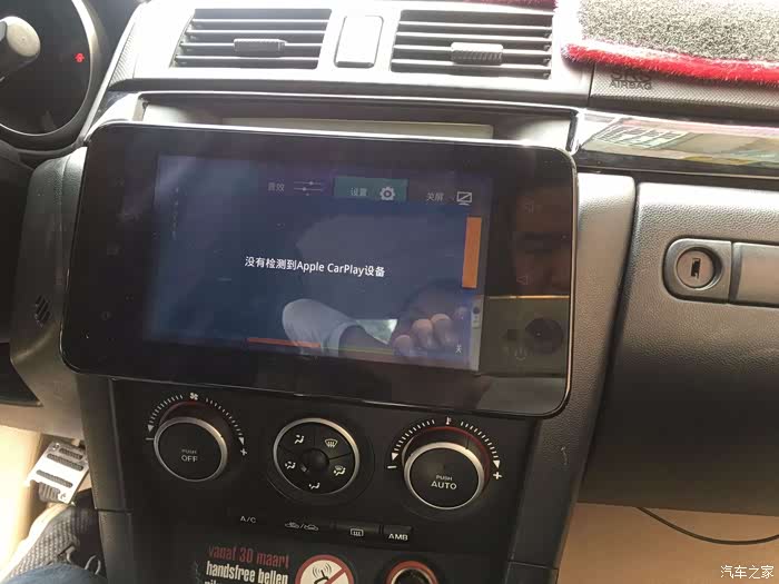

因为只有一台手机的关系,就不能拍CARPLAY使用中的图片了,各位看客自行脑补。。

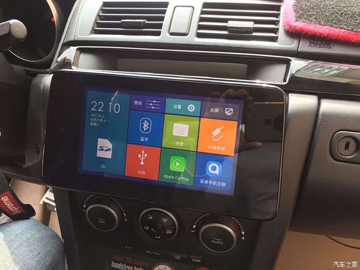

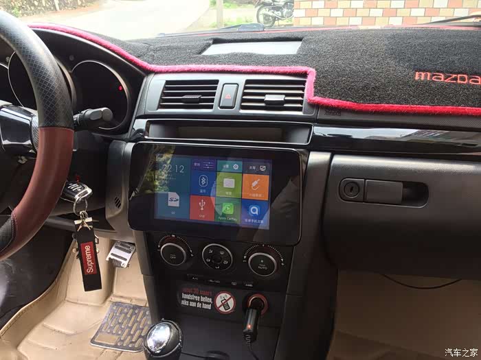

还可以安卓手机互联
细节完美。。。。
