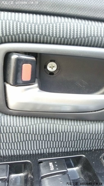

第一个螺丝
拧开后摘下手抠的壳子
第二道螺丝,揭开把手下面的盖子即可发现

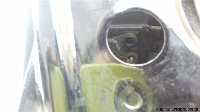

从玻璃缝中拍到的原来车锁的位置。

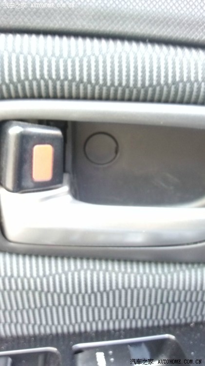

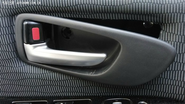

螺丝一共两个,扣起小盖板即可拧开螺丝。
第一个螺丝
拧开后摘下手抠的壳子

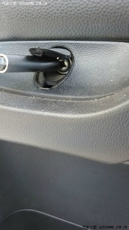

第二道螺丝,揭开把手下面的盖子即可发现

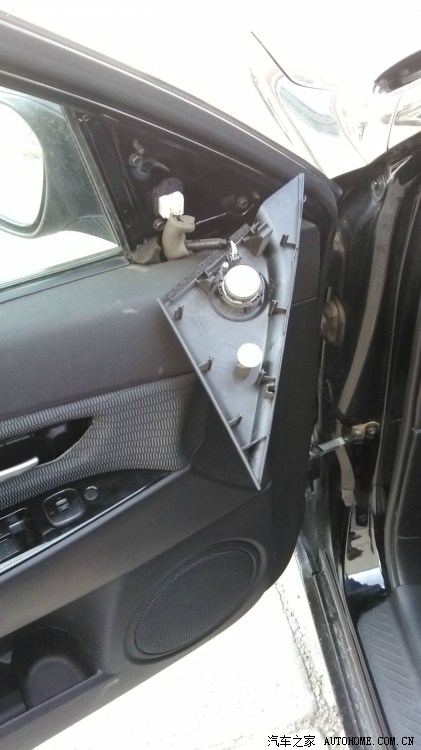

打开后视镜内盖板,从上面的角扣起即可。

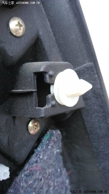

之后由下而上用力将门板扣起,最后整体网上抬一下就下来了,非常方便。

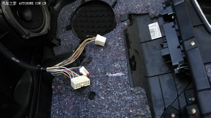

门板和车门有三个接头,按着插头上的卡子用力取下即可。

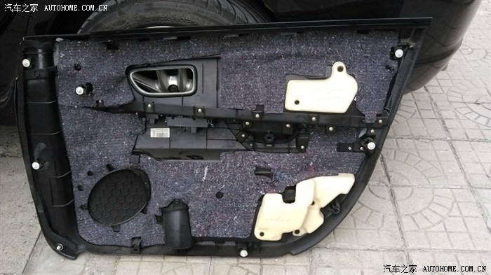

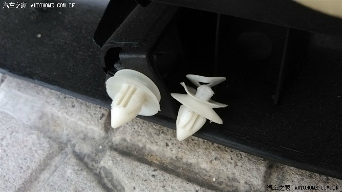

取下后的门板,卡子多数还是完好的,弄坏了两个。一共8个。
这就是传说中的卡子,三层,最上面一层卡在门板里面,拆门板时容易把最上面一层弄断。
坏掉的卡子是这样的。

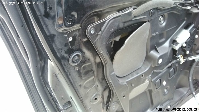

拆掉板子的车门,有几处隔音胶垫,

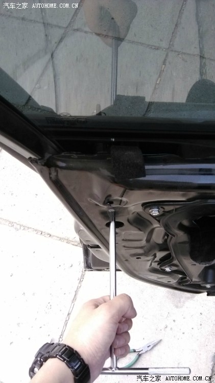

车锁位置在下图中中间偏左的位置,揭开右侧的棉垫,和左边的小圆片,分别可以伸手和工具进去。
揭掉圆行堵片后可以看到正对着车锁的螺钉。

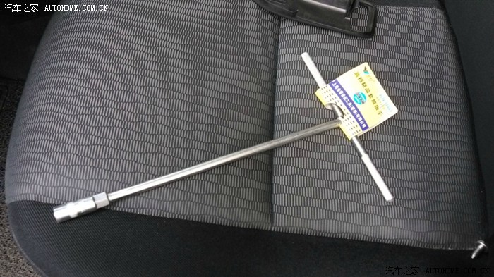

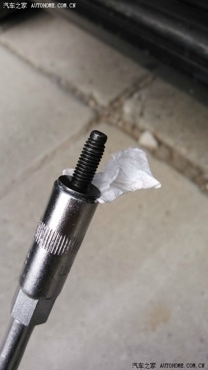

临时购买的10mm套管。
坏掉的卡子是这样的。
拆掉板子的车门,有几处隔音胶垫,
临时购买的10mm套管。
堵片在这个位置,这块可是考察了很久才发现的,无私分享。
从玻璃缝中拍到的原来车锁的位置。

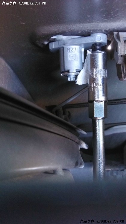

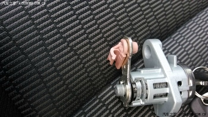

把连接杆的小卡子转一下,杆和锁就很容易分开了。
这时再拧开螺丝
注意,手和工具的配合,如果螺丝或旧锁没接住掉到车门里就不好弄了,这里要小心,

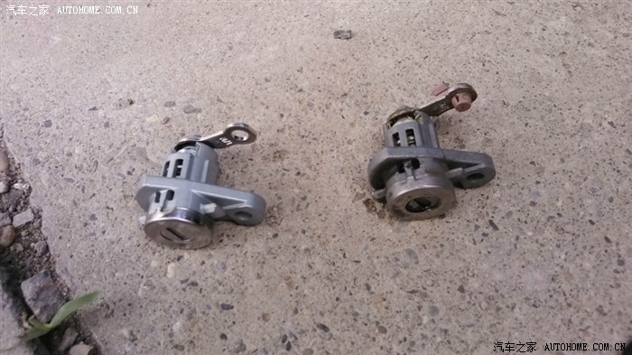

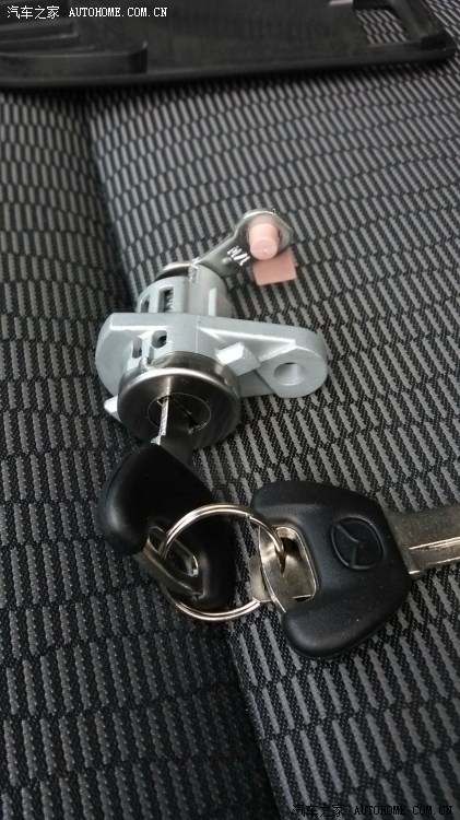

展示一下,TB购买的日本原装门锁,马六马三通用。
连接拉杆的卡子特写
新老交替。
为了防止螺丝调入门内,塞了一点纸巾。
装上新锁,工程完工。
连接拉杆的卡子特写
新老交替。

装上新锁,工程完工。
