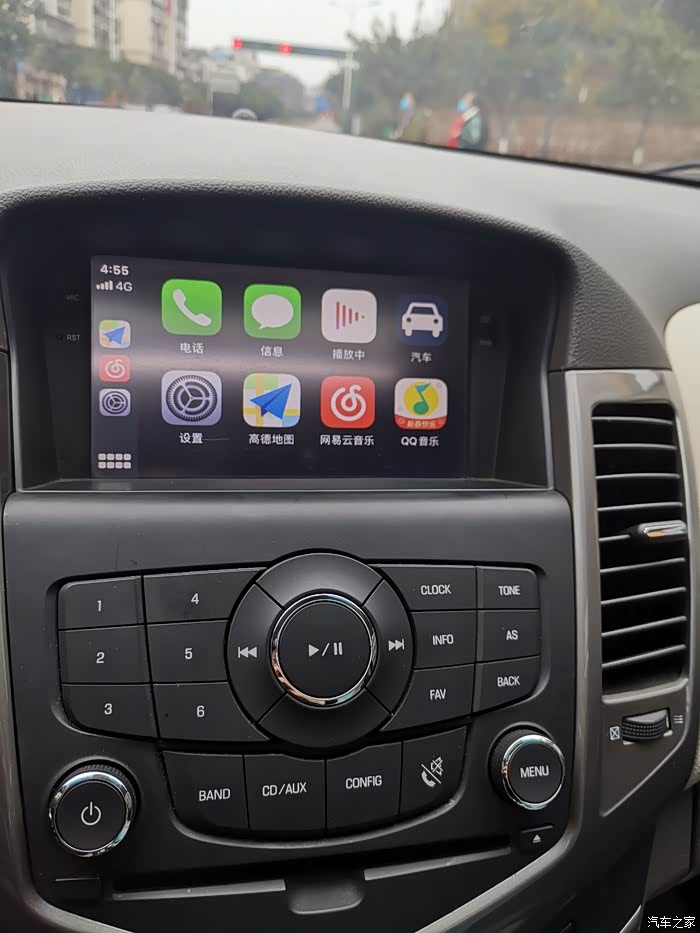

改装好以后效果图

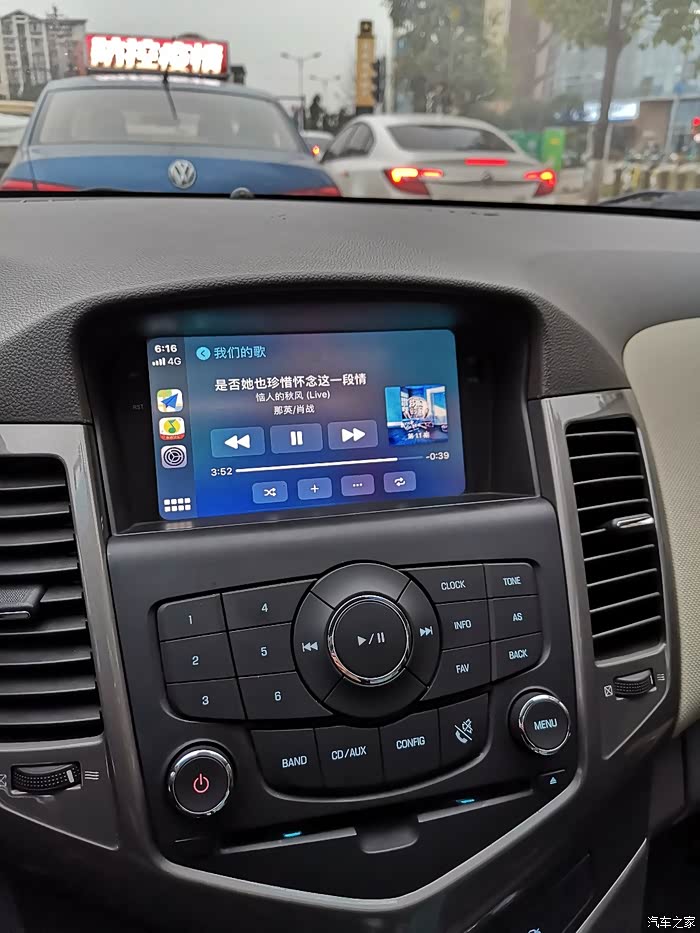

carplay播放QQ音乐界面

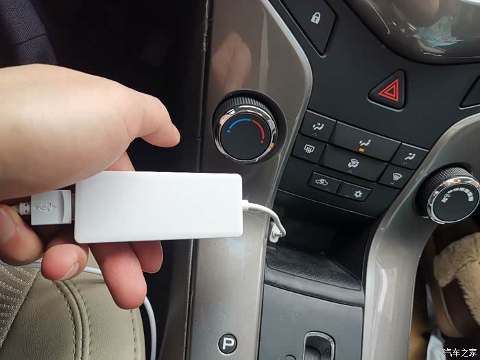

carplay盒子大小

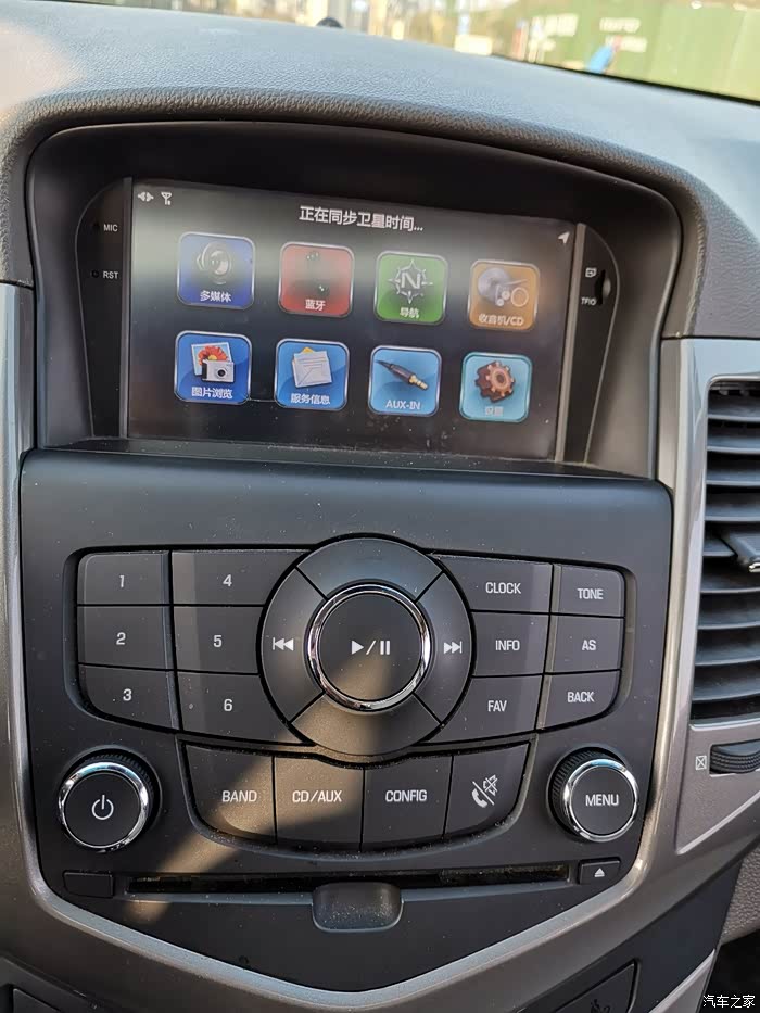

原车中控画面,点导航就可以进入carplay了。

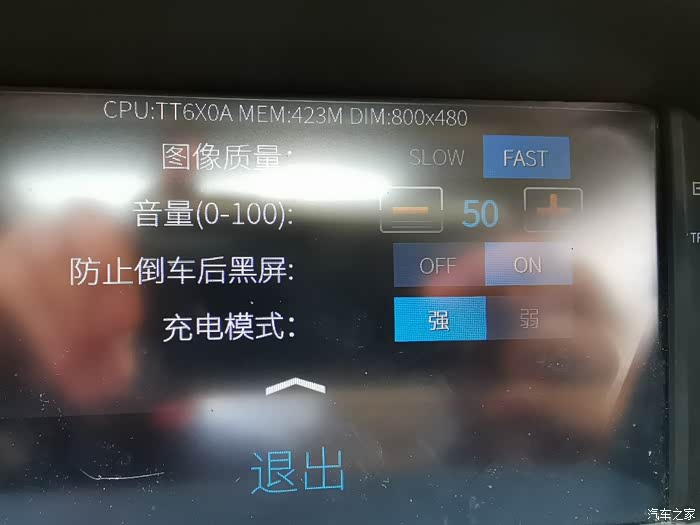

carplay设置页面

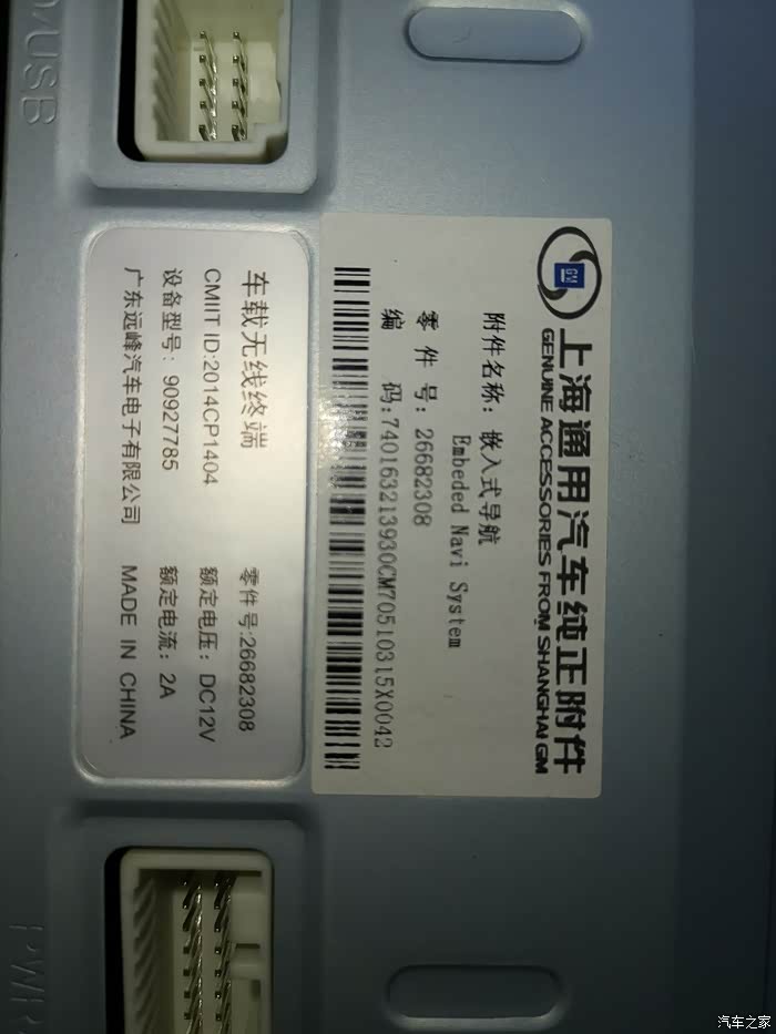

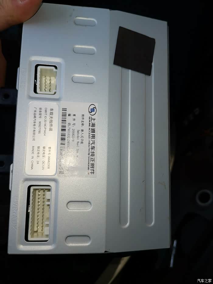

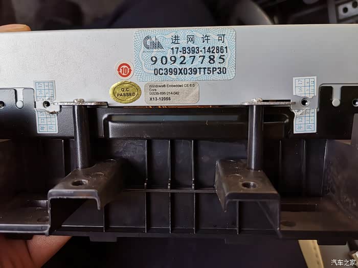

原车中控主机背面
原车中控主机背面
原车中控主机背面
如果您的车机和我的是同一个型号,那么按照我说的方法肯定可以使用!流畅!倒车不会黑屏断音乐!不能使用siri!现在开始教程。
