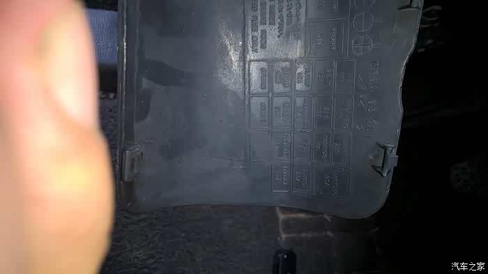

可以看到,2013马六的前点烟器保险丝是20A的,而不是以前的15A.
后点烟器位置是空的,我准备把保险盒取电器在后点烟器位置取电。
奇怪的是我没有电动座椅,可电动座椅那儿有个15A的保险丝。
保险盒上有说明,前点烟器20A,后点烟器15A

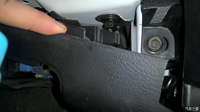

下方有个金属螺丝,不好安装呀!
此图中有两个螺丝,但貌似无法作为负极搭铁。因为上面那个螺丝后面是塑料,塑料后面的金属带漆,通电性能并不好;侧方螺丝上也有涂漆,后面那个金属部件倒是作为搭铁不错,不知是否可行??
