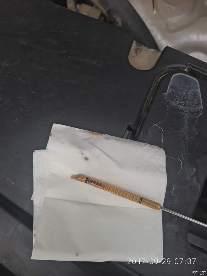

大家好,很不幸 408 烧机油了 很严重。有多严重,从消耗的量上来说,5000km, 7L多。
发现烧机油后,4S店检查 添加后
1500km 后 剩余量

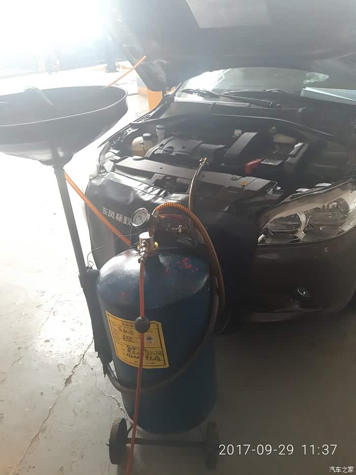

碰见301正在保养换机油。这种吹的设备是不是好一些?
吹机油的设备,需要多花几十块

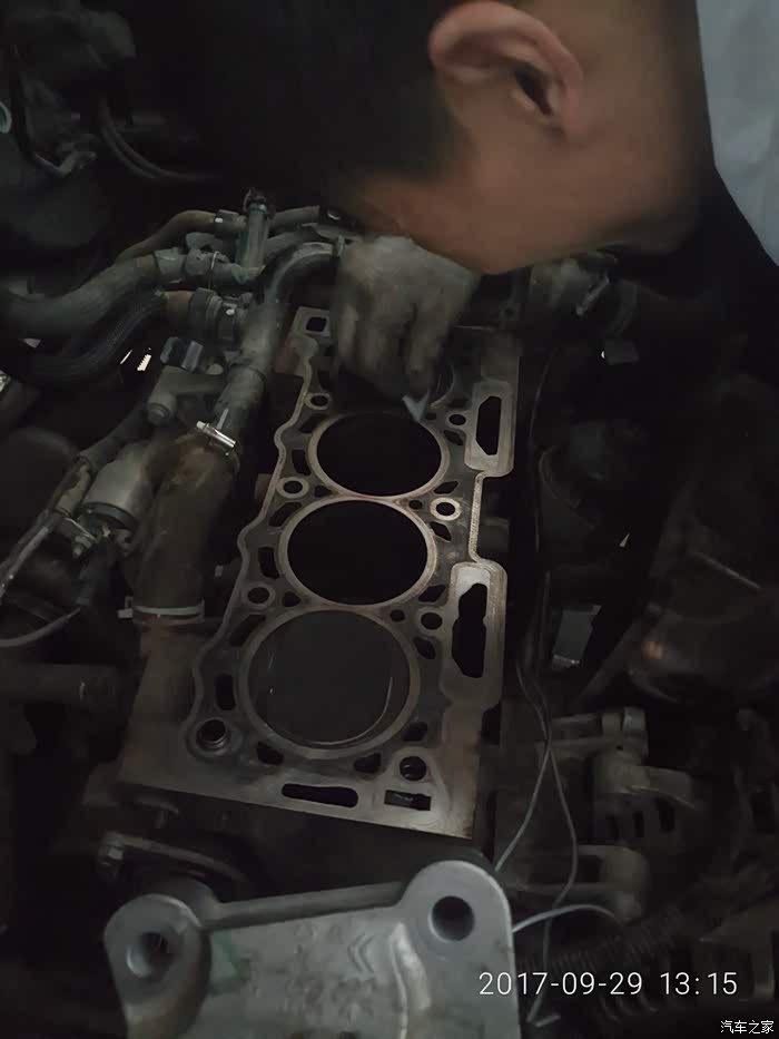

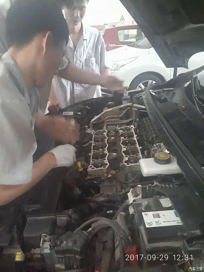

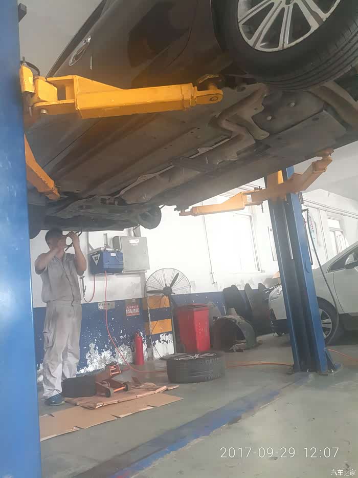

现在他们在用铁丝固定发动机 估计吃完饭后就要开始拆了吧?话说 信和这里 我吃没吃饭问都不带问的。真的是有点不拿我当回事的感觉。不过就这样吧。不当大爷了。我是奔着这次修不好,换发动机的目的来的。。

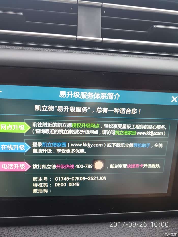

自豪不带导航,其实事后根本就一次没用过,现在提示升级了,前两天拍的。
一帮人围着拆。我就不在旁边了。这个工作一般都是两天。我跟他们经理谈的。今天必须完工。

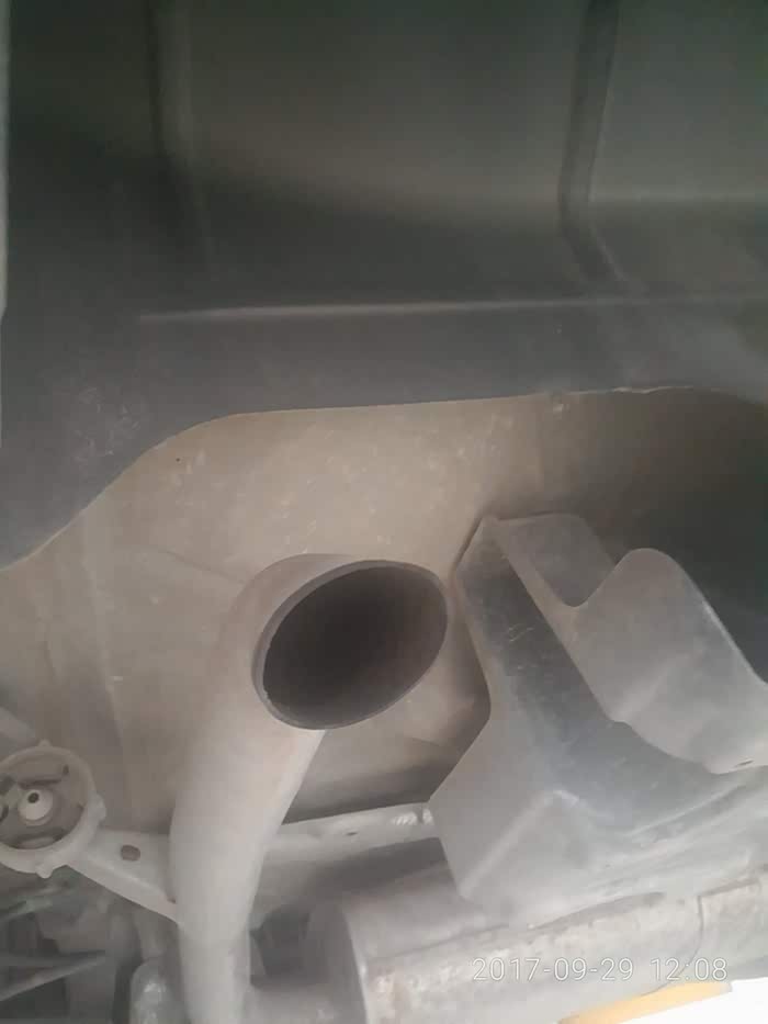

拆排气管
黑
学名不知道 反正黑了吧唧的

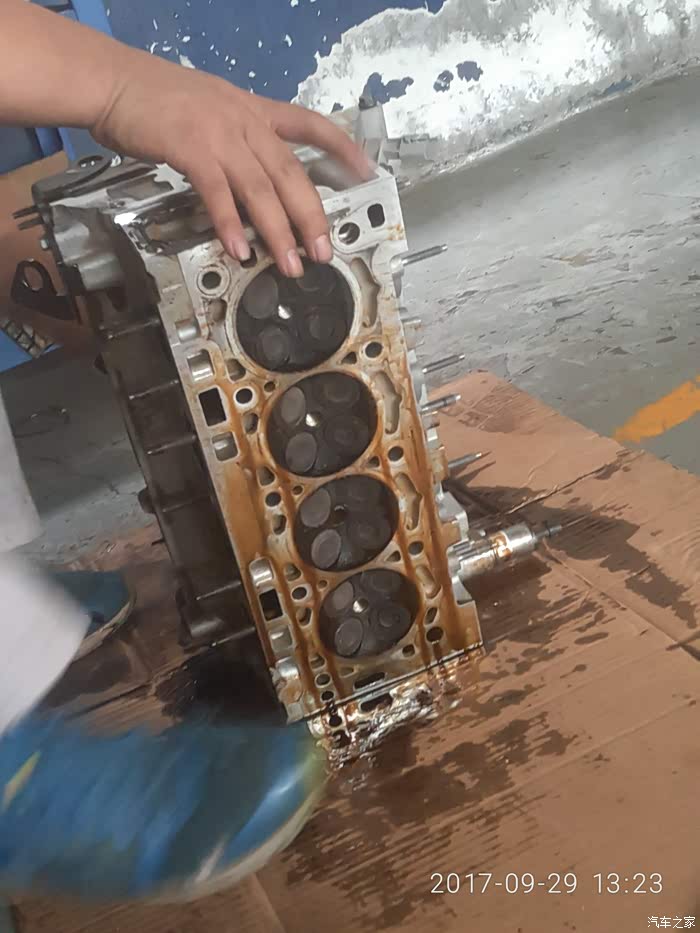

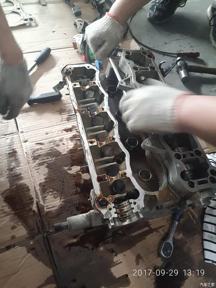

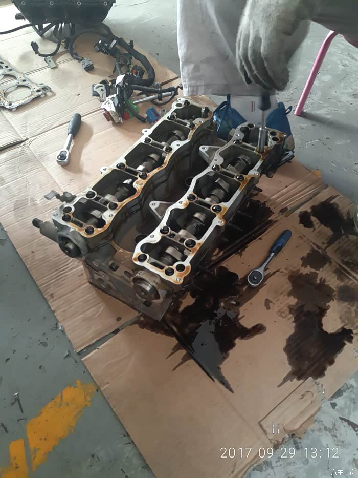

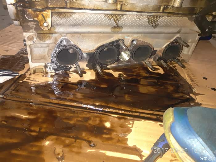

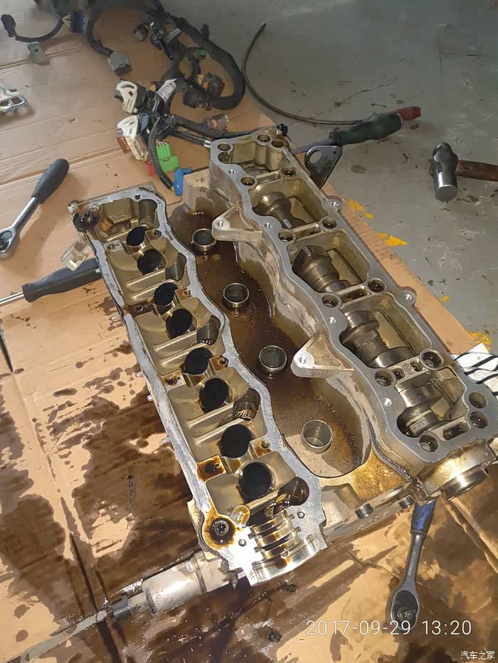

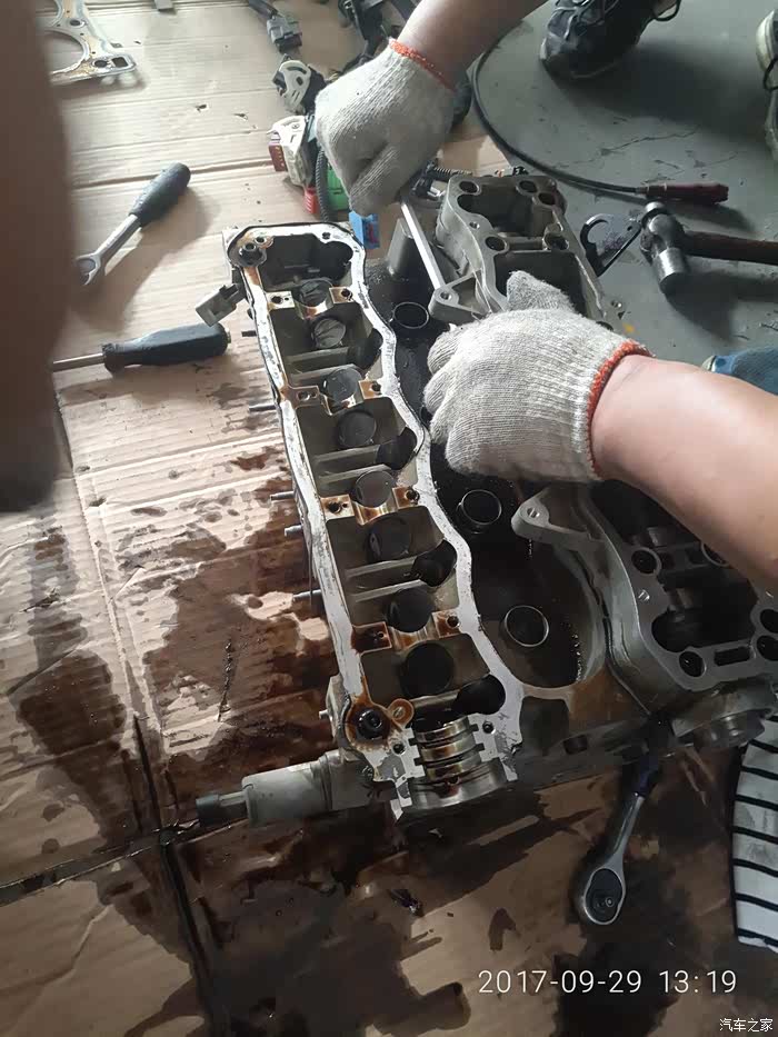

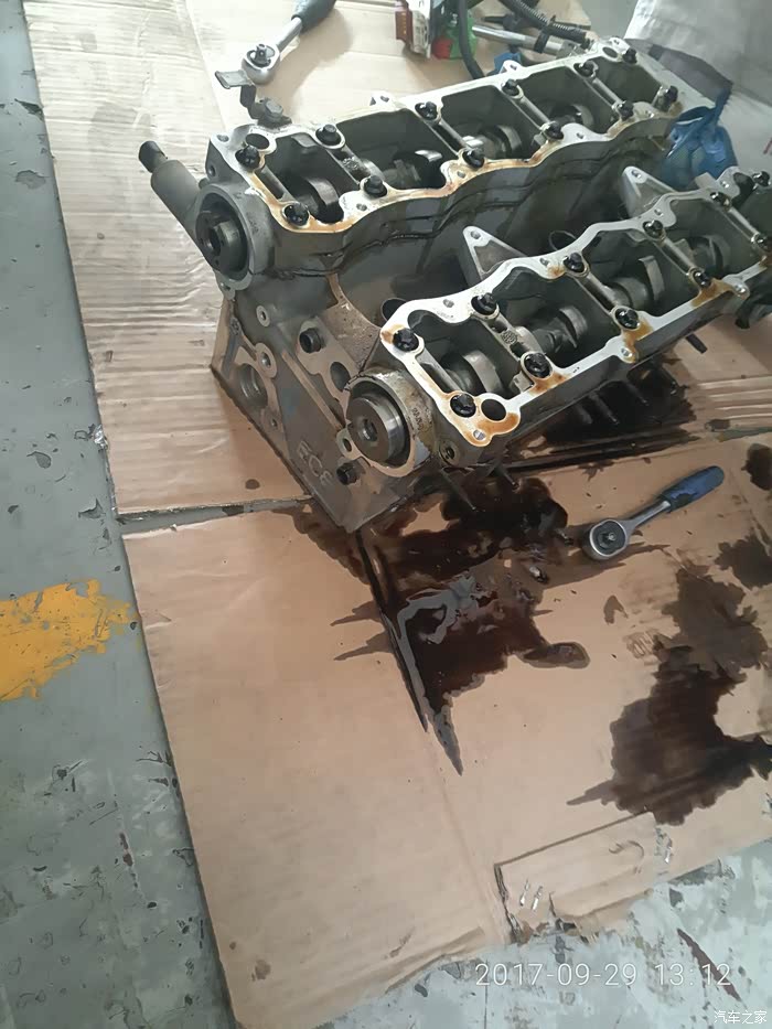

正题了
下面的图片,大神,大师,老师,版主 都来看看 是什么回事,或者想看哪??我给拍照
下午14点29

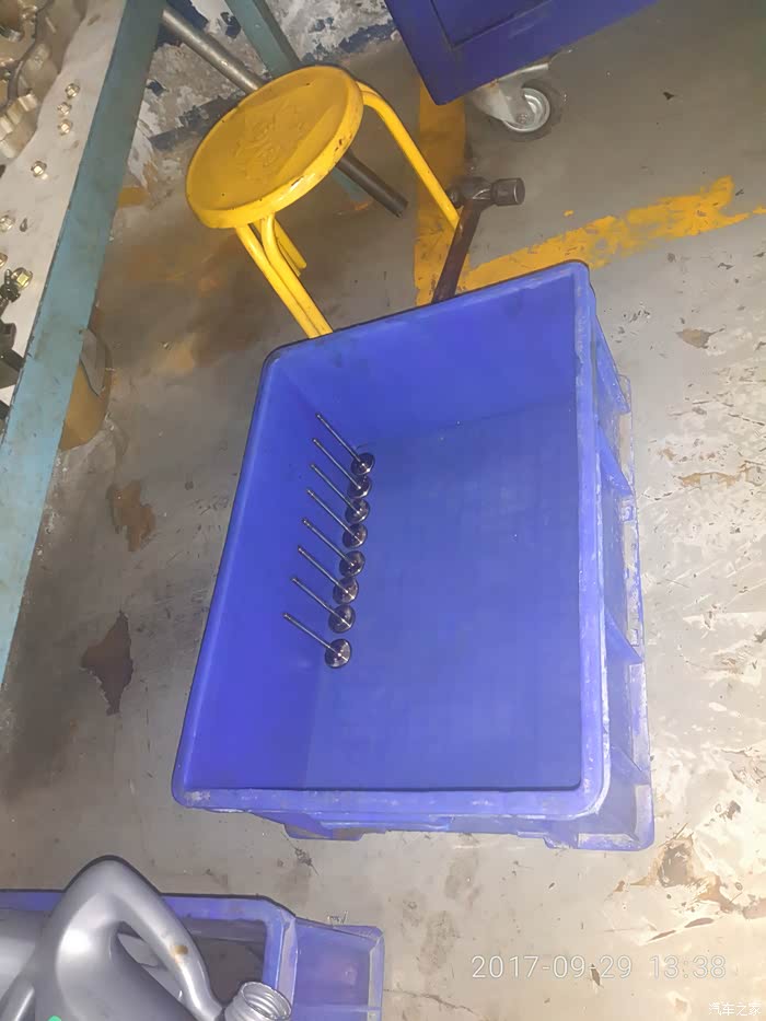

由于中间有事情,我一部分照片没拍。现在就是在装气门。我觉得应该清洗一下。但是机师说没事 不用。。。

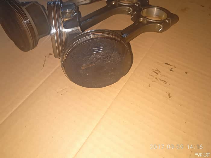

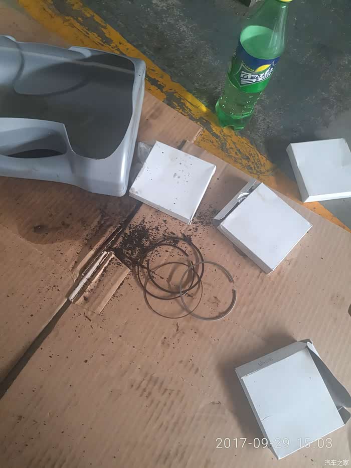

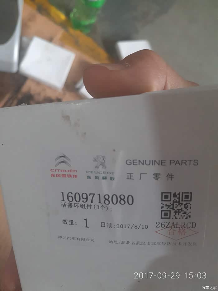

定的配件 4缸 一共4盒

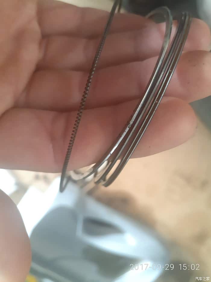

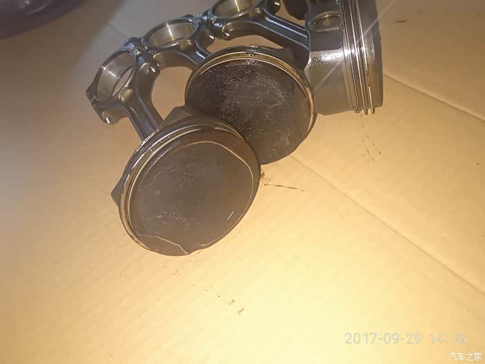

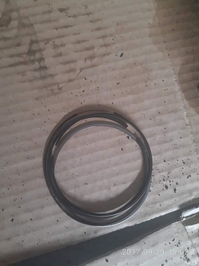

换下来的活塞环和清理活塞的油泥
一组3个

其实工作量还行 不算太大。就是拆完了看着心疼,毕竟心脏拆了。 难免磕碰什么的。现在正在准备装了。我一会再去看看。别有大磕大碰什么的。

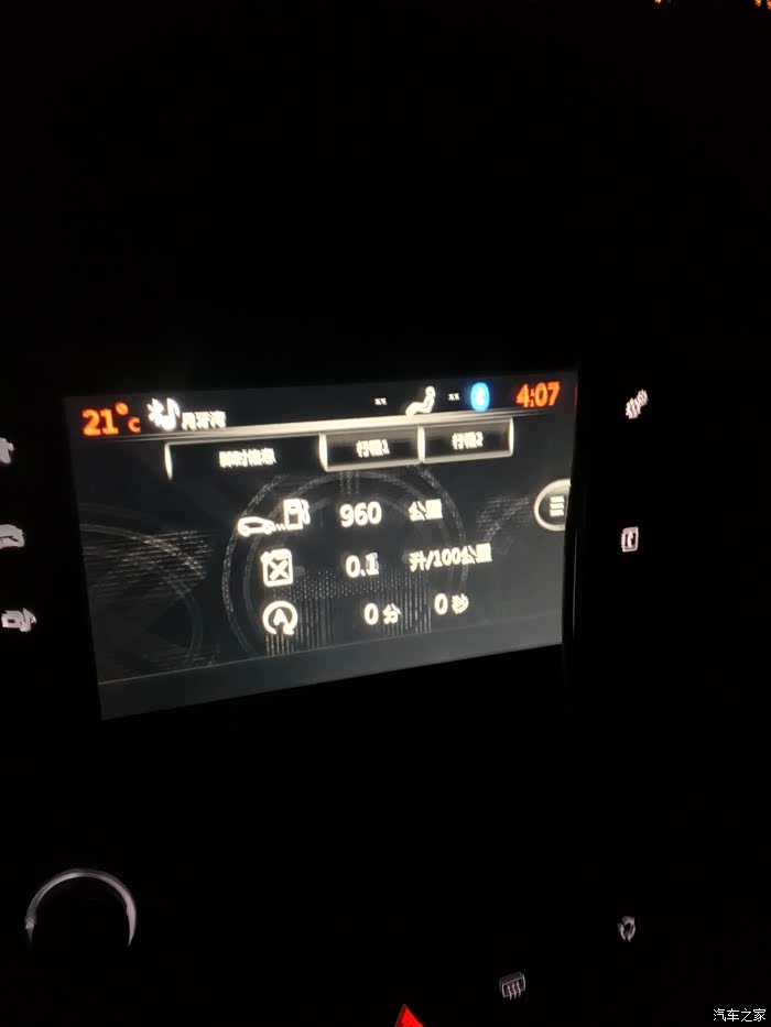

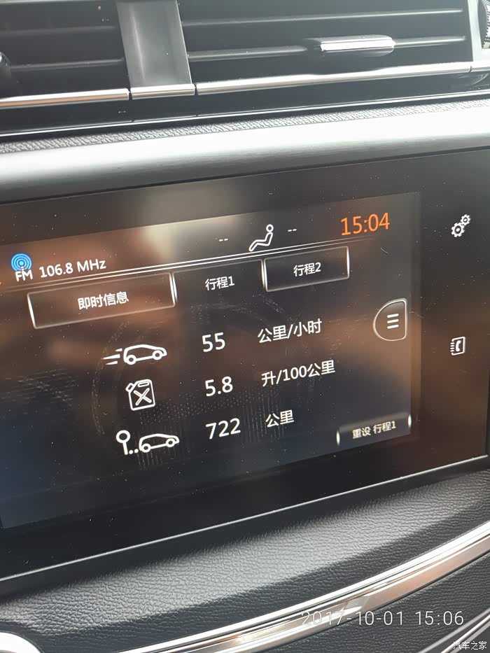

从青岛回天津,下西青高速口,加满了 居然显示
油耗 前半段在青岛环湾大道堵爆了(到家睡醒了才想起来拍)

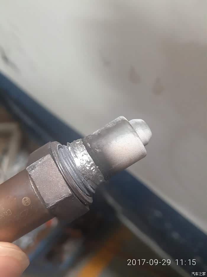

由于9月29日一直折腾到凌晨, 而且半路发动机报警,电话给他们经理和技师沟通后,叫我继续发动,继续开。一早标致4S售后过来 带电脑读码

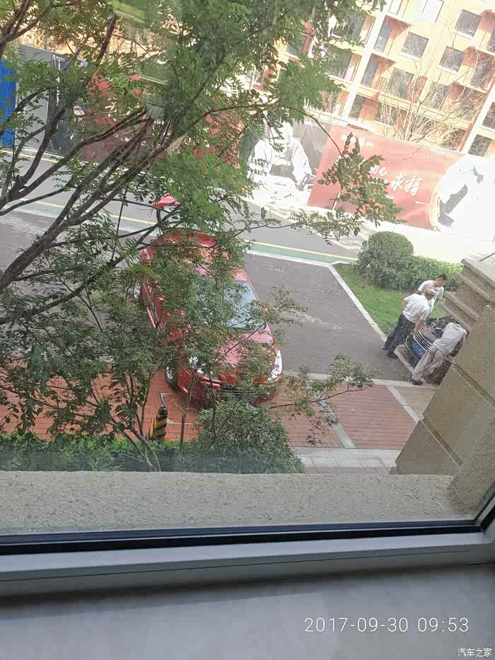

我今天晚上回天津,在家收拾东西,他们在小区检查车辆
发现还是昨天拆坏的氧传感器问题导致的报警。
螺纹烧死,半夜没配件。找了个旧的。估计也是坏的
结果 9月29号在报警的状态下,载着技师开到4S
发现直接换了一个排气总成(拆了个事故车)
后来就好了 我晚上就回天津了
