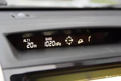

在哈弗H9上自带有坡度水平仪,中控大屏幕上方有一块细长的单色液晶屏,能够显示海拔、气压、指南针和坡度。这个对于一款经常需要应付野外穿越的硬派越野车来说,就是体现专业性的一项设计,而且对用户也相当实用--别的不说,在318路上向着垭口不断盘旋攀升时,看着海拔数字的不断变化,上升到4000乃至5000,就能给人带来相当的成就感。
个人非常喜欢这项配置。可惜同为硬派越野,D90 Pro却并没有这个配置。
H9这个小屏幕显示内容虽然简单,但在我看来就是一大亮点

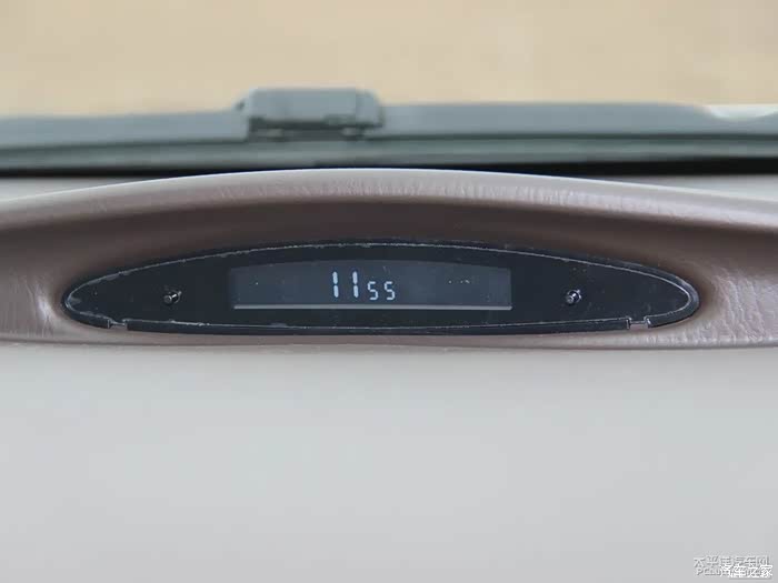

普力马也有小屏幕,不过只能显示时间或者空调信息。我就喜欢这种独立功能的设计

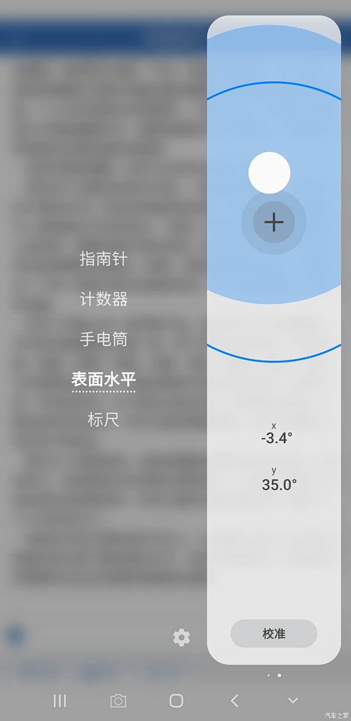

其实这个功能的实现并不难,一部手机就可以。比如手上的三星NOTE9就具备这些功能,把它放在合适的地方就可以胜任满足这个需求。
但是,手机依然并不能完全取代一款专业的坡度水平仪。比如NOTE9,首先它就不能同时显示海拔和坡度,更别说还有气压、方向、位置等更多信息,需要去切换不同的应用来实现(至少我还没发现能同时具备上述功能的应用),这不仅不方便,对于车辆行驶也是个安全隐患;其次,手机本身还需要负担通讯、拍照、上网、娱乐、导航等更多的任务,不能作为一个固定任务的车载设备而存在;而即便是拿个手机专门干这事,它干得也不如专门的设备到位--看看下面的NOTE9所显示的内容,是丰富是详细,但只能拿在手上看,放在车上怎么看得清?
所以,对我来说,还是需要一个专门的设备。
三星NOTE9自带的侧屏小工具就包含指南针和表面水平
这个软件叫GPS实时海拔,可以配合各类地图。海拔、位置、经纬度、含氧量、方位角、天气都能显示

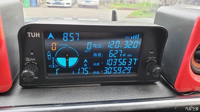

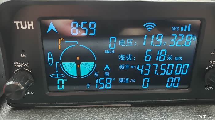

这款产品的体积是13.8×7×6.2cm,比多数竞品都要小。其面板上可以显示时间、气压/速度、坡度、倾角、经度、纬度、电压、温度、海拔、方向、方位角等信息,还能切换显示当地日出日落时间,并支持GPS、北斗和GLONASS三大卫星定位系统。
让我比较满意的是,它的所有信息都是以相同的大号数字来显示,而不像很多竞品那样有不同大小的字体,有的看起来就比较费劲。

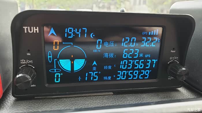

实机显示效果。黑底蓝字无论白天夜间都很清晰,坡度和倾角特意做成橙色和绿色。所有数字大小一致,阅读无压力
实机显示,左上角切换为日落时间
左上角切换为日出时间

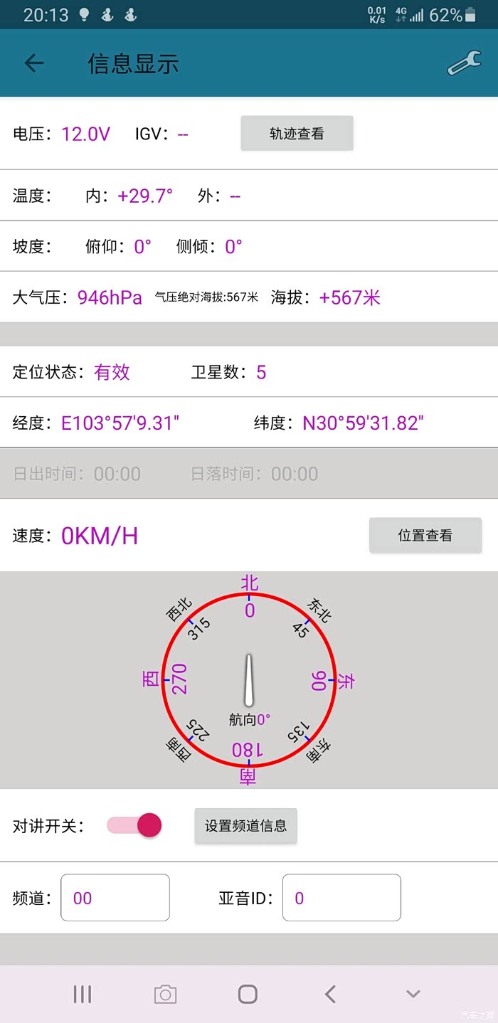

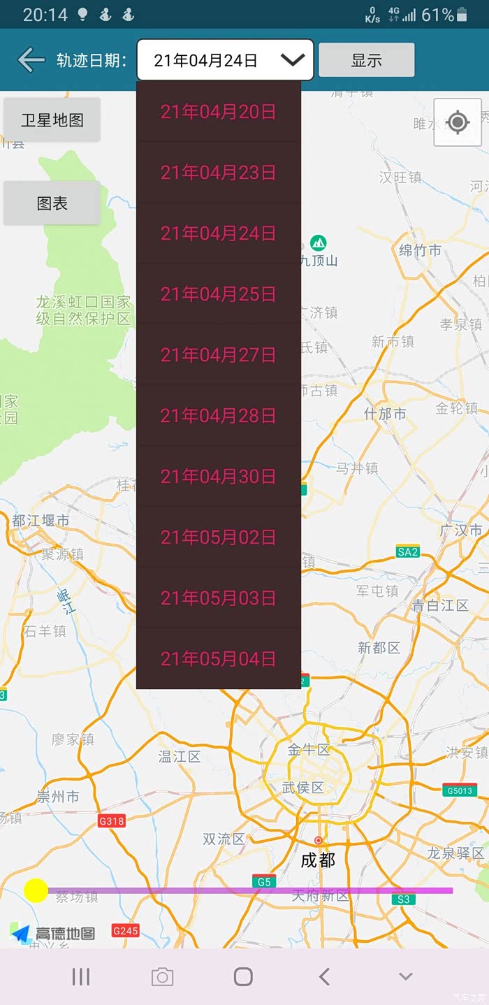

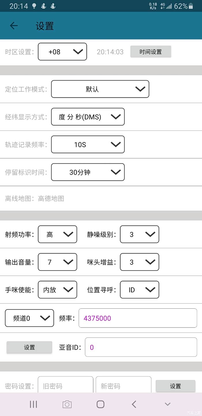

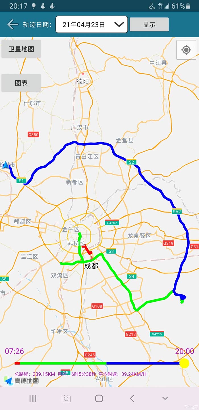

除了本身显示的功能之外,下载对应的手机APP,也能进行相关设置,可以查询地图位置,并可以记录最大10天的行车轨迹。这项功能也算是相当实用。
手机APP界面
APP设置界面
轨迹查询
轨迹显示

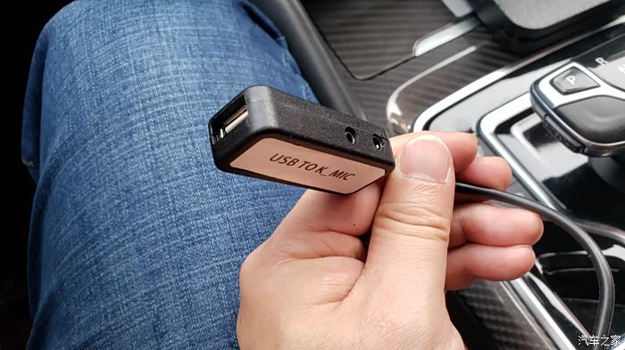

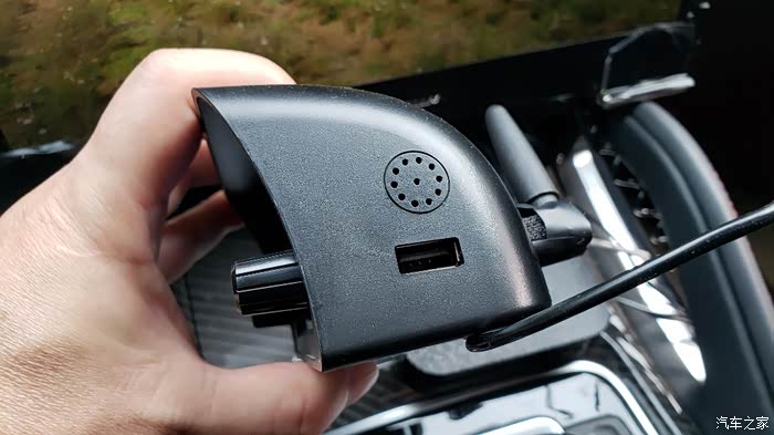

更为让人惊喜的是,这款增强版还带有对讲机功能!对讲状态下,经纬度显示会切换为频段显示,可以自行调频并存储多个频道。机身自带天线和麦克风,还可以通过USB外接手咪,相当于一个简单的车台了。
对讲状态,经纬度切换为频率和频道
机身右侧的USB接口和麦克风

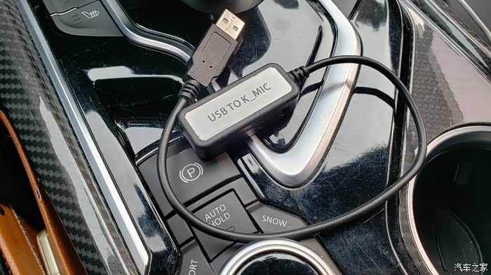

附赠的USB转接器,可以接入手咪

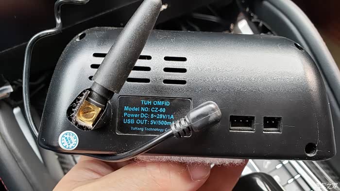

背面的天线和12v接口,另外两个接口是保险盒接电和温度感应

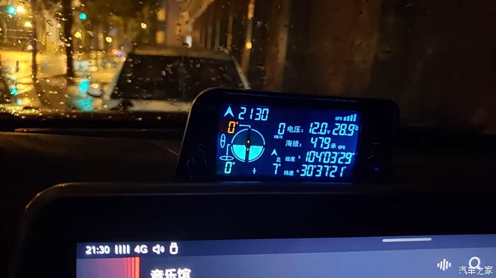

这款设备可以用保险盒接电,也可以用12v插头,我用的是12v。至于安装位置,就在中控大屏幕后面的平台上。虽然大屏幕的上沿高出平台少许,但正好不会遮挡显示面板。
就此次跑阿里中北线的使用来看,其海拔高度准确度非常高,经纬度和气压个人没有怎么关注,温度这个,由于车子本身有温度显示,就不想多牵一根感应器的线显得凌乱了。
而速度显示要比实际车速慢5km。由于阿拉善中控大屏幕不会显示车速,仪表盘的数字车速又是一个单独界面,儿子在车上经常就要问我现在速度多少,现在有了这个,就再也不需要问了。
坡度和倾角的显示虽然也很准确,但有时会有延迟,爬上坡了几秒钟才坡度出现变化。
