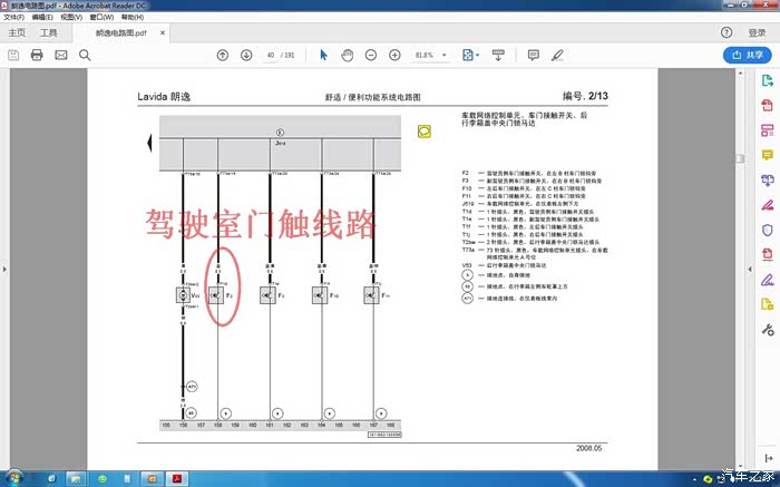

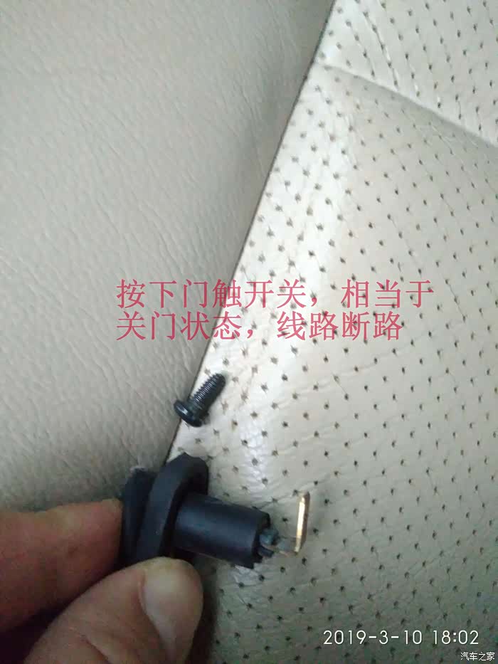

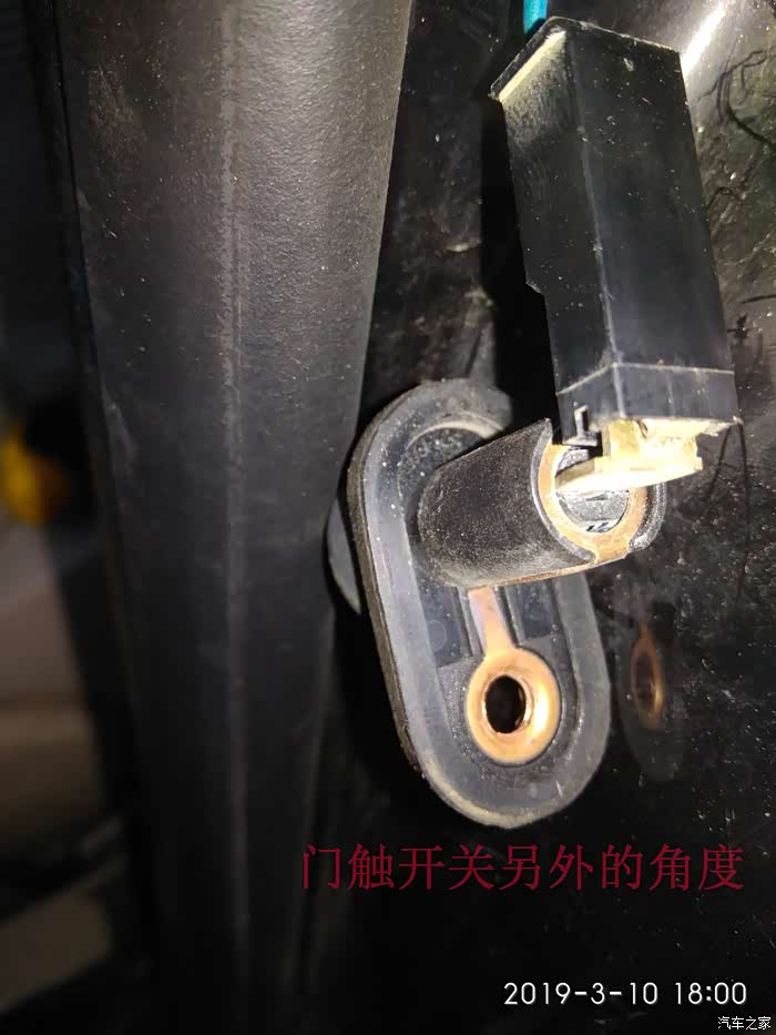

朗逸行车电脑是通过什么判断车门的开关呢?答案是通过门接触开关线路。门接触开关一旦出问题,门打开了,但门接触开关线路并没有导通,行车电脑依然会认为车门没有打开,所以按照程序:30秒自动落锁!

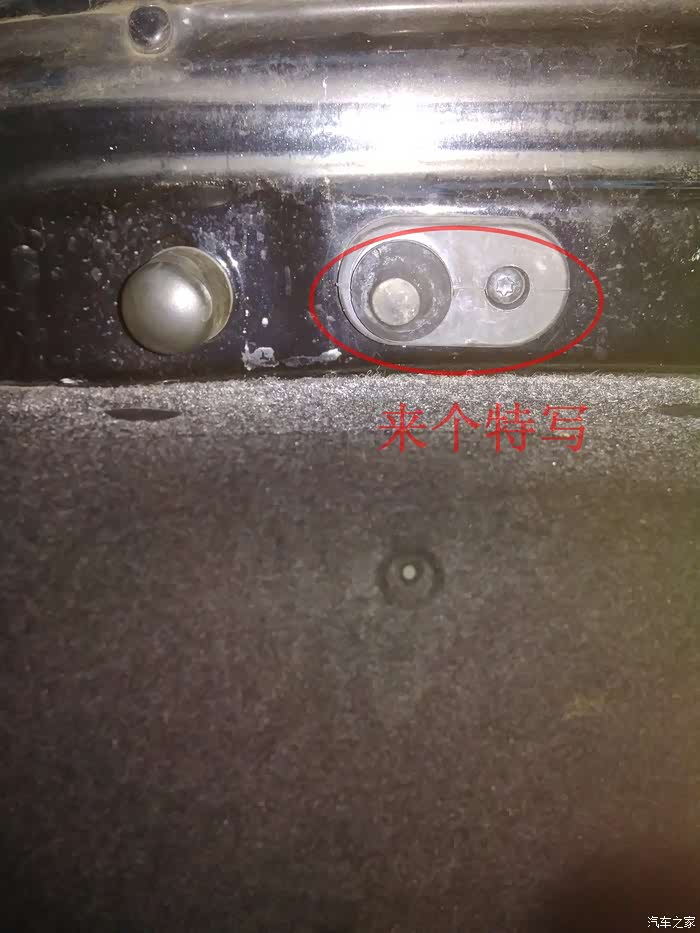

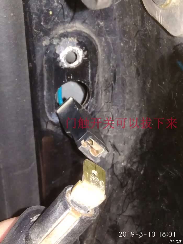

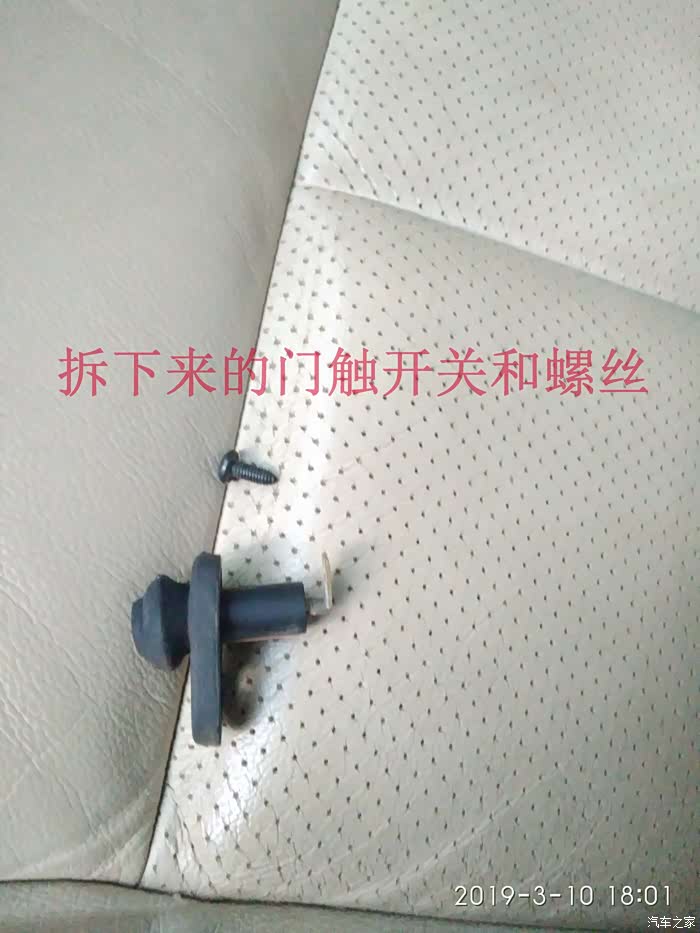

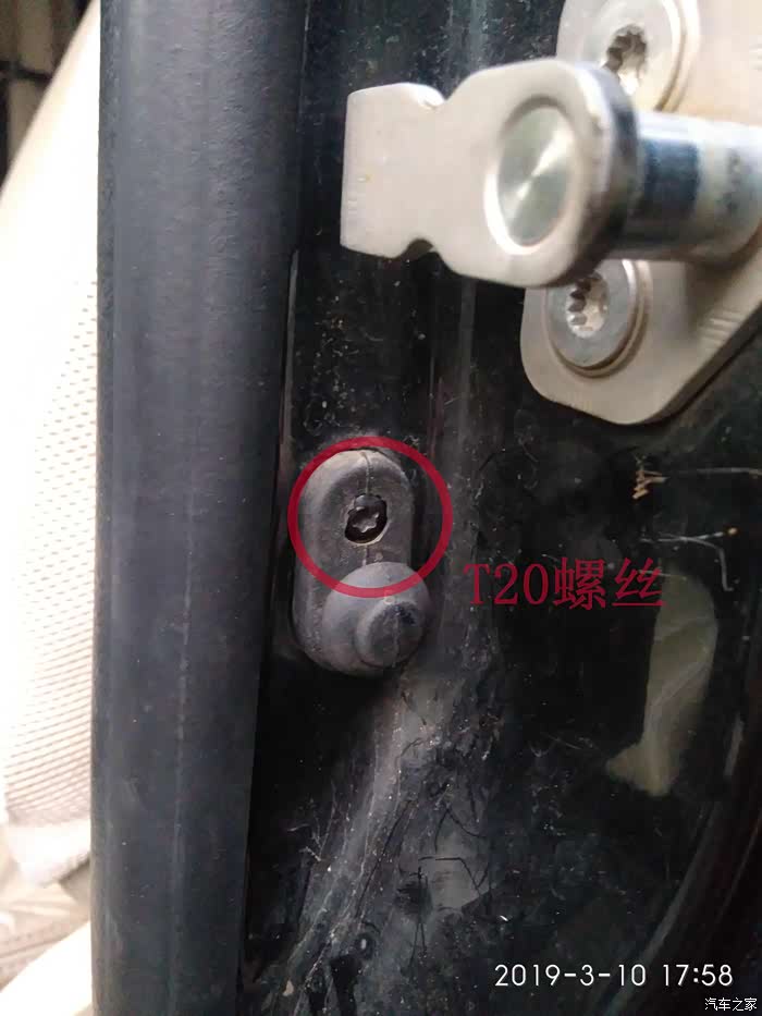

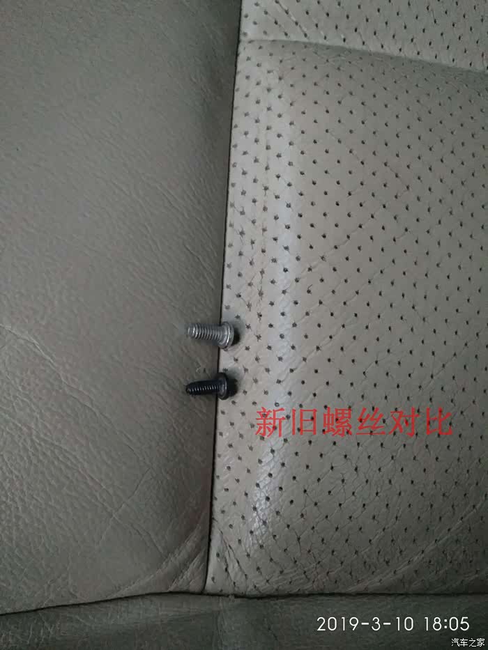

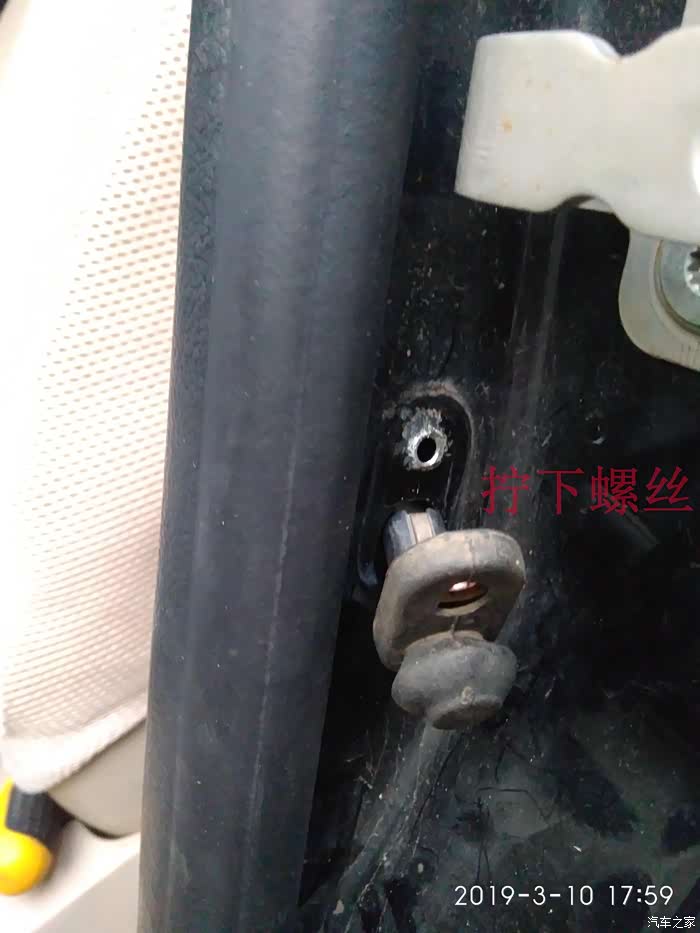

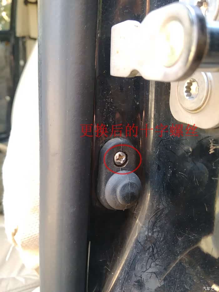

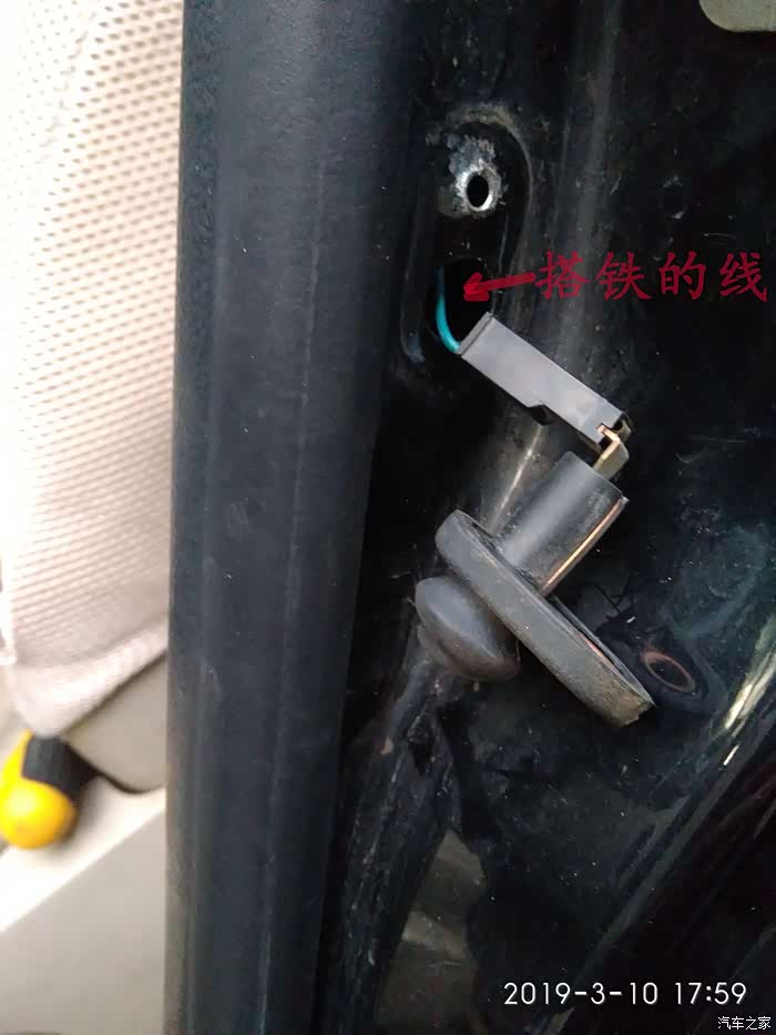

上次出现这种情况后,我处理了门接触开关,问题解决,但最近又出现同样的问题,拆开发现是门接触开关的螺丝搭铁出了问题,滑丝了,也就是说门接触开关线路无法正常通过螺丝搭铁接地。
找个合适的螺丝还是蛮费劲的,花了很大功夫才找到一颗合适的螺丝换上,问题终于解决。

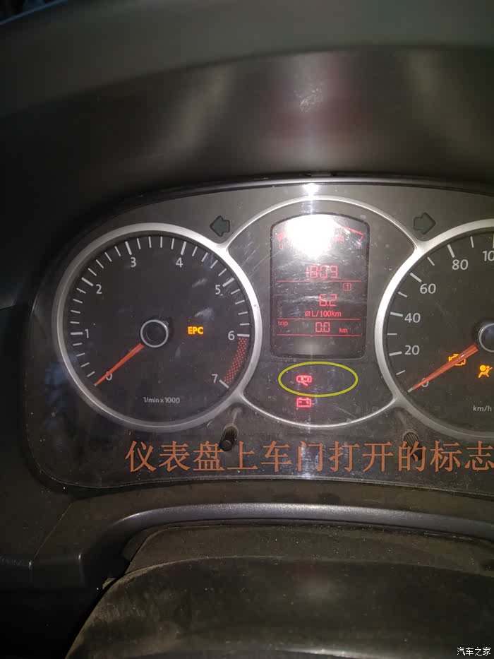

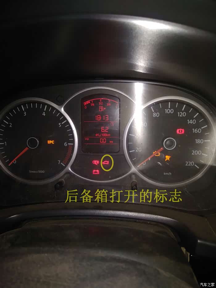

门接触开关线路还在头顶阅读灯的线路中负责激发作用,门打开,阅读灯自动亮起。除了门接触开关有四个,后备箱上也有个接触开关,如果后备箱打开,后备箱内照明灯就会打开,仪表盘上会显示后备箱打开的图标。工作原理和门接触开关线路是一样的。

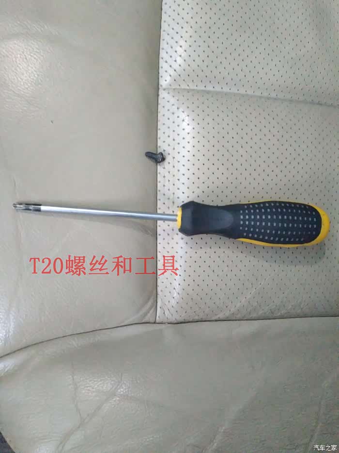

工具:T20螺丝刀和十字螺丝刀各一把。

下面上图!
工具:T20螺丝刀和十字螺丝刀各一把。
