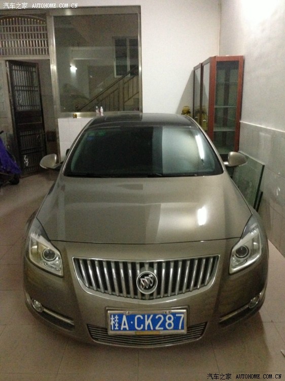

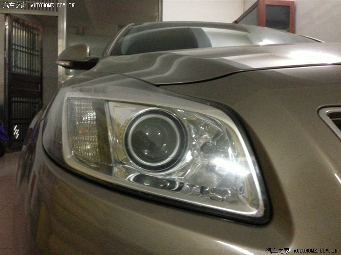

自己动手 更换大灯灯泡。 (仅限带透镜的旗舰灯)
10款1.6T,改了旗舰灯,用的是拆车件。服役两年,任劳任怨,对射从不输对手。
说到大灯,由于新君威只有一对双光灯,也就是远近光都是同一个灯,所以最最优化的改装应该是拆车件+更换透镜和灯泡的组合。大家有需要要改大灯的,直接一步到位,买来拆车件,透镜把原车的海拉2代双光透镜更换成海拉3代或者奥迪A6L的拆车件透镜,俗称海拉5. 因为原车的海拉2远光灯效果确实不怎样。
灯泡接口是D1S的,能选择的也就是欧司朗和飞利浦。目前最好的应该是欧司朗5000K的奔驰拆车件(后面有图介绍)
原车的安定器是海拉4,这个没必要改。所以我认为又要照顾到近光的穿透性和切线平直,又要有强大的远光功能,对射不输,最佳的搭配  :
原厂拆车件旗舰大灯灯罩+原车海拉4安定器+改海拉3双光透镜+欧司朗5000K氙气大灯。
拆车件就是这样,不论新旧,不论使用多久,只论成色,人品好买到好的就算运气了。

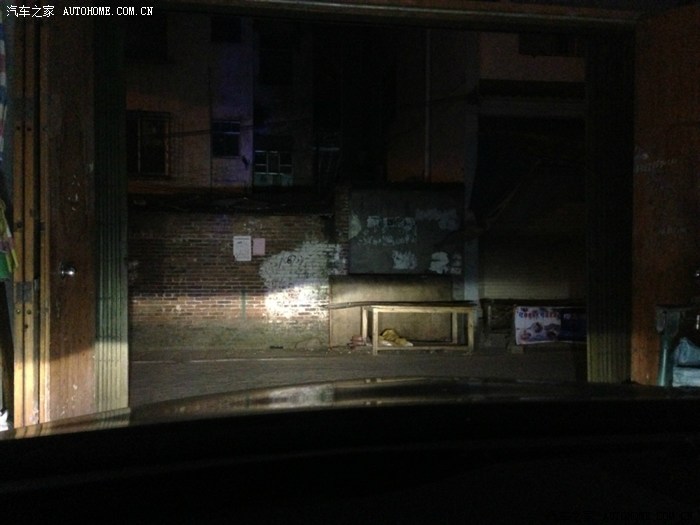

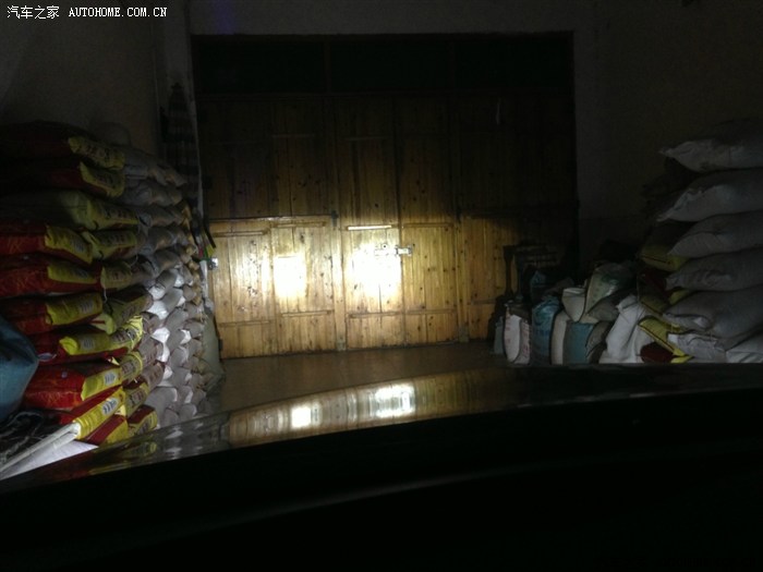

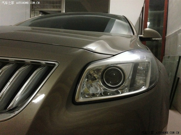

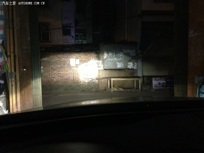

这是原车海拉2透镜近光效果,近光切线一般,不算平直。灯泡原车欧司朗4300K

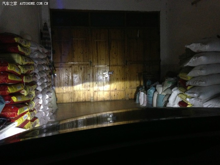

原车海拉2双光透镜 远光灯效果。灯泡原车欧司朗4300K

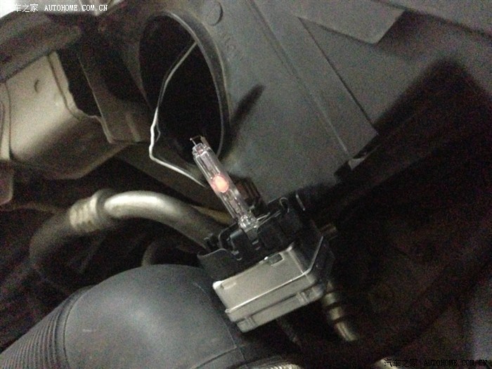

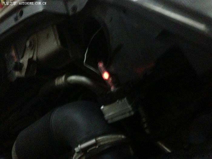

最近副驾驶一侧大灯有发红,亮度明显降低,我知道应该是灯泡寿命到期了。

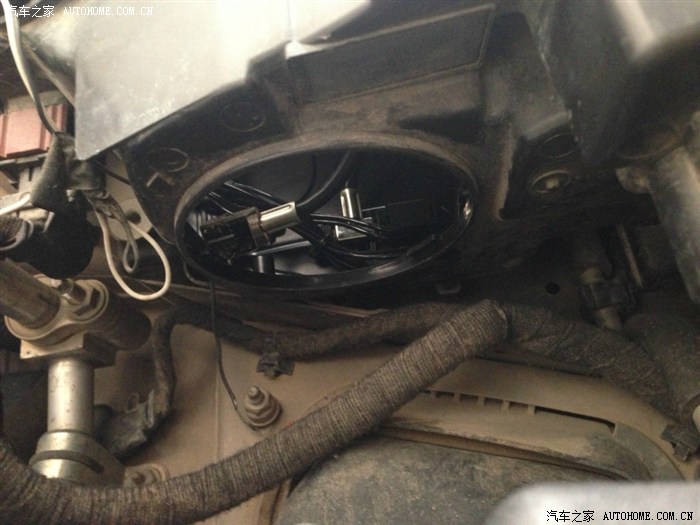

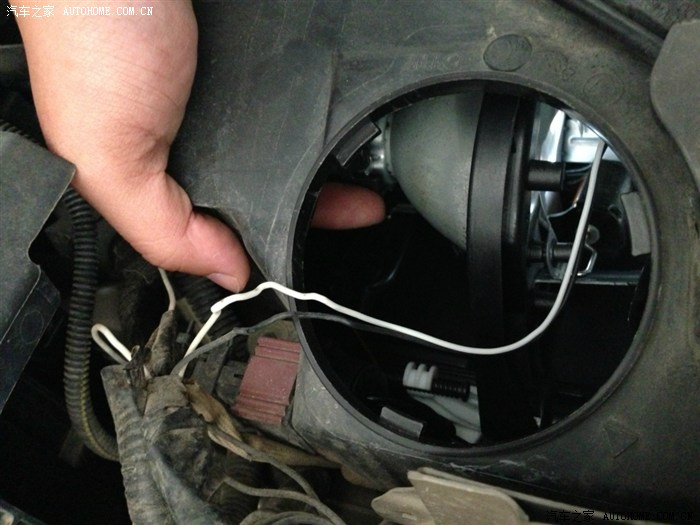

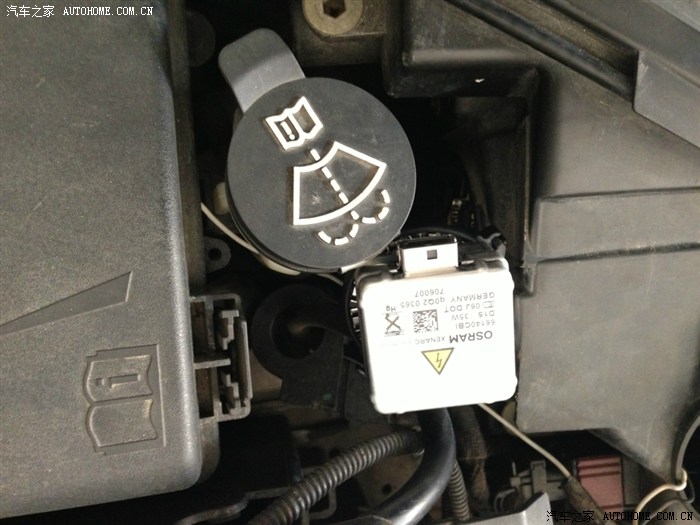

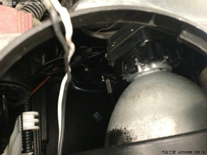

打开灯罩,扭开大灯前后两个盖子,从后面那个盖子伸手进去,摸到大灯底部,稍微用力扭1/4圈即可松开大灯(如果不懂可以看后面安装部分)

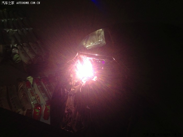

虽然接近报废,氙气大灯还是这么亮。可见改氙气大灯不加透镜是多麽的可恶。
接近报废的灯泡,已经泛红。看看
拔掉电源线,拆出来摸摸,烫!摸后面都烫。
切记切记,一定要关灯断电3分钟后再操作,否则真的很烫。

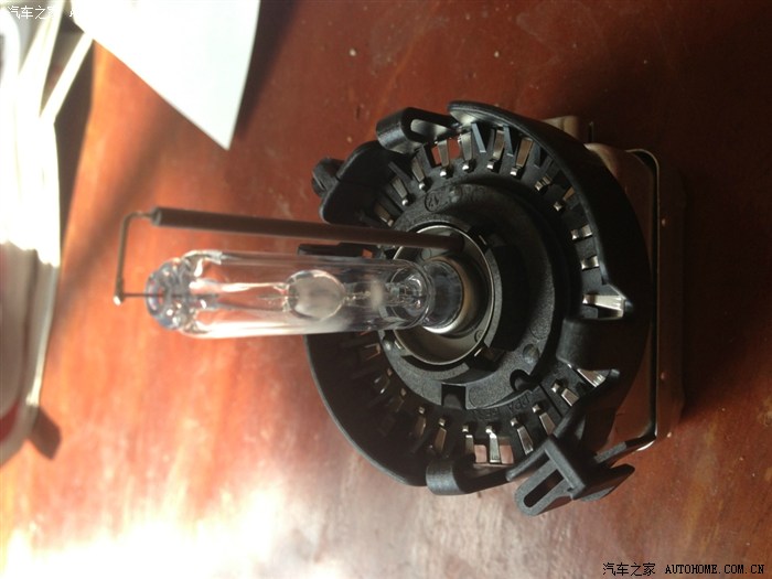

看看这个报废的灯。发光点已经快要融化了。
立起来看看

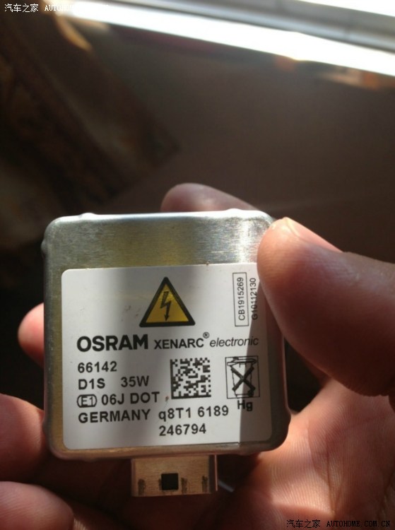

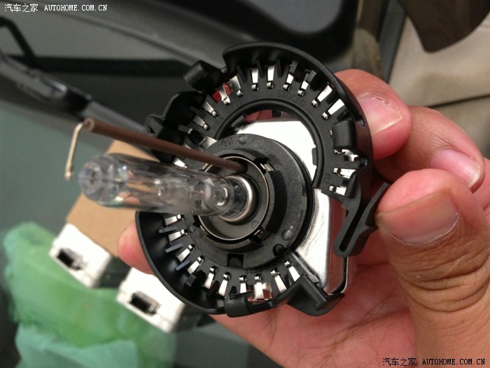

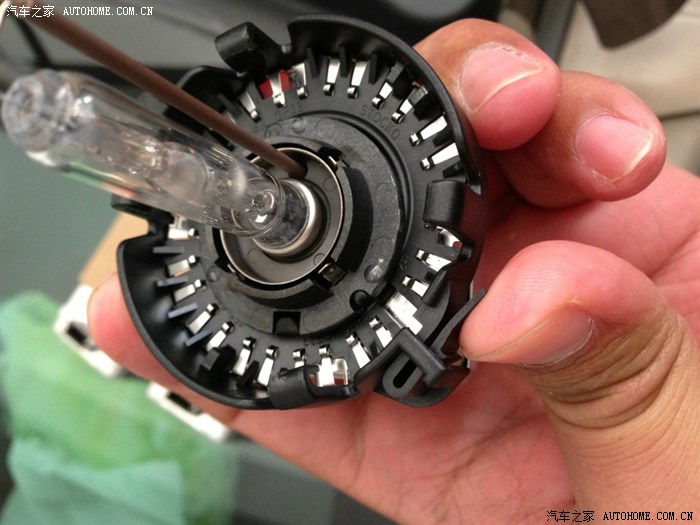

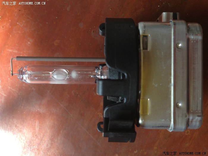

灯背面,正品原车欧司朗4300K。德国制造,危险品带水银,跟电池一样要专门回收,别乱丢垃圾堆。

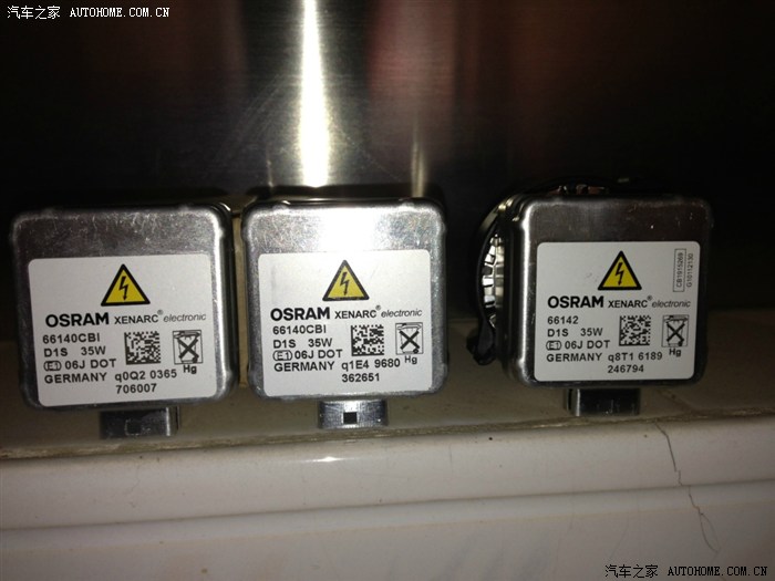

D1S是接口类型    功率35W  编号66142

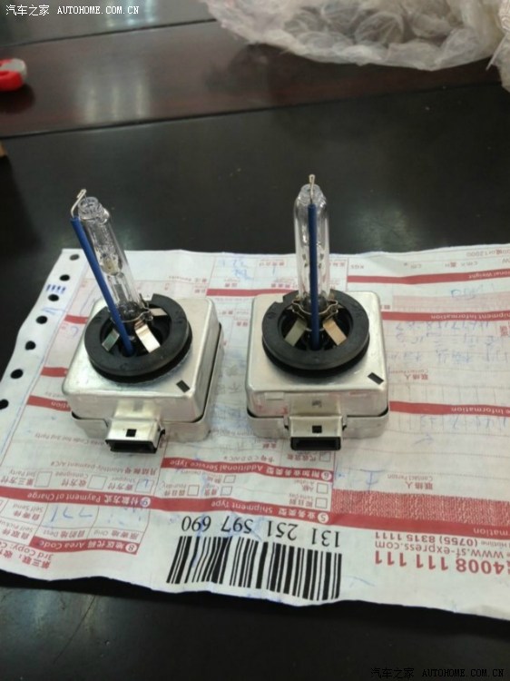

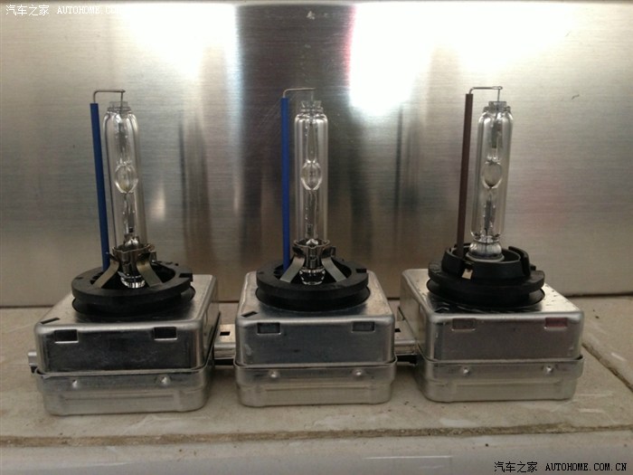

马上联系以前的大灯卖家,购入新的欧司朗灯泡5000K,比原车更白一点,获取更好的远光灯亮度。
大灯到货,肯定要买一双,保持两边光亮度一样。

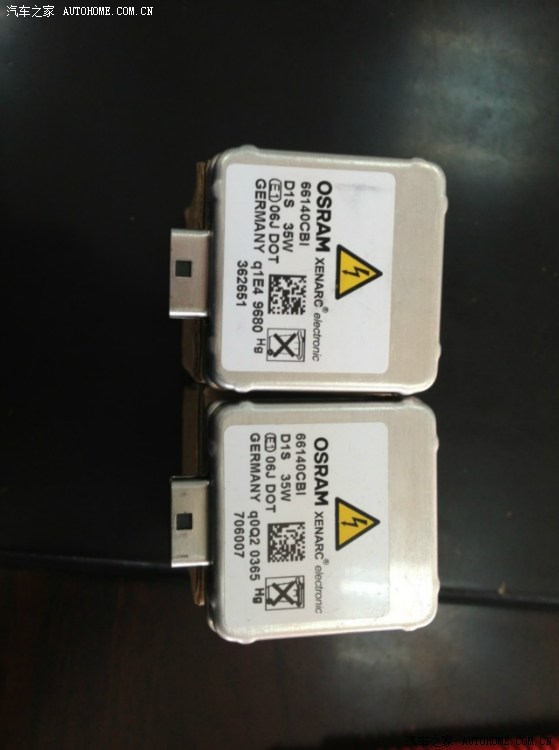

这次是5000K的,编号66140BI  号称奔驰S拆车件
跟原来的对比下。有个导电电极颜色不一样了。

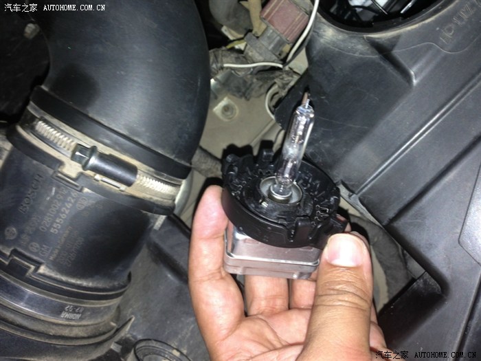

先拆掉旧灯卡扣,按这个然后扒开

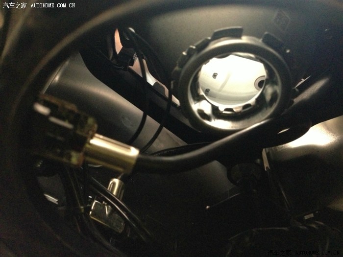

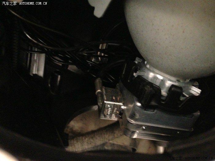

看看大灯内部

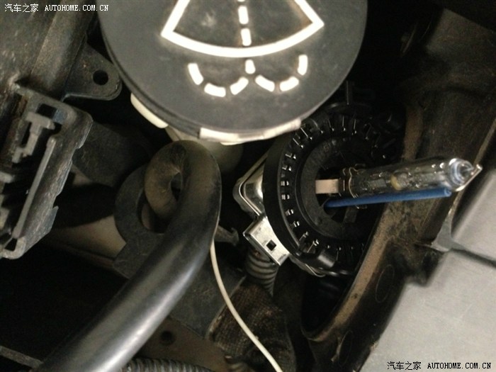

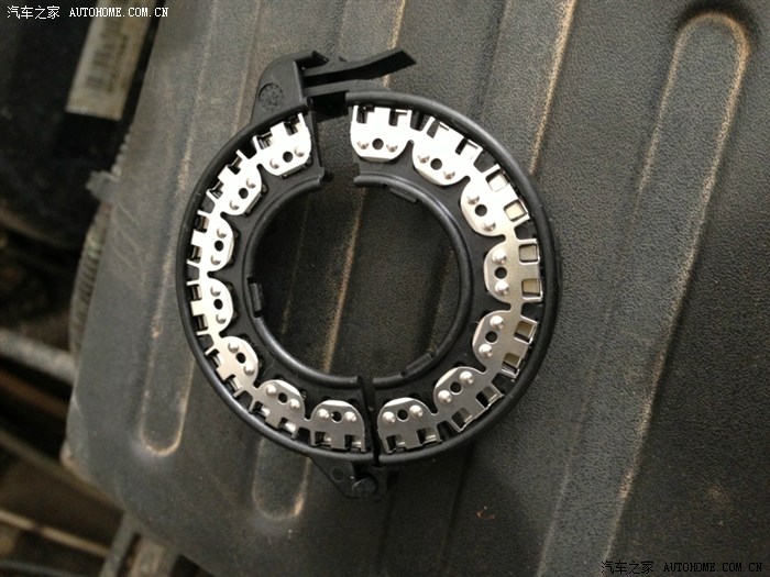

这个就是不给力的海拉2透镜底部,装好卡扣的灯从这里插进去,接上电源线。 不用担心,电源线不会接反的,只有正确的方向才能插进去。
卡扣很轻松接到透镜底部,旋钮1/4方向即可扣紧。自己再用手摇摇,确保扣紧。
装好一边了,可以先开电源试试,亮了就盖盖子咯。

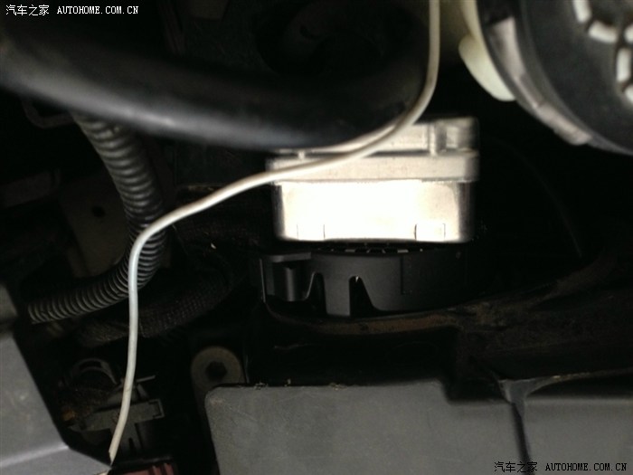

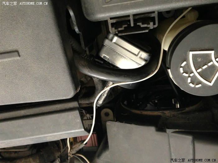

再看看驾驶舱这侧的大灯,我艹。

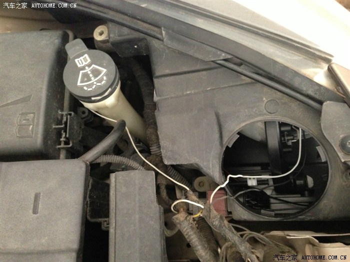

这里太窄了,布满各种电线,还有雨刮水进口也在这里。
这里走进大灯的几条电线是后面加装的恶魔眼,直接无视。
真TM窄,窄真的好用吗?您确定?
鼓搞半天,山路十八弯,动用了好多姿势好多技术,平时的苦练终于有用处了,您懂的。

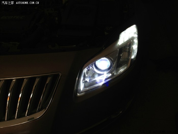

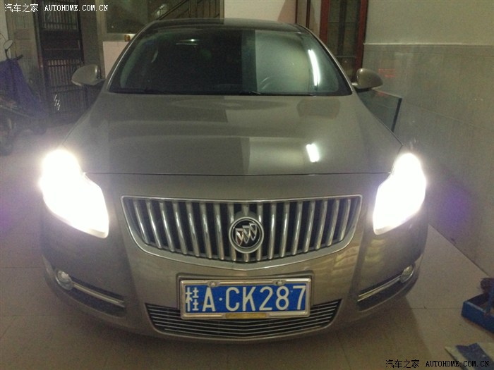

改好盖子,开电试灯。
准备射!

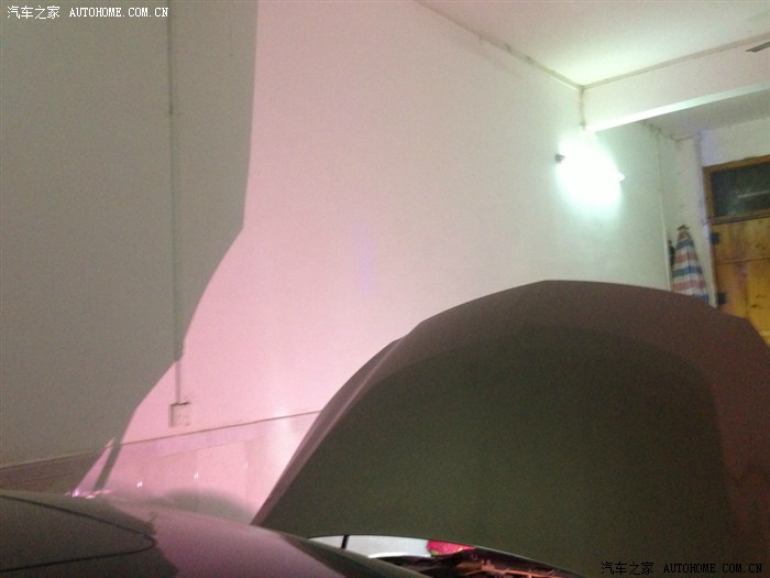

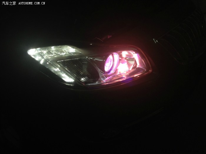

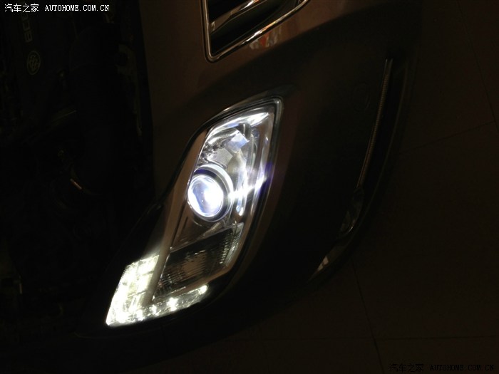

蓝色的部分是恶魔眼。打开大灯即可覆盖恶魔眼的灯光。
至此暂时告一段落,由于天还没黑,无法给新大灯的夜光照射效果,改天再补补。
