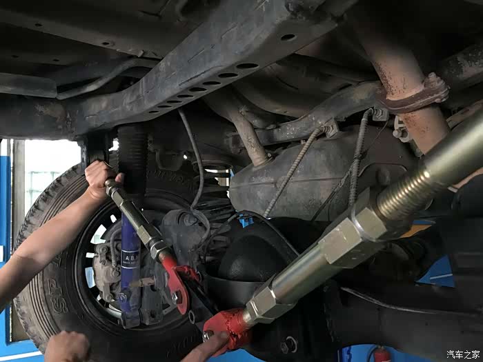

首先把原车的杆拆下来

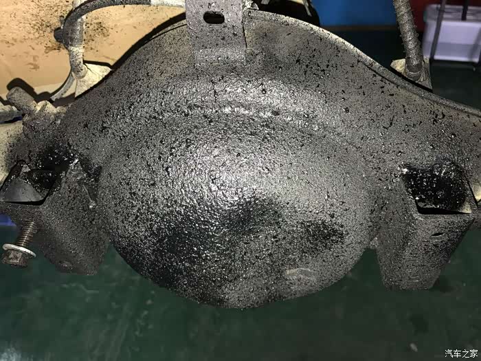

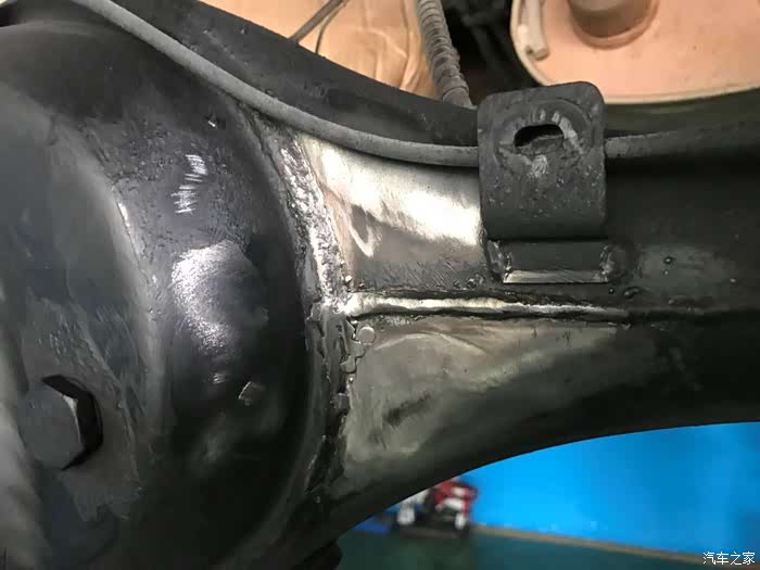

我新车时候车底做了一次底盘装甲,所以先把牙包两侧打磨一下 ,方便下一把把扣件更好的焊接
老师傅打磨
打磨关亮
基本打磨成这样就可以了
来一张近图

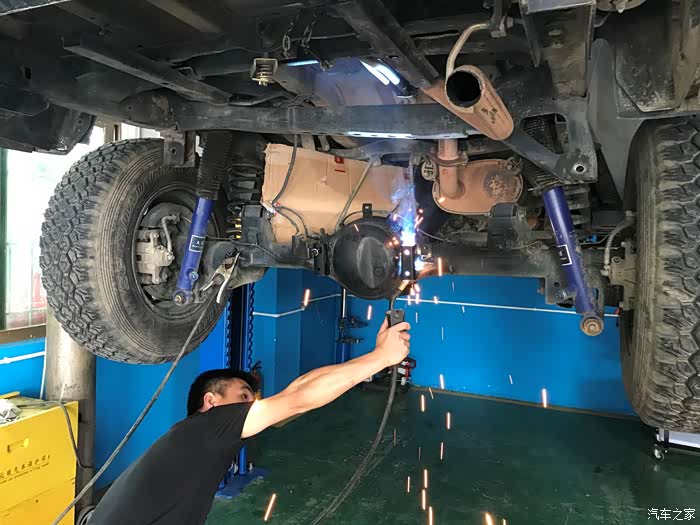

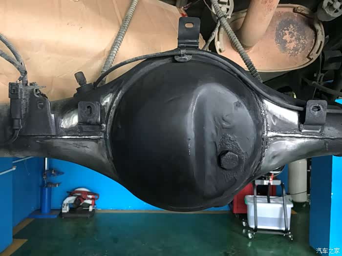

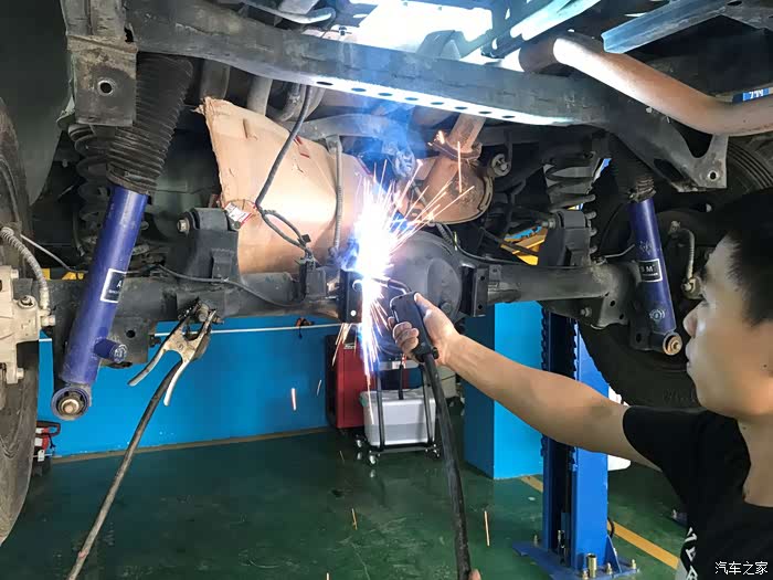

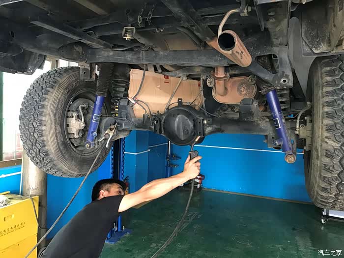

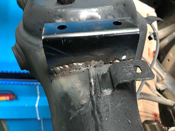

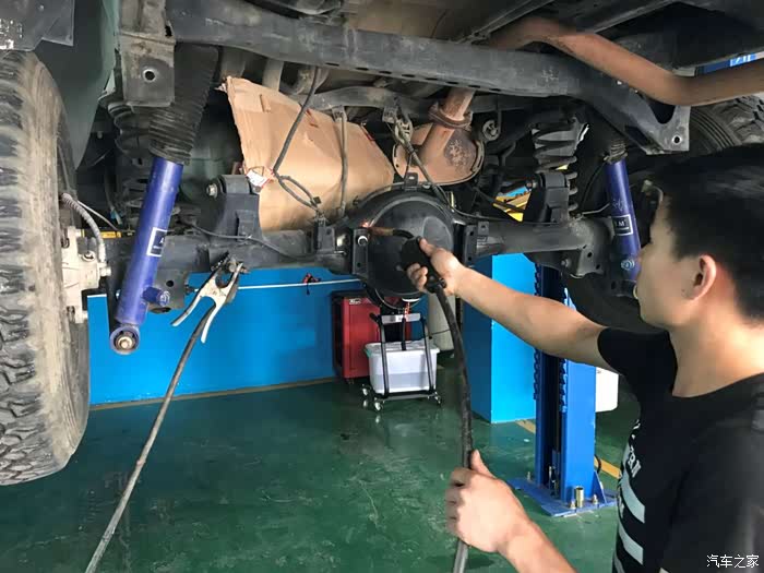

定好位置开始焊接,我建议使用二氧化碳焊机比较好,安全,焊接效果个人觉得比较好,还有大家要注意一个细节,在焊接前,先拿件纸垫着油箱边,以防万一,你们懂的
你们看
继续玩烟花

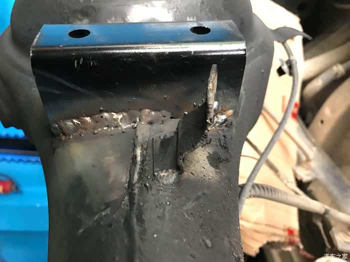

焊接效果

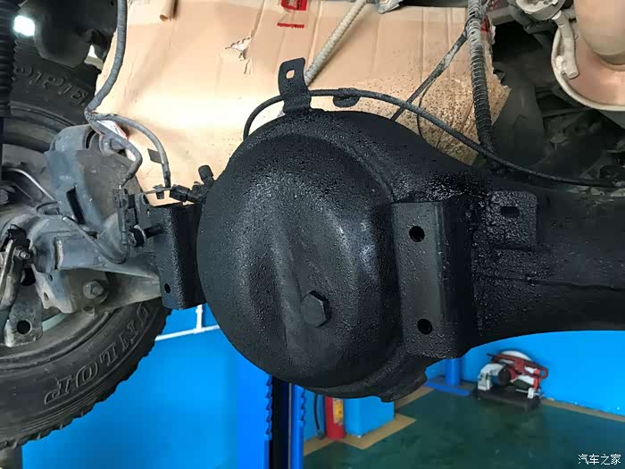

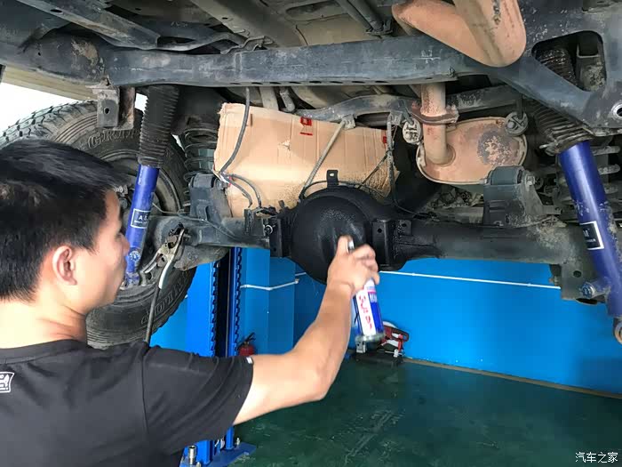

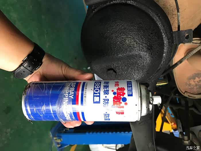

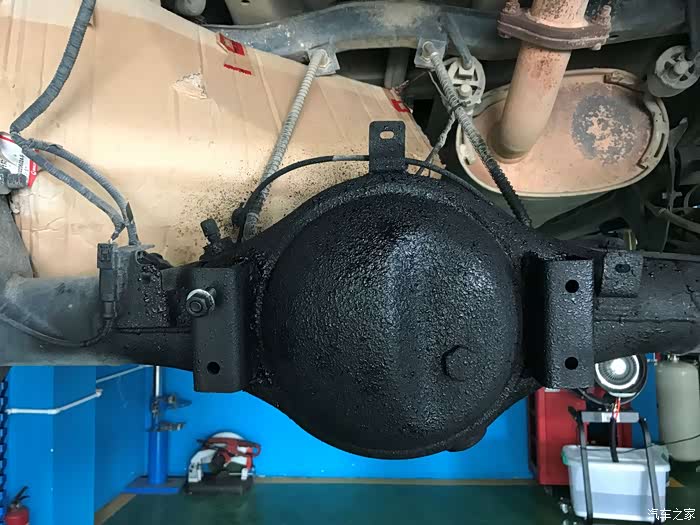

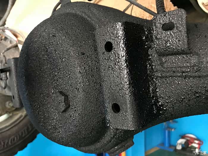

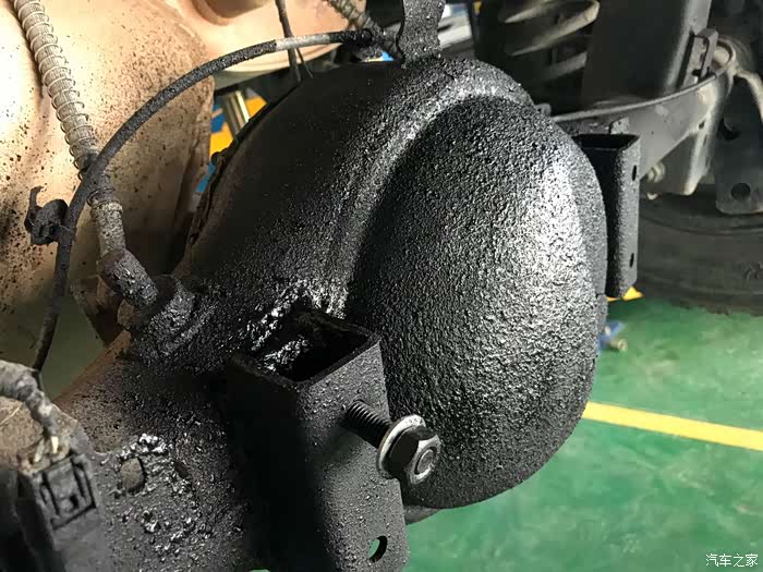

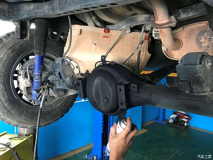

焊接完成下一步,直接上底盘装甲材料,防锈漆,我用的是日本进口的粒粒胶,效果用了2年多了底盘,完全木有生锈的情况,所以还是选择用这个 ,但是好的东西价钱还是不怎么便宜啊   100多一瓶.....
碰完效果
这个就是日本粒粒胶

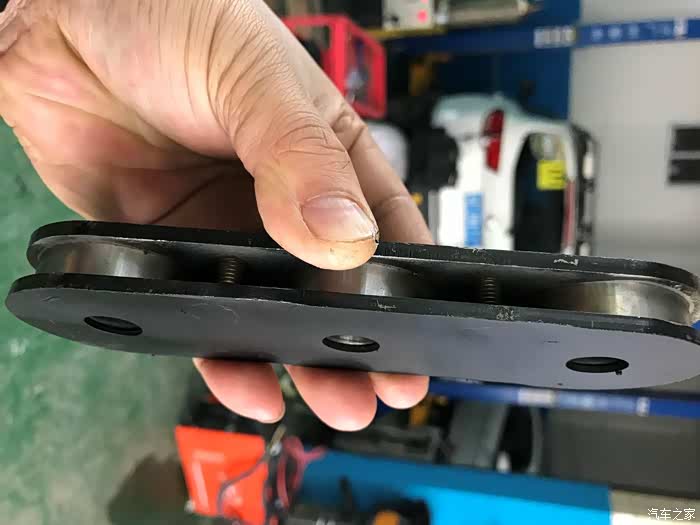

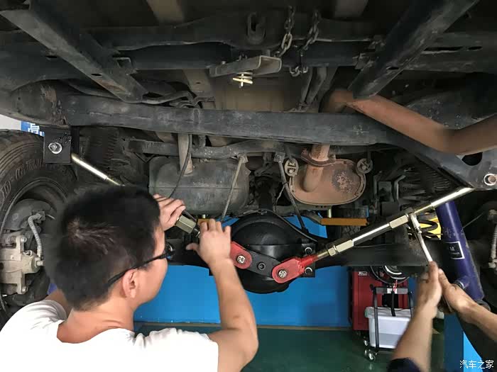

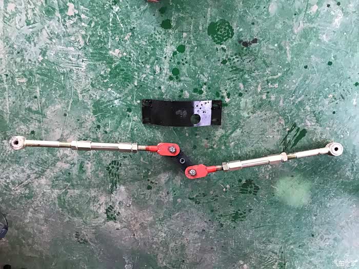

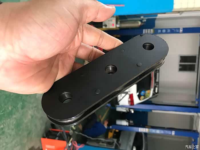

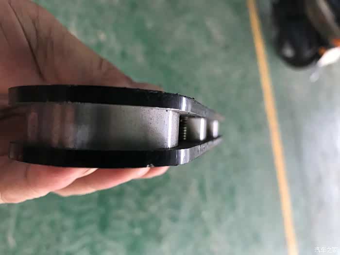

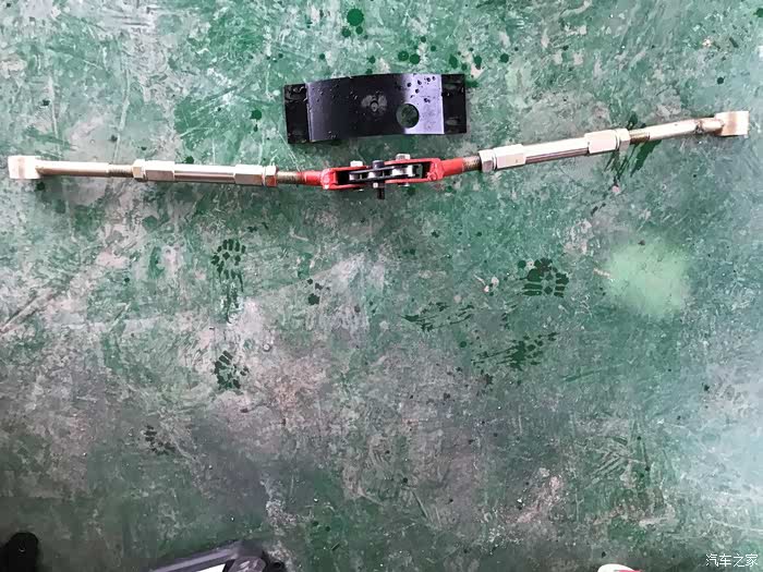

这个就是中央控制臂,由3个轴承,2个扣件组成的
中央控制臂1
中央控制臂2
中央控制臂3

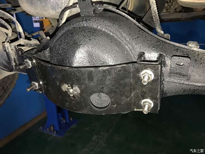

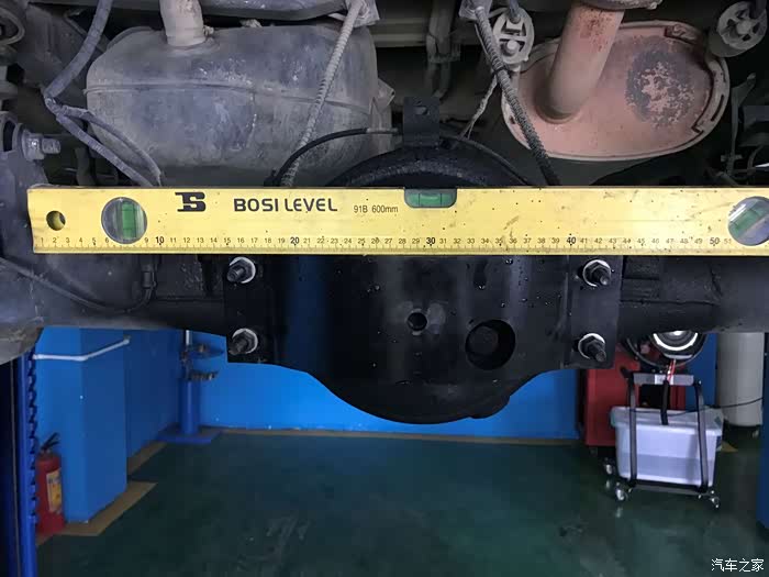

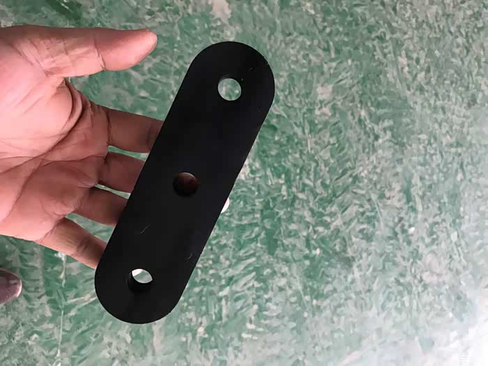

接下来就是安装固定中央控制臂扣件
两次上落实直接固定,我采用的螺丝都是最高强度的12.8,

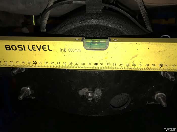

然后打水平,扣件板已经有预留可调节空间,然后把水平面调到水平度
近图明细

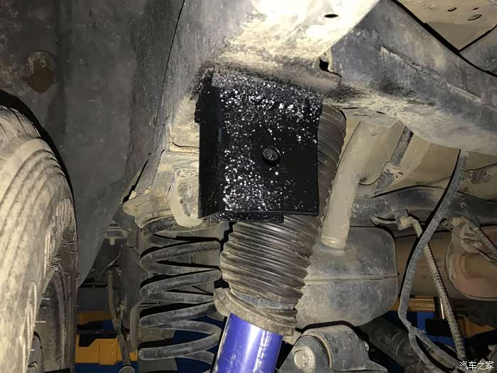

接下来就是焊接第三个点,左边的支撑扣件

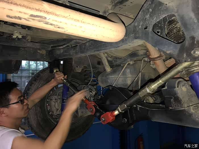

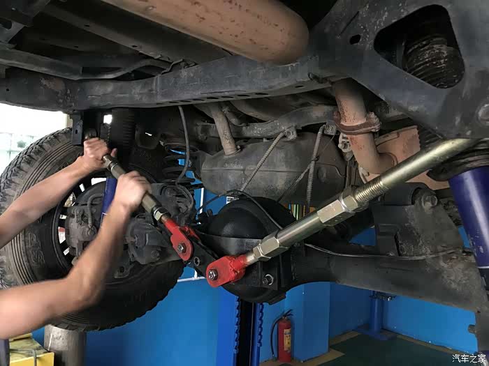

下一步上连杆,两条连杆都是可调式的
定好位,不着急上紧螺丝,调好角度
调好角度,上紧连杆螺丝

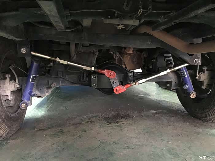

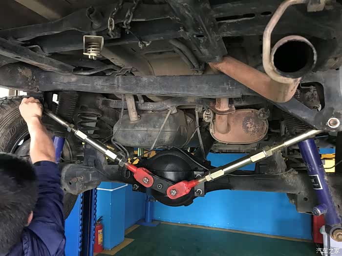

完工图,下地后的角度
整个安装时间大概2-3小时,焊接点只需要三个,安装专业度要求不高,最主要就是焊的手工!欢迎大家多给意见!哪里做的不好的地方请多多包含,你们的支持是我最大的动力,我会努力做更多更好的作业和大家一起分享的!
