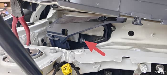

买车已经半个多月了我也没找到北京的车友群知道的朋友告诉我一下哈!,突然从网上发现glb减配了外置空调滤芯,我就去某宝询问店家店家说eqb也通用,我就下单买了封遁的外置空调滤芯,到货后发现滤芯很薄主要应该就是起到一个把那个大窟窿堵住的作用防止老鼠之类的进入。估计最多也得一年一换,网上有那个金属护网也不错装上就不用换了,但是我还是觉得这个滤芯的这种更防尘可以更好保护鼓风机!

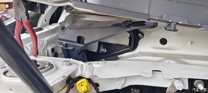

这是打开护板里面的样子,好像比glb多一个黑色的壳子,但是这个壳子好像就是一个遮羞布任何作用没有哈哈!
这个外壳的线需要把插头拔下来线拆下来要不抬起后面的板子,

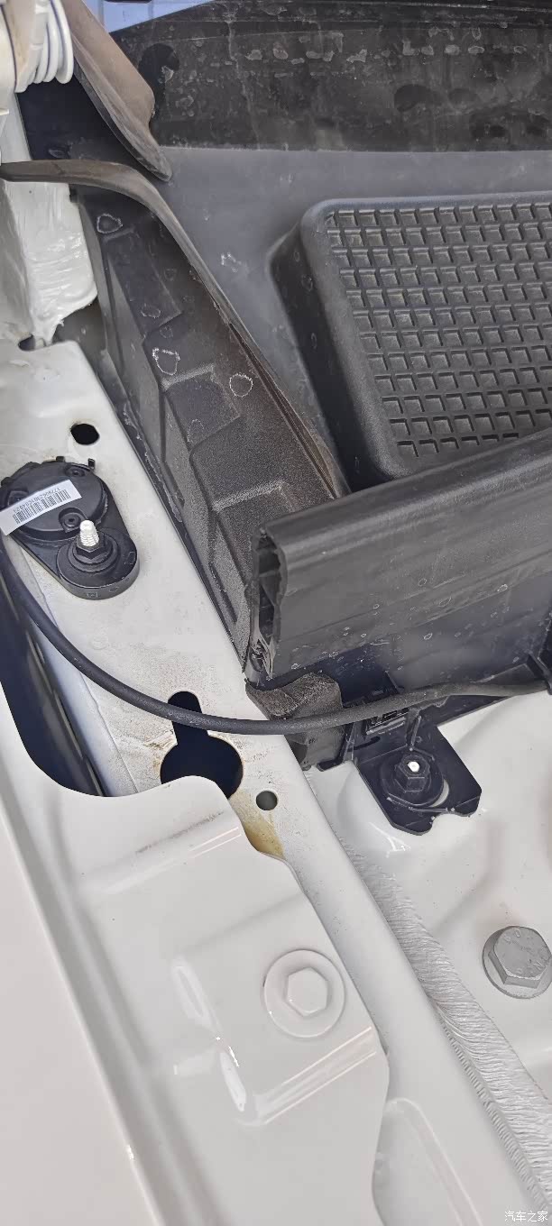

碍事!

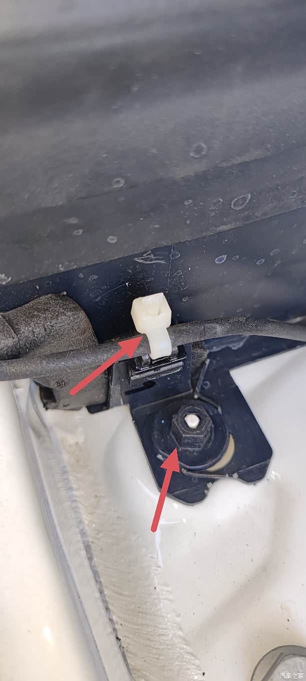

上面红色箭头的是我后装的原来是黑色的扎带必须要拆掉才能拿出来线。下面箭头的螺丝也得扭下来,这个螺丝是塑料的而且旁边有线你一拆就能看出来!

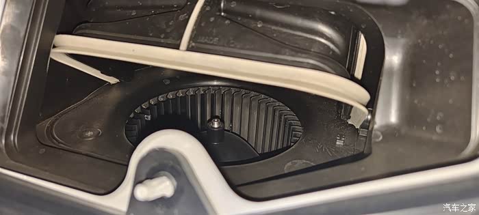

这是里面的鼓风机!
这是装好后的样子,只需拧下这颗螺丝就可以了!

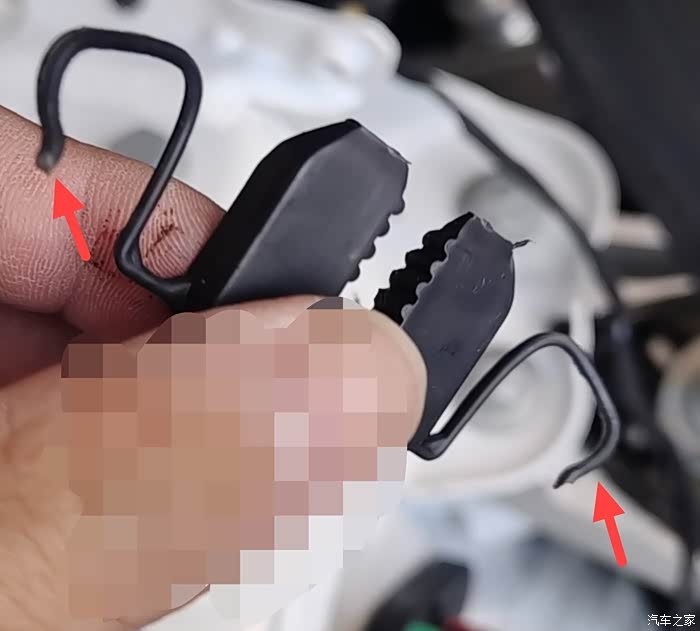

还有就是用钳子拔下这个卡子是一定要轻一点要不他这个卡子也是带有防拆保护的一用力防拆保护就断了,不过不影响装回去正常使用只是能开出来这个拆过!
就是红色箭头的两个防拆保险或者叫什么我也不懂,你要是用力这个就断了!
