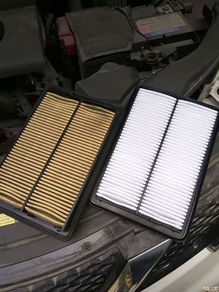

新旧对比。空气滤芯很简单,在这里就不多说了。
新空气滤芯。

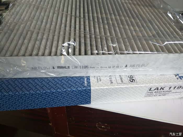

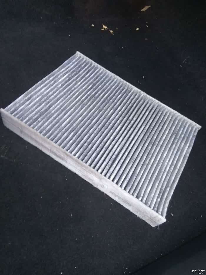

新空调滤芯。装的过程刚好和拆的过程相反,先装空调滤芯的上面的那个角,再把下面的那个角塞进去,然后一点一点边晃动边往里塞,很轻松就装上了。我是把副驾驶座椅完全放倒后躺到座椅上,面朝扶手箱下面装的,感觉这样更直观,更好装一点。

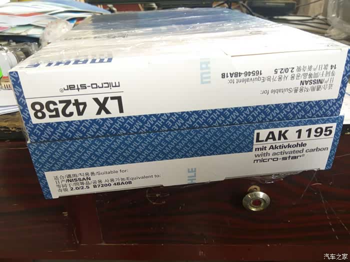

不知道是不是正品。
不知道是不是正品。

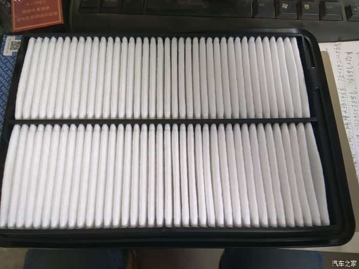

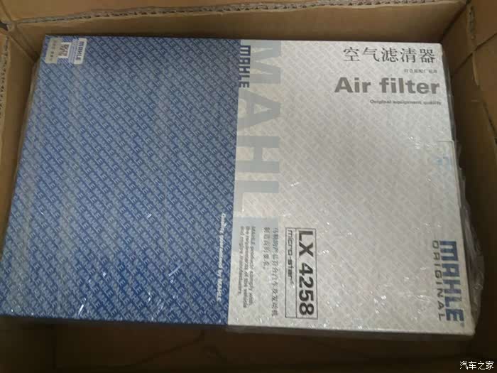

这个是空气滤芯。
某宝买的,带活性炭。

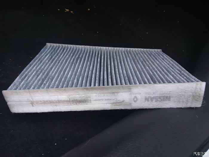

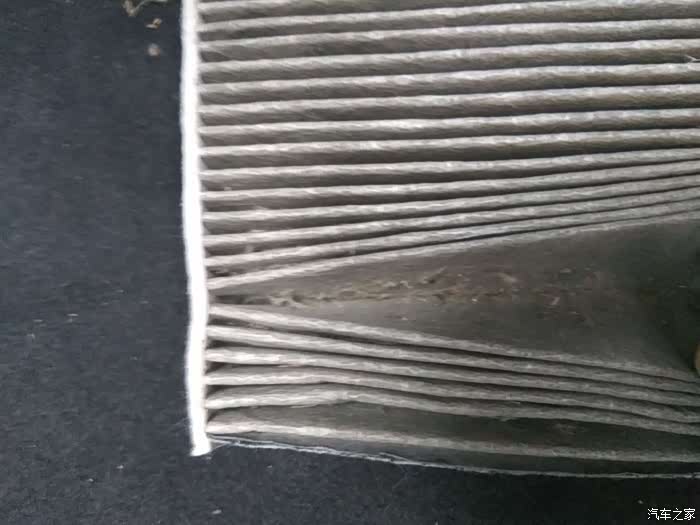

12000公里的空调滤芯,看上去已经很脏了。
拆下来的原装空调滤芯,发现箭头方向是朝车尾的。

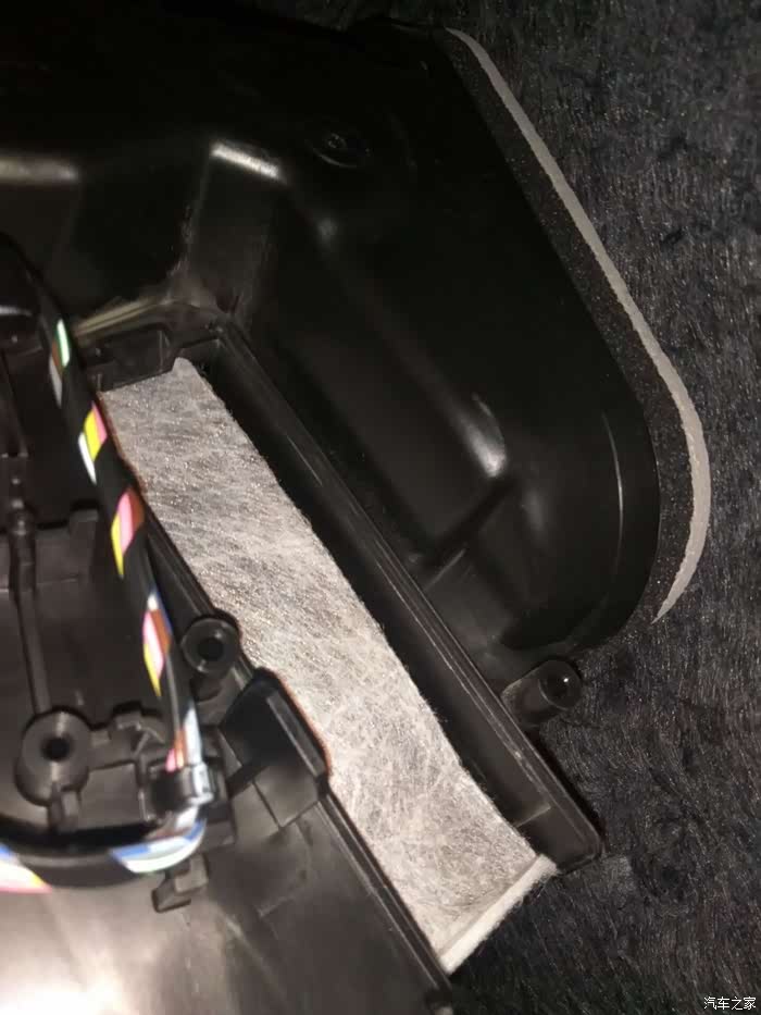

接下来就看到空调滤芯了,先拉住下边这个角,往右下方拽,拽的方向很重要。边拽边晃动,拽的过程中看到滤芯上面的那个角漏出来后,两只手分别拽住上下角往外一拉滤芯就拆下来了。
拆下来就是这个样子。

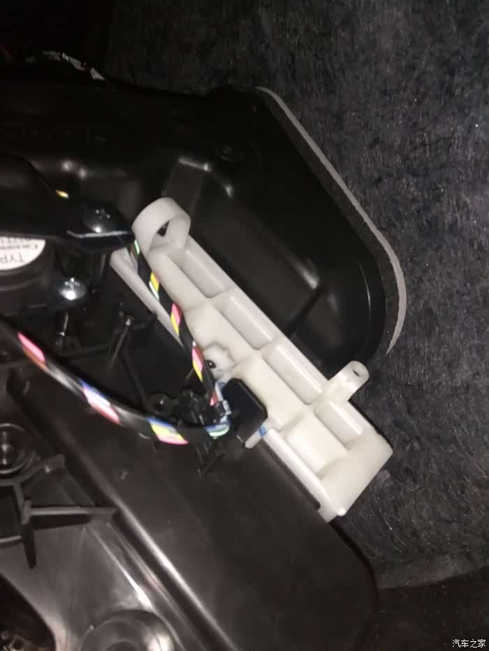

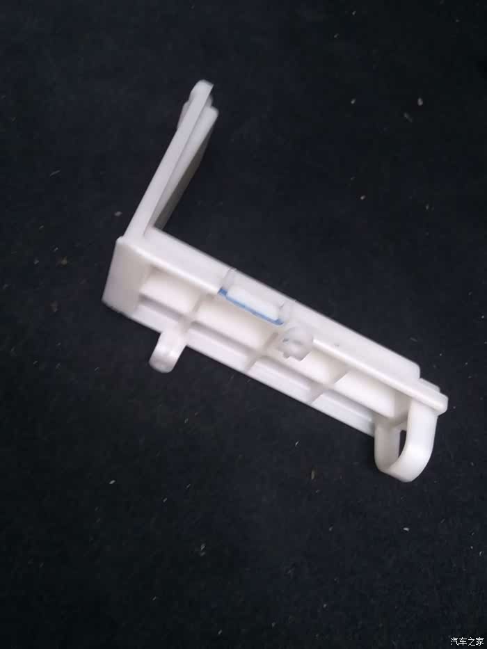

先找到这个塑料件,在副驾驶左脚上方。先轻轻拉动上面弧形地方,再上下一起往外拽就拆下来了。
