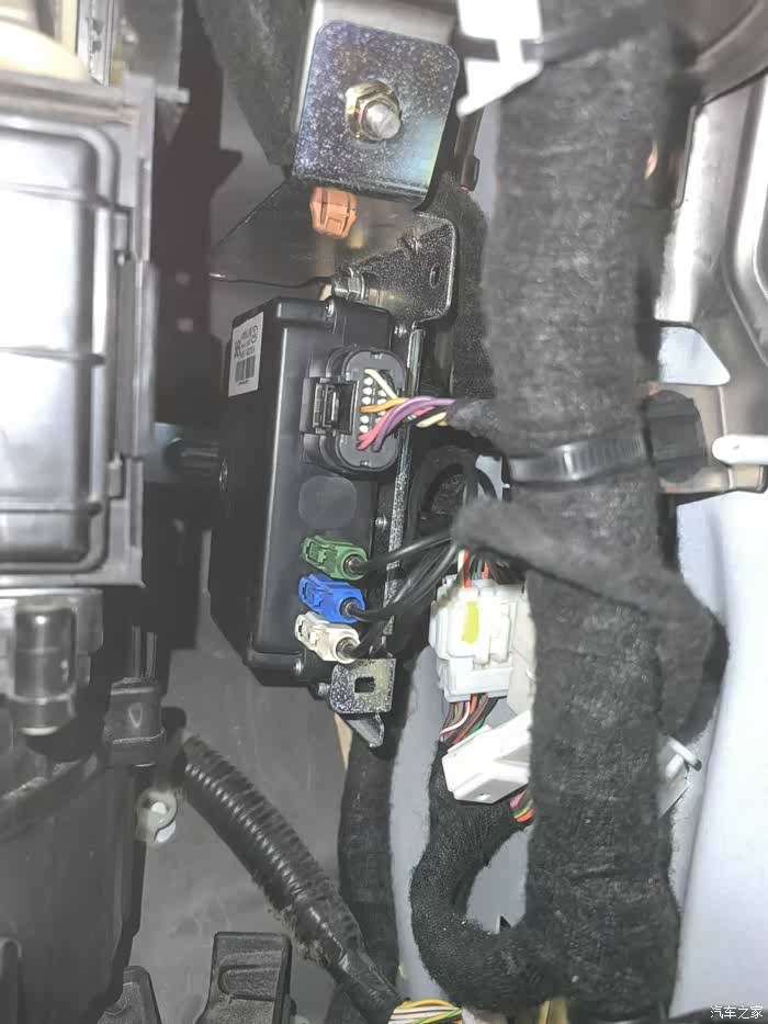

拆开手套箱,就可以看到右前方,A柱下方的3G模块。
有几个地方需要注意:
(1)螺丝1下边有一个卡扣,需要用尖嘴钳挤一下才能取下来
(2)螺丝2位置很深,所以需要35cm以上的套筒,M10六角
(3)数据线接口有一个地方按下可使接头分离,这里要研究一下,不可硬来以免破坏了没得玩!
(4)原车的数据线接口跟另一个接线卡扣结合的很紧,最后没办法暴力取下,但是破坏了无法装回去,不过可以最后用扎带固定。
有几个地方需要注意:
原车3G模块

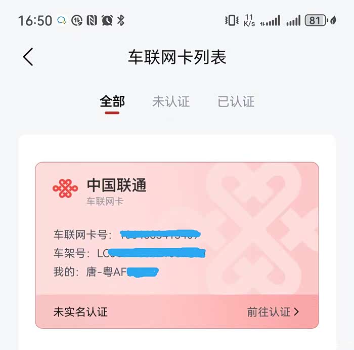

启动后,没有报错的话,打开王朝app,在“我的”,“实名认证”里看看,有没有新的未认证的卡。
我是直接打开了就有,如果没有,需要退出app,重新登录,一般重新加载就有。
4G模块被检测到后,自动添加到王朝App里

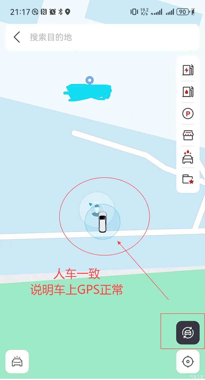

然后可以熄火,使用王朝app查看车的状态,上锁,解锁,查看定位,如果各项功能能够正常操作,说明4G模块工作正常。
如果定位地图中,人车位置非常接近,说明车的GPS也正常。
人车位置一直,说明车的GPS正常。4G正常。

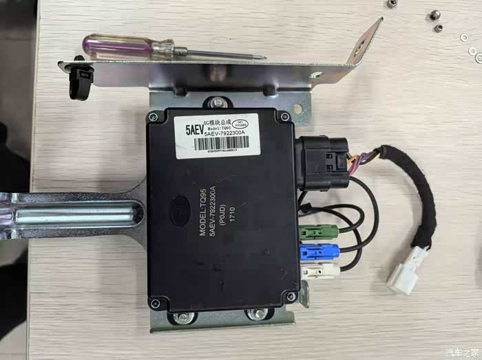

取下来的原车模块

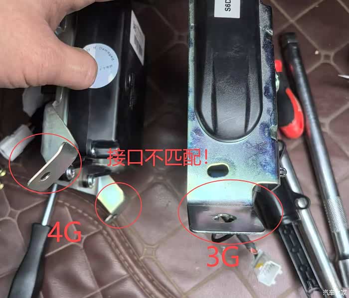

卖家告诉我,可以把4G模块装上去,但是只能装一个螺丝,也可以固定的很好。
但是我研究了半天,愣是没有找到一点可以替换的可能性。因为这个4G模块不是给唐设计的。应该是从别的型号的车上拆下来的,卖家就没针对老唐改一下支架。
虽然我还是给了卖家好评,但说实话,卖家的活太粗了!
4G模块与原车3G模块的安装支架不匹配

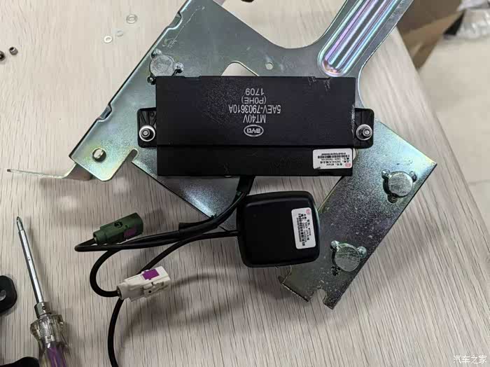

4.安装4G模块
烧了一会脑细胞。

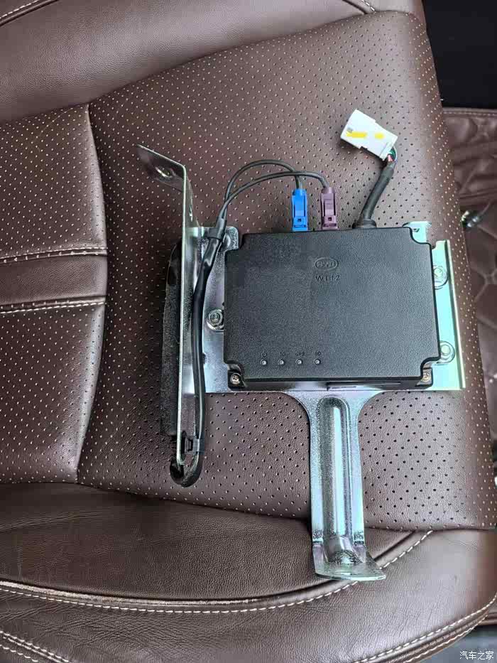

最终决定:把两个模块都拆散,把4G模块的零件全装到原车3G模块的支架上,这样就能原位装回去!
居然可以!

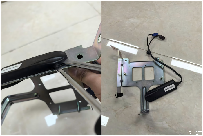

原4G模块其实很好拆,几个螺丝一解开就OK了,不过要小心避免折断天线接口!!
原车的3G模块天线是贴上去的,要用一字螺丝刀慢慢撬开,注意:一定要慢!别挠!!!
烧了一会脑细胞。
居然可以!
小心拆掉天线的3G模块支架

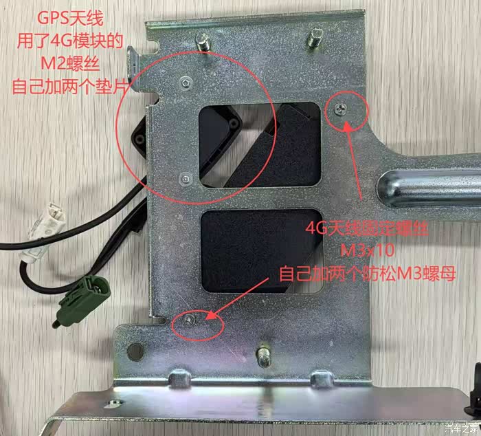

仔细观察,发现3G支架上留的孔,可以把4G天线和GPS天线装上去,不过得自己准备多几样东西:
1.M2.5的垫片
4G天线的固定螺丝,可以用原4G模块的,只需要用2颗,最好加垫片(貌似不加也没事,不过刚好有就做到位一些)
2.M3x10螺丝、M3螺母和M3垫片各2个
用来固定4g天线,我用了防松螺母(普通螺母也行)
安装好是这样的:
1.M2.5的垫片
安装好是这样的:
原3G支架内侧,安装了4G天线和GPS天线
外侧
侧面:不得不赞一下比亚迪工程师,好像是有意这样留的,在原3G模块的支架上,完美替换!
原3G模块的支架,完整安装了4G模块和天线
因为用的是原车的支架,就可以安心原位装回去了!!!

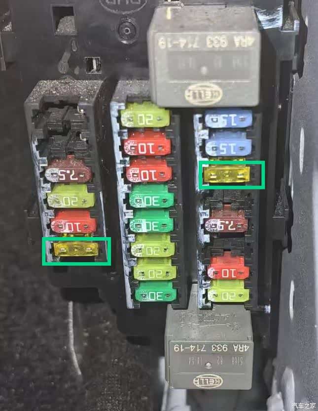

卖家提醒:4G模块的工作电流瞬时会4倍于3G模块,在频繁刷新云服务的时候,有可能导致过载损坏保险丝,因此建议将原车的10A保险丝换为20A的。

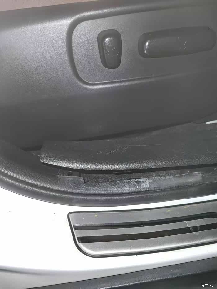

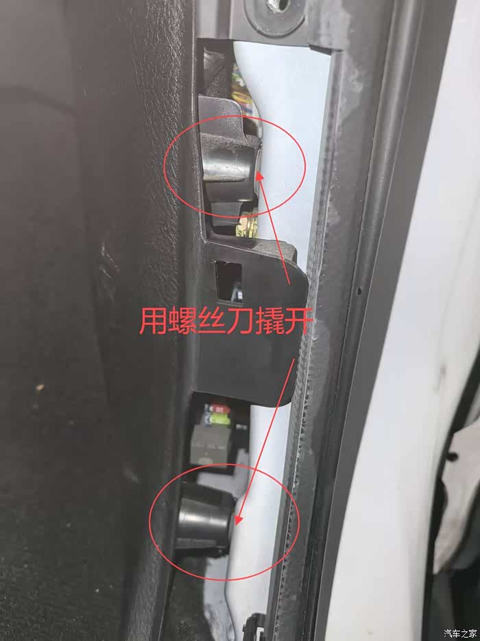

保险盒位置在副驾右下方,需要打开塑料护板。在副驾座椅右下方,用螺丝刀开始,往A柱方向撬,小心打开。
开始撬的地方
用螺丝刀撬开卡扣,即可看到里边的保鲜盒
保险盒需要更换的两个保险丝(红框标识)
更换为20A的保险丝(绿框)
