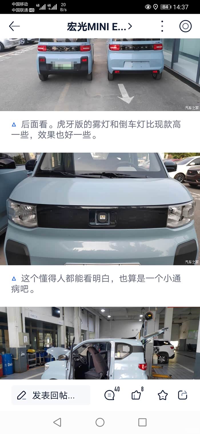

      论坛上,“云中的小猪”曾发图,称自己车充电口的五菱标志挡板脱落。

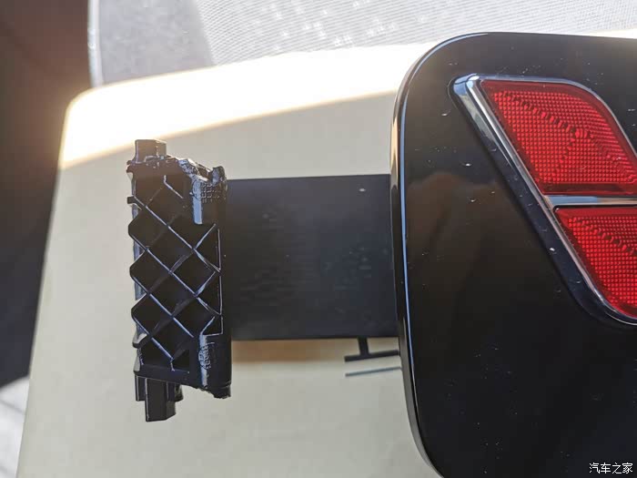

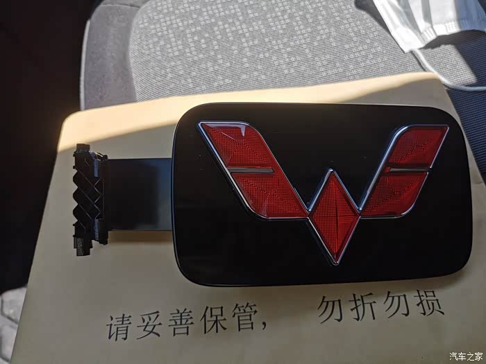

      没想到我也中招,昨晚充完电,拔下充电枪,发展五菱标志挡板耷拉下来,仔细观察是挡板的栓柱脱离了卡扣凹槽,轻轻往里一推,直接脆脆的断裂了。今天下午,直奔4s,到店一见面,4s就直接定性为使用不当人为因素,不属于质保范围,也不属于设计缺陷,给出的解决方案是,店里还没有配件,必须先定货,到货后再来一趟安装。我提议,拆下试驾车充电口挡板,换到我车上,等配件来了再装到试驾车上。4s售后前台先是直接拒绝,之后多次联系貌似售后主管的人,终于同意拆卸试驾车。4s要价30,说系统没有该配件的定价,微信支付。

目测,最左侧,是支撑柱,纯塑料,比较细,根据杠杆原理,个人认为不足以支撑较重的五菱标志

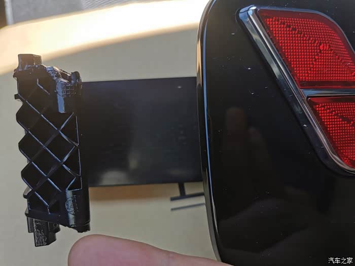

目测,右侧的,是挂住弹簧的圆柱,已经断裂,更加细小,而且是中空的

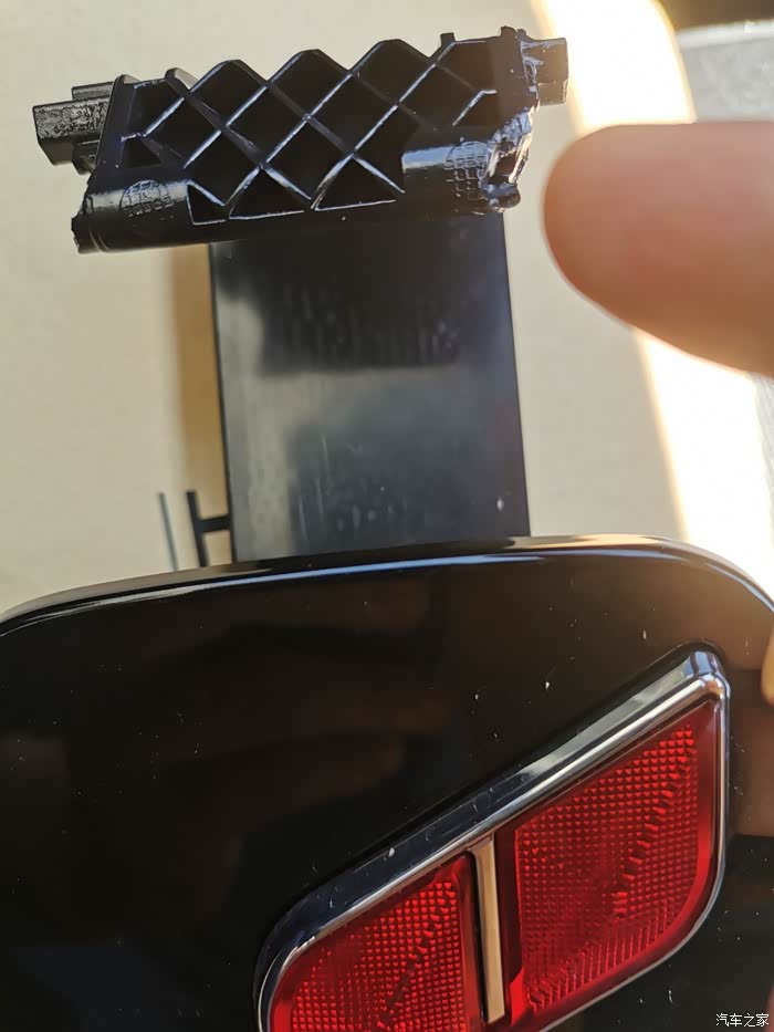

右侧上方,的断裂口
右侧下方,的断裂口
