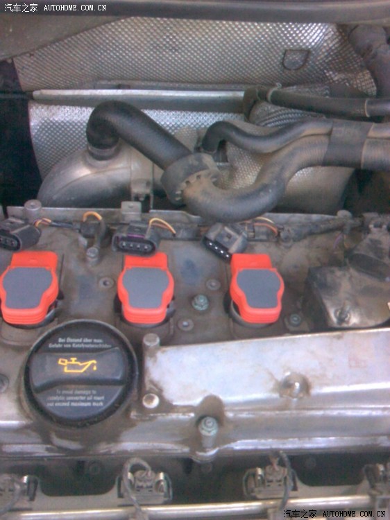

03年的8T   前段时间从曲靖回昆明跑高速   跑着跑着    来问题了   加油挫车    高边检查   发动机会点头   一点一点的  估计缺缸了   直奔修理厂     电脑检查   4缸不工作     换了一个高压包  好了   260   热    好贵啊    这两天车子开着开着又有点搓车了   怠速时没有问题    想想干脆买上3个全部换了   省的出去在坏了麻烦     上网找了了找    红头的105一只    不知道真假   但买的人还多    拍了3个    NND等了5天才到货    今天没事自己换了    这几天只有起的小马上班了  还好有它

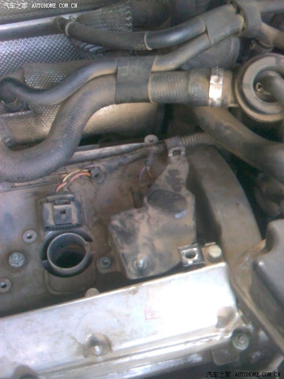

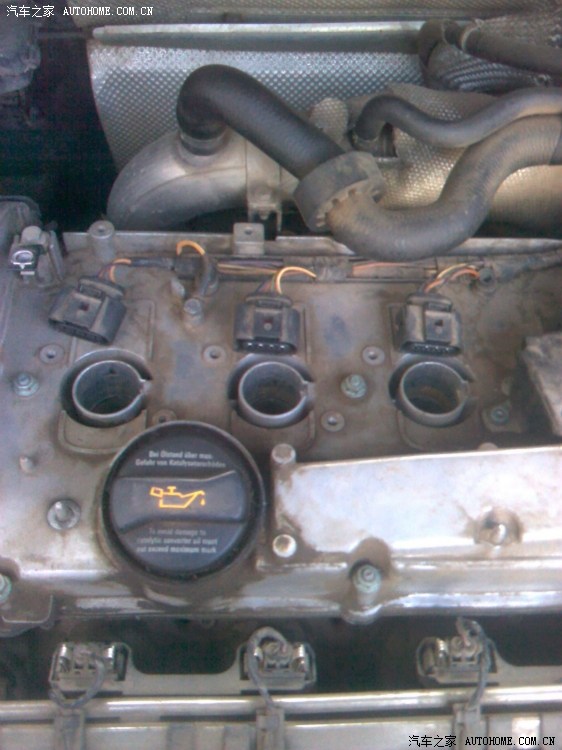

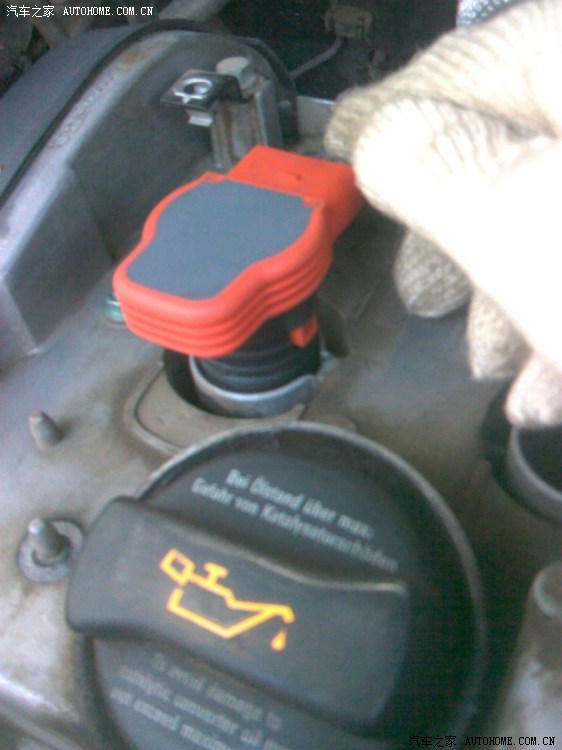

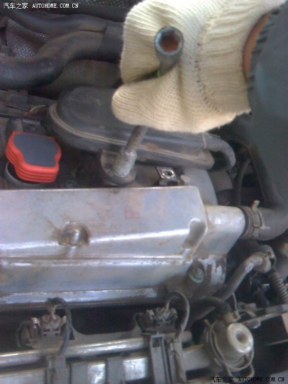

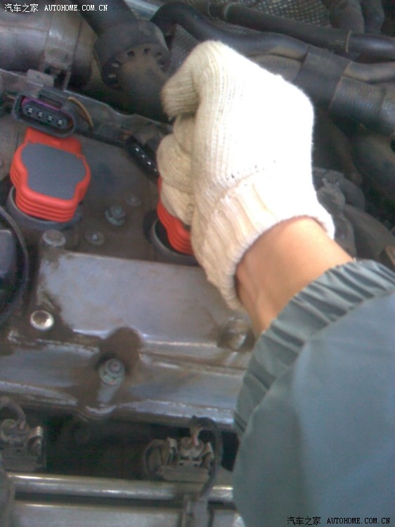

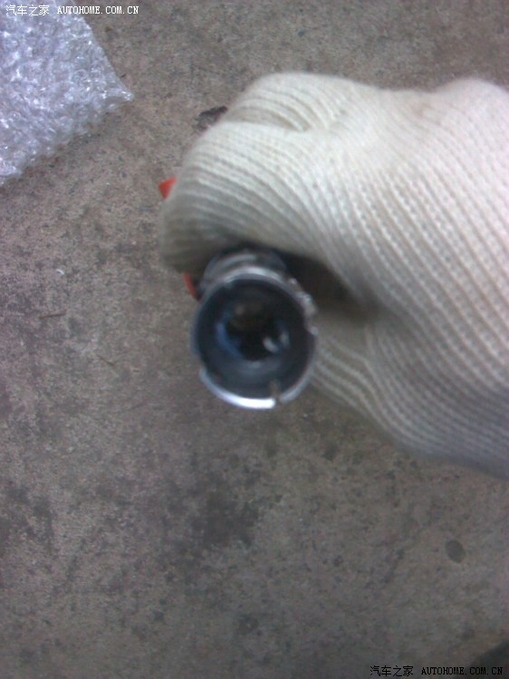

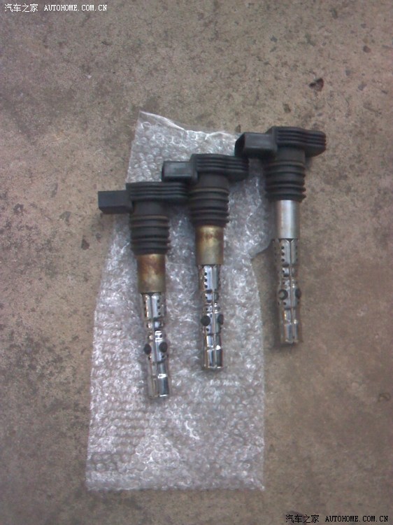

打开机盖把旧的拆下来

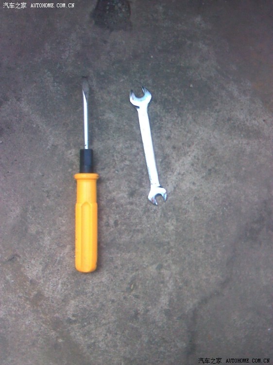

很简单用的工具就两样

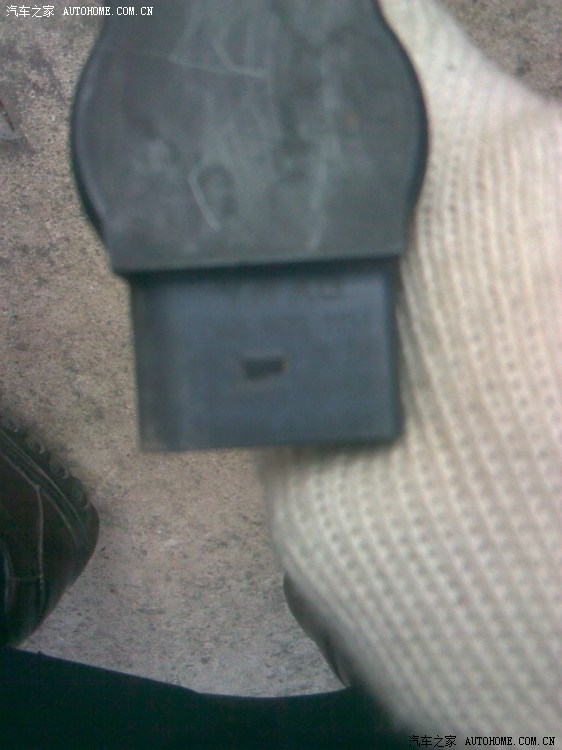

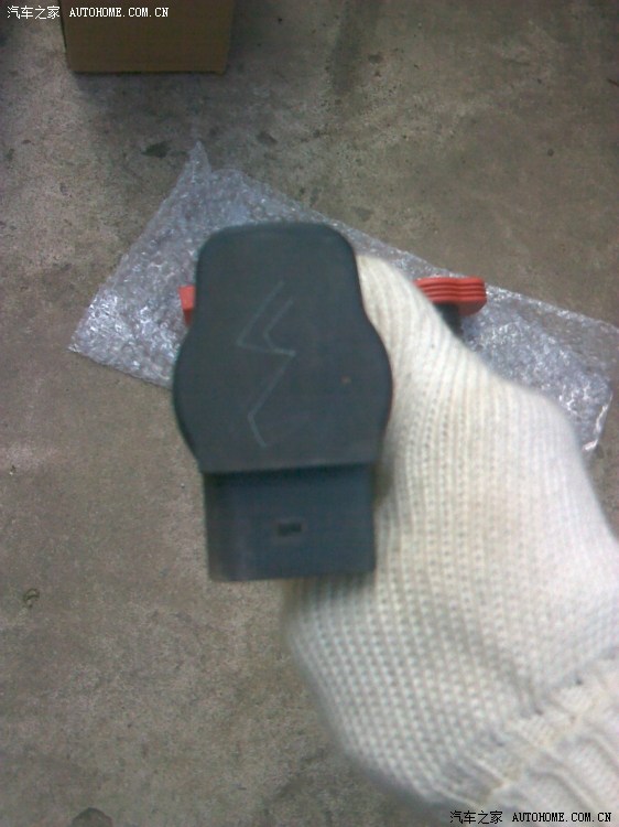

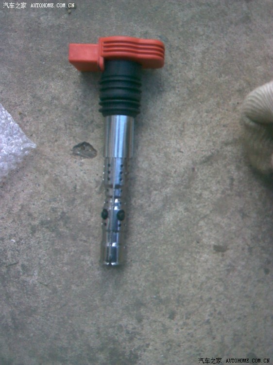

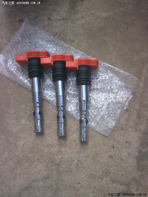

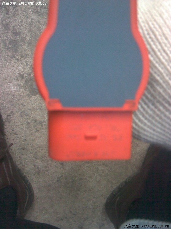

这是刚买的

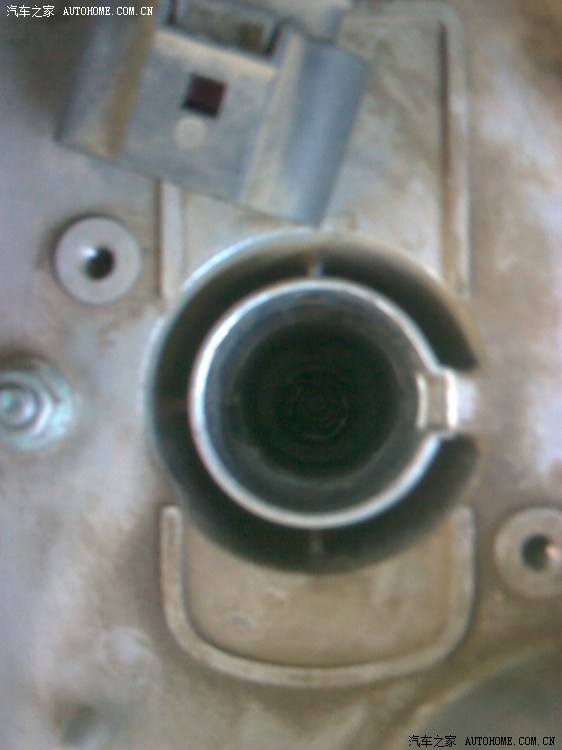

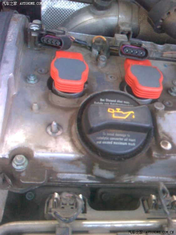

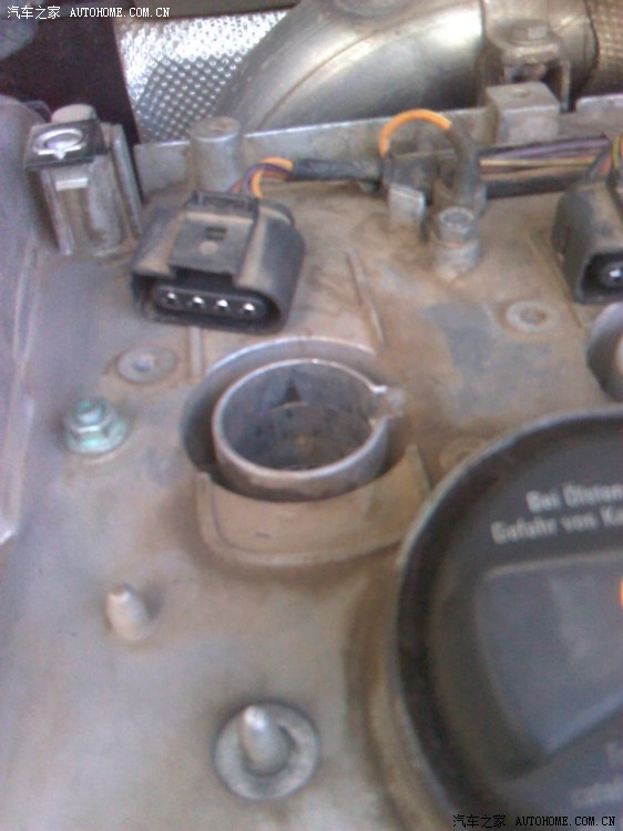

装上    装的时候只要把两个缺口对准   用手一拍就进去了
然后插好电线上车打开钥匙    等自检完毕    一脚就打着了

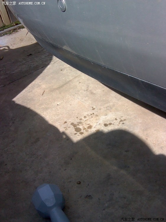

等车热了用手摸摸   线圈烫手不       发动机燃烧不错啊   喷水很好

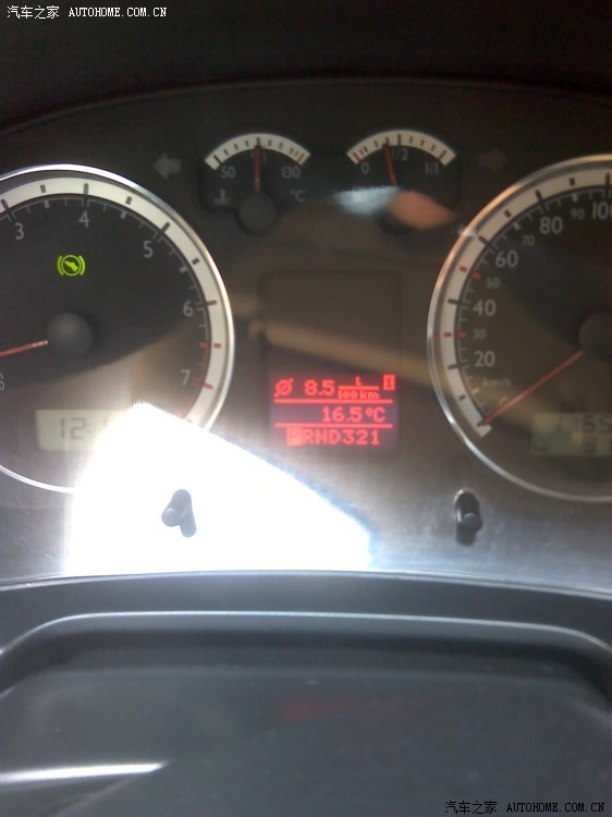

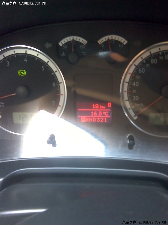

走了上路试车去喽

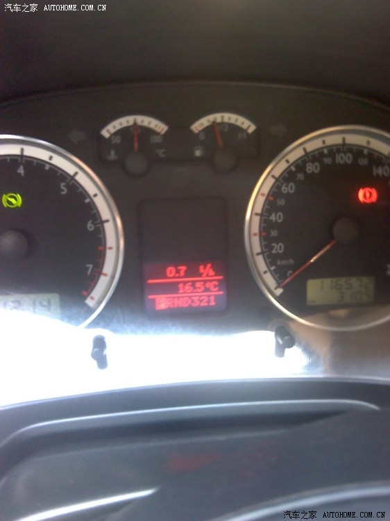

几天不开了   开着真舒服     半脚油下去   想抄什么车都行   跑了一圈回来    没问题  心里很舒服    就是不知道这几个红头的能用多长时间   不过也不怕    咱还有两个以上的旧的是好的备用
0.7   嘿嘿
