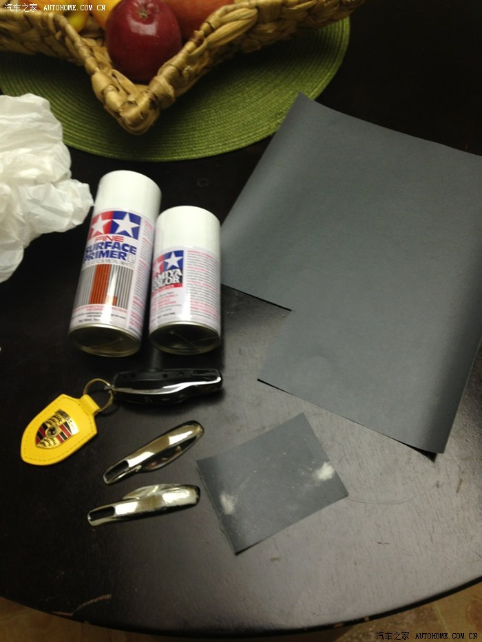

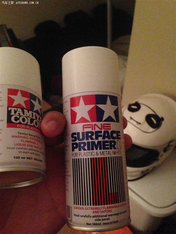

首先,需要这个PRIMER 最好买白色的,,也有灰色的,,灰色也行。。这个是底漆。。
无视左边那瓶,,那瓶是漆
这瓶是漆,,白色的亮光,,,注意是亮光哦,,一定要买亮光的,不然喷出来会很劣质,,感觉很塑料。。

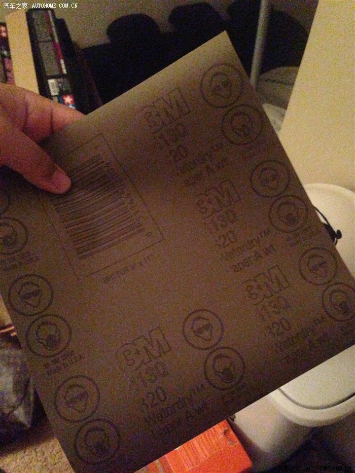

还需要买一张 3M的沙纸,,不买3M也行,,320号的沙纸,,不细,不粗,,这样底漆粘的才牢。。

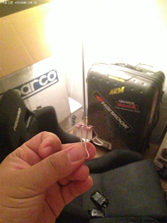

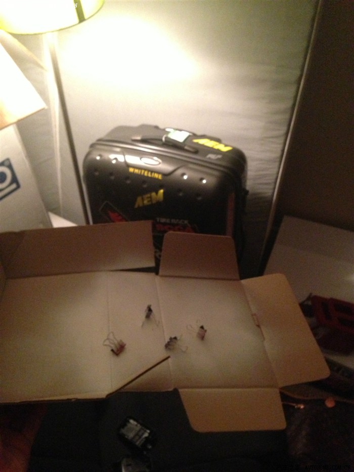

然后,找一个小纸箱子,,拆开,,为了不喷的到处都是,,因为一定要在室内喷,,然后四个小夹子
小夹子,,很重要哦,,到处都能买到的

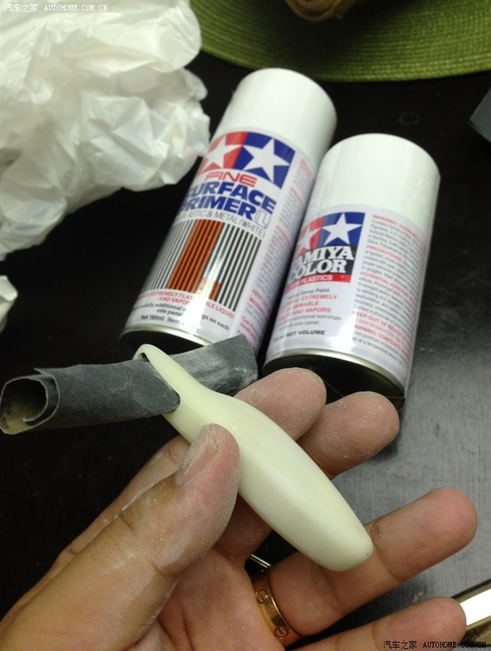

拆下来,,淘宝买的电镀银,,掉色很厉害,,没办法看了,,用剪刀剪下一块沙纸
沙啊沙,,,把银色都沙掉。。沙到摸起来感觉很磨砂的感觉,,,但是一定不要沙的太深哦。
这个很重要,,把砂纸卷起来,,沙洞四周,,,,,,,,
但是一定不要把小的卡扣 沙没了,,轻,,轻  轻,,,
沙完一个,,沙第二个,,
都沙干净了。。
钥匙壳底部有两个支撑点卡扣可以用夹子夹住,,,用夹子夹住档支撑点。。一定要轻,,不可以夹坏了,,坏了就报废了,,

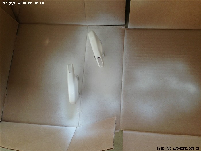

放上壳子,,开始喷漆,,,漆一定要摇,,摇的很均匀,,,15-20厘米位置喷,,轻轻喷,,慢慢来,,不急,,

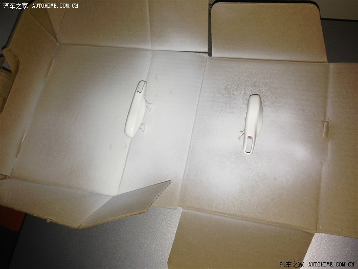

底漆,喷一层。干一会,,在喷一层,,要均匀,,
底漆,晾干,,4-5个小时后,,喷漆,,,多喷几成,,一定要均匀,,喷漆前,一定要多摇摇,,,喷的时候慢慢来,,,一层第二层之间让它干掉,等个3-4个小时。。

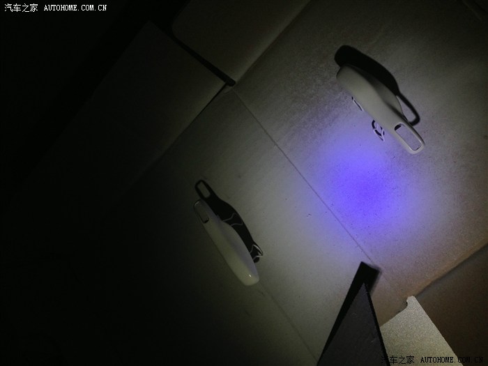

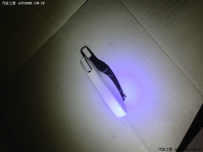

用LED电筒检查,,看有没有没喷到地方,,或者灰尘粘在没干的漆上面。。或者汽包之类的,,,有的话要从喷,,
检查

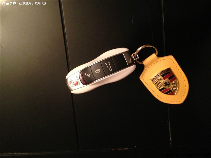

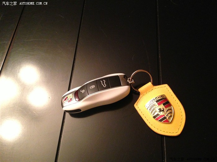

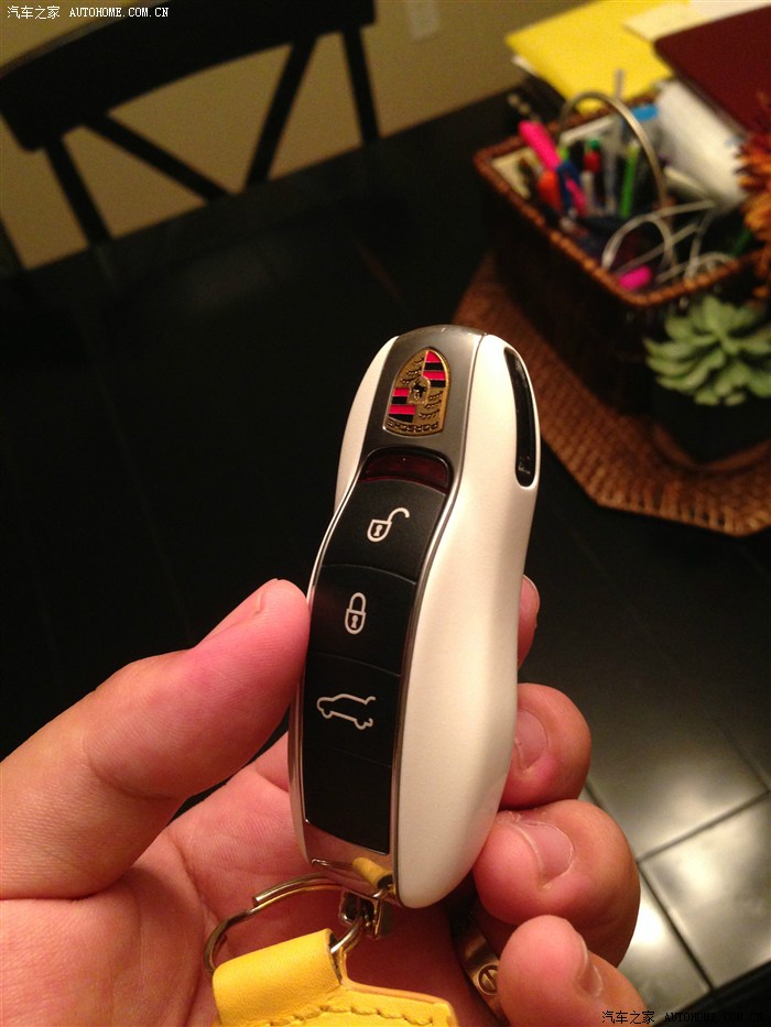

基本完工,,
装会钥匙上面。。

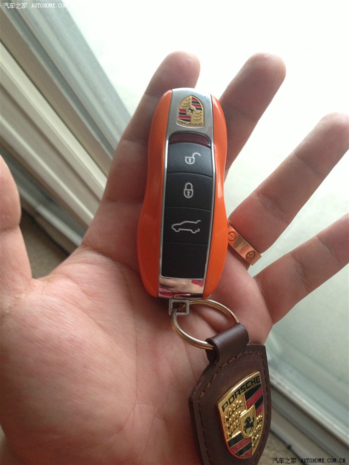

这是我原厂壳喷的 橘黄色的,,同样的步骤,,原厂壳不要用沙纸去沙,,没必要,,原厂壳子不是光滑的。。
