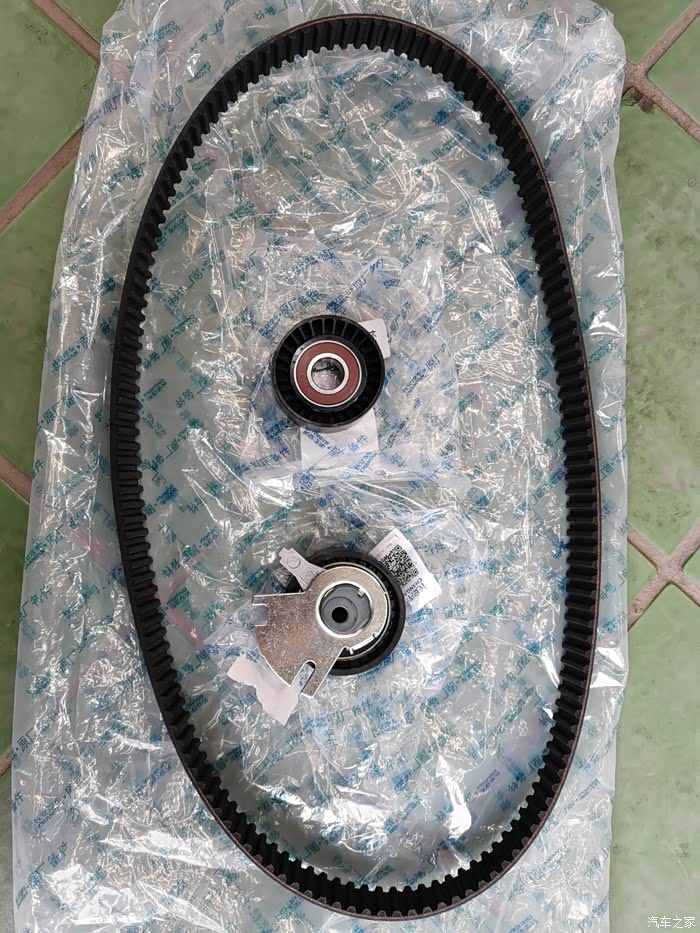

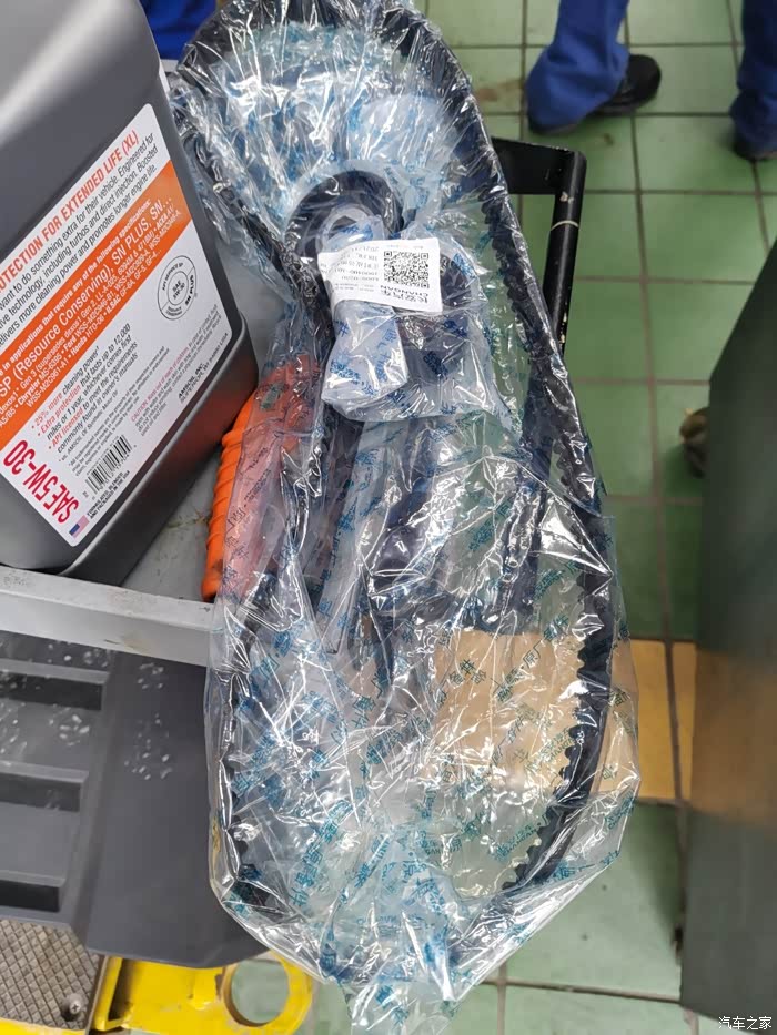

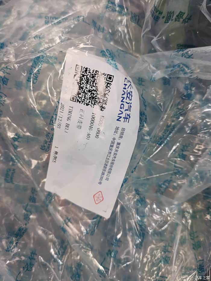

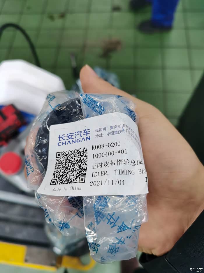

更换变速箱油时我就问了京车会的师傅更换正时皮带的情况,他们提供盖茨的正时套装东东价518,人工400,换这个要拆气门室盖,就是要额外还要换一个气门室盖垫,人工加材料是260,清洗剂10,最后优惠价1128。我没有拿定主意,今天又给4S打电话,说最近有配件,总费用1000左右。考虑到这次要拆发电机盖子,网友说一般的维修店技术不一定过硬,所以更换这套“硬件”还是决定去4S店。到了4S排队等候是必须的,不过这次20多分钟就办理好手续车辆上架,领配件“长安原厂三件套”,仔细一看生产日期,惰轮2021年11月的,张紧轮2022年1月的,可恨的是正时皮带是2020年11月的;都是一年以上的库存货了,看着就来气了,要求重新拿三件套,结果说两个轮子没有现货了,换来的正时皮带生产日期也是2021年12月的
。MD发动机都拆改了,也只好用了
。这大个4S居然配件库存一年,对他们的品质大大的疑问了。师傅还说两个轮子不是塑胶件不会有质量问题的,不知道是不是真的。不叨叨了看图吧
。MD发动机都拆改了,也只好用了

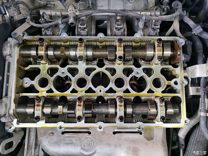

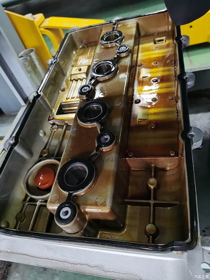

发电机盖子,现在一直用的沃二M和三M的5夸脱美孚机油0-40机油,颜色还可以吧,师傅说胶垫还可以用,后面多检查是否漏油
师傅看这发动机还吹嘘长安机头不错

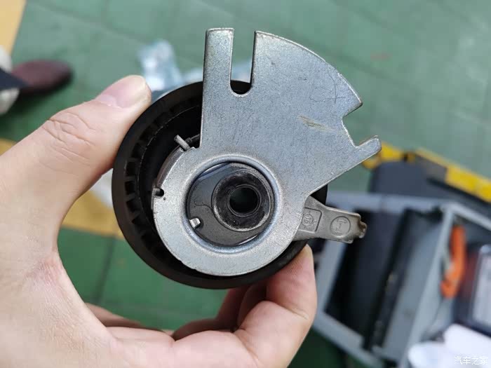

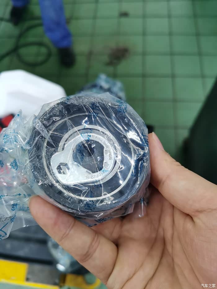

刚拿到的三件套,各位车友不管在哪里了维修或保养,都在现场去看看,谁知道给你换了什么质量的配件
重新领的正时皮带
待更换的库存一年的三件套

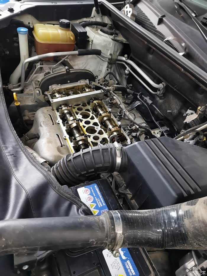

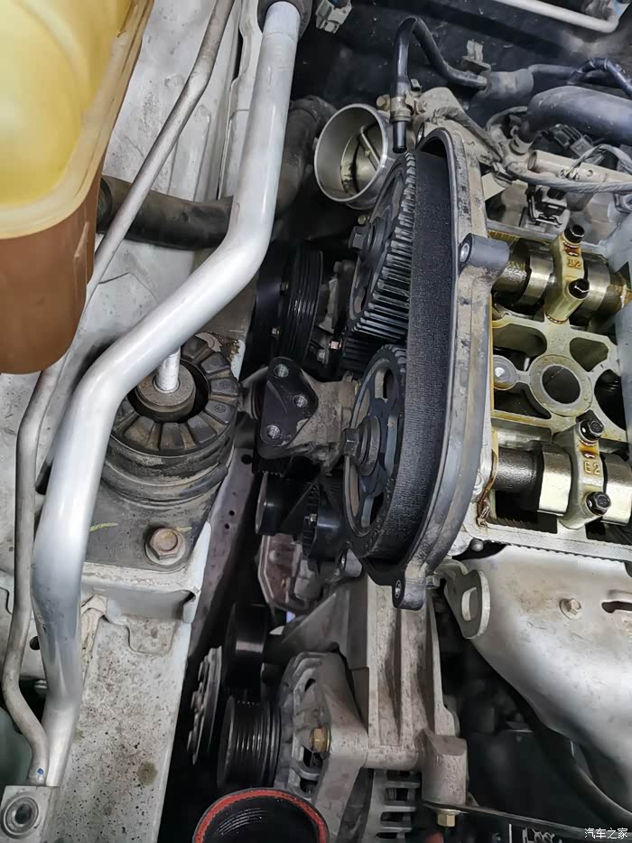

定位
准备取旧的三件套了

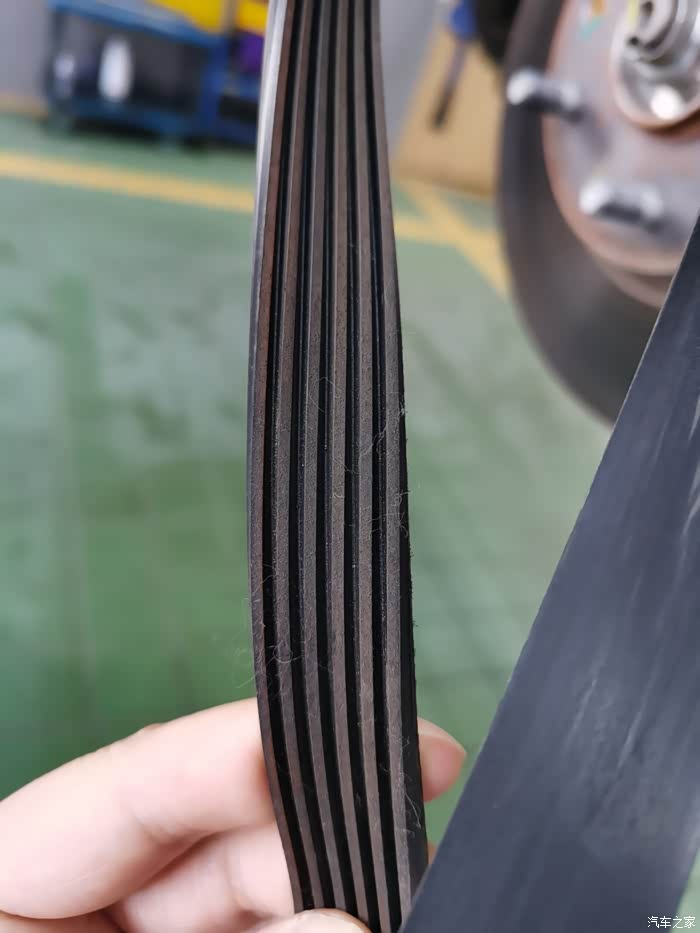

顺便检查一下附件皮带,师傅说这个耐用,还可以坚持几万公里的,平时多检查,启动前用手摸摸

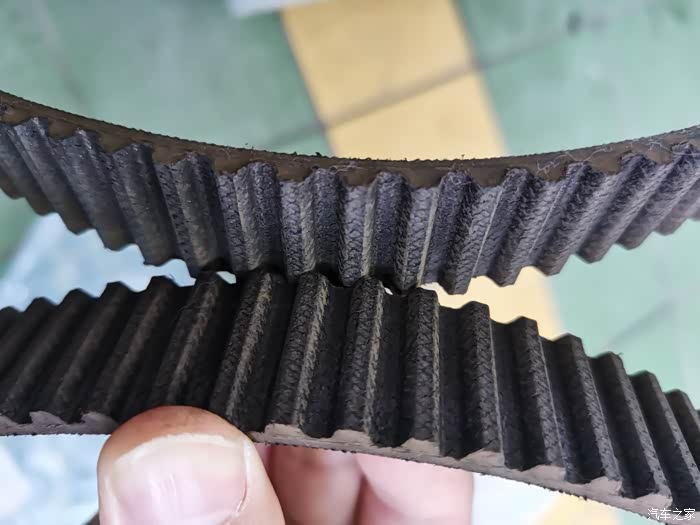

旧的正时皮带,感觉还可以再战三年
没看到有磨损的情况,无奈时间不留情
没看到有磨损的情况,无奈时间不留情

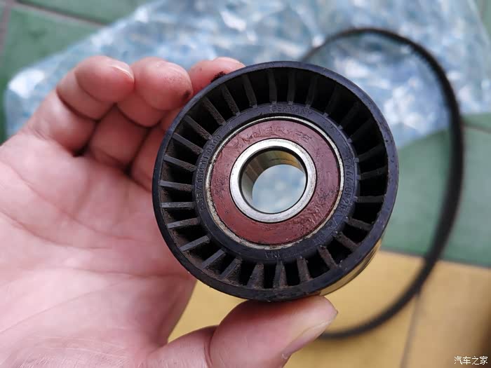

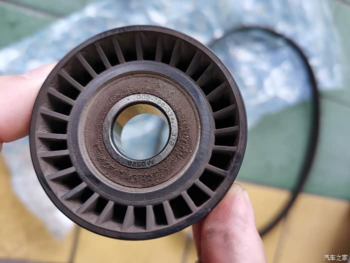

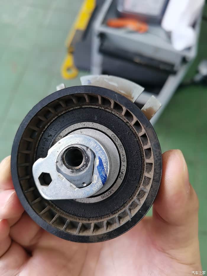

旧的轮子,看不出磨损

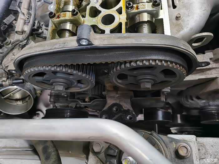

开始安装新的三件套了,这里确实不好操作,我左手帮师傅打灯,右手还摁着正时皮带
弄了十多分钟才套好三件套,后面师傅还花时间调整拧紧。我忘了把节气门擦一下了
