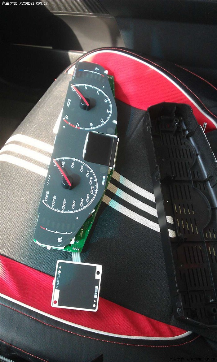

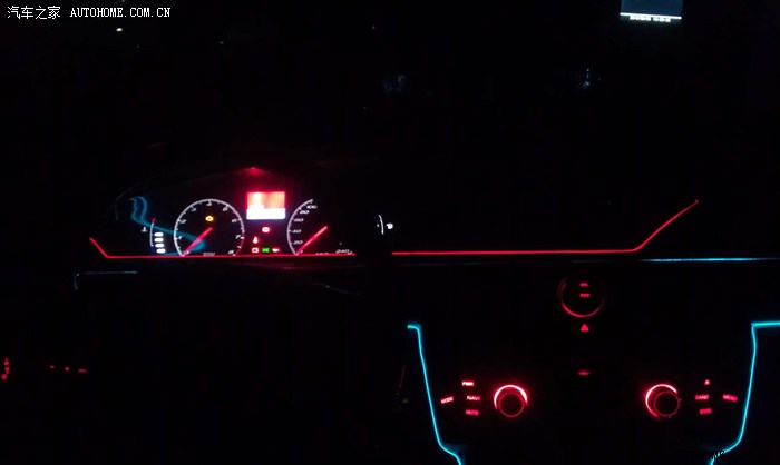

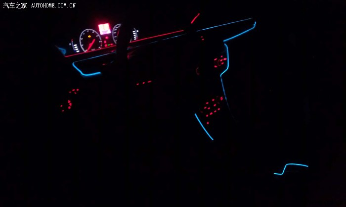

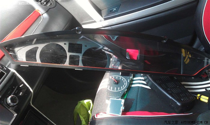

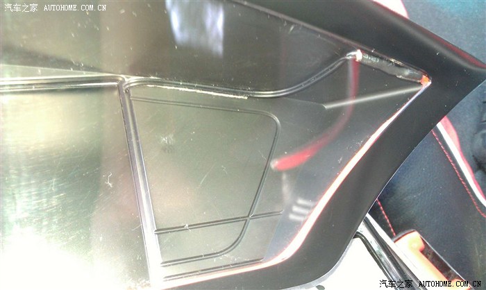

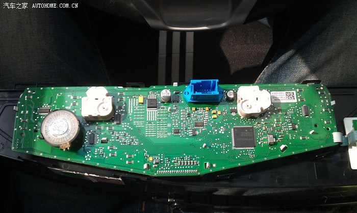

仪表盘内灯 也就是LED冷光线 具体拆仪表盘的方法忘记拍了 想必大家都知道吧 就两颗螺丝钉 需要注意的是拆仪表盘内大屏幕或者小红屏时需要用到修手机的内六螺丝刀 拍了些仪表盘内部 背部构造 拆卸方法 以及安装完的效果 供大家研究

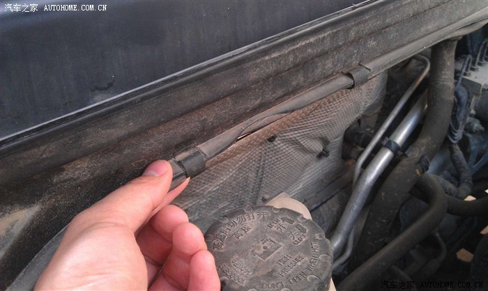

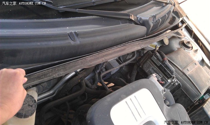

仪表盘上方的隔热棉 都耷拉下来的 我用双面胶粘好了

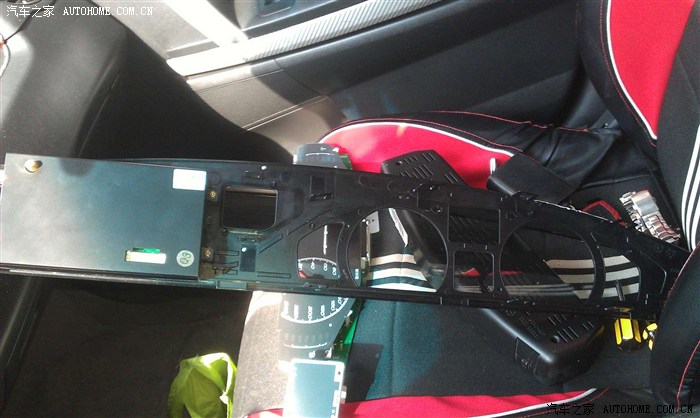

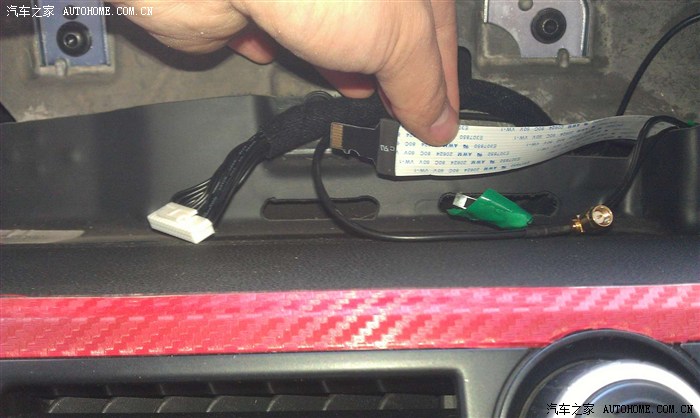

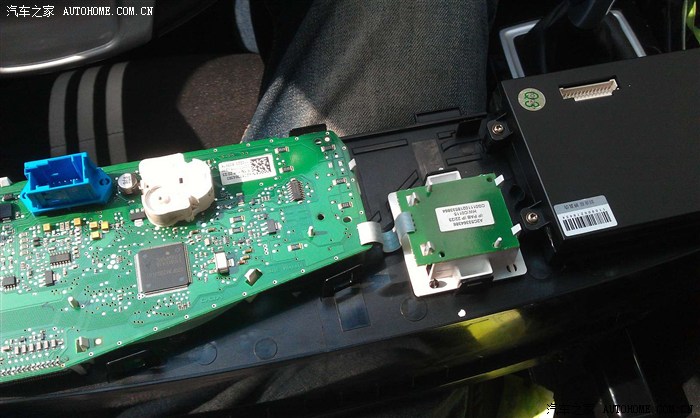

用的佳艺田的一体机 地图卡在大屏幕上 故接了一条延长线 把卡延伸到了手套箱

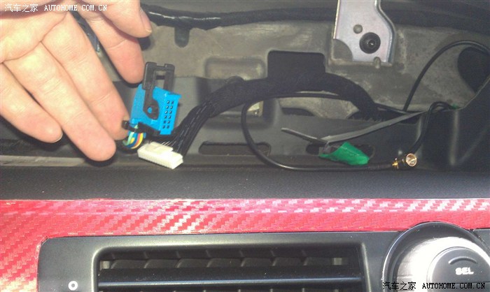

各种接头 依次是 仪表盘接头 大屏幕接头 gps天线接头 地图卡延长线 还有一个是LED冷光线的电源线

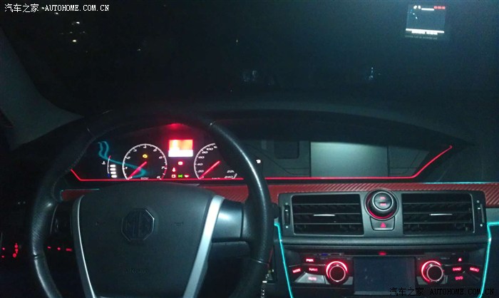

贴好了的效果
这样能看到走线 但装好后不仔细看是看不到的 因为屏幕有倾斜度并且电源线也是黑色 看不出里面有电线来
仪表盘内部

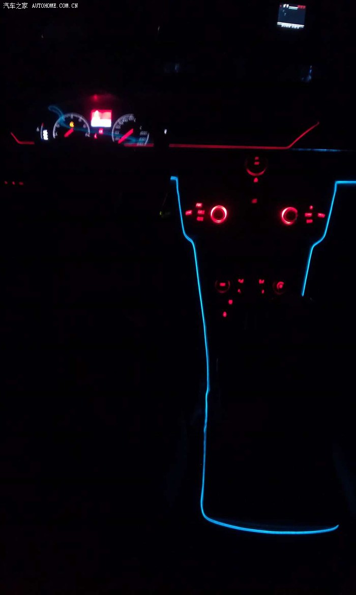

效果图 该装一整圈的

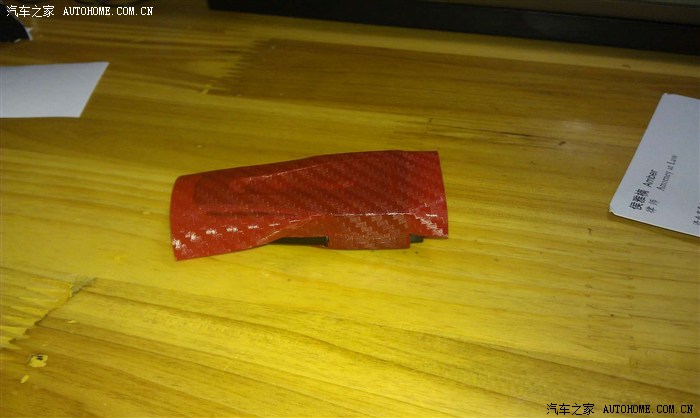

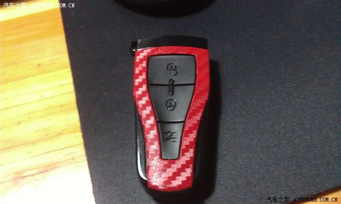

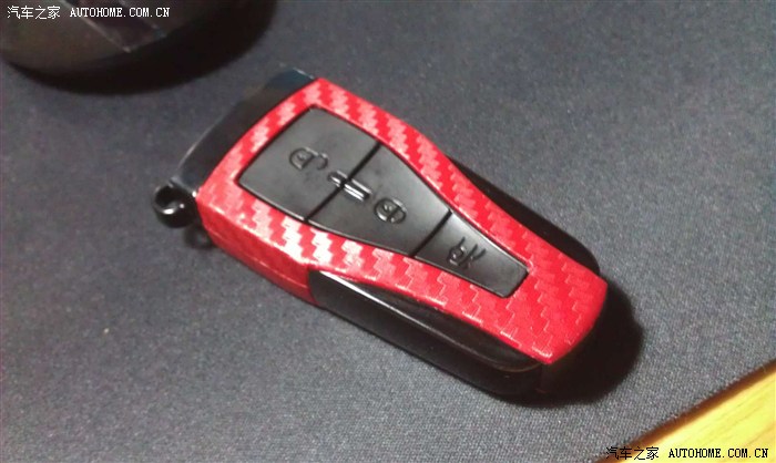

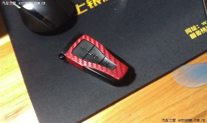

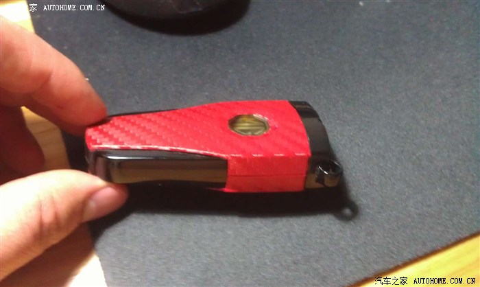

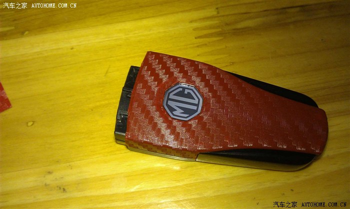

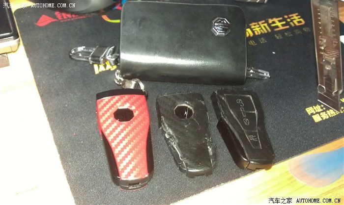

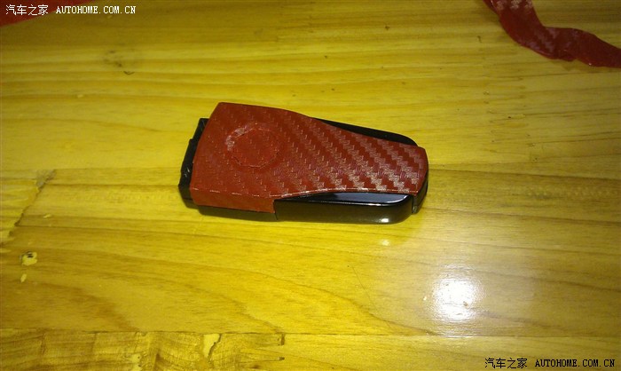

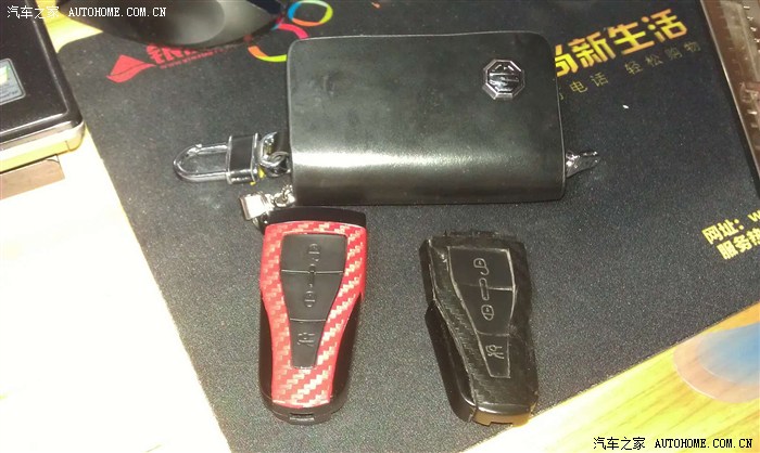

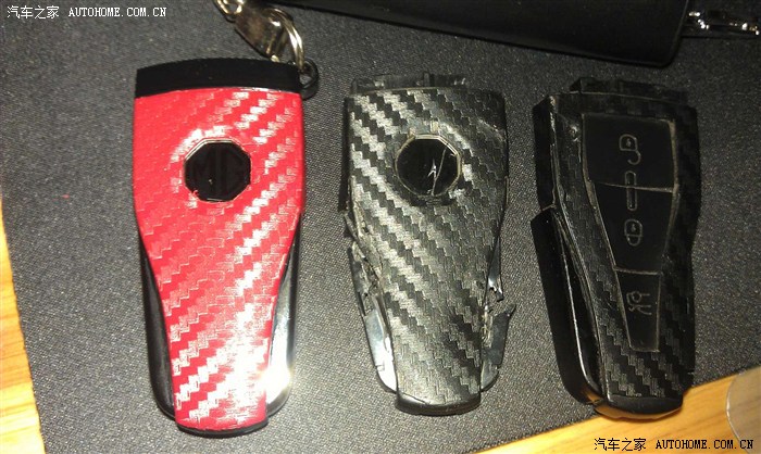

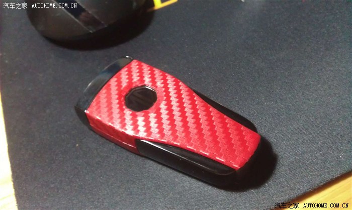

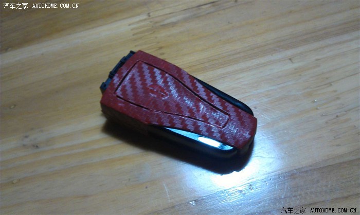

接下来是钥匙包皮换色 也就是贴膜 第一把钥匙报销了 一言难尽啊 重点看效果 就不一一解说了

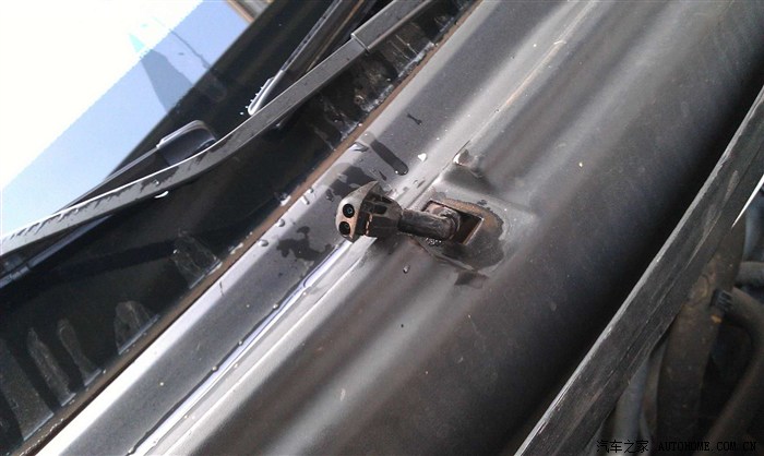

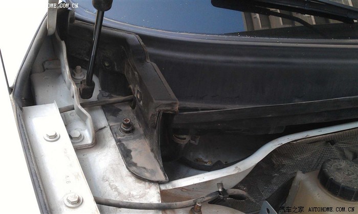

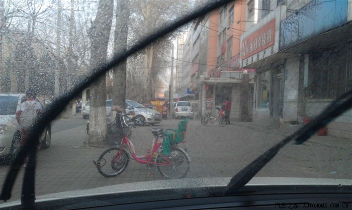

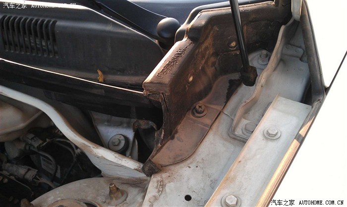

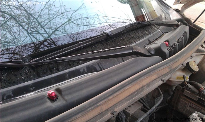

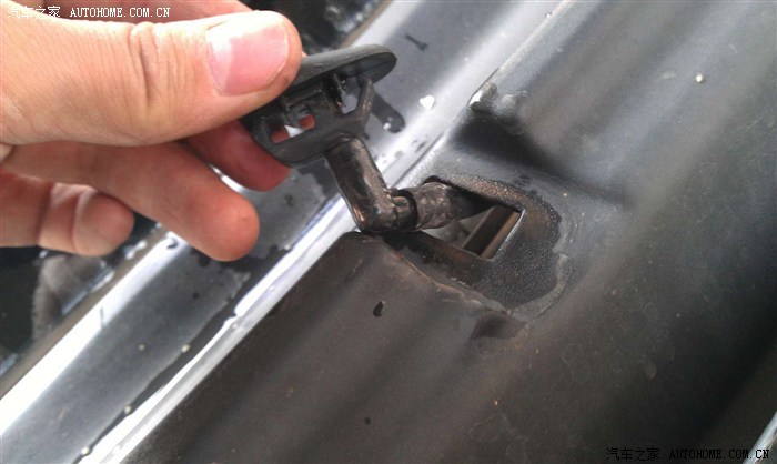

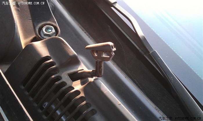

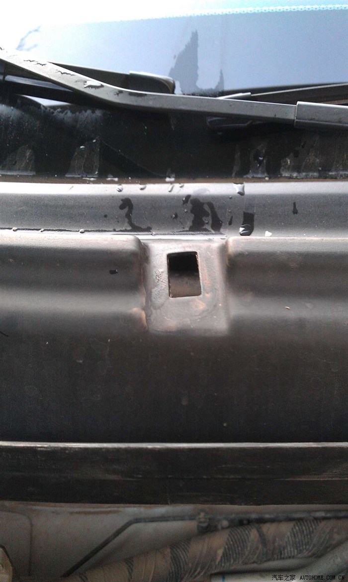

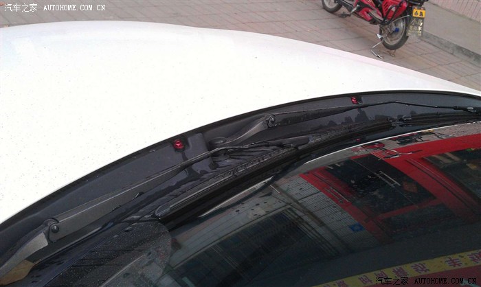

再就是前一段时间看有车友更换了雨刷喷水嘴 原厂是两条水柱 覆盖范围小 浪费水 换了个雾状喷嘴 效果不错 觉得很实用 于是也上手搞了 调试的时候高低不好掌控 需要反复喷水 最终调试位置合适 上图
飞溅到车顶的雾状水珠

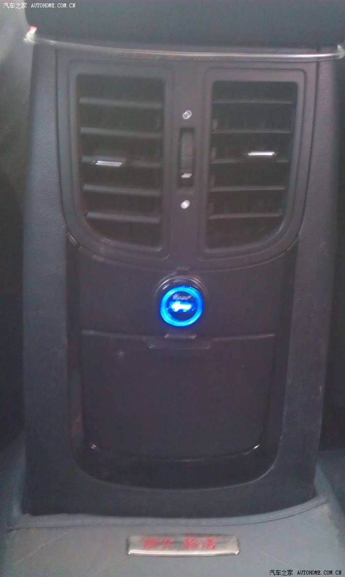

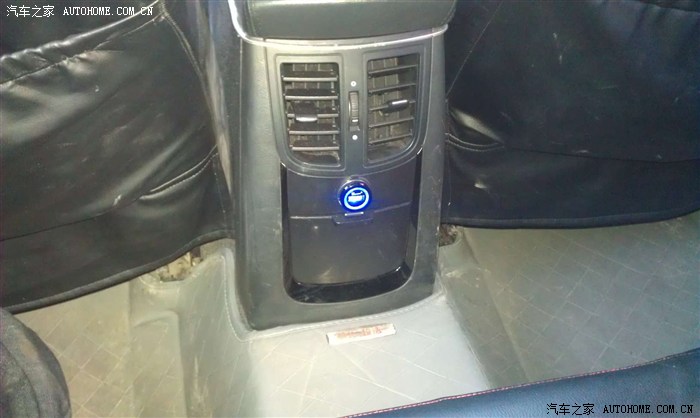

还有很久以前加装了后出风口跟后点烟器取电口 最近买了个号称是最小的点烟器USB 带一圈蓝光 插上正合适 还很好看

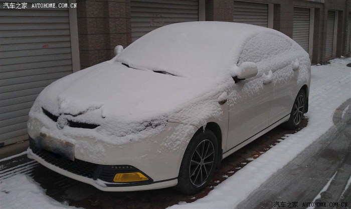

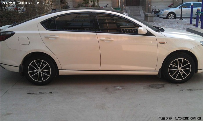

最后附赠洗完车后的各种干净 雪中6 还有手机拍的几张夕阳撒树梢 好看啊
是不是很干净。。
( ⊙ o ⊙ )是的 很干净 很帅

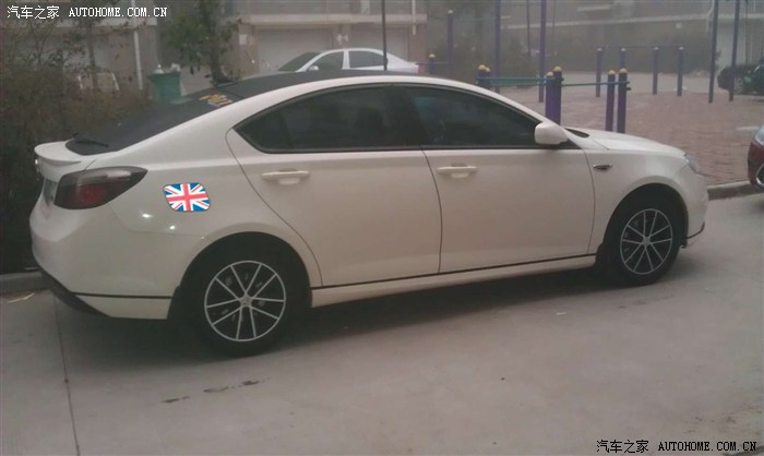

再来张定做的英国旗油箱盖贴纸 反光的 不错
