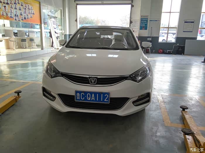

抽空来到售后服务部。
不用上升降机。

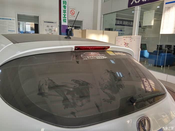

天不下雨,我的车窗都可以作画了。
图片已删除
左侧有三颗灯珠不亮了。

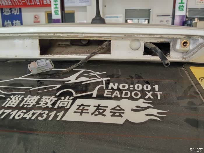

卸下两颗螺丝。
原来黑色的管子是喷水用的,我一次也没有用过。

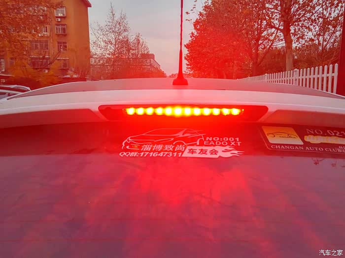

十分钟的事,顺利更换完毕。
高位刹车灯虽小,但是不亮会给人质量不好的印象。希望这次更换会用的长久一些。
