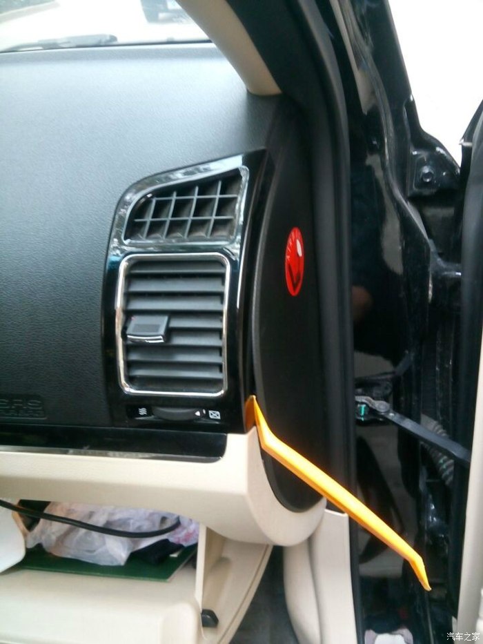

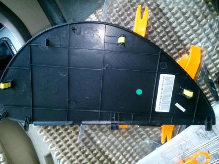

拆下这块挡板

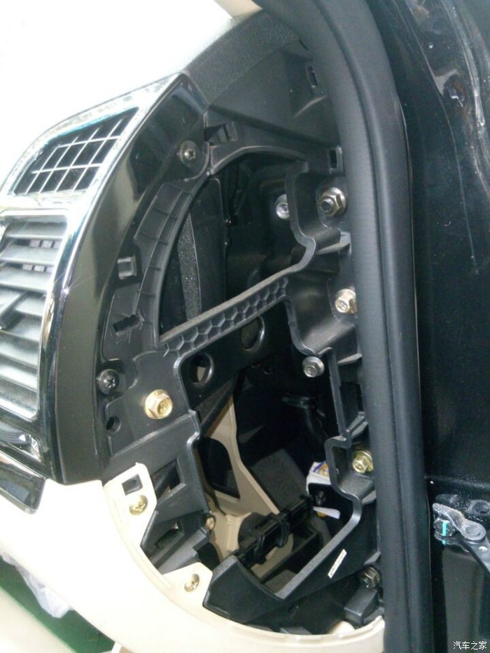

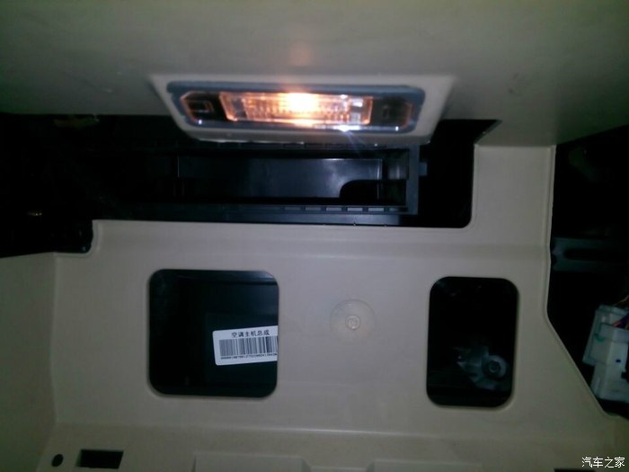

内部结构

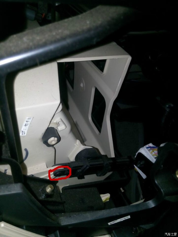

右下角这根黑色的,阻尼杆,有个卡扣,必须从里面往外推

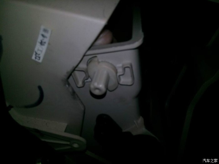

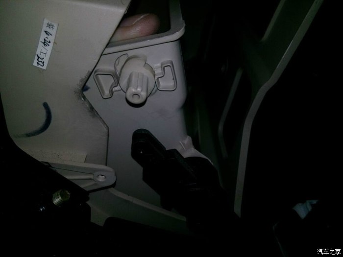

抽屉两边各有一个卡扣  逆时针旋转 45度左右就打开了

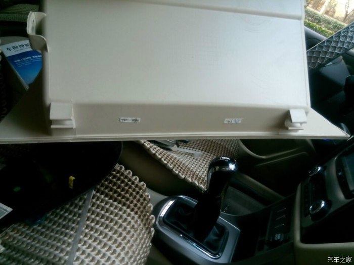

抽屉需要暴力的拉下来,里面没有螺丝   ,只有下脚的两个咬合点

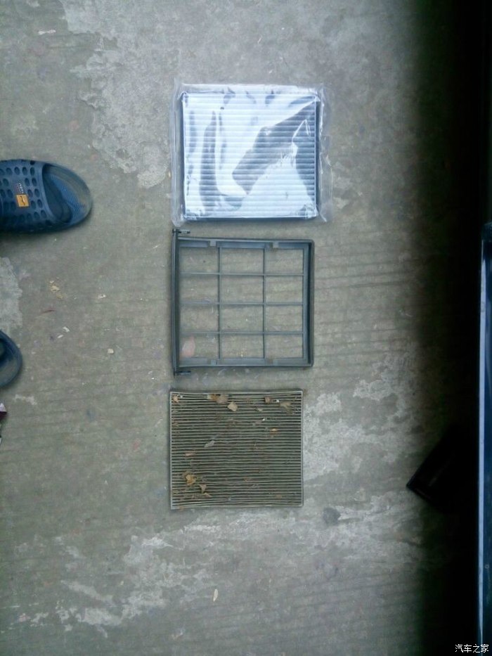

中间的小抽屉,抽出来
