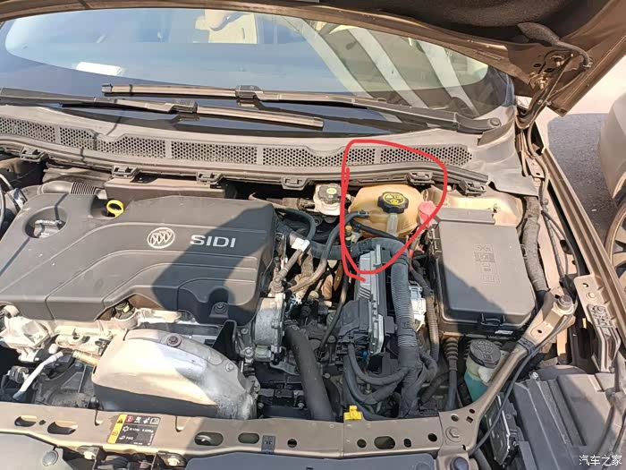

用车后,刚停下来打开发动机盖,能看到上图圆圈处有液体渗出。附近水管到处都有水渍;

等车冷却一段时间后,打开水壶盖子,里面空空的。。。
上个月胎压有问题的时候无意中打开发动机盖检查,发现发动机冷却液水壶里面竟然没有液体了。去4S更换胎压传感器的时候,工作人员说水壶漏水了,要更换但是没现货,订货要等一周。4S师傅帮忙加了一些液体,平时用完车后打开发动机盖查看,回水管与水壶连接处明显看到有液体渗出来。
前几天配件到货,赶紧去更换了水壶和一条回水管;新水壶透亮很多,水管和水壶连接处看着像加了黑胶,看的出来师傅还是挺用心的!
