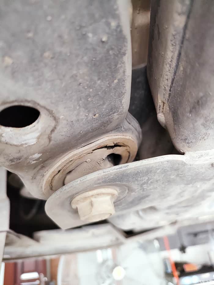

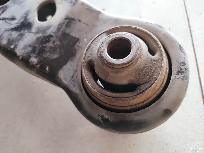

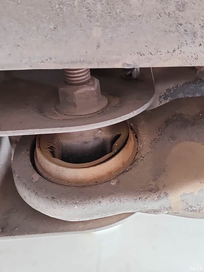

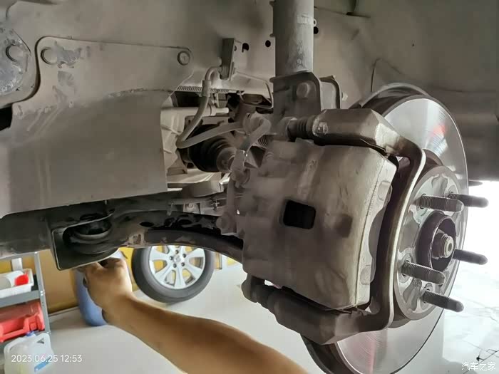

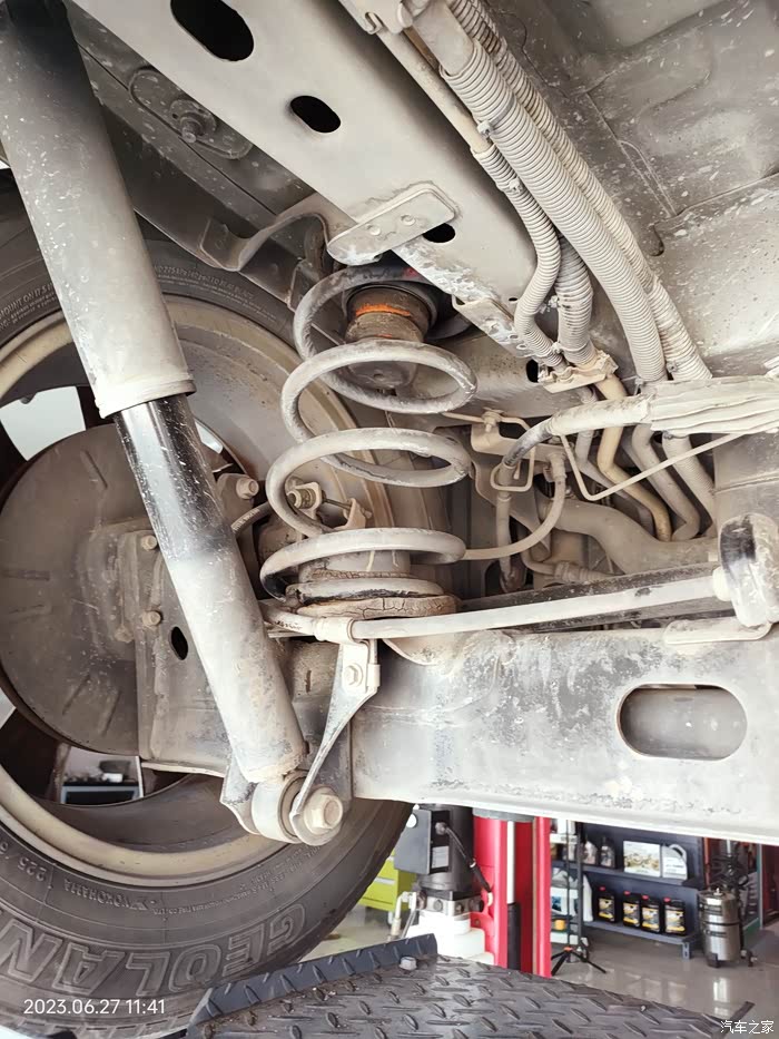

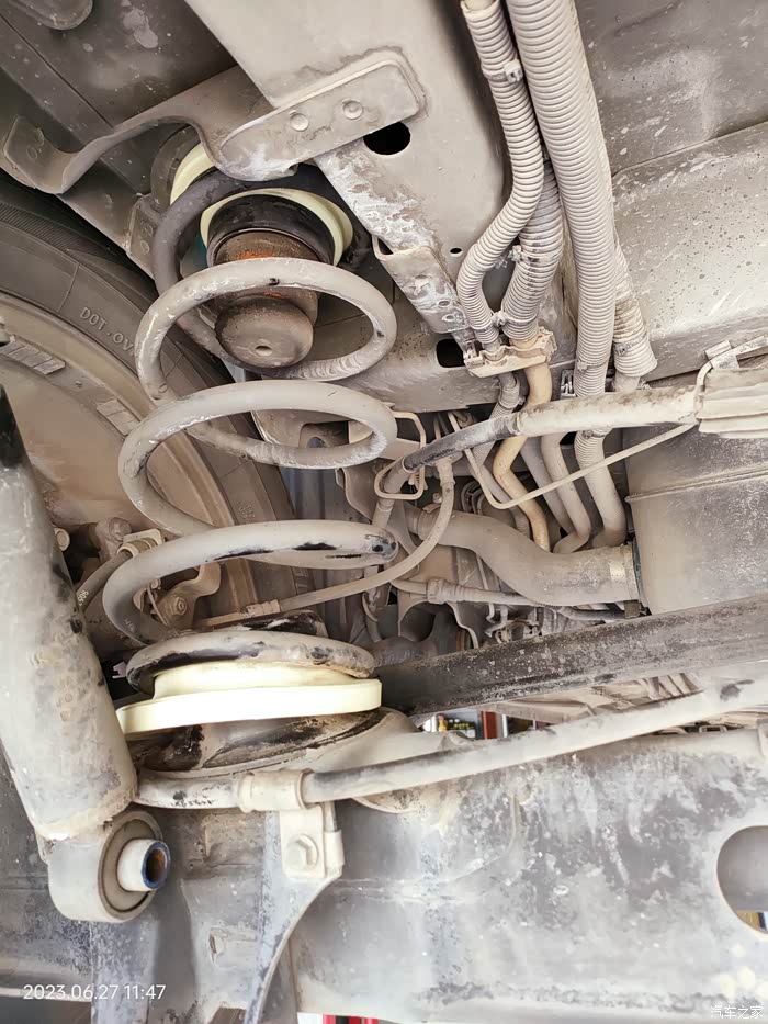

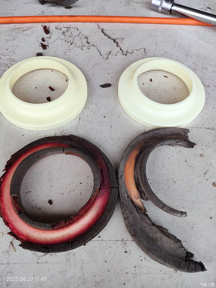

16年3月的gl8,过坑过坎时吱嘎乱响了。升起底盘来检查了一下,三角支臂胶套破损,拉杆松垮,后减震胶垫严重老化。随即更换。
配件不贵,维修麻烦,工时费和配件一半一半吧,整备前轮780,后轮220。一共花了1k整。
现在开起来,底盘年轻了许多,扎实了许多,过坑也不会发出那种吱嘎声了。
