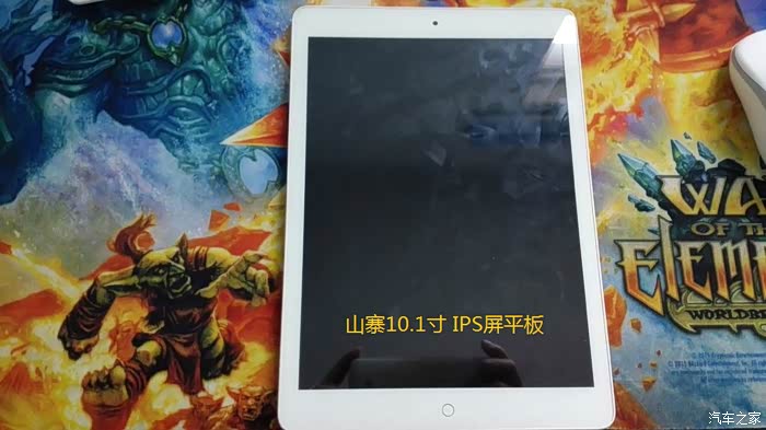

大家好,本人一直喜欢折腾,由于空余时间有限,一直做做停停,快要接近尾声了,今天先出来让大家瞧一瞧吧。想法还要从淘宝收了个二手平板说起。花了120元收了个10.1寸的平板,还是IPS屏的,安卓系统,16G的配置也够用了,基于自己一直想打造个安卓车载系统,就开始动手了,下面边看图边说吧。
主角登场,10寸的安卓平板,带GPS,什么牌子就不说了,国内产的,服务售后垃圾一笔,因为后面由于技术上的小问题,电话请教居然也不懂,还说本平板不带GPS,什么技术售后!!!

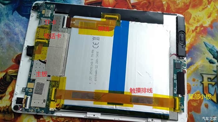

二话不说,直接拆机,主板,电池,芯片,一目了然,还是联通3G版的,不错!!!

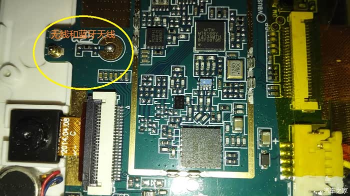

找到了两个天线接点,左边的经过测试是无线和蓝牙的接点

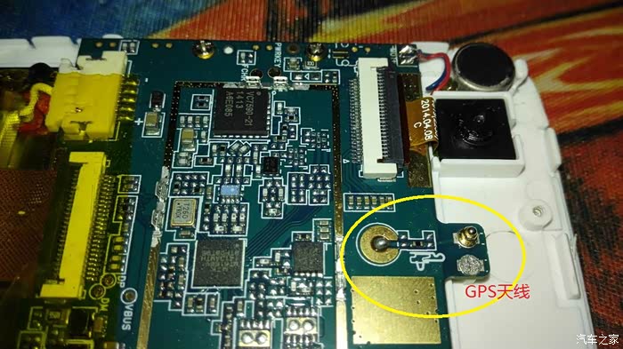

右边的这个是GPS天线的接点,哈哈,垃圾技术售后

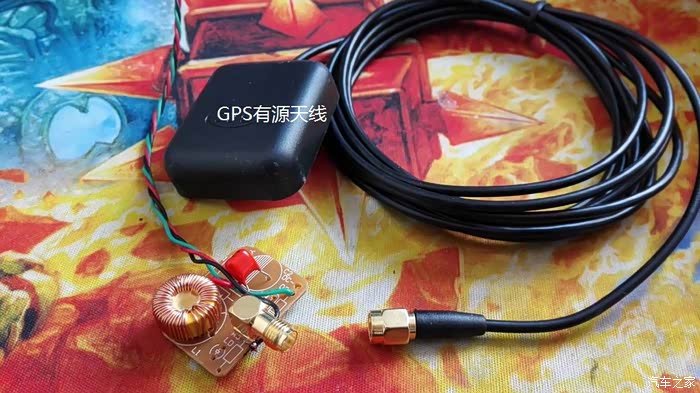

从某宝上购得有源GPS外接天线,原带的天线就是块小板,在车内搜星不行,要想搜星快还得靠这个东西。
有源天线,就是要接电源的天线,天线就一根导线,既要电源,又要通信号,可不能直接接平板主板,自己找了个废板,拆了原件,顺便把有源天线的接口也焊上。GPS天线信号是交流信号,而电源是直流信号,电感通直流阻交流,电容通交流阻直流,怎么接你懂了吧,哈哈。

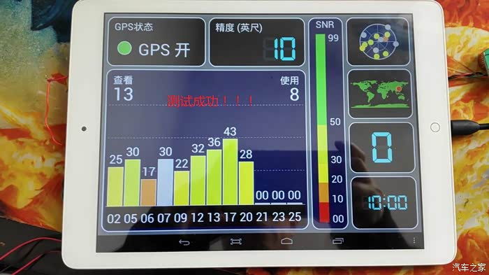

接上主板测试!!!

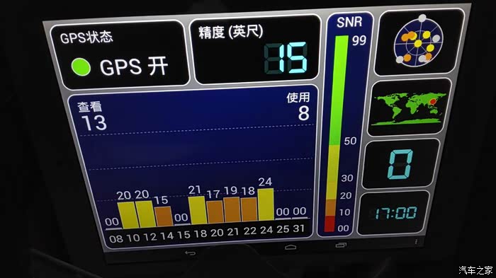

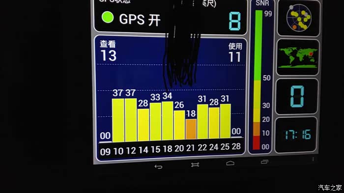

拆机前搜星图,在车内搜星就这个鸟样,还比较的慢。
加了外接GPS天线果然不一样,指标有目共睹,哈哈!
在室内,也不错!!当然离窗户近!嘻嘻

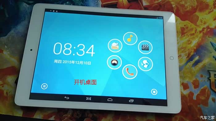

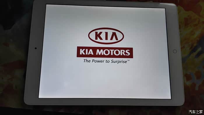

接下来就是系统了,还好,官网还有重刷系统的ROM,在网上找了个起亚的LOGO,写好分辨率直接插上,刷机成功!前面开机的什么厂家LOGO统统杀了,就剩这个“KIA”
接下来就是桌面系统,安卓功能你知道的,真的很强大,应用市场找了个自定义的桌面,初步定为这样,以后不喜欢还可以改,哈哈。

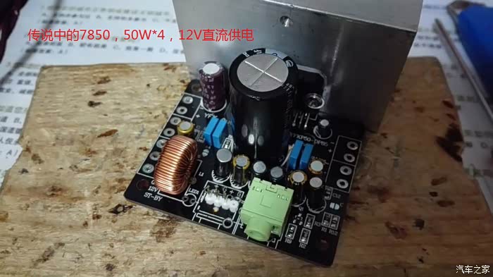

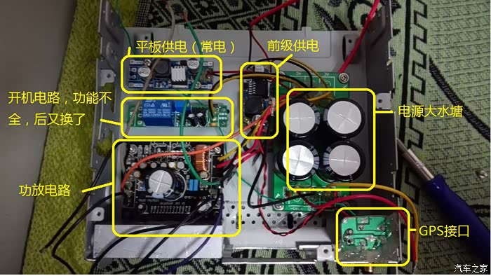

某宝入手的汽车专功放模块,TDA7850,四声道,50W一个,经过测试,还不错,不过也没有网络上所说的那么传神,基本满足要求就行。12V供电,带ACC电源控制工作状态,电路板质量还算不错。
又购得一个功放前级,发烧前级价格太高了,也不一定能出好的效果,所以入手一个基本型,高低二段调级,带总音量控制,唯一不足的就是没有喇叭分量调级,算了,反正均衡就行。

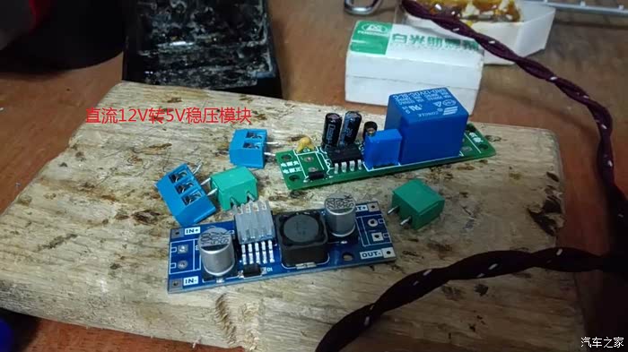

又购入12V转5V的稳压模块,平板需要,GPS需要,按钮的背景灯也需要。还有一个开关模块,后来发现,并不能实现平板关机功能,3秒开机可以,后面会介绍到新的开机神器。

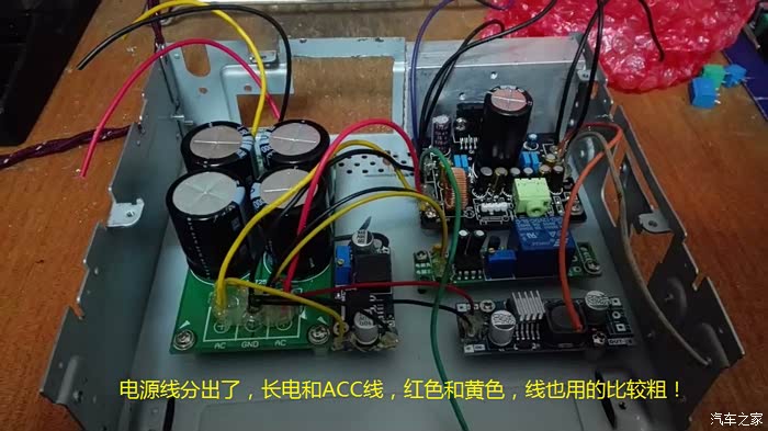

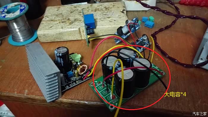

特意从网上购得4个10000微法的大电容,做电源水塘,两个常电,两个ACC,防止功放爆音。

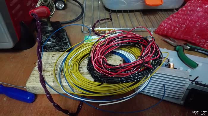

专业的车用耐高温导线是必不可少的,你懂的,安全很重要。
焊好后都上胶固定导线,防止松动。

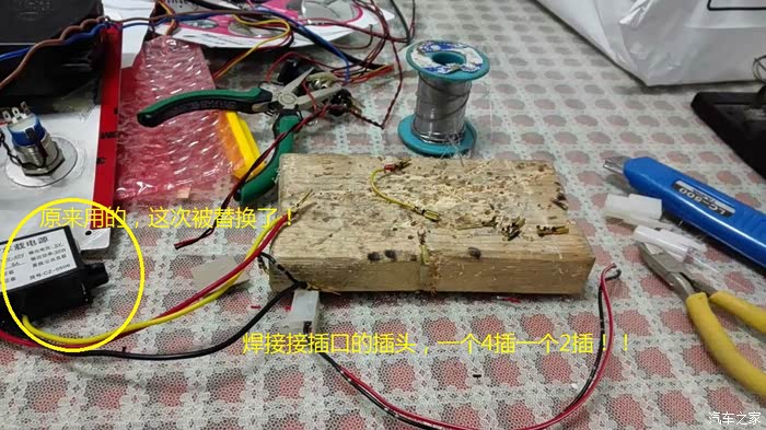

改造接线头,从电脑配件中找到若干线头,拆下插头备用。

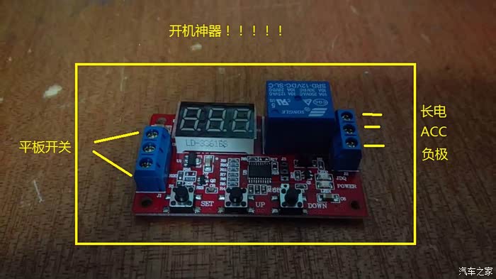

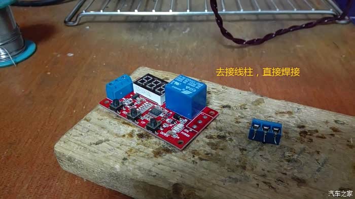

神器上场,平板开机需要3秒长按,关机也是,所以一般的开关模块满足不了,最后找到网上一个店,说了自己的想法,特意定制的,价格也不高,说到这个东西,我还走了一段弯路,废了很多时间。

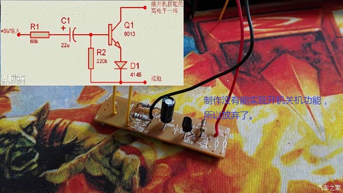

最开始的时候,在网络上搜了很多开机的电路,花了大量的时间去制作,不断的更换零件,经过若干次努力,还是失败了,那个心情你知道了,就是碰到了解决不了的大问题了。开机解决不了,后面的就不用做了,心情进入低谷……
幸运的是在网上找到了这种神器,老板人也不错花了两天时间帮我弄程序,现在可以设定开机和关机的时间,开关的接通和断开由ACC电源控制,接通开机,断开关机,真的很方便,不用再去懂脑子了。哈哈

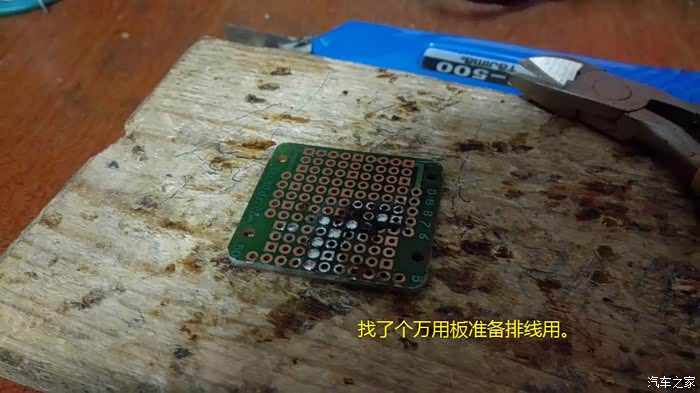

找了个万用的板子,准备制作排线的板子,方便安装。

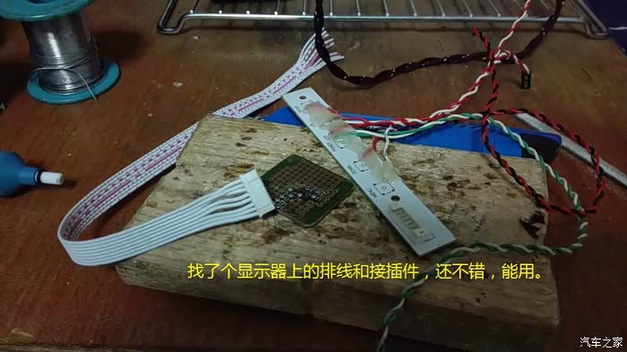

排线是从废旧的显示器上拆下,还真派上用场了。

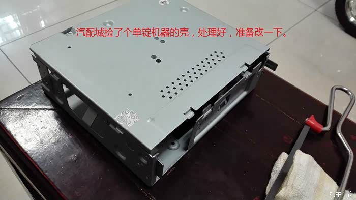

机器壳尺寸都是通配的,随便找了个单锭的机器,拆了壳子备用,后插尽然跟狮跑原来的一样,哈哈,省事了。

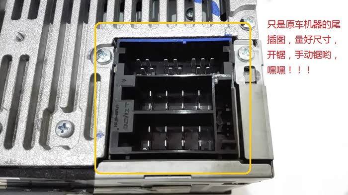

这个是原车的尾插,正好跟我找的一样,省了我再去找了,真好,不用改线。

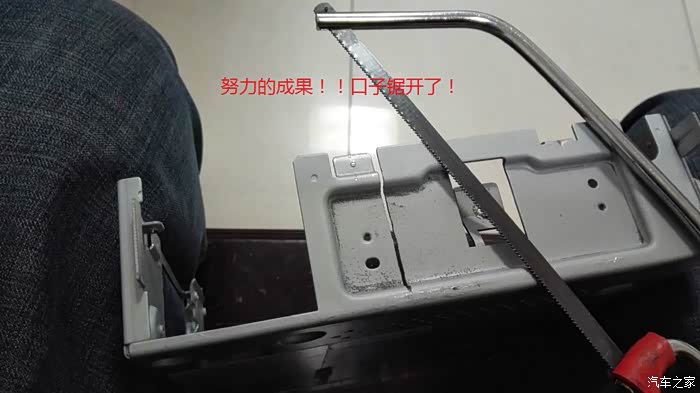

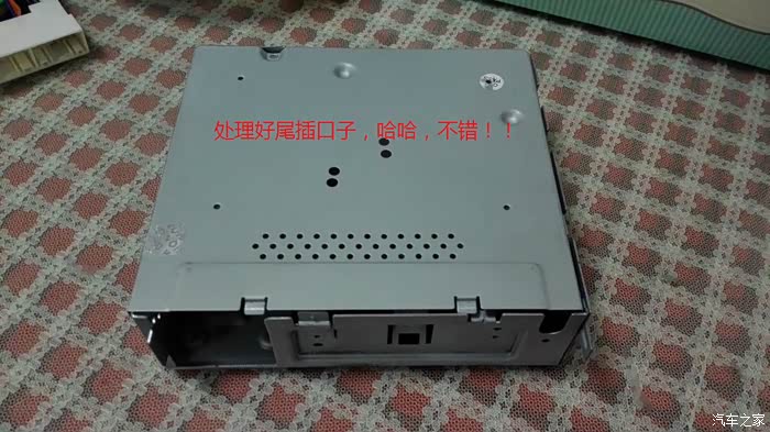

手工锯开锯,嘿嘿,累是累了点,效率还可以。
10分钟搞定尾插口和功放散热口的切割。

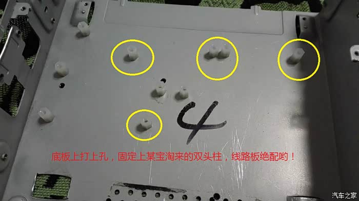

根据各个电路板的尺寸,先在底壳上排列好,再画好了螺丝孔,开孔,安装上淘来的双头的螺丝柱,电路板的绝配,很好用。

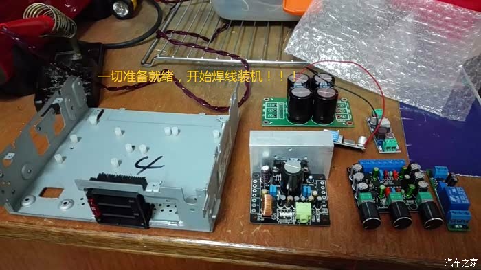

一切准备妥了,准备焊接连线。

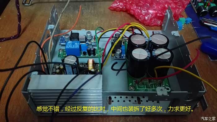

一块一块电路板焊上,并装上底壳,排列整齐吧,哈哈!
后面的散热器也刚刚好,很到位。
主件装配完成,基本排列就是这样了,后面还有些小的改动,不影响整体。
排线也焊上了。线全部联通,再一次检查线路,确保没有任何问题。

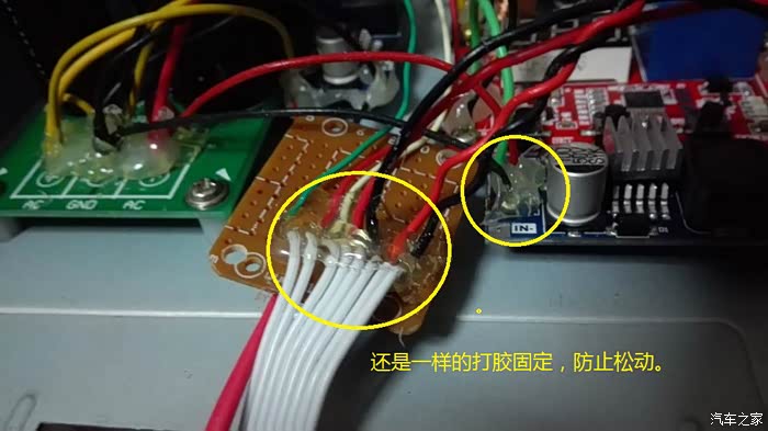

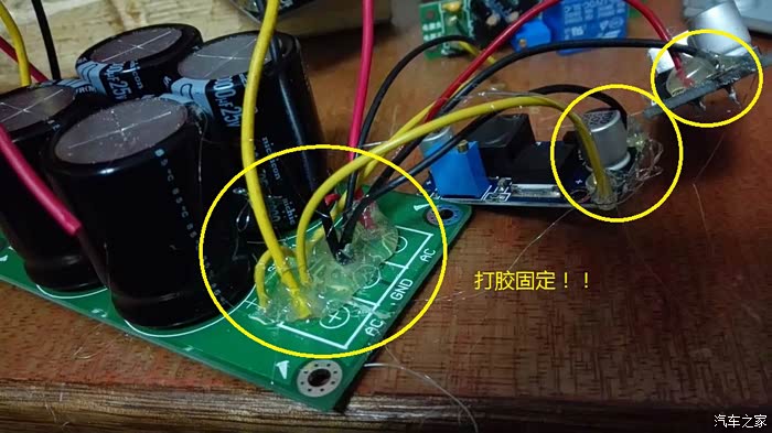

每个板上的接线都用胶固定,这样万无一失。

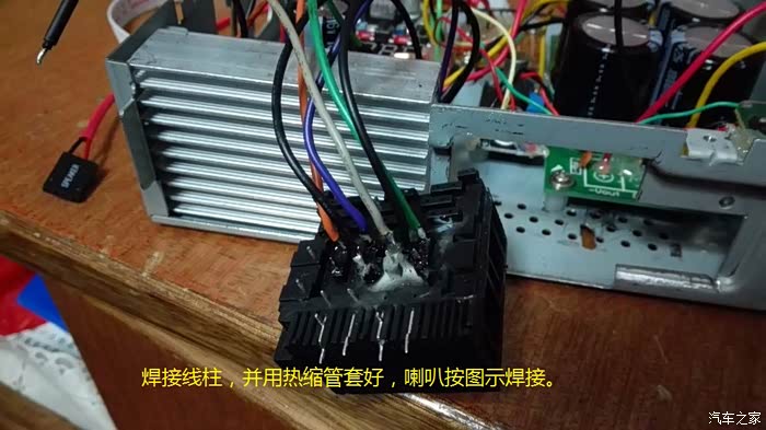

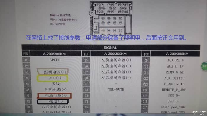

随后是原车的接口焊接了,根据图中的参数,保留了,电源部分的四个线柱,常电,ACC电,负极,照明电(后面的按钮背景灯要用)。
焊接后套上热缩管封好露在外面的部分,不好意思,没有照片,焊好了才发现没照。

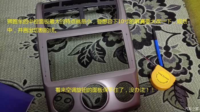

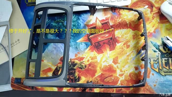

大家都知道,我们狮跑的面板真的太小了,充其量弄个8寸的屏也是很大了,如果上10寸的不得不动手术了,哈哈,拿出工具,测量尺寸,画上切割的线条,才发现空调面板是保不住了,没办法,不想回头了,继续吧,空调面板不要了!!!(空调哪里去,后续!)
手工切割后就变成了这样了,就剩了个空架子了,不得不承认自己的破坏力是多么的强,哈哈,后面的面板修整打磨就不再叙述了。

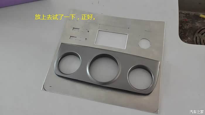

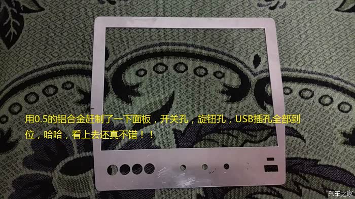

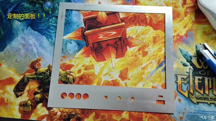

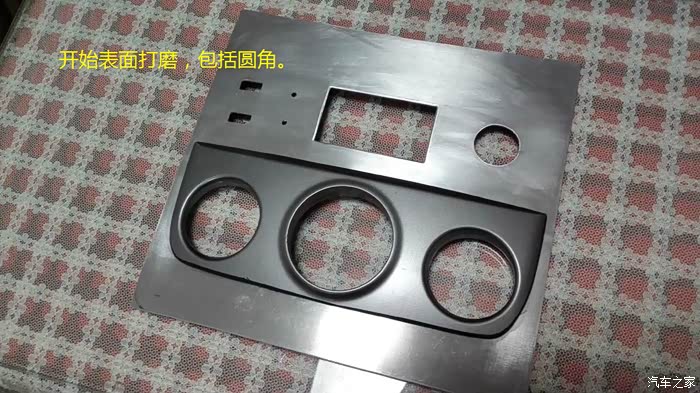

面板必须要美观一点,所以用铝合金定做了个面板,按照自己设计的图样。自己看看还不错,简单大方。
根据面板对铝合金板进行修整,这样美观多了,哈哈

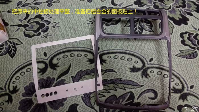

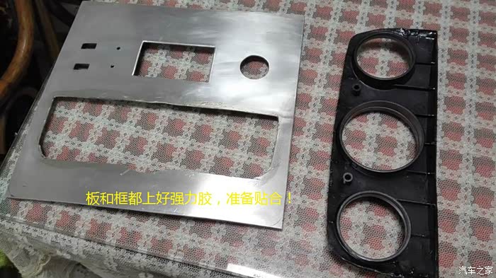

放在一起看看效果,不错,马上把原来的塑料框边缘处理干净,平整,准备上胶。

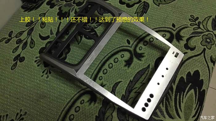

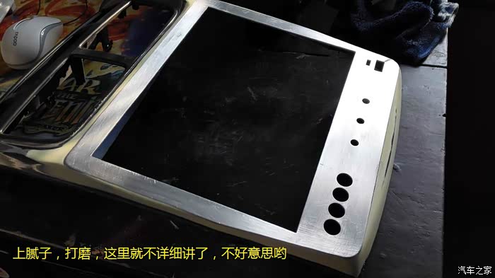

强力胶就是牢,上好胶合上,完全匹配,整体感很强!但细节处还是要进一步处理的,接下来油漆上场了!!
从某宝购得汽车用的腻子,上好腻子,进行打磨,最后就变形这样了,摸上去很舒服,哈哈,很平整哟。

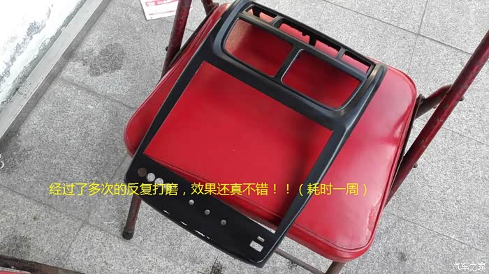

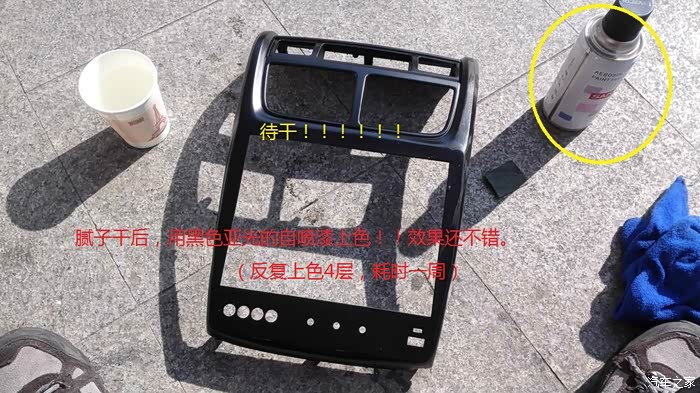

上油漆,选用了方便的自喷漆,黑色亚光的,前前后后一共上了4层,每次都要等干了才能上,整整花了一个多星期呀,哈哈,时间就是金钱!!!
经过了漫长的一个多星期,油漆终于好了,看上去还不错,比较的平整,但还需要打磨。

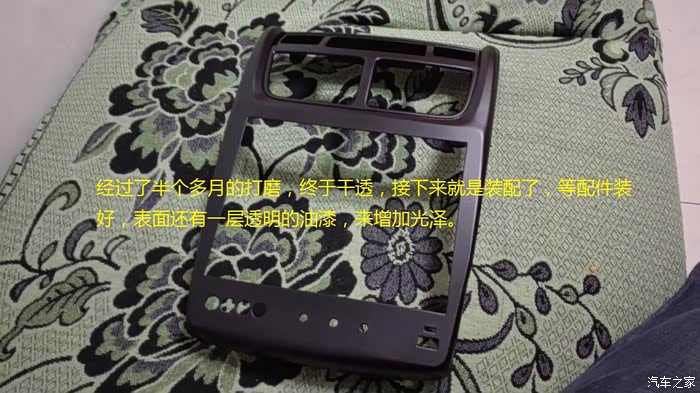

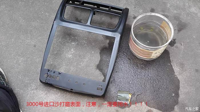

细砂纸是不可少的,3000号的,用水磨了很多次,知道自己认为很光滑了才停手!(中间废时很多,有补油漆的时间)
终于好了,看着很舒服,还有一层亮油漆没上,等零件全部装配好再上了。

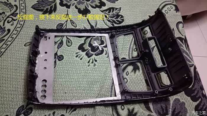

反面也很平,没什么大的缝隙,可以再上胶固定了。

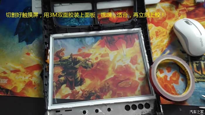

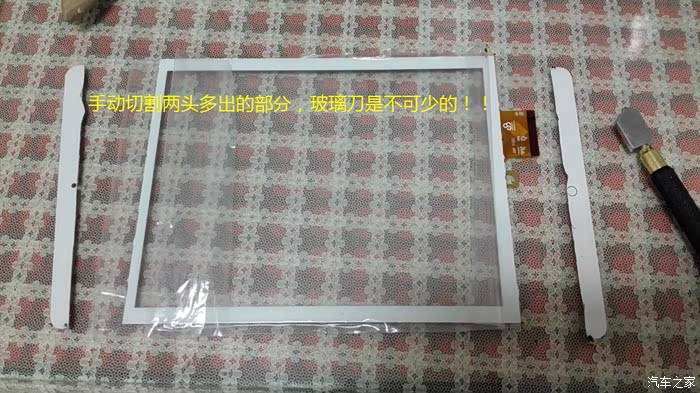

平板的触摸屏实在在太,经过观察,两端多出了靠近4个厘米是没有什么用的,决定对其切割,玻璃刀必不可少。这个过程真的心酸,废了3块触摸屏才搞定一块,还好,这个平板的触摸屏不贵,关键搞定就行,最后还是很欣慰的。
触摸屏切割好后,试试正好,位置口也能对上,直接3M双面胶吧触摸屏贴在多出的铝合金上,很合适。

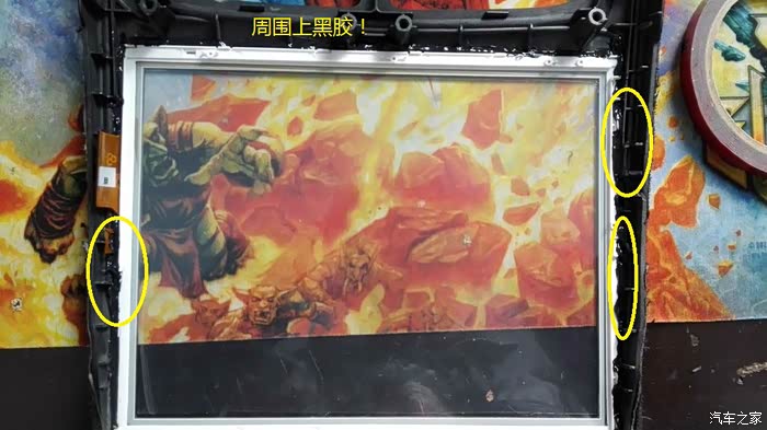

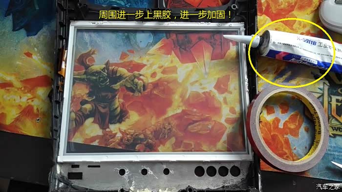

边上再用封大灯的胶加固,双重保护,哈哈!
看看,上胶后,感觉很好,也很牢固。

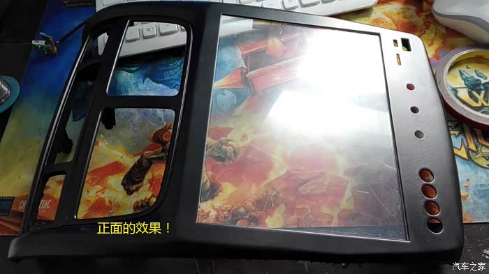

正面效果杠杠的,上面的保护膜还没有撕掉呢!

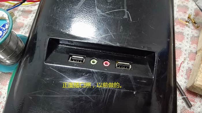

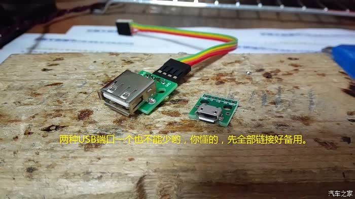

两个USB端口是必不可少的,经常会用到,某宝上都有卖,很便宜,嘿嘿

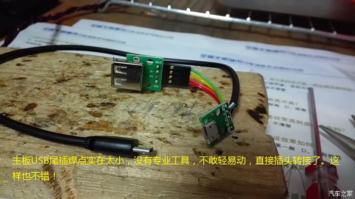

平板主板的尾插焊点实在是太小,没有专业的气焊真的搞不定,所以决定不用焊接,直接用尾插链接,找了根手机的废线,剪下链接上USB端口。

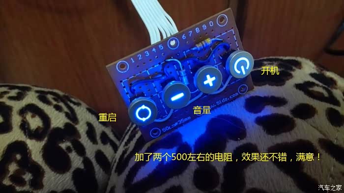

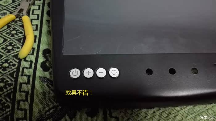

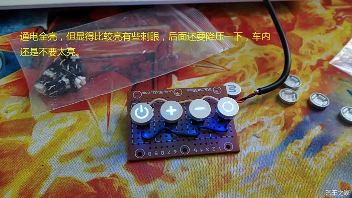

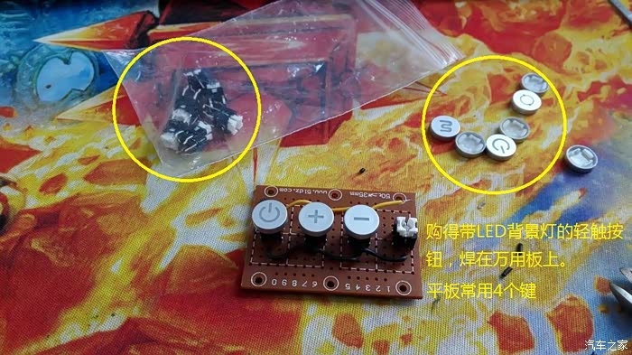

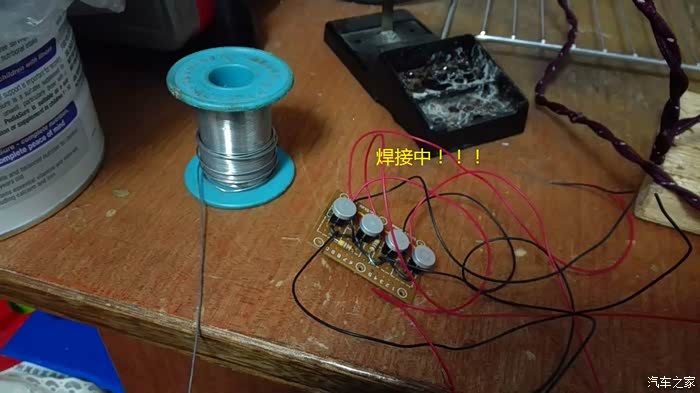

从某宝购得带LED灯的轻触按钮,并找了块万用板焊上,组成平板最常用的4个键,排列还不错!
焊好测试了一下,很亮,有些刺眼,还需要改一下,降低亮度,提高寿命。
电路中加了两个电阻,亮度降下来许多了,不那么刺眼了,感觉正好,就这么定了。

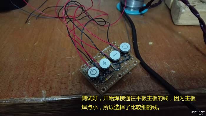

测试好后,直接焊上导线,这次用的导线比较细,因为平板主板开关的焊点真的很小,细导线比较好。
4股导线联通4组轻触开关,有点乱哟,嘿嘿!

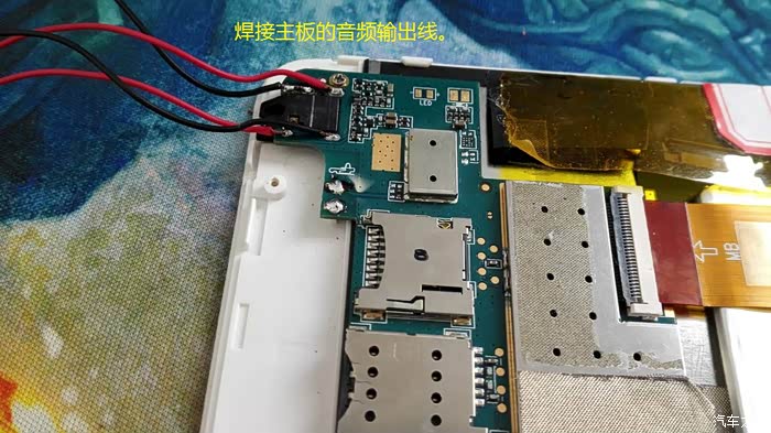

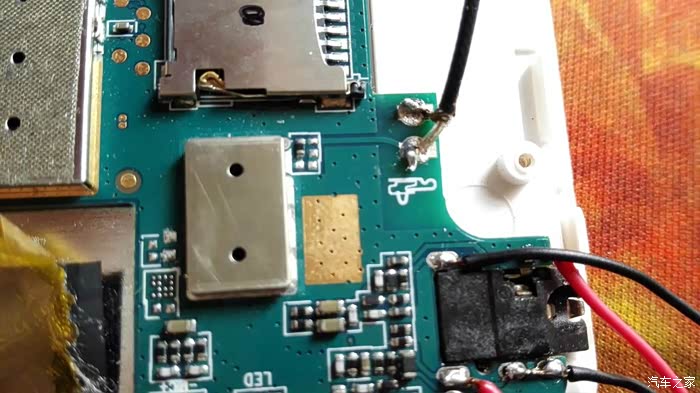

先从耳机出口引出音频输入线。

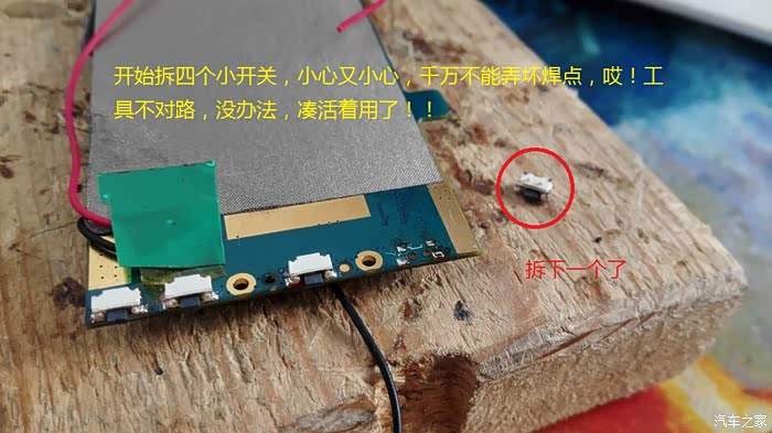

拆下平板的主板,小心翼翼的用烙铁焊下小开关,花了很长时间,就怕把主板的焊点弄坏,开机……下来了,音量……下来了,重启!!!奶奶的,掉了一个焊点,我了个去,已经真的很小心了,还是弄坏一个,不过重启键平时也不用,刷机才用到,估计不会刷机了,就这样了,哎!!

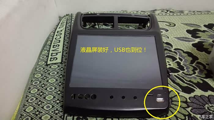

屏幕刚刚好,两个USB也上胶装上了,很合适。

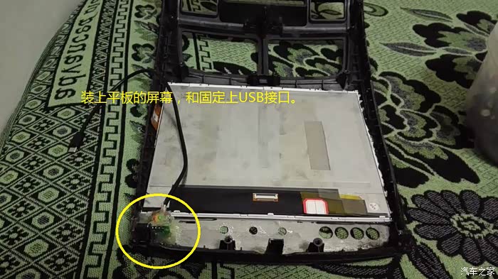

触摸屏好了,装上液晶屏,上好固定的螺丝,并把两个USB也用胶装上固定,嘻嘻,胶上的有点难看哟,反面看不见!!!

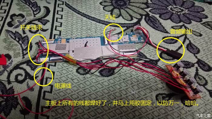

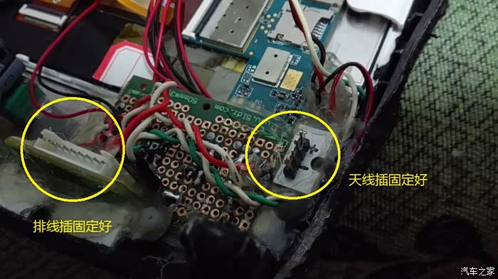

在主板上一个焊点一个焊点的焊上细导线,天线,GPS,开关,音量,重启,电源……全部到位,为了防止意外,马上用胶固定导线和板子,这样安装中不会有断线和脱焊的意外了。
导线全部焊好,直接装主板,主板还是用3M双面胶固定在液晶屏的背面。

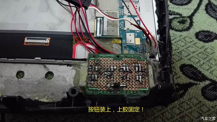

按钮也用胶固定上,还有天线小板(就是个小接口,制作就不讲了)
正面看一下,按了一下试试,感觉正好,趁胶还没有硬的时候调整好按钮的高度,感觉合适了就OK了。

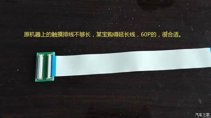

某宝购得的触摸屏延长排线,60P的,装上很好,就是长了点,哈哈,没事。

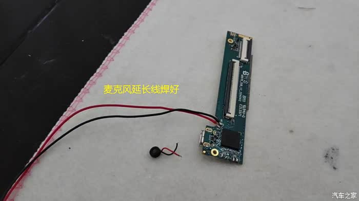

主板的麦克风也不能少,蓝牙电话会用到,焊出延长线,麦克风直接贴面板了。

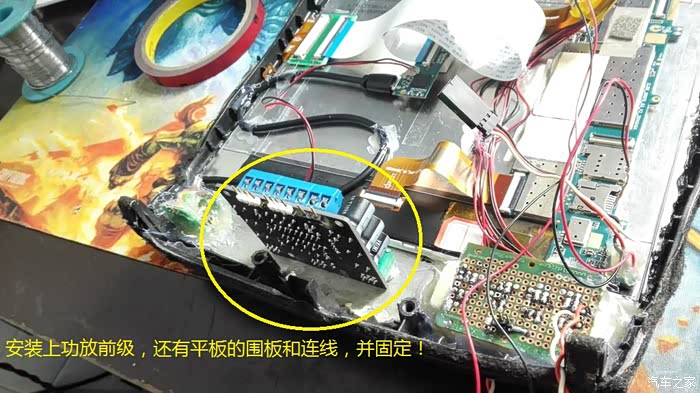

调级音量的功放前级也牢牢的固定上了,焊上音频输入,电源和音频输出都是靠排线与主功放连接。

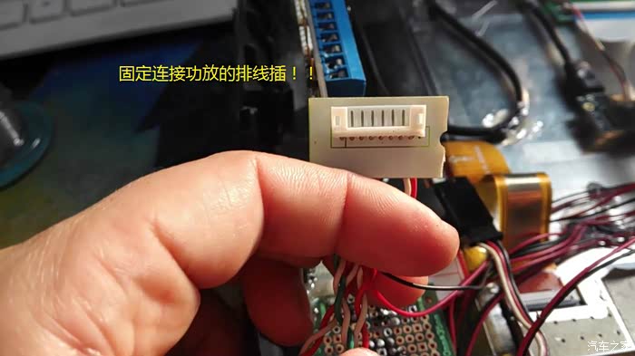

与主功放连接的排线插板也需要固定好!!!
还是上胶固定,还有收音天线插口也是一样,牢牢的固定好。

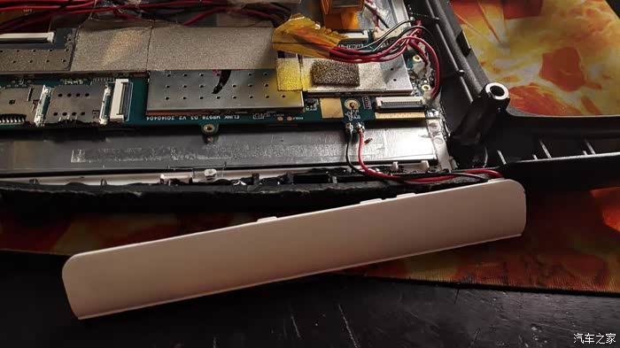

焊上主板的蓝牙和无线天线,还是用的原来机器上的,说白了就一个铜皮皮,哈哈

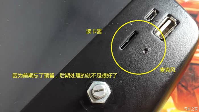

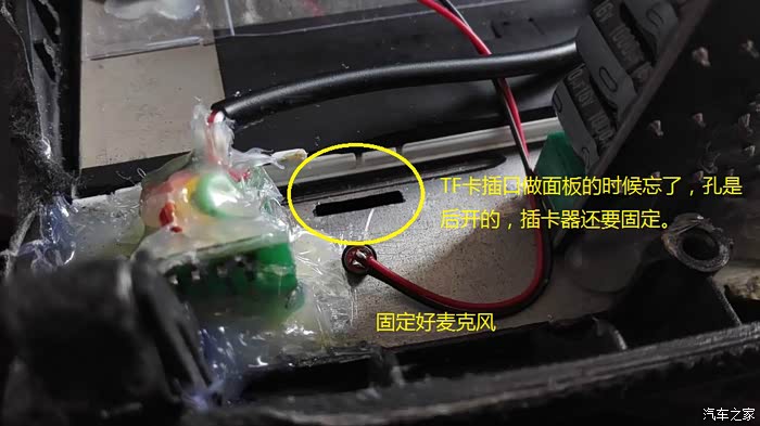

整体配件全部装完,对了,还漏了个TF卡的延长插,后来补装上了,面板制作的时候没有考虑到,为止还损坏了面板的油漆,哎!!美中不足!!!!
你们看,TF卡插虽然装上了,油漆有点损坏了。

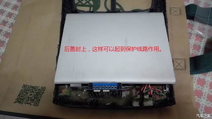

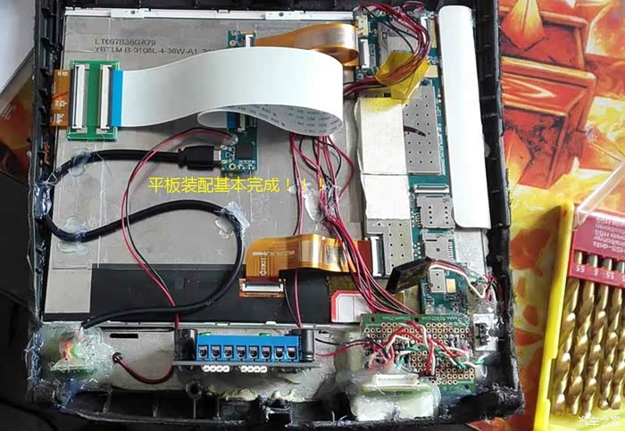

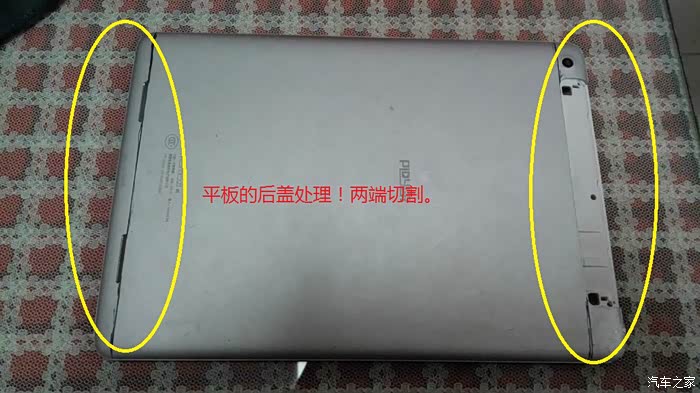

裸露的配件太多了,正好,原来平板的铝合金背壳正好派上用场了,量好尺寸!!!

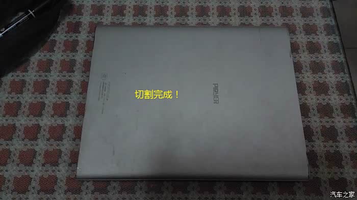

把两头没用的切割了,嘿嘿,变成了盖子
用胶固定上,这样也保护了内部的配件,以防止意外损坏!!
好了,到这里,平板这块算全部搞定了,可以装机了,但还不行呀,空调面板放哪去呢???不要空调了????请大家等待第4季,面板还在制作中,我会尽快上图,谢谢大家了!

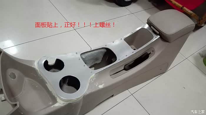

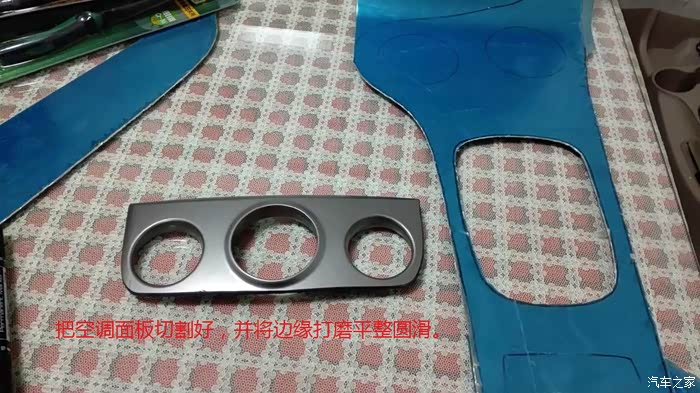

关于空调面板上面放不了了,那只能往下了,初步的设想做一个手扶箱的铝合金面板,跟中控的空调面板连上,一体性好一些。所以做个很长的铝合金的面板。

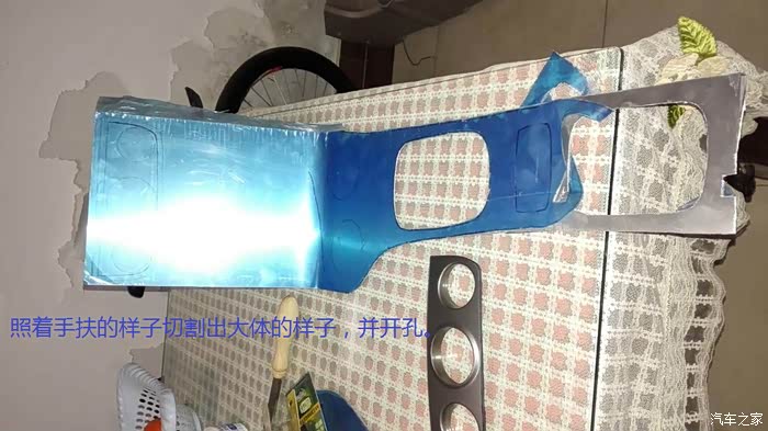

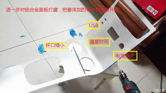

手工比对切割,大体的样子出来了,再进行开孔,一边量一边干,初步成型。
进一步打磨,开挖出需要的孔,两个USB不连平板,直供5v电源,方便手机等充电用,加入一个显示面板,是室内温度和电瓶电压的,后面讲述,还有一个就是本来装点烟器的,后来发现太大改成了USB电源的开关了。原来的杯口太大,杯子晃的很,所以将杯口缩小了。

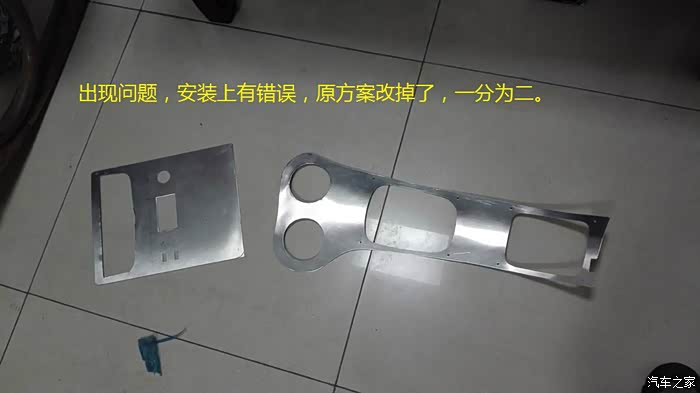

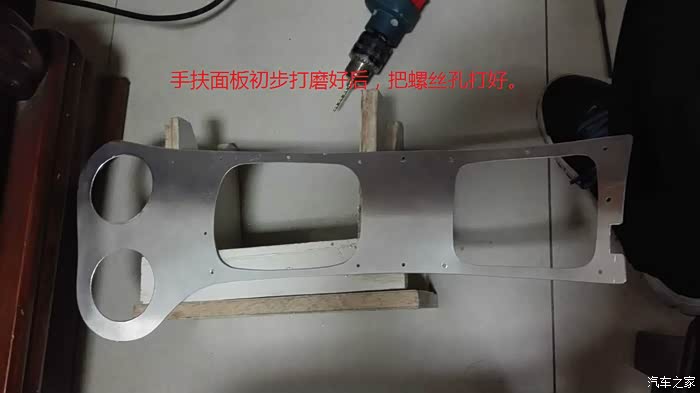

弄好后才发现整体的面板不方便安装,而且也浪费了前面一个置物的空间,所以放弃原来的计划,将面板直接分一为二。
先处理手扶吧,对初步的成型面板,不断的打磨,最后成型,并打上螺丝孔。

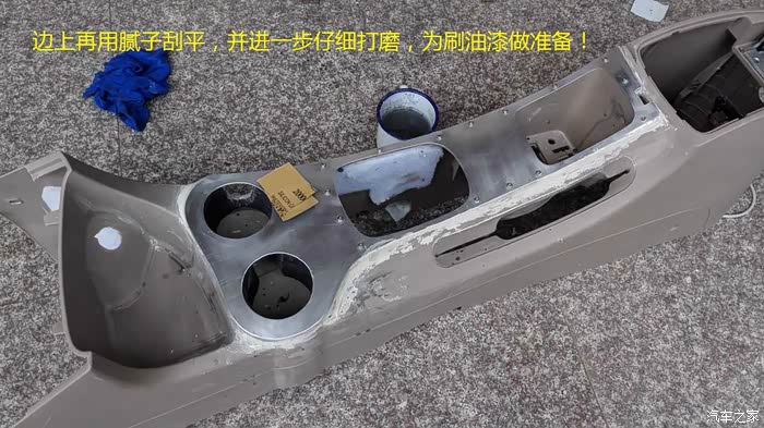

拆下手扶箱,能拆的都拆去了,进行打磨。打毛表面。

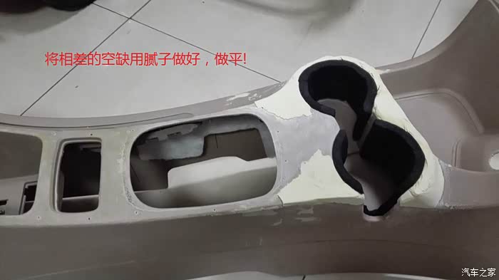

由于前面杯口的平面比较低,所以只能想办法垫高了,后来用腻子弥补了,后来证实选腻子是对的,哈哈

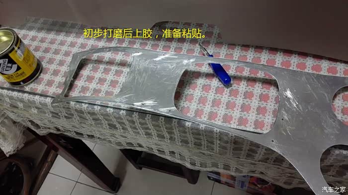

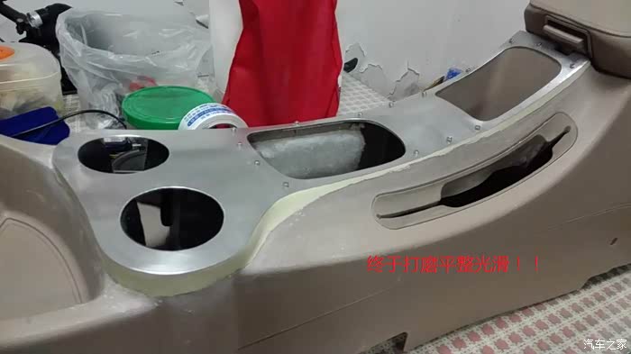

上强力胶!准备粘合。
将面板粘合后,出现的空隙再次用腻子刮平。
打磨还是打磨!!!!!
经过反复的打磨,直到自己满意!

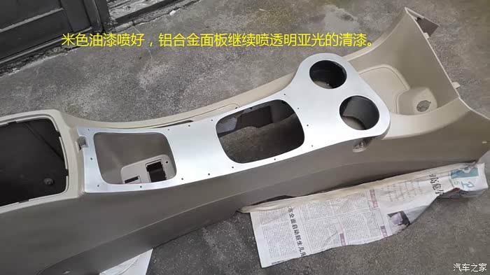

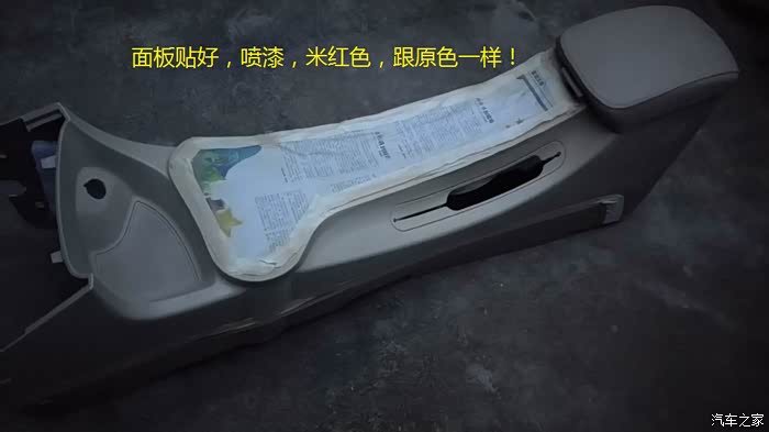

做好准备工作,第一步,把米色的油漆喷好,经过反复几次的打磨喷漆,才满意。
塑料上的米色喷漆安成后就是面板的清漆了,这样可以保护原来的油漆层,延长寿命。清漆是用的亚光的,又经过反复的打磨喷漆,连前面的一步整整花了半个月的时间,慢就慢在这里。

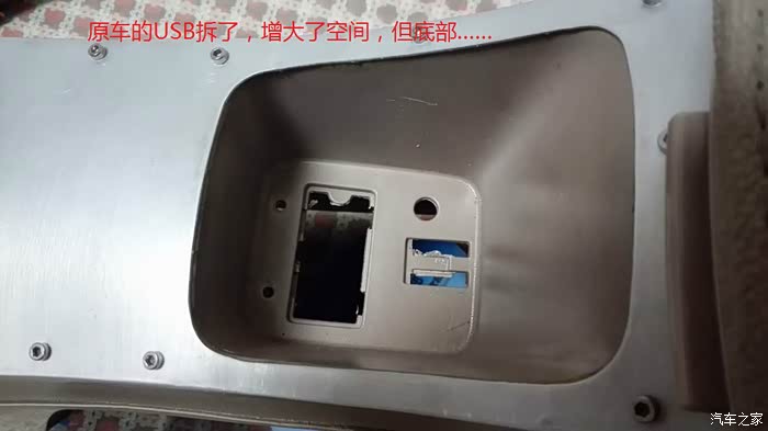

面板好了,后面USB拆了后空间变大了,单底部要弥补一下。

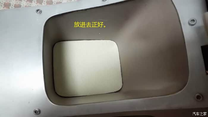

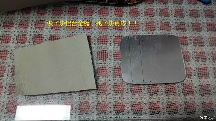

找出铝合金板和真皮料,切割出一样的大小。
上胶粘合,不错!
放入箱底,正好!!

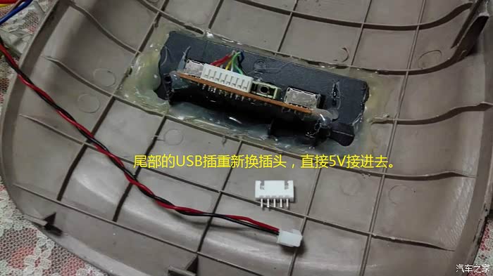

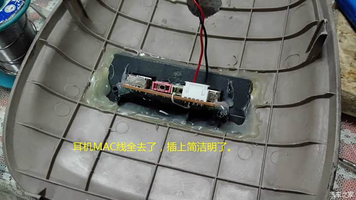

后面的USB也重新焊线

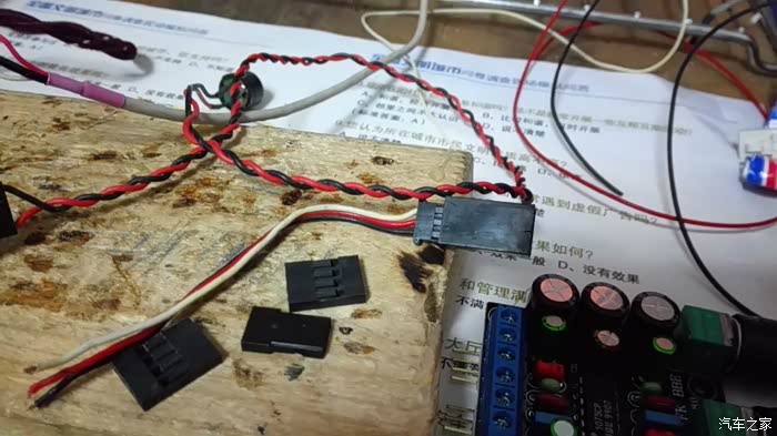

采用了可插拔的插件,方便拆装。

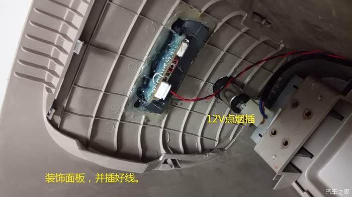

安装连线

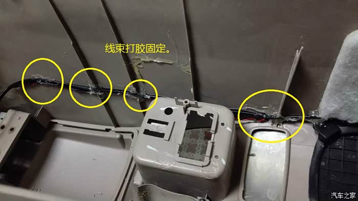

手扶箱内排线,前面加了个点烟器插,原来的点烟器后面安装空调面板要拆掉的,前面不能没有呀。
线束用胶固定。

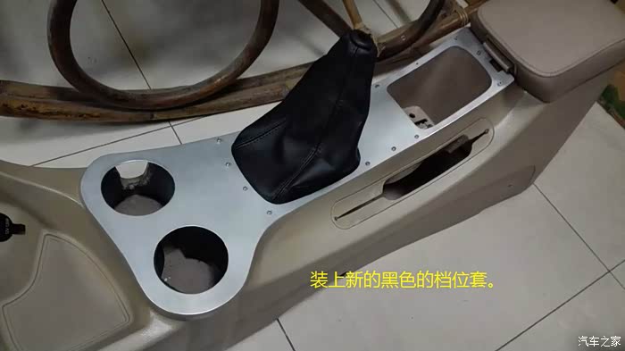

装好新买的黑色的档位套,还不错,原来皮已经磨损了。

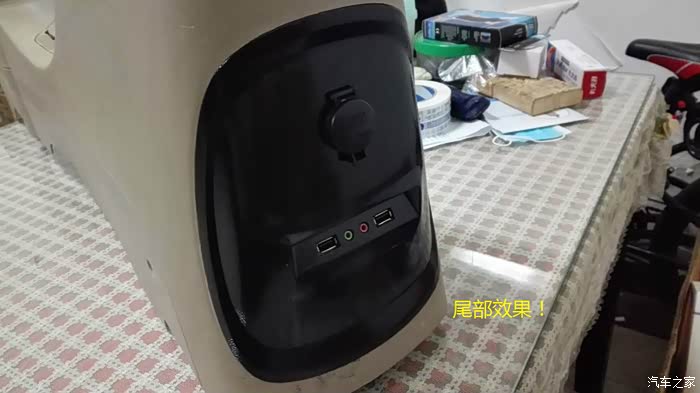

后面插口的效果

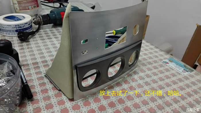

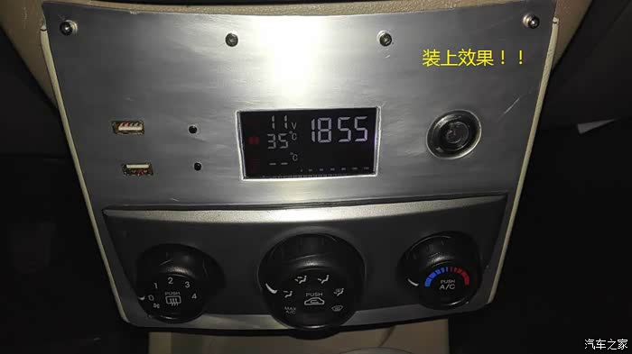

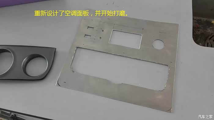

接下来就是空调面板的制作了,还是铝合金板,开孔打磨!!…………
装上试试,还不错!!

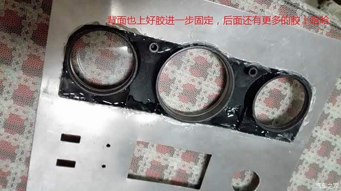

把表面打磨光亮,并上胶!准备粘合
粘合后,后面同样上胶固定,进一步加固。

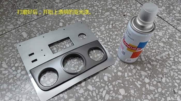

喷漆,还是清漆,亚光的,又是反复几次,花了不少时间。

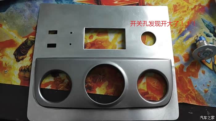

原来开的孔大了

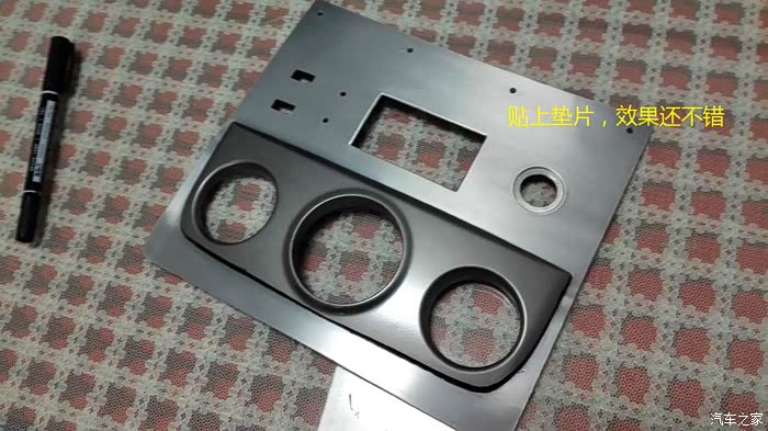

给开关做了个垫片圈,
把垫片也粘上,效果不错!

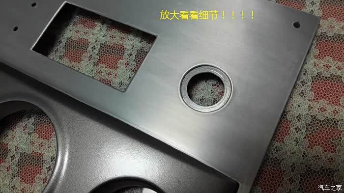

细节也看看,还是可以的吧!嘿嘿!!注意!!!都是纯手工哟!!!

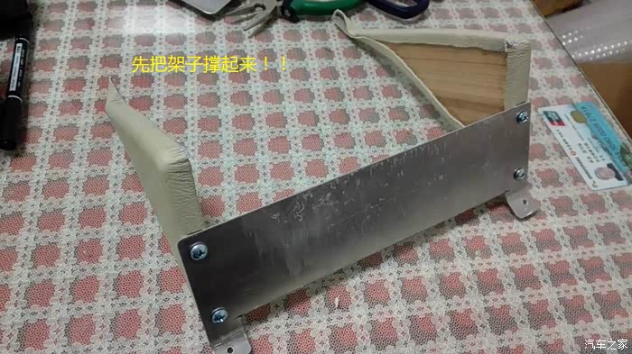

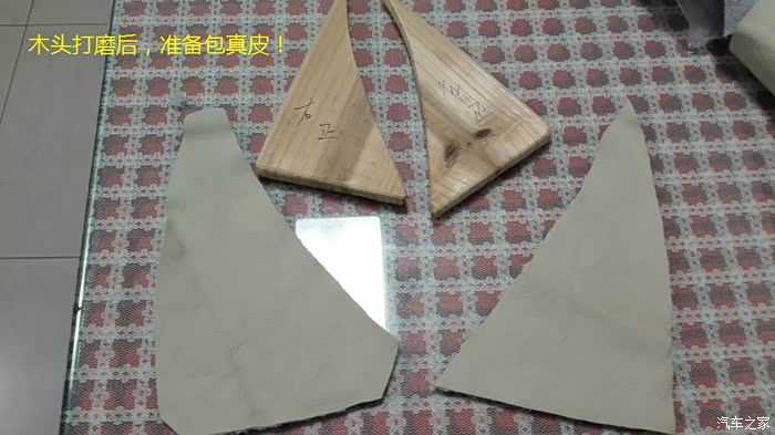

接下来做空调面板的支架了,采用了木块,因为木头可塑性比较好,也容易固定。按图样切割好!

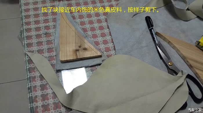

表面的真皮料也一样,剪好样子。
木头又一次打磨光滑,准备粘合

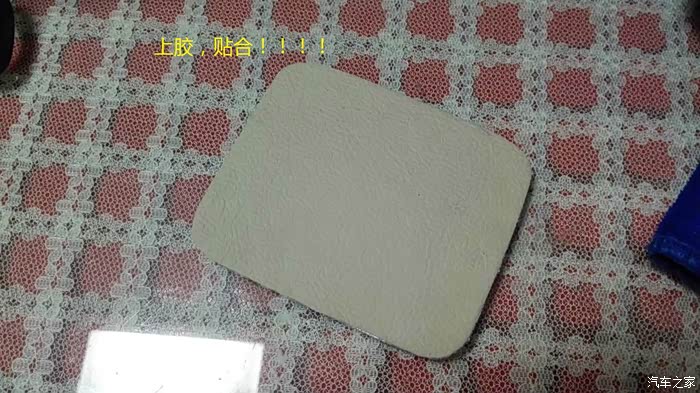

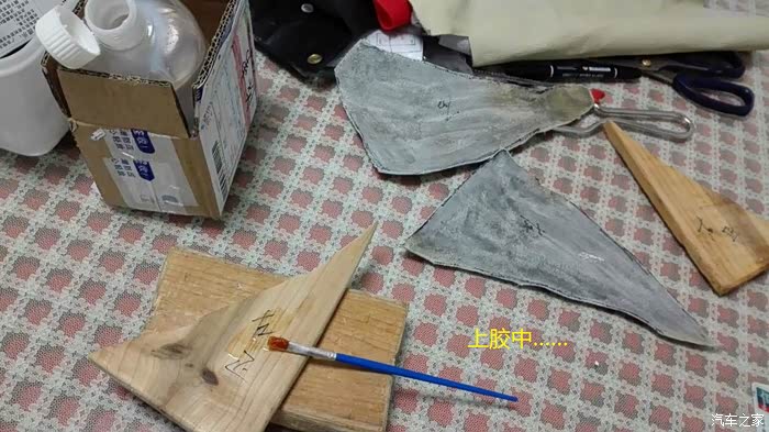

上胶!!皮料专用!!!

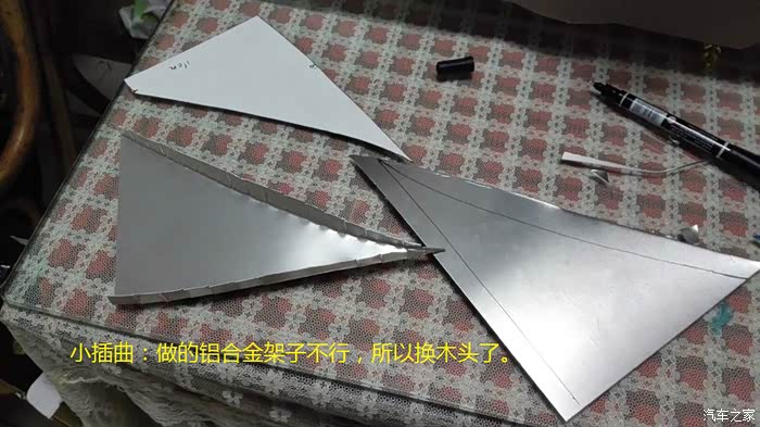

这里不得不说一个小插曲,原来支架准备用铝合金的,后来发现材料很难弄,就改成了木头!!

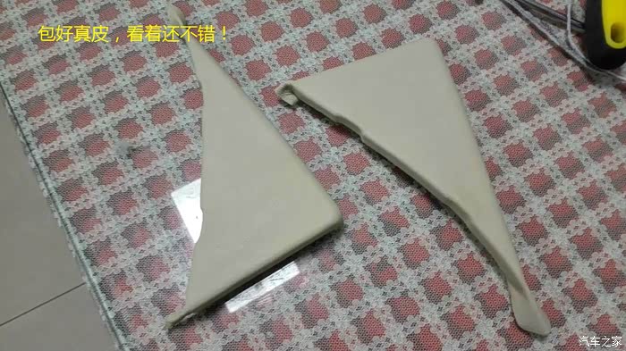

皮料包好,看着不错!

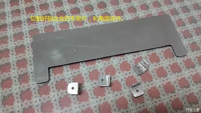

制作固定的小配件,都是用铝合金板制作。
装配一下,架子出来了。
试试,还真不错!!!

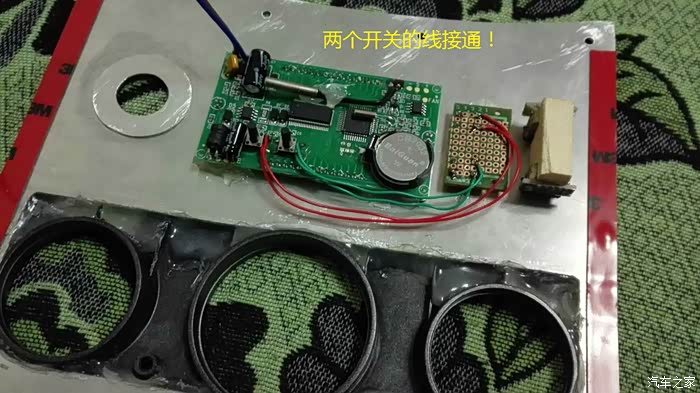

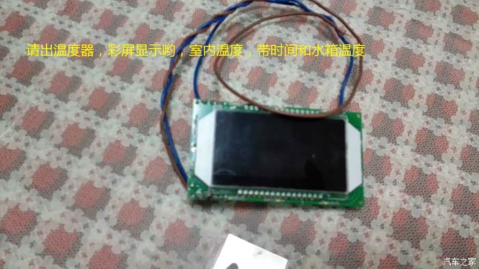

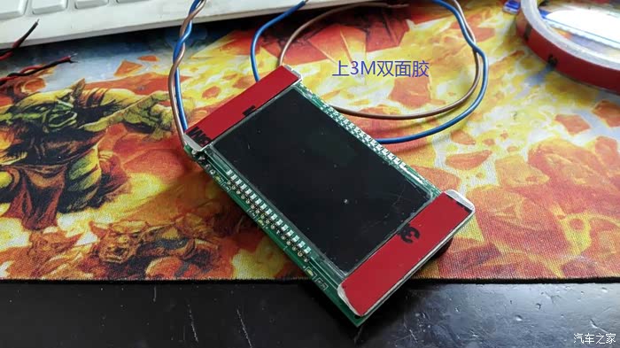

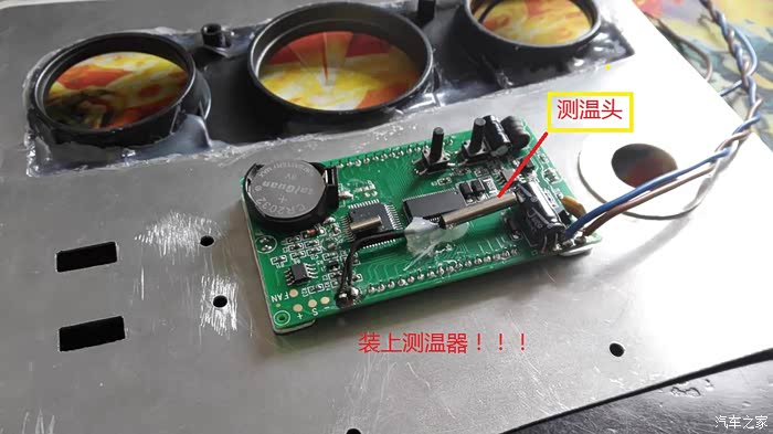

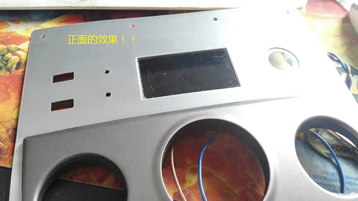

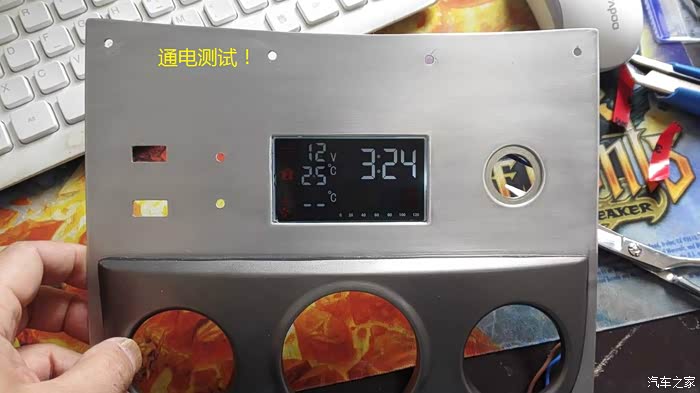

中间的小显示屏是淘宝搞来的,能显示当前室内的温度,电瓶的电压,还有水箱的温度压力(我没装)。
用3M双面胶固定,后面还要上胶进一步固定
装上!!
正面效果!
通电显示正常!!

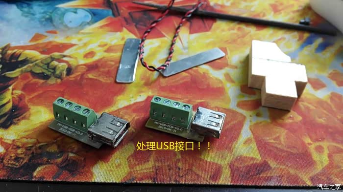

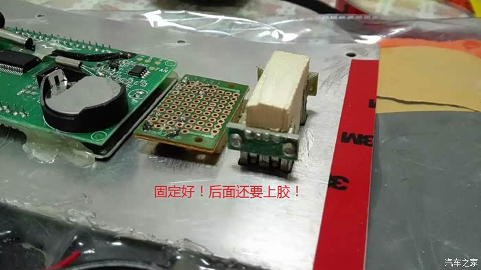

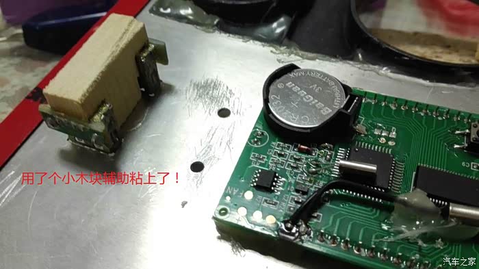

接下来是USB插口,太长,要切割掉一些,并用木块辅助固定。
固定好!
正面效果!

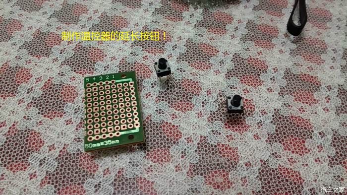

制作温度器的面板按钮,原来的按钮在反面的,不方便操作。

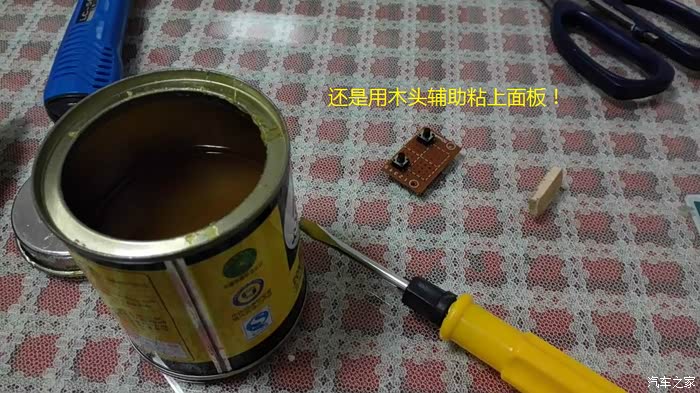

制作好后,还是用木头辅助固定!!!
装好,后面还要进一步固定。

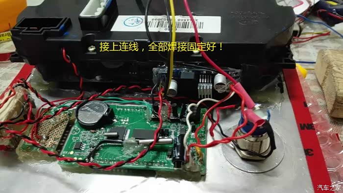

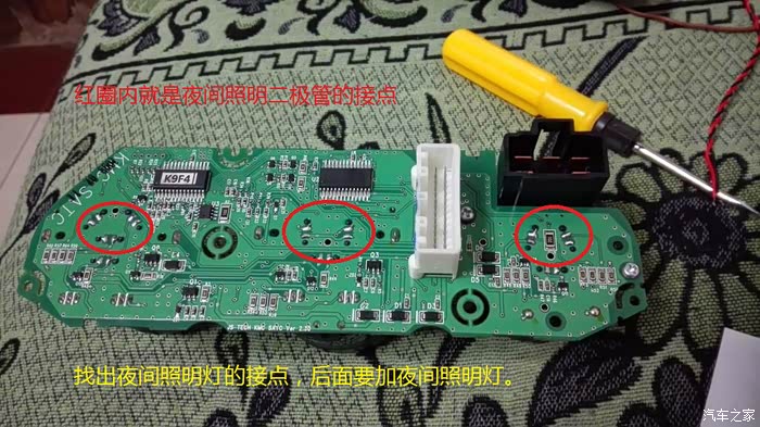

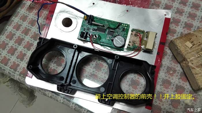

拆开空调控制的前盖,先固定在面板上。
在空调控制器的线路中找出夜间照明灯的接点,后面要引线接出3个夜间照明小灯。

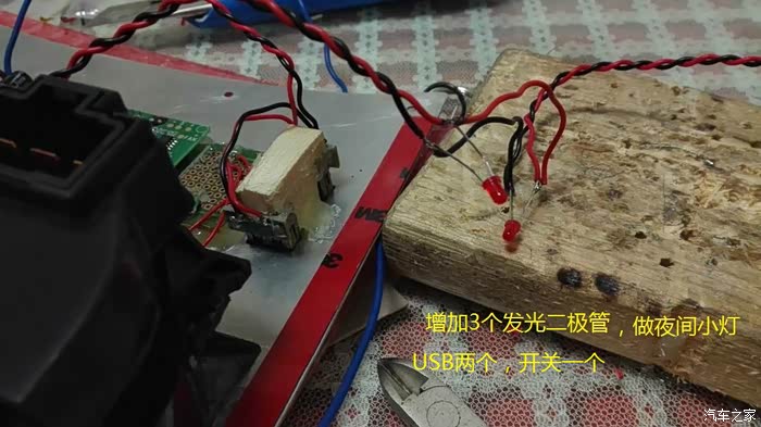

引线并焊接好发光二极管。

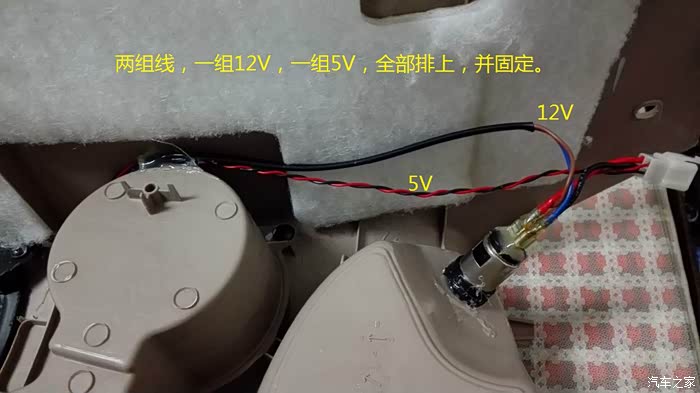

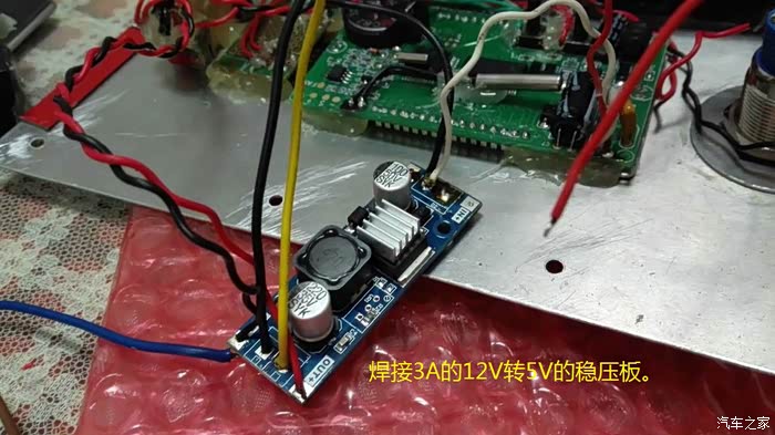

焊接好12V转5V的稳压板,这个是USB的供电板。
把线路板固定好。并焊接好开关线。

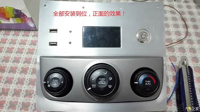

引出线是4根,12v两根,5V两根,并焊上四口和两口的插件。
装上控制器,正面效果如图。

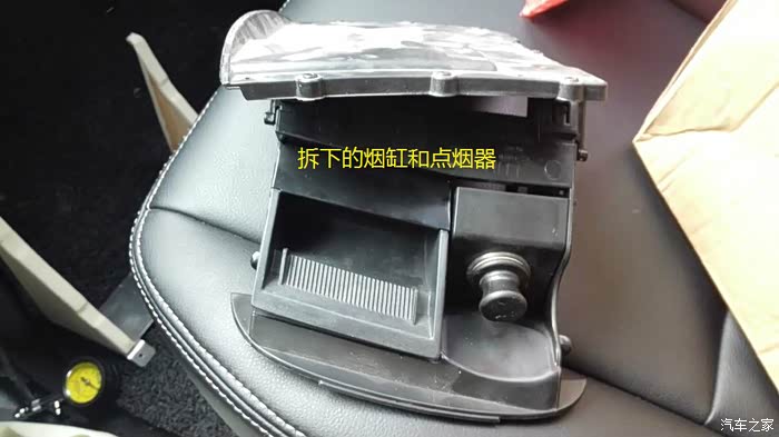

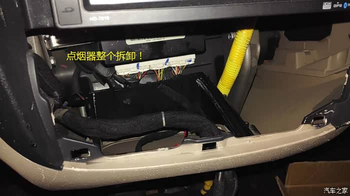

先拆!!!直接把烟缸和点烟器拆下,空出空间,而且烟缸和点烟器已经没有意义了。
拆下的烟缸和点烟器,也许今后还会用到,先收藏了,哈哈

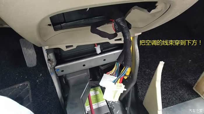

空调被移到了下面,空调线还算长,直接穿到了下方,足够了

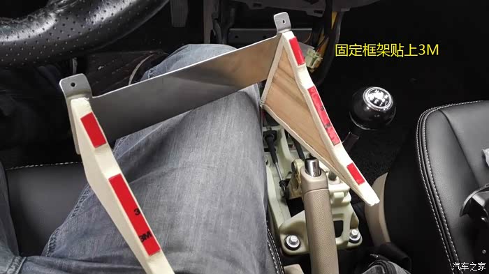

把改装的空调架子中间贴上3M,两侧用螺丝固定。

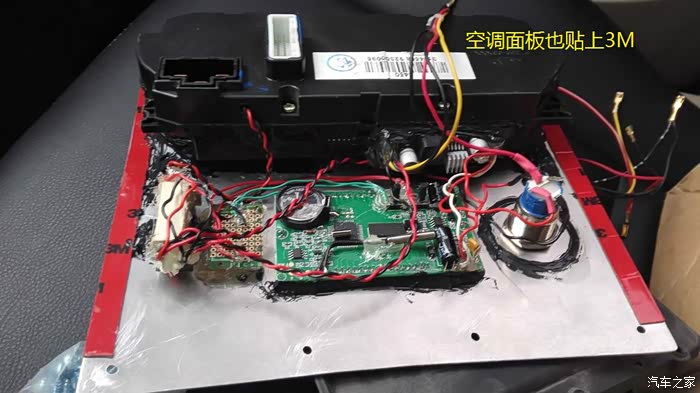

面板也贴上3M,准备安装。
螺丝上紧,安装好后的效果。

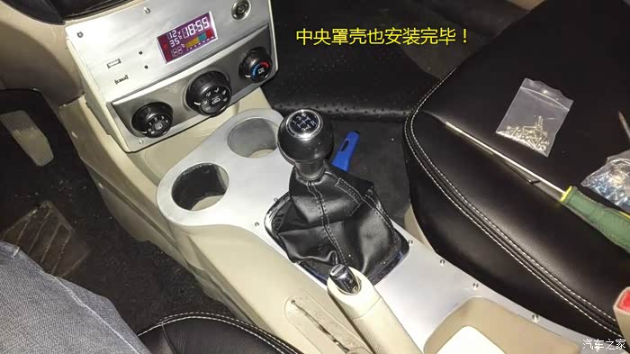

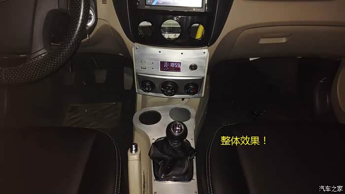

手扶箱也安装完毕。
整体效果,由于晚上拍,效果不是很好,见谅

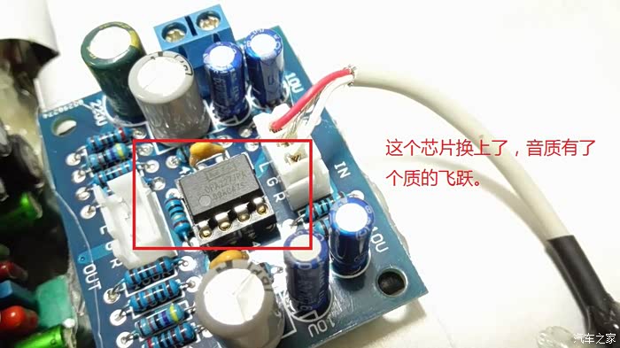

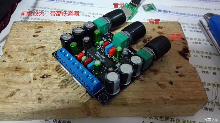

装主机前先讲一下前级,在功放和音调间加进了一块前级板,想让我的无损发挥的更好。
芯片上查了好多资料,根据自己的喜欢,最后选择了这个芯片,事实上我对它的表现很满意,音质上提高了不少。

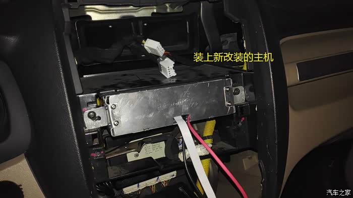

开始安装主机,现在的主机小多了,单锭的,引出的线束整理好,并用扎带扎好。

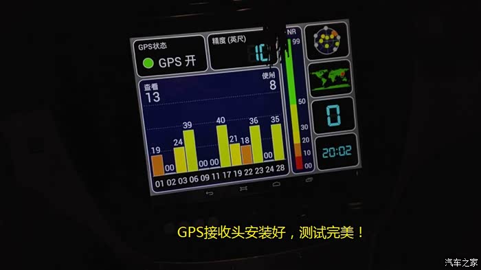

安装好GPS接收头,由于晚上作业没有照片,测试了一下信号,杠杠的,不错!

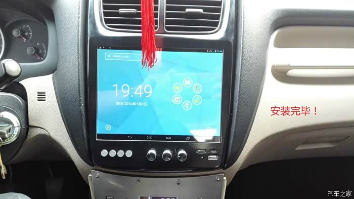

最好把主屏安装到位,个人感觉整体比较协调,这张是早上匆匆照的。卫生还没有搞。
大工程到这里就结束了,后面还有些小问题,安装中擦掉的油漆要慢慢修补,平板的软件还要进一步完善,谢谢大家的支持,还希望大家多提宝贵意见!
