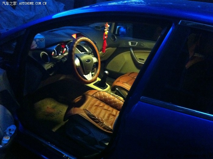

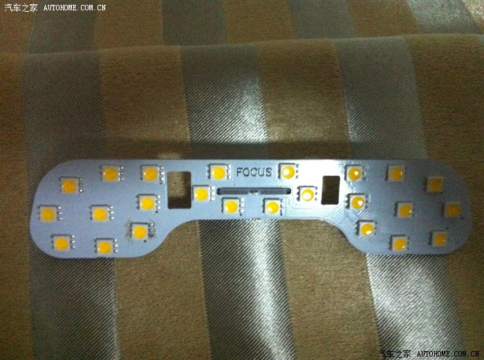

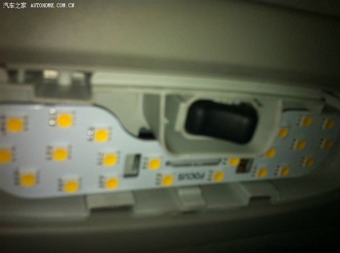

一、阅读灯更换
我选的是24头暖白的,还有亮白、冰蓝,大家看自己的喜好了。

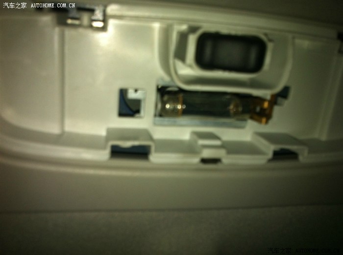

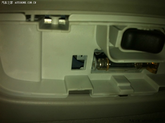

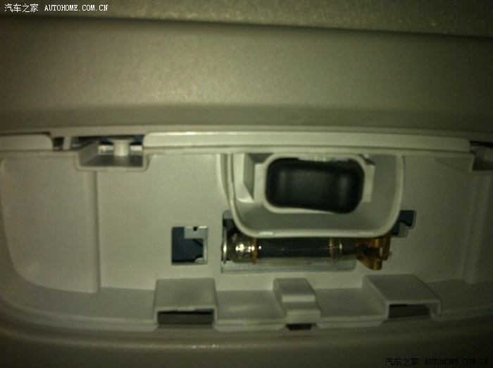

这个安装很简单,先把阅读灯的灯罩拆下,一把小刀子就搞定
原车的灯泡,福特的灯泡好像都是欧司朗的,还是挺厚道的
不好意思,这张照糊了,水果手机拍的,大家将就将就吧。

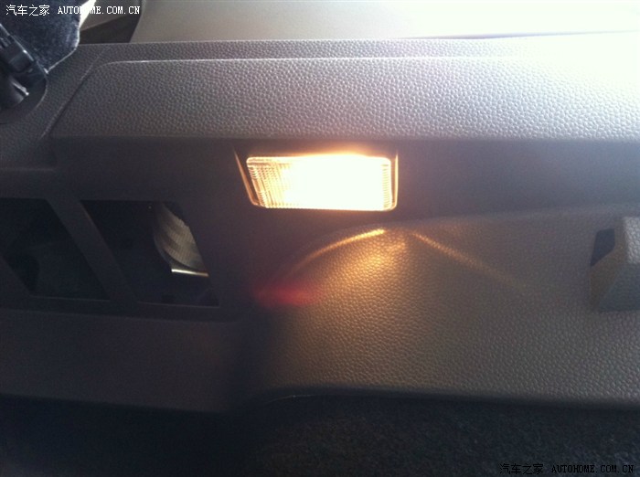

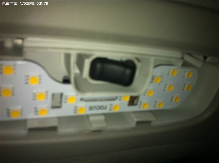

取下原车灯泡,按上LED灯组。
按上灯罩,开灯。
比原车的亮度要高很多
车外的效果

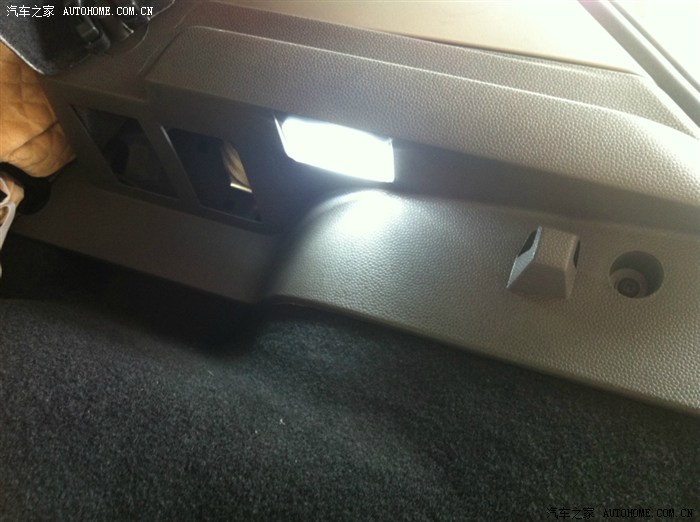

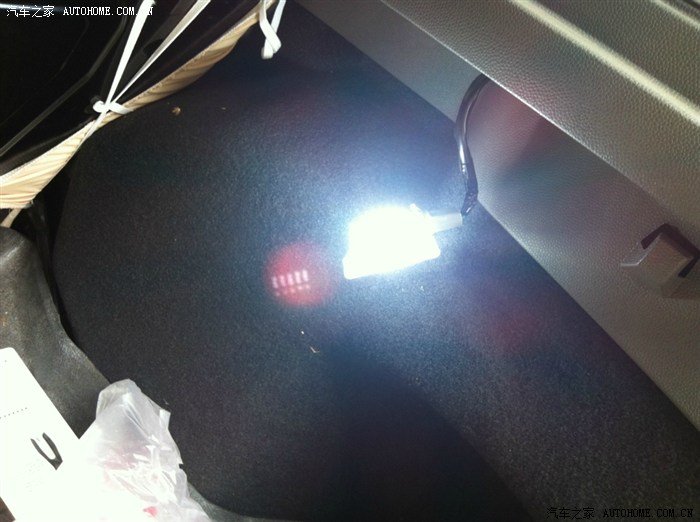

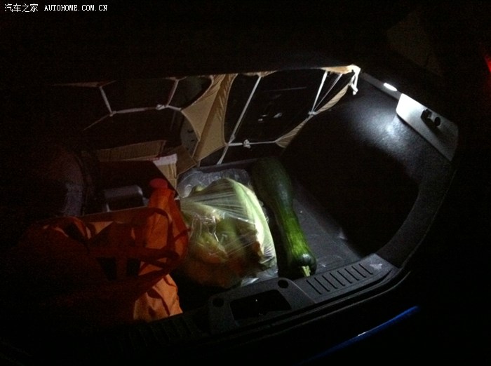

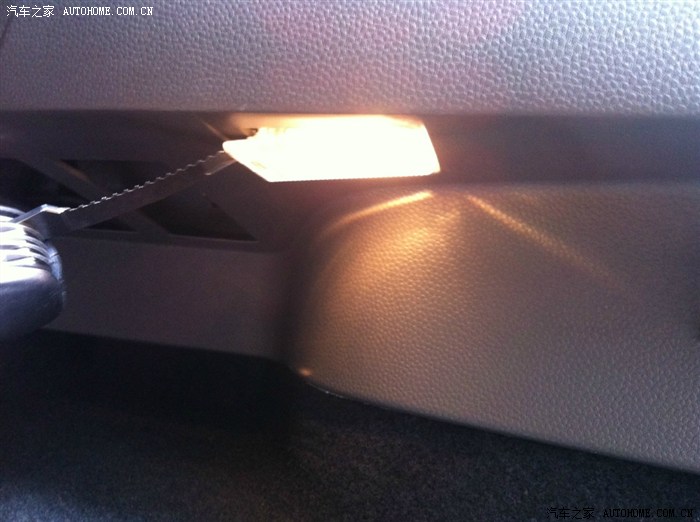

二、尾箱灯
原车尾箱灯

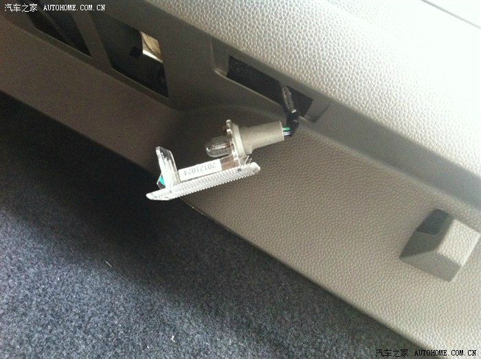

也是很好拆,一把小刀子搞定。

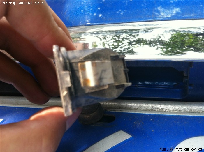

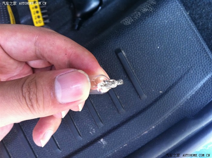

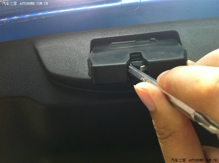

灯泡很热,大家可以先用一个螺丝刀把后门的锁卡死,灯就会灭了
往里一顶就好了

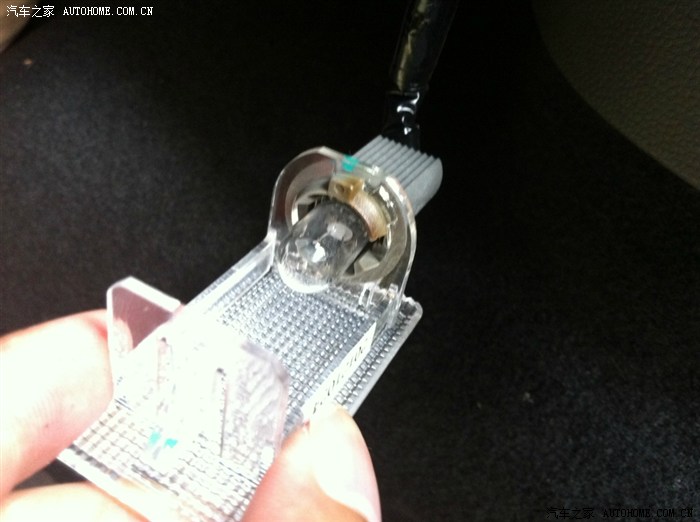

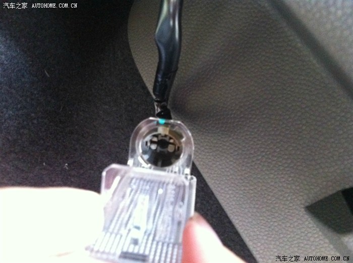

可以看到,底座已经发黑了,灯亮了不到1分钟,已经烫的不能用手拿了。

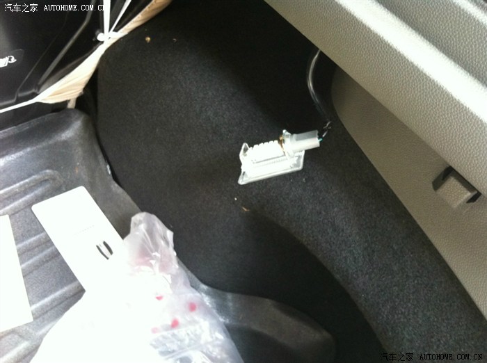

拆下原车灯泡

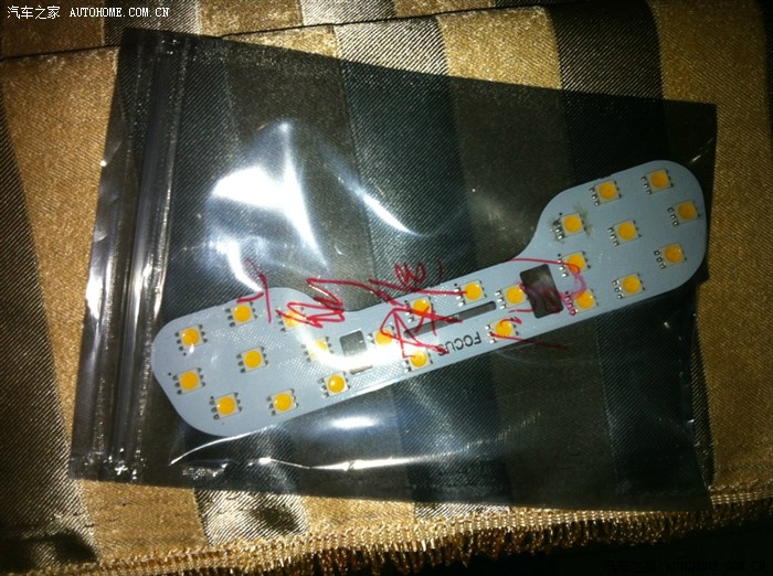

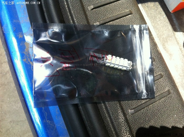

包装好的尾箱灯
直接插入就好,然后按下后门的开关按钮,看看亮不亮,应该有正负极之分。
装上灯罩,完活。
夜间效果,没用闪光灯

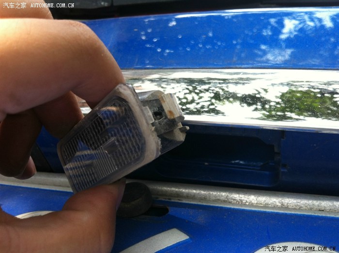

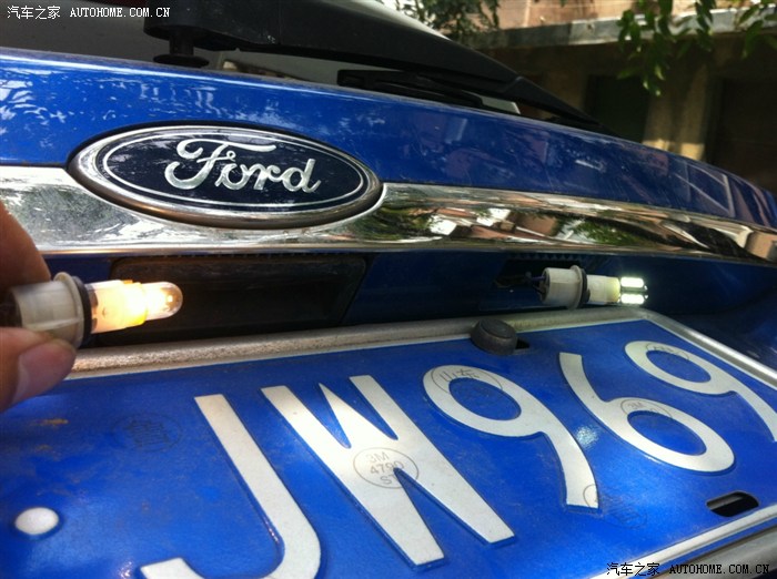

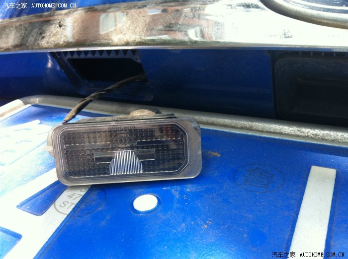

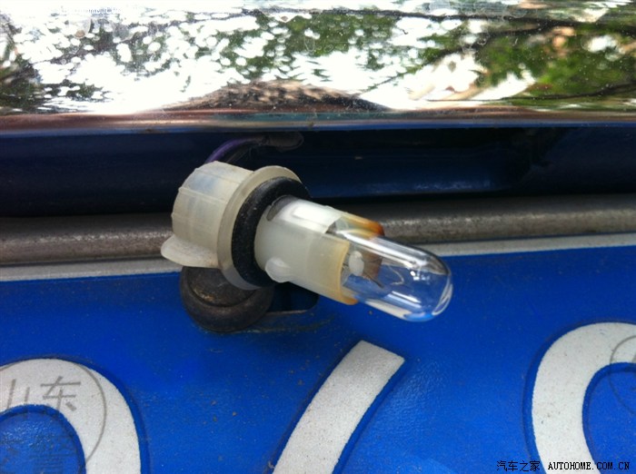

三、牌照灯
 同样用把小刀子把灯罩撬下来,不过跟其他不同的是,灯罩和灯体是一体的,侧面有个卡子,一顶就能拔出来。
灯座在侧面,一旋转,一拔就出来了,大家可以看到发黑的灯座,灯泡同样很烫手。

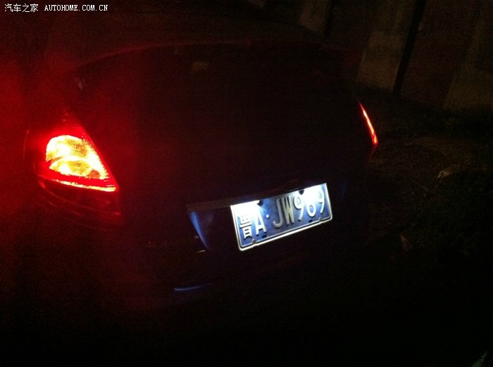

两个灯拆法一样,换上LED灯对比。
晚上的效果,牌照不P了,济南的车友路上看到了闪一下,打个招呼。

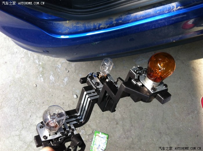

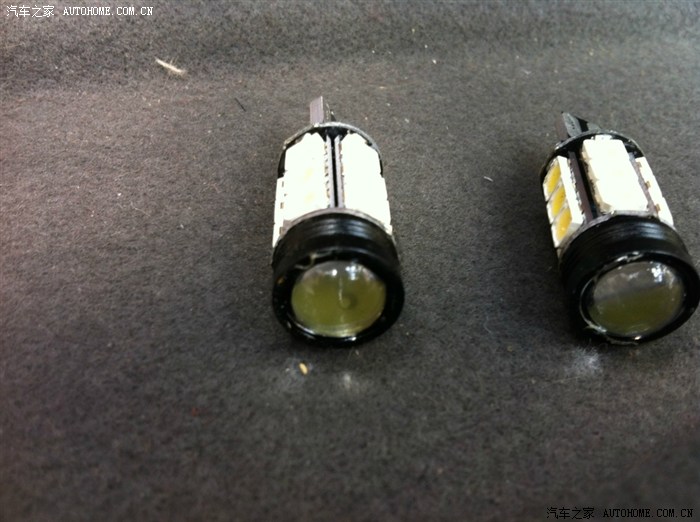

四、刹车灯、倒车灯
我是看了论坛车友的教学贴才知道怎么拆尾灯的,过程一样。

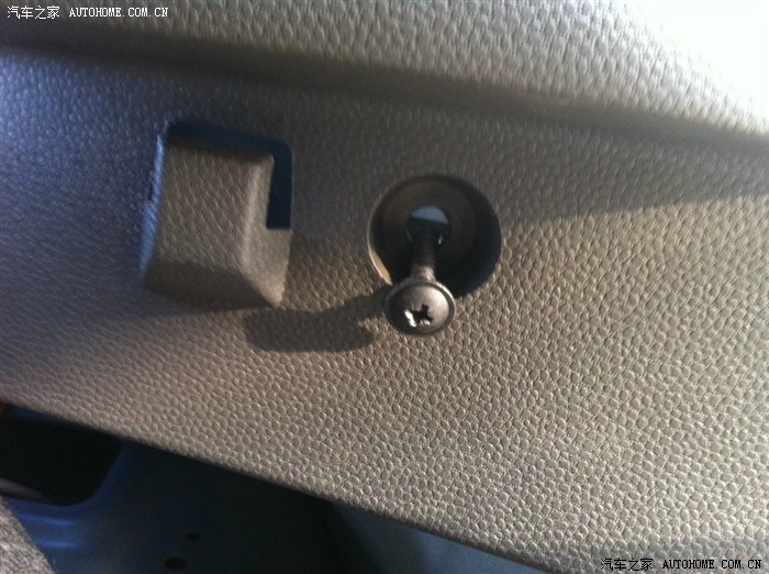

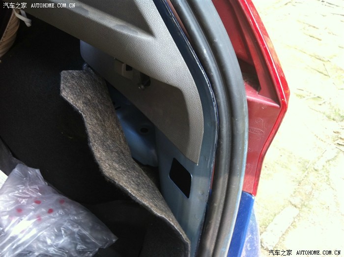

尾箱侧面的螺丝拆掉

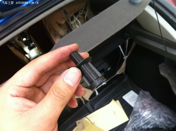

扒开内衬,把手伸进去,摸到一个很长的塑料螺丝帽,拧下来。
就是它。

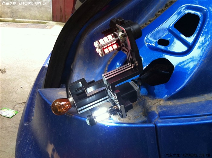

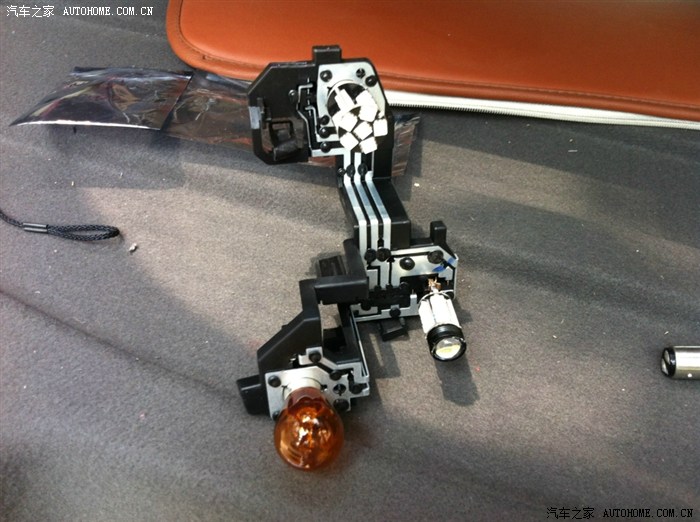

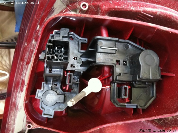

卸下尾灯,可以看到总成,是用两个卡扣和尾灯罩固定的,手指头一捏就可以把总成拿下来。

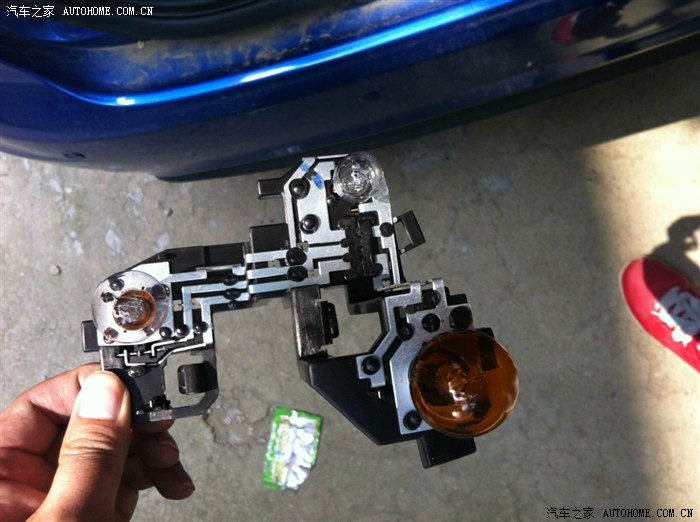

由左往右依次是刹车灯,倒车灯,转向灯。

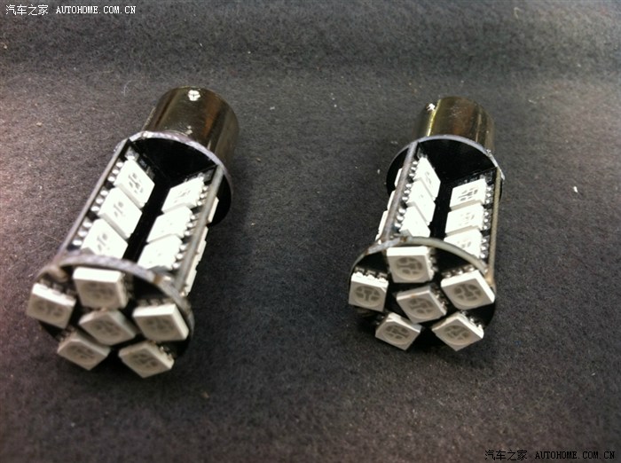

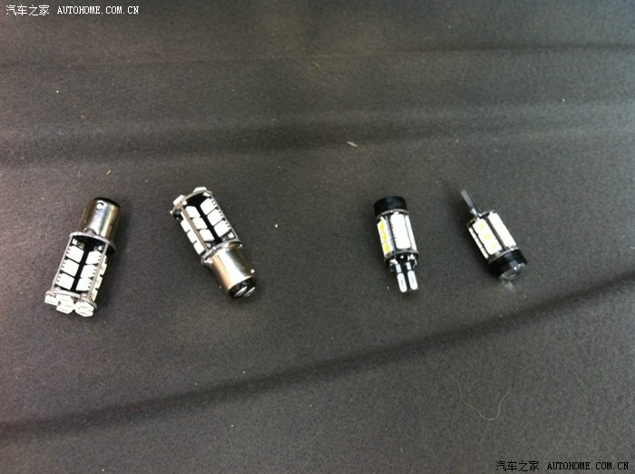

准备待装的灯泡。

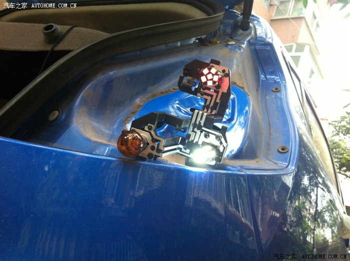

刹车灯
倒车灯。
依次安装好,上面是刹车灯,右面是倒车灯。
连上电源试一下,应该也分正负极,不亮的话倒过来插一下。

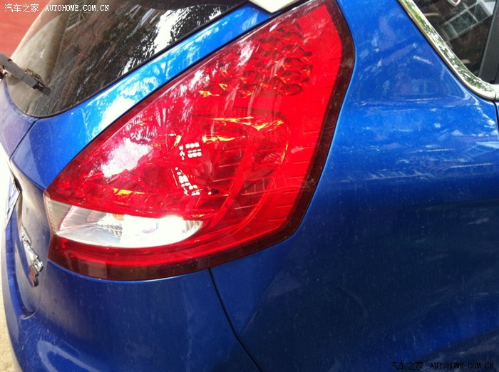

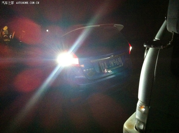

装上后的效果。另一侧过程是一样的。

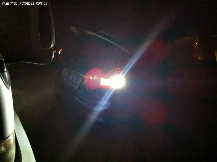

倒车的效果,不是一般的亮。

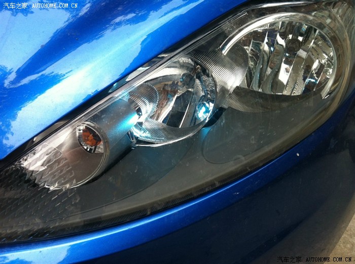

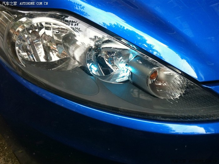

五、示宽灯

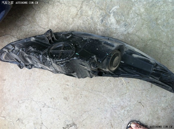

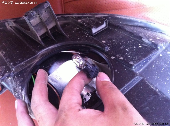

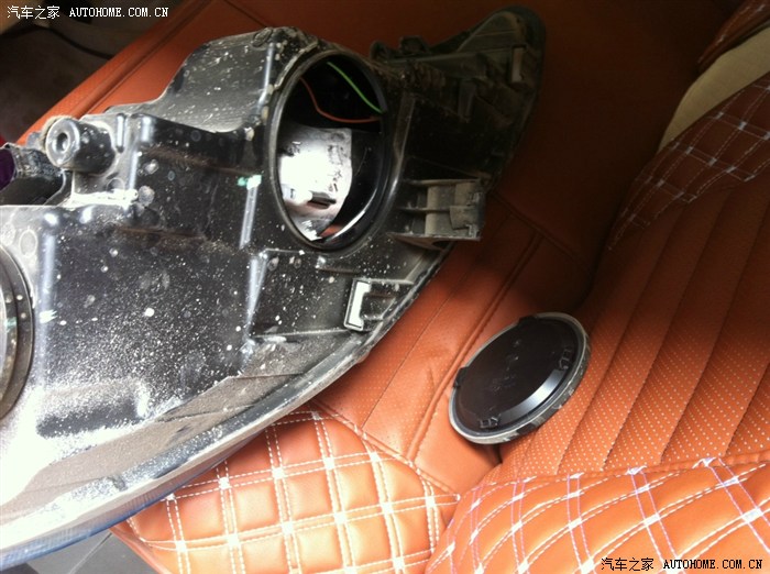

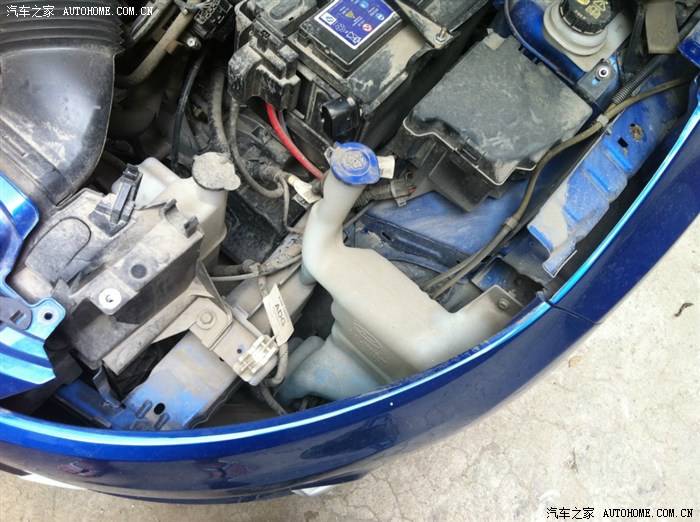

在论坛上看过帖子,有的车友说不用拆大灯就可以换,可我发现我的车的大灯后盖在灯罩的下面,手实在是伸不进去,所以只有拆大灯了。
卸下两个固定的螺丝,一个塑料卡子。把大灯往上一提就出来了,不过提的时候小心点,我因为太用力,下面那个白色的卡子断了两个齿。
后盖是在底部的

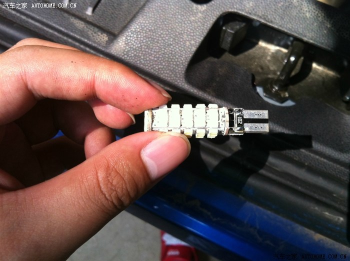

逆时针转一下就能拿下来了

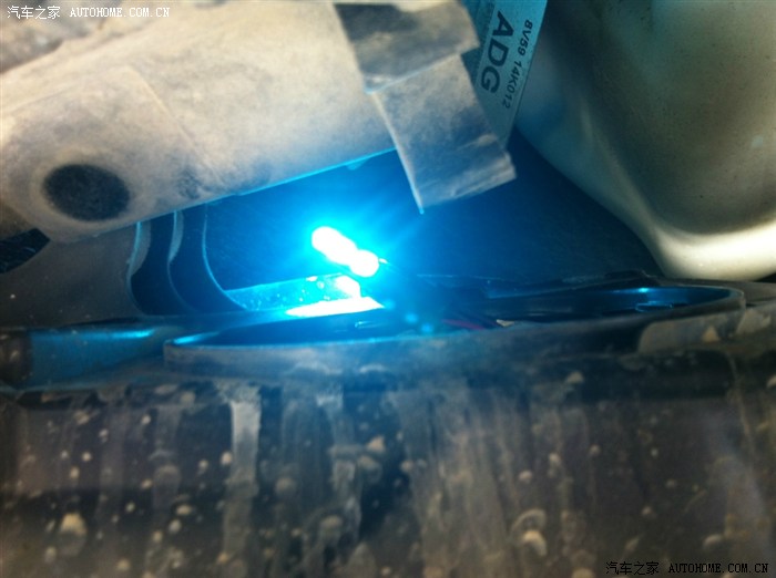

摸到示宽灯,慢慢拔出来

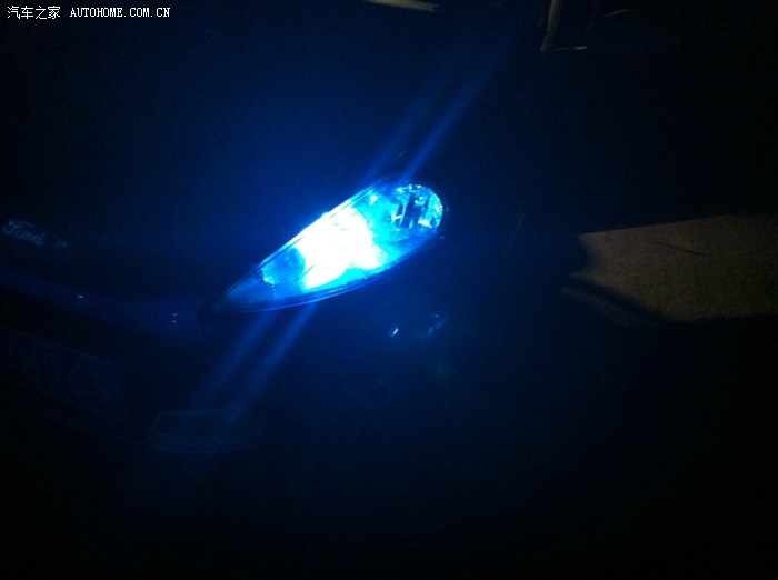

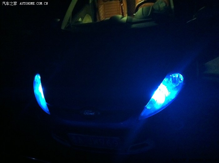

换上LED灯,插上电源试一下,同样分正负极。我选的是冰蓝的,还有很多颜色可选。

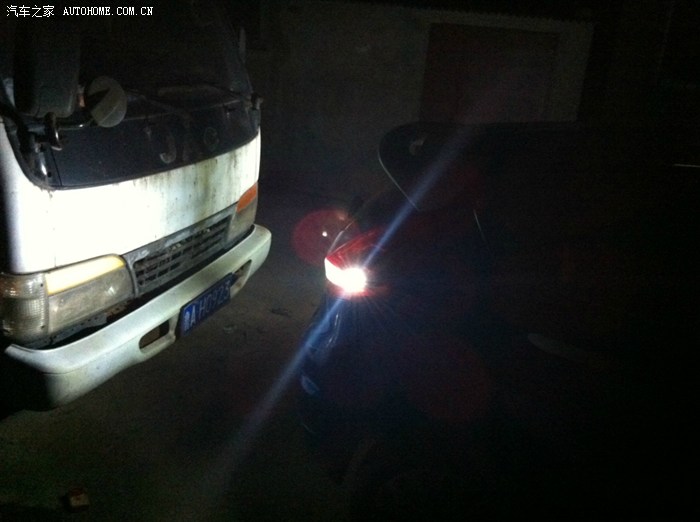

两边过程一样。
晚上的效果

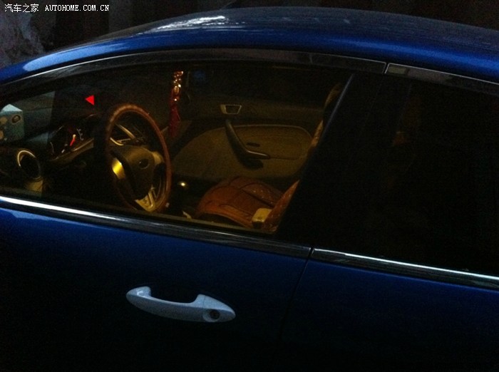

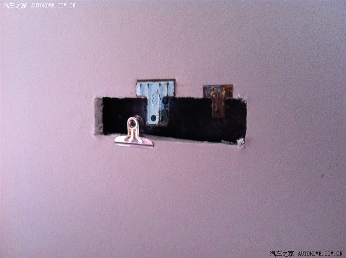

六、后排阅读灯
同样是看到论坛车友的帖子,边学边做的,再次感谢。

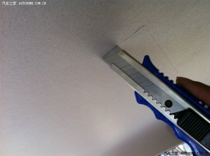

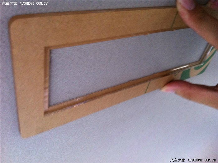

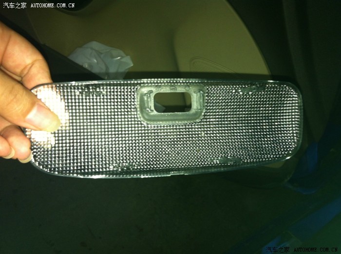

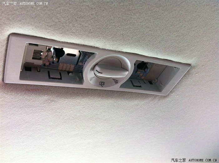

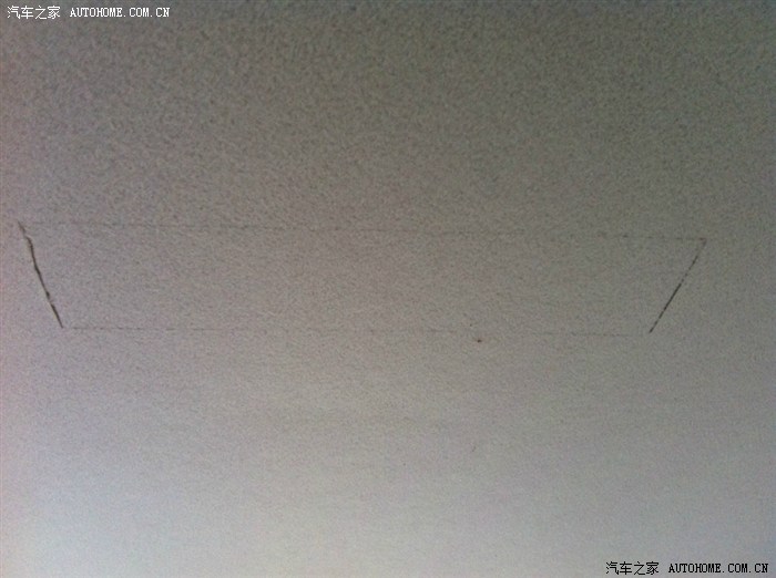

这个是放在顶棚里面的卡座,可以按照内侧边缘画线

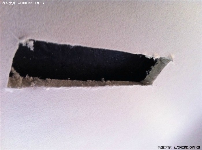

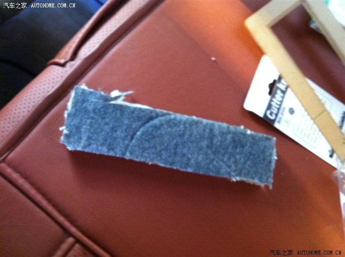

然后用美工刀沿线割开,不过说实话,顶棚不是很好割,挺费劲,新刀子应该很锋利了。
割下来的部分
大家作业的时候还是带个手套吧,顶棚中间部分是玻璃纤维的,弄手上很痒。
把卡座平整一面的牛皮纸保护膜撕掉,涂上胶水(胶水是店主推荐的,5块钱)
把卡座放进去,粘在顶棚上,用夹子固定好,3个小时就很牢固了。

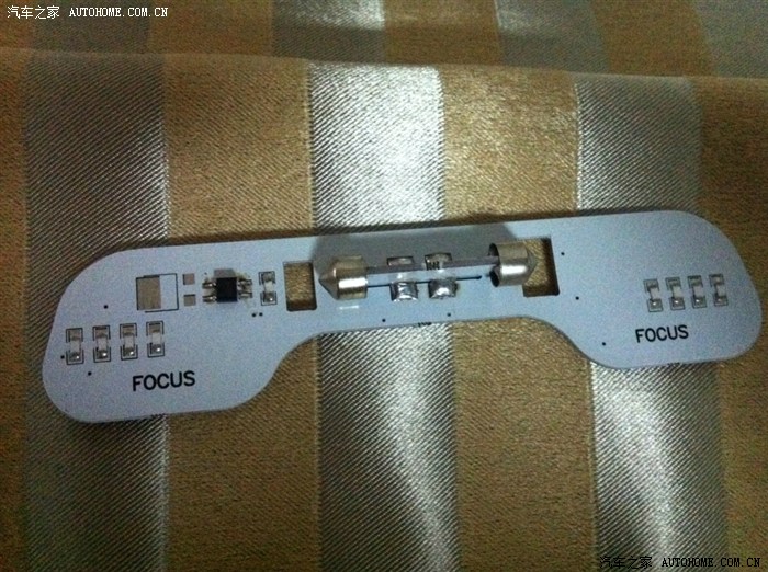

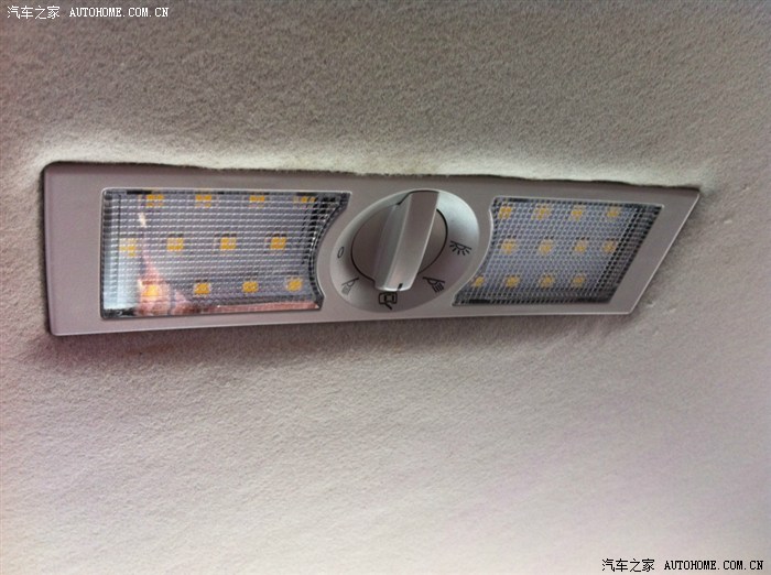

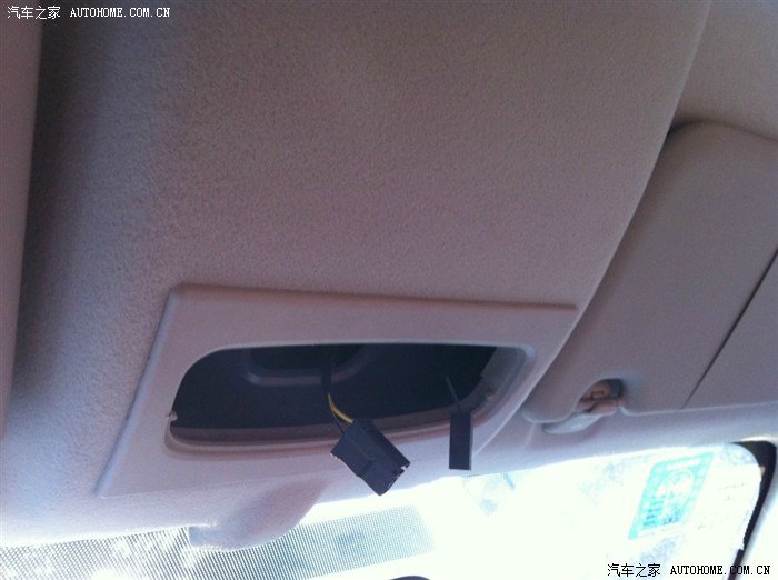

把前面阅读灯连灯座一起拆下,左边黑线是车门信号,黄线是地线,右边绿色是火线。店主发过来的线都已经绑好了,对应颜色连上就好了,连线的照片忘记拍了,不好意思。
这是后排阅读灯的底座,因为顶棚很厚,底座的卡扣总是够不到里面的卡座,所以我吧灯罩,灯组都拆下来了,用挖耳勺(大家可以选别的)在卡扣边上的缝隙里把底座撬进去的。

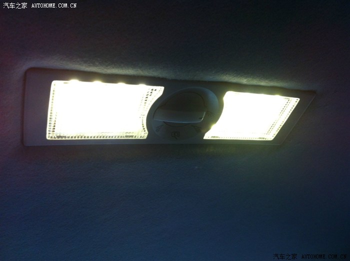

然后把灯组、灯罩安装好,旋钮有5个档位,由左至右依次是关闭、左灯开、随车门打开、右灯开、常亮。

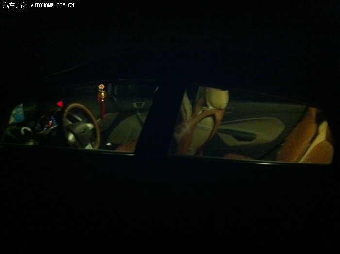

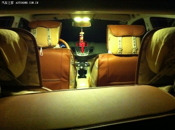

打开后的效果
下面是晚上的效果
后排没开
后排打开
从后备箱往里看。
