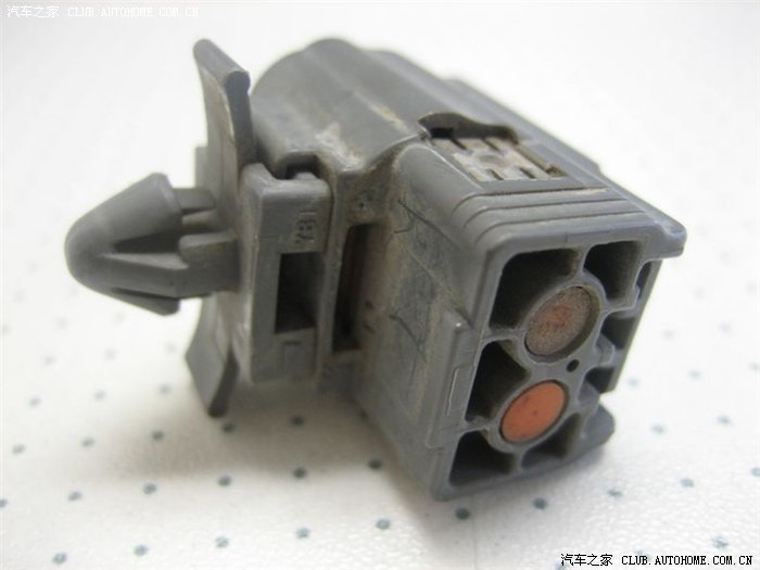

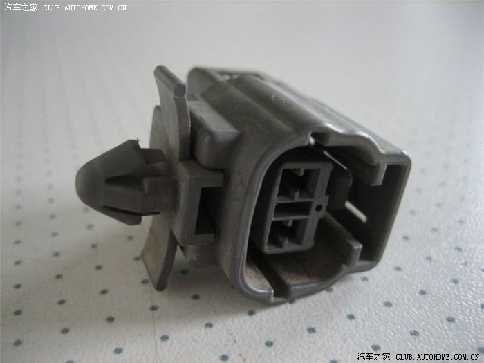

右边那根线就是预留的雾灯开关插头。
这个是雾灯开关插头的防水盖子。如果不拍麻烦的话,撬掉一个红色圆片,把买来的雾灯蓝线穿过去也可以。接好线再插上盖子。
看见吗?里边是空的

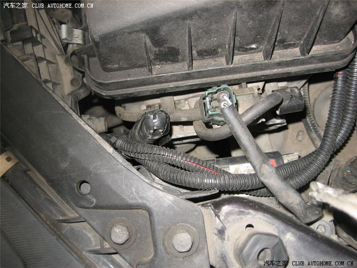

图中黑包布包的就是买来线束的蓝线直接插在原车蓝线插头上的。别听安装的人说原车插头的铜片是扁的,线束蓝线插头是圆的插不上。你用力插就可以了。千万要注意是蓝线对蓝线。别搞错了。图中两根波纹管的线就是买来的线束走线。

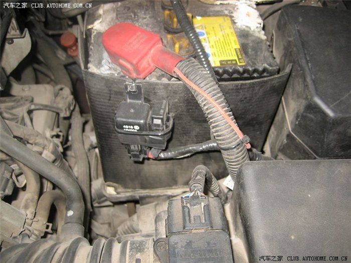

线束红线带铜片一定要从红色盖子里穿过去。要不接线后红盖子盖不服帖。继电器和保险盒用胶布绑上,用扎带扎在图中位置就好了。

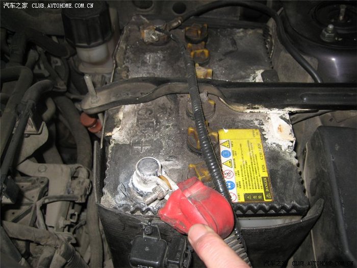

如图接正极线

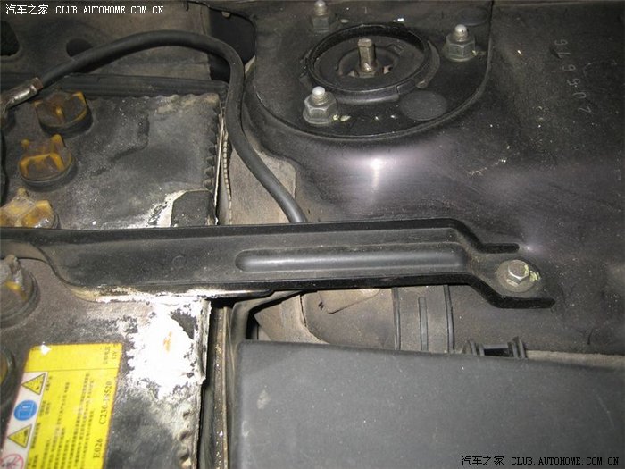

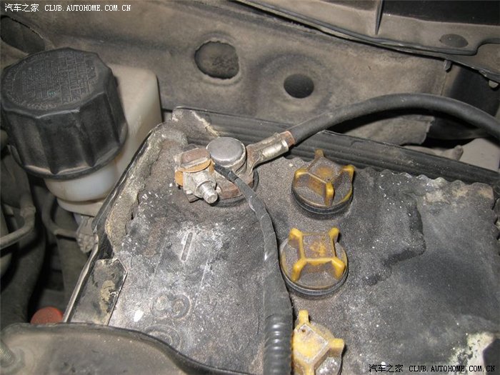

负极接线
如果怕负极线短了,自己可以把原线束的波纹管拆开调整下黑线的长短。还有个办法是不要接电瓶,把电瓶固定铁条拿下来,下面有个负极接线柱。拧开螺丝接上就好了。我是懒得拆就接电瓶了。不过也套了个波纹管。

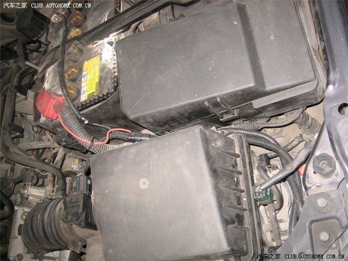

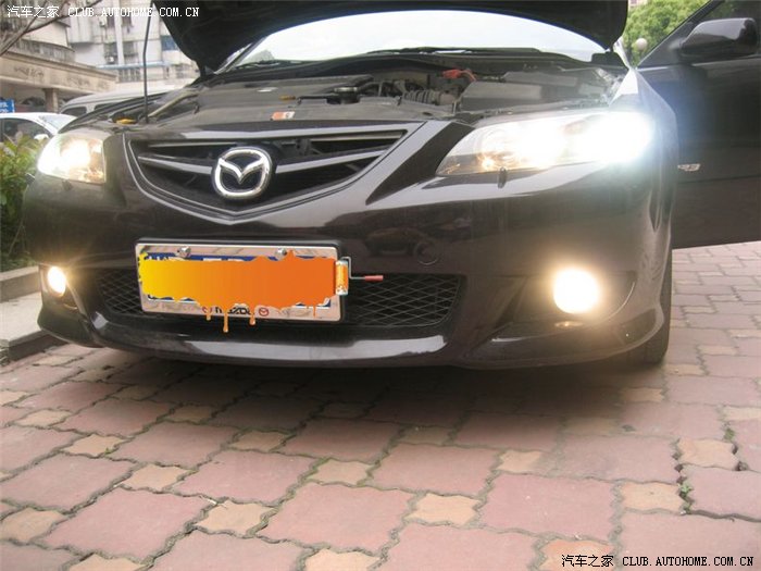

全部走线图。
原车雾灯开关控制的加装雾灯。加装的雾灯和原车雾灯不是同一条电源线,仅仅是用同一个开关,不增加原车雾灯的负荷。安全是没问题的。
