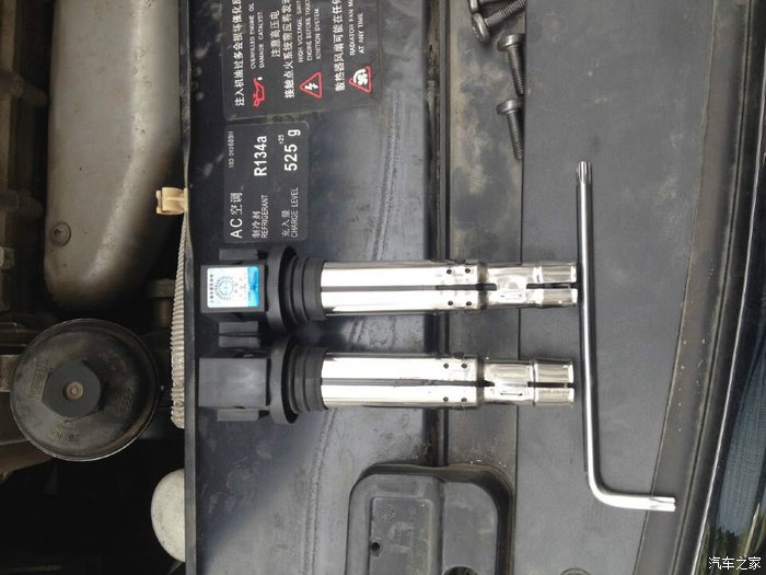

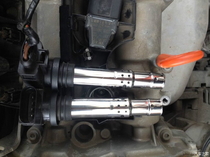

polo 老朗逸 新朗逸 更换点火线圈 橡胶帽 橡胶头

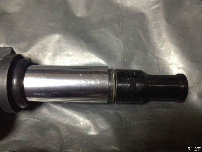

这个是橡胶帽 保用1年 比整个换点火线圈便宜多了  下面开始动手了 呵呵

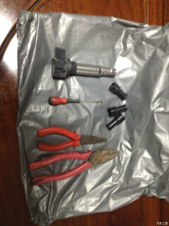

准备一些简单  到处能找到的小工具

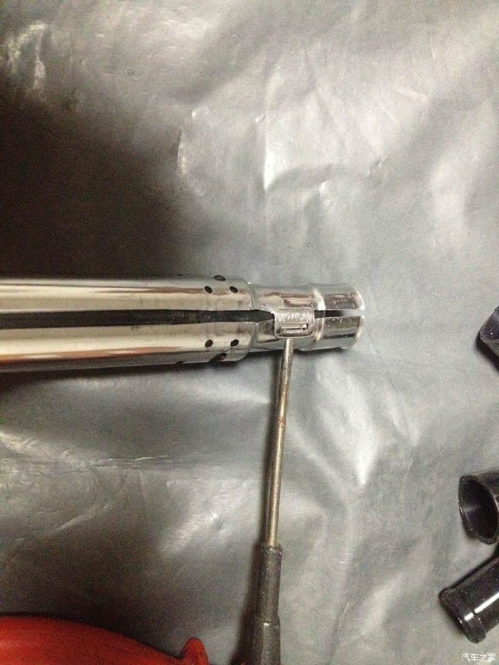

用个最小号的 一字螺丝刀 一窍 卡子就跳出来了

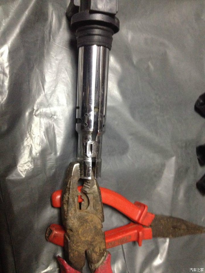

直接上老虎钳 往外跋 别怕拉换了  可以左右转着跋几下 就下来了

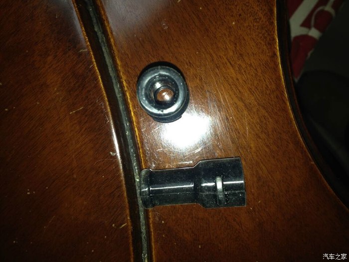

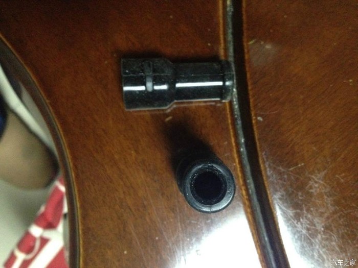

拔下来了  看见旧的胶冒了吗  用手就可以跋下来 因为已经老化了
装上新的胶套 看见有一条横条了 吗  注意对好位置 那是关键  是胶套的卡头

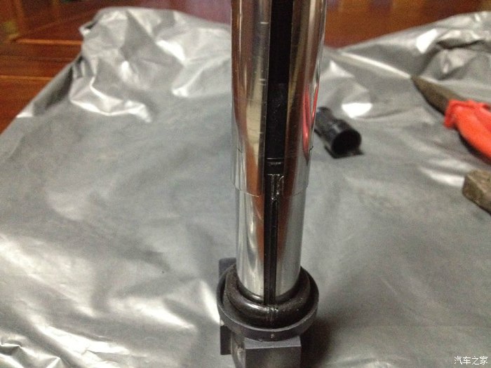

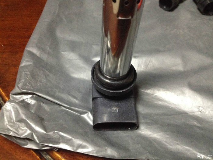

装上外套 用老虎钳 往下轻轻的敲 别怕坏了 材料有刚性   看见下面 那个皮套
了吗  往上翻出来 要不会卡住的

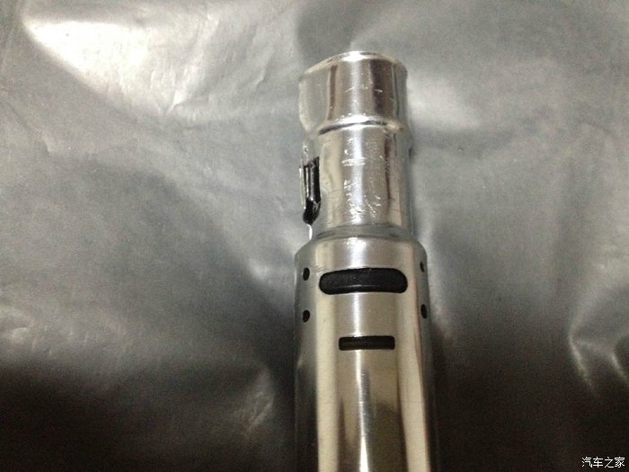

看见胶套的卡头横条了吗  注意一定要到位 要不装上去  跋的时候胶套就掉下来了
安装完毕  4S店换一个 工时  点火线圈 一个 2-3百  中介换  买个胶套  才10几20的 便宜不知道多少  一下买了
4个胶套全部换 了   在也不怕 高压点火线圈 爬电了
多来几张特写
这个是 网上买的  声佳的 点火线圈 也不知道真的假   也100多元买的 真划不来
大家看还比原装的长了 点 最后只能备用了  垫底了
最后下面的人口处  老虎钳 拉坏了  用尖嘴钳 调整下  就可以装车了   大家看  效果  百分百  原装点火线圈   完毕 手工
