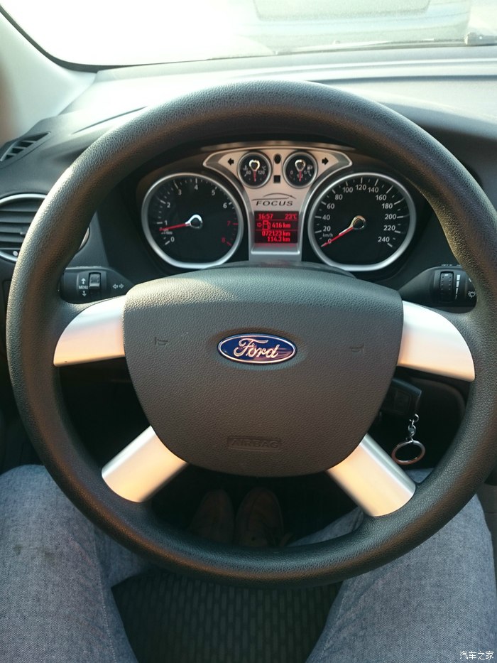

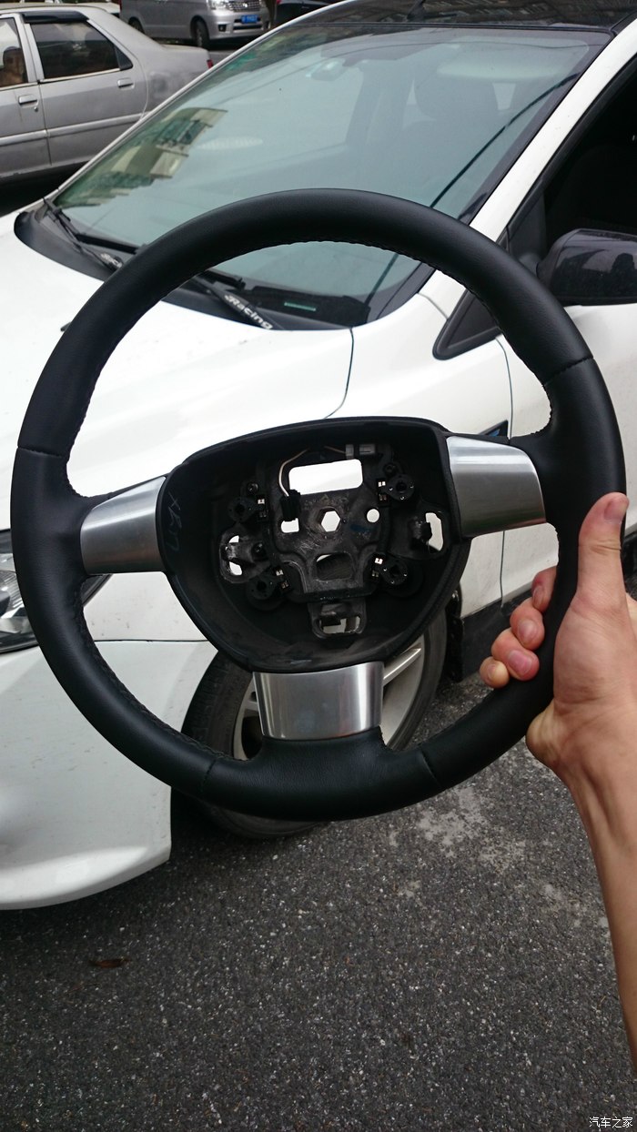

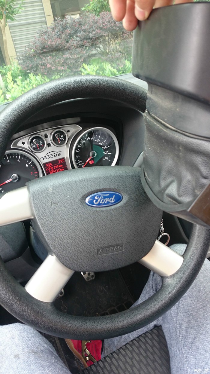

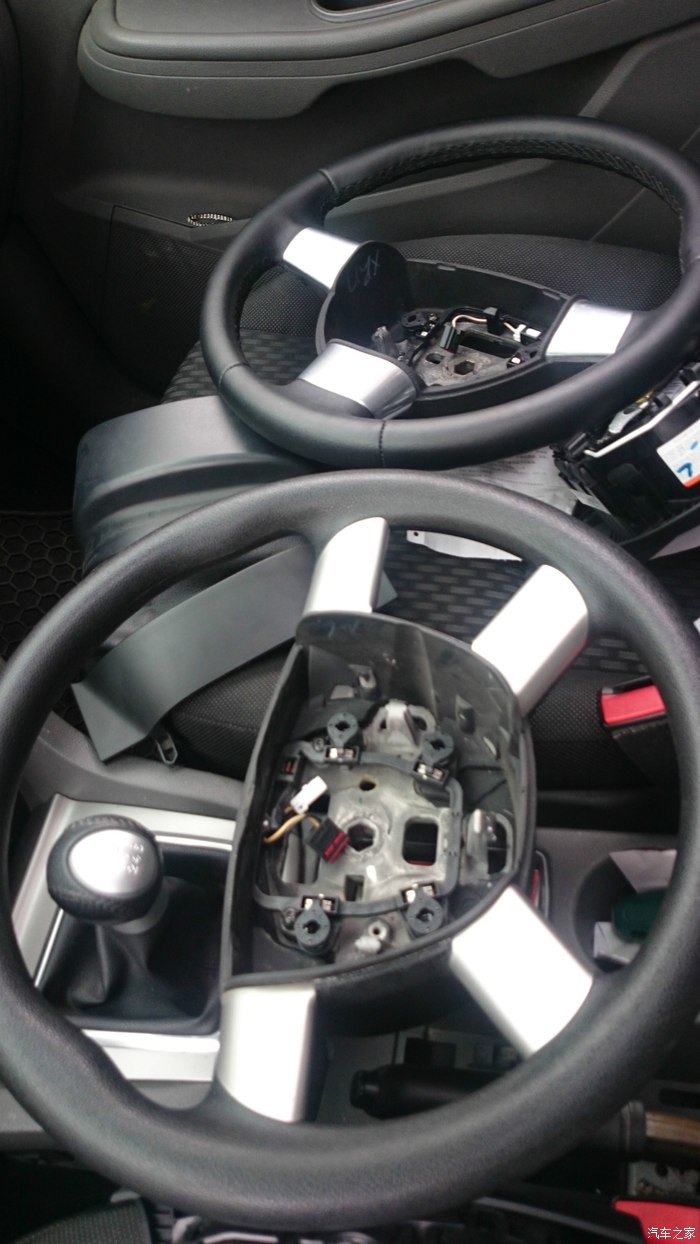

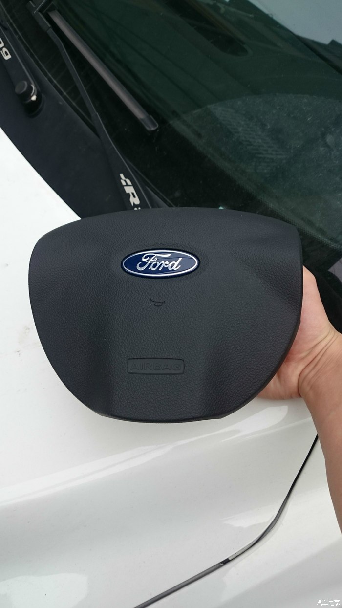

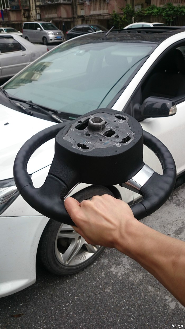

先开看看 我们即将换下的四幅方向盘和换上的3幅运动款方向盘

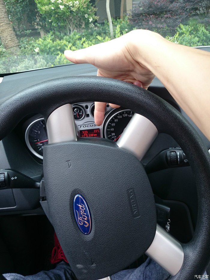

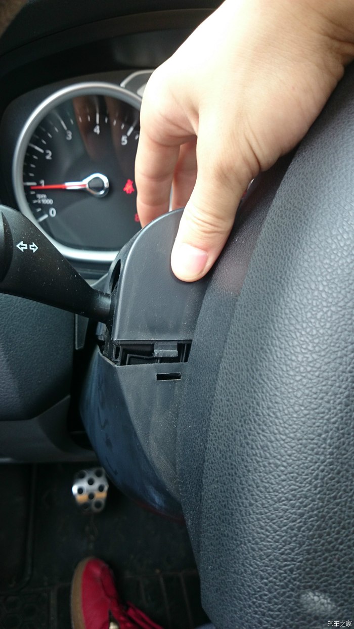

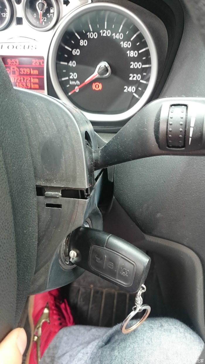

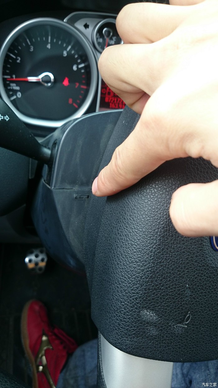

首先 把方向盘转到一边可以看到有一个扣子 用指甲按进去 然后把方向盘转到另一边重复操作,就可以去下上盖。
按下去 拉开
方向盘转到另一边 重复操作

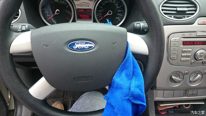

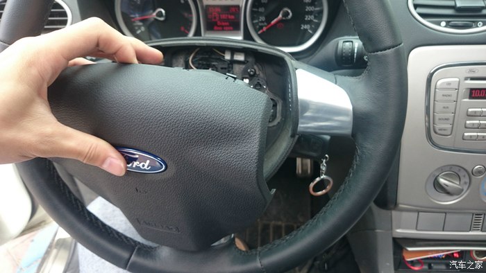

然后拿出 上盖 准备 使用一字螺丝刀 拆卸 气囊 记得拆卸气囊一定要温柔 气囊是有可能爆的

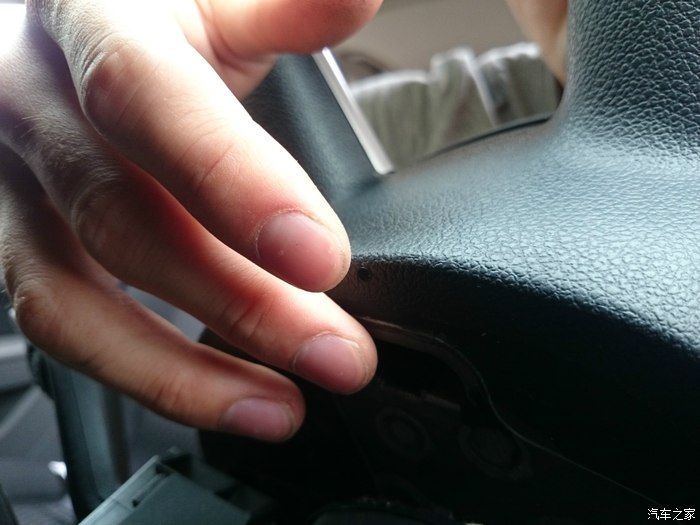

老样子 先把 方向盘转到侧面 在我手指 指向位置背后 就是螺丝刀下去的地方
把一字螺丝刀插入到底 然后旋转 同时气囊往上推 向后拉 卡簧脱离后 用准备好的布夹在气囊和方向盘中间 防止拆另一边时候弹回去
左右上 三个方向都撬开后 用手一拉 气囊就下来了

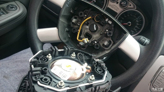

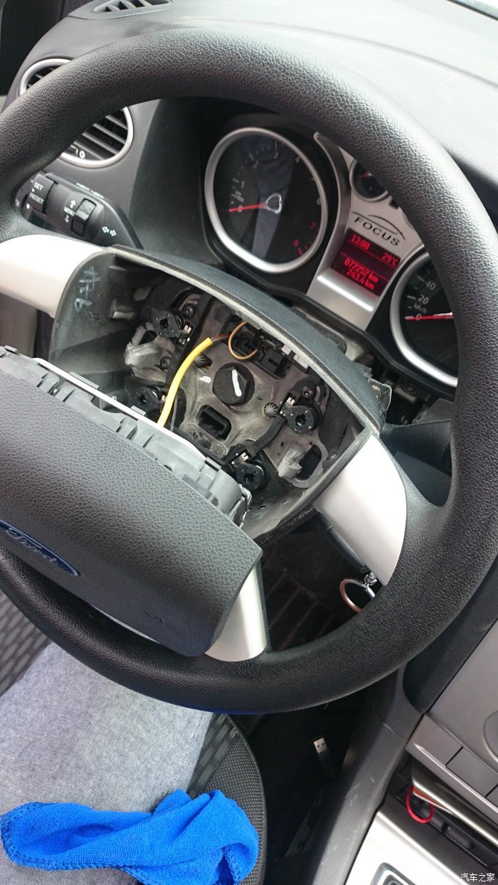

气囊松开后 先把车子熄火

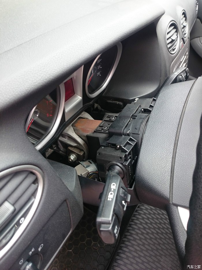

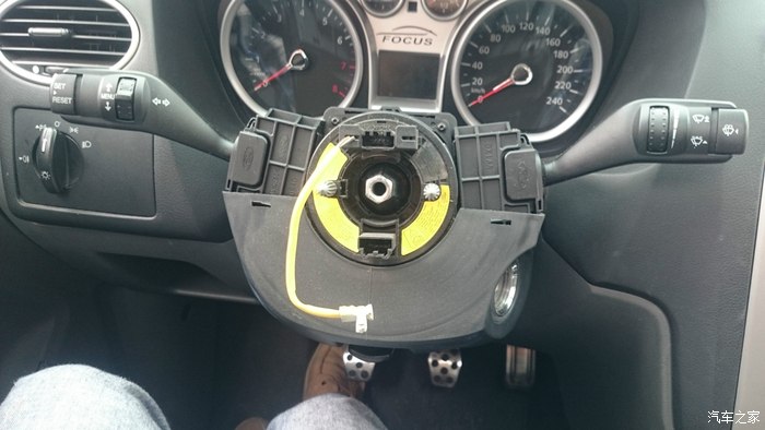

然后把气囊和方向盘连接线松掉, 可以看到一个黑色的大螺母拆掉螺母之后方向盘就可以拿下来了,记住方向盘去取下方向定位
然后换上2.0方向盘 按照刚才的方式 装上方向盘 和气囊
气囊对准安装后 用手一拍就进去了 不用心疼 装好气囊后 记得试下 喇叭如果有位置响 就要拆卸重新安装气囊 调整喇叭开关

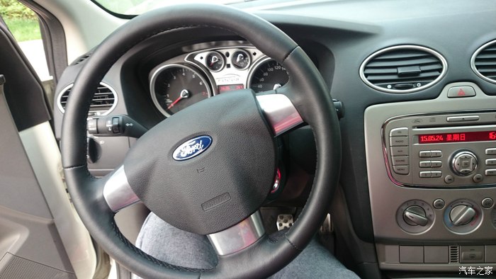

来看看完成后的效果
