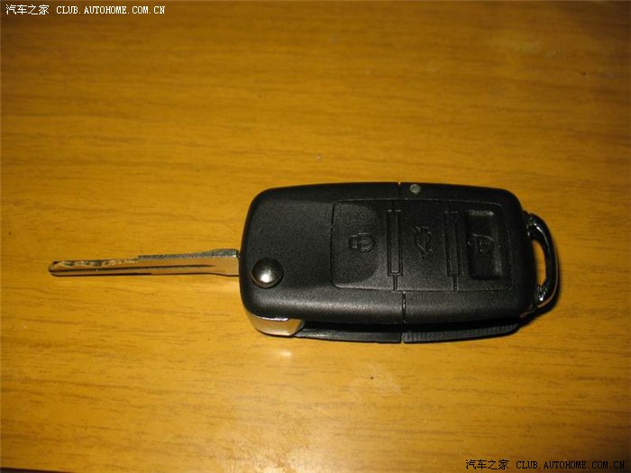

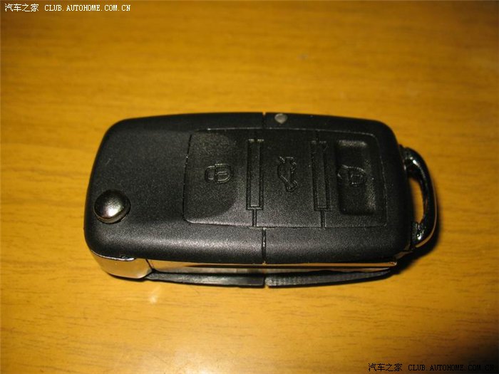

这是我买来的遥控钥匙。

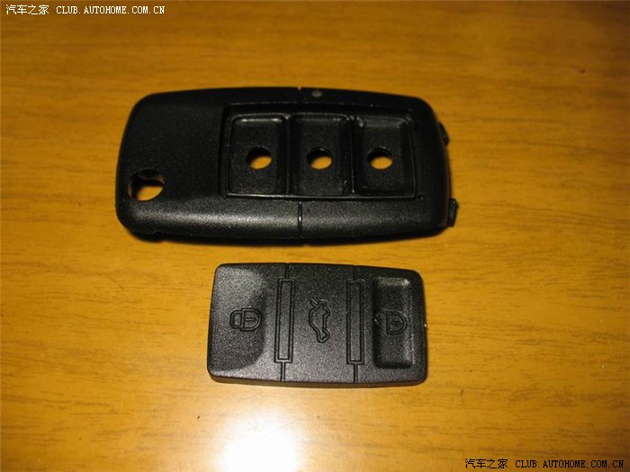

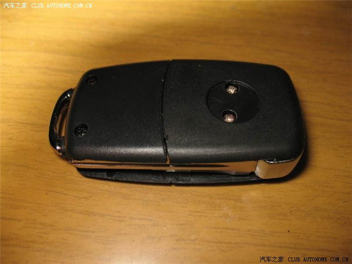

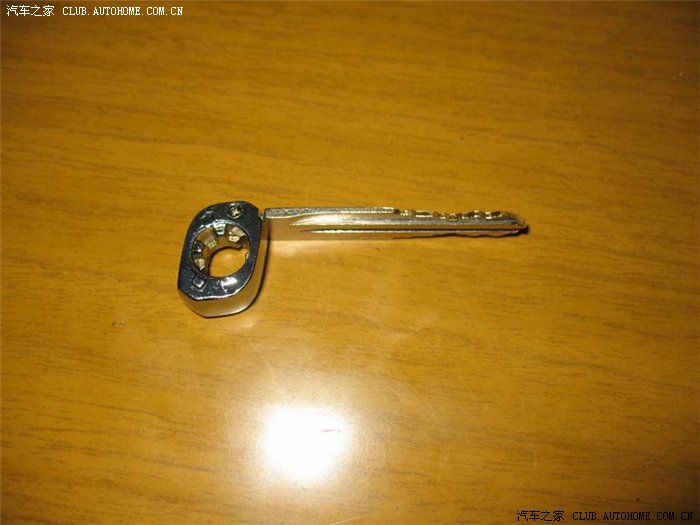

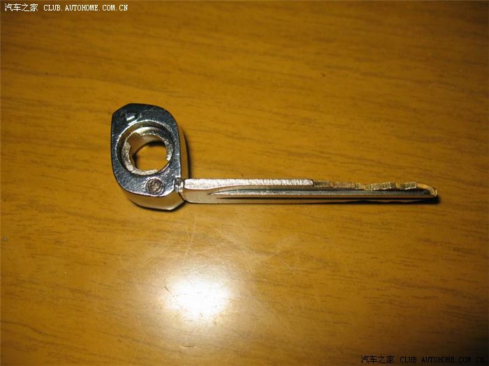

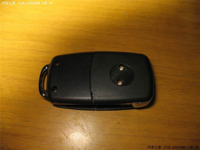

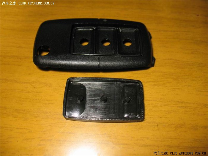

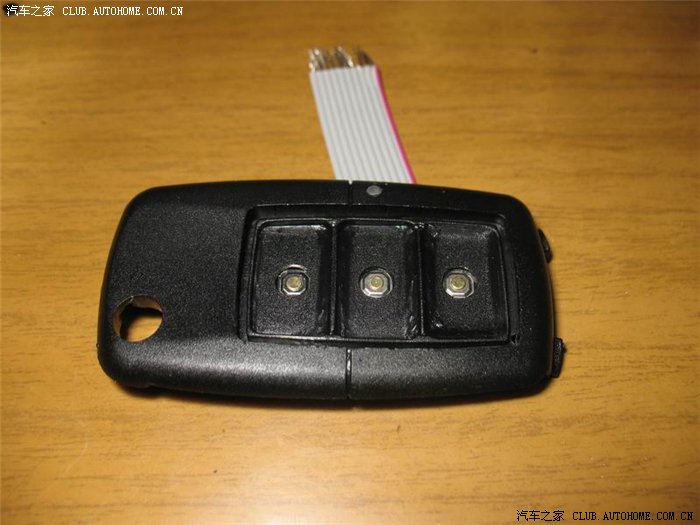

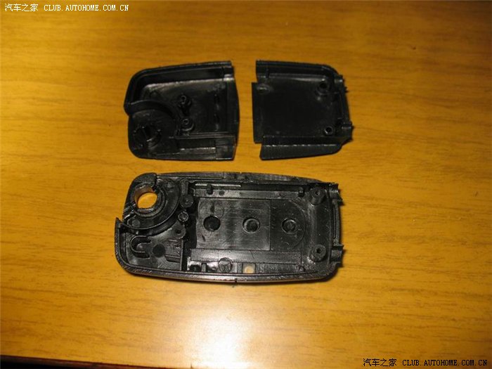

折叠钥匙外壳:

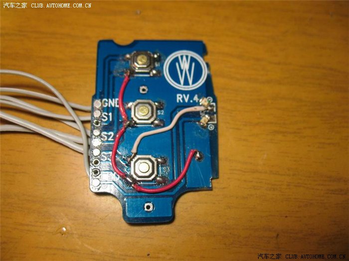

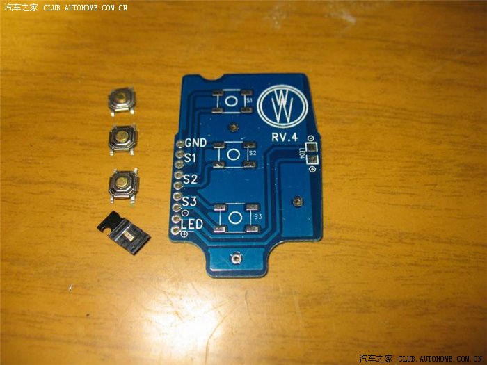

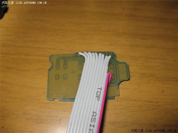

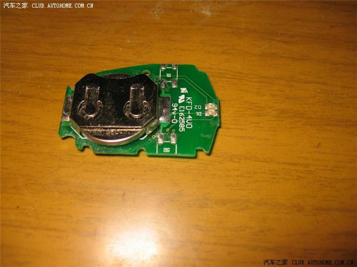

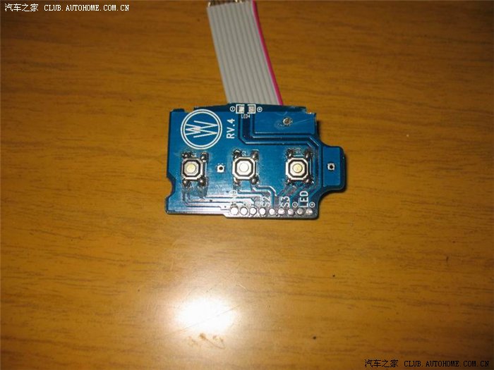

折叠钥匙配的电路板和按键:

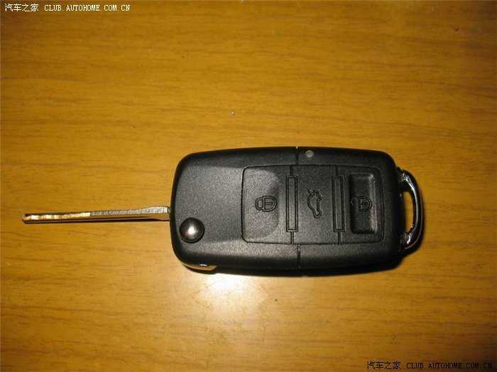

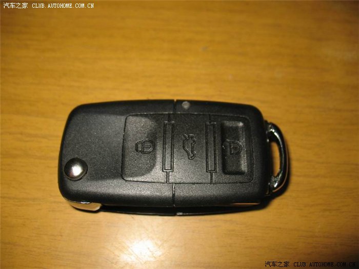

已经配好的折叠钥匙:

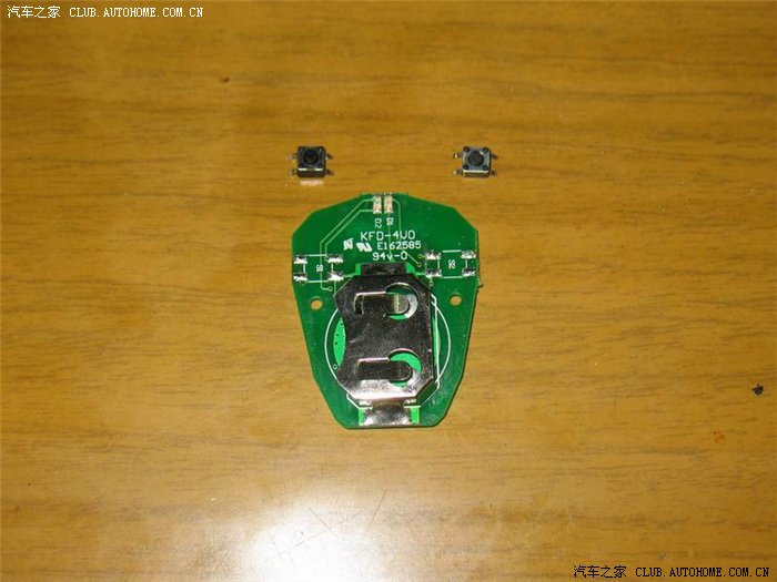

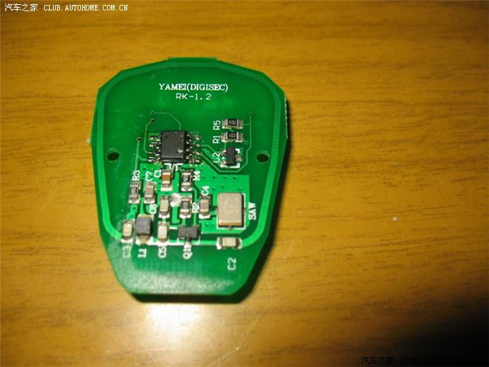

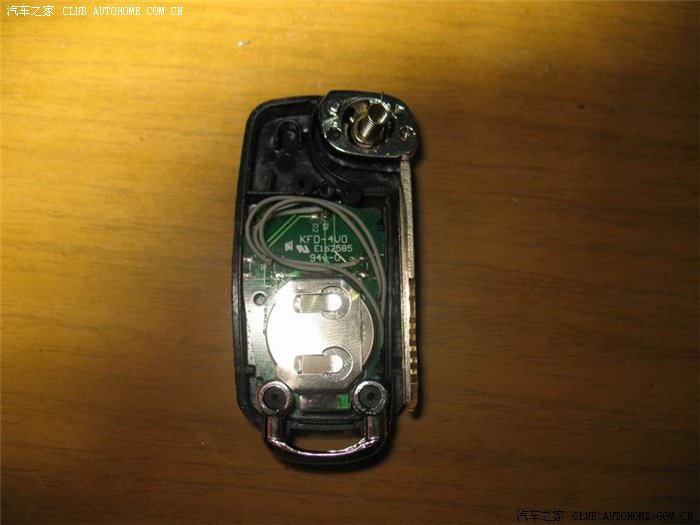

改装开始,先改装原装遥控器。

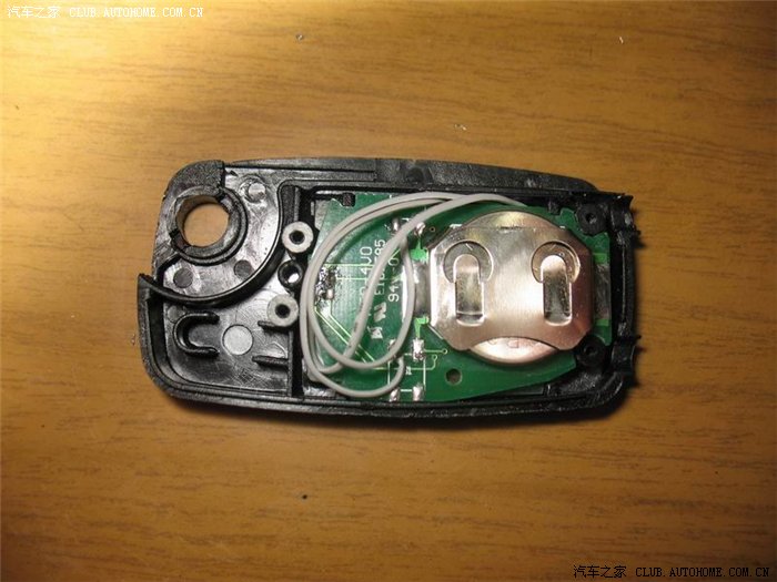

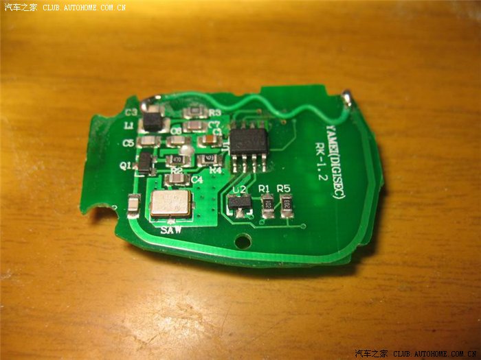

这是未改的原装遥控器:

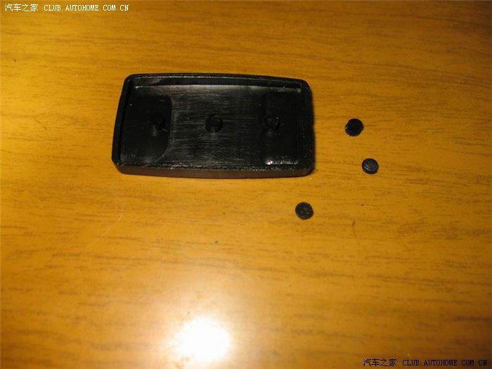

先拆除二个按钮:

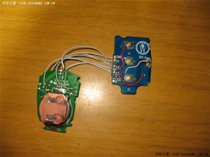

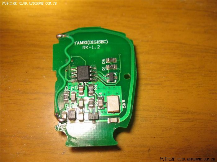

按图片剪去部分电路板:

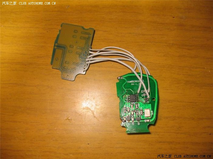

将剪除的天线用导线焊接:

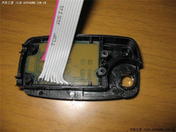

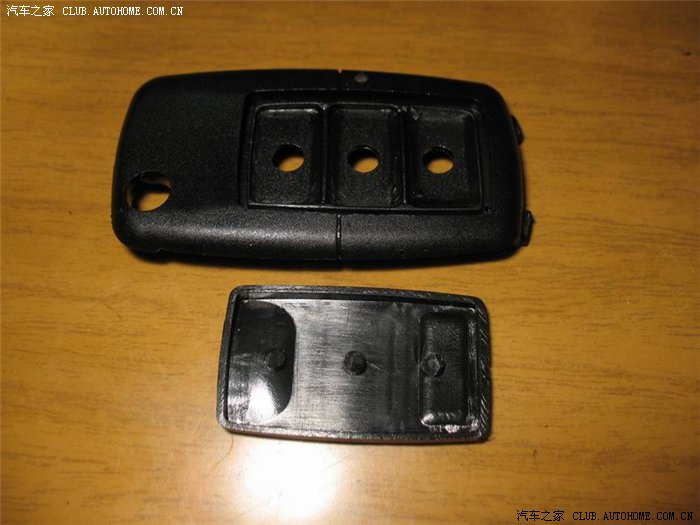

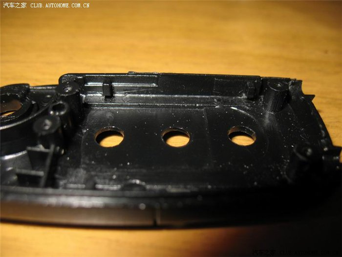

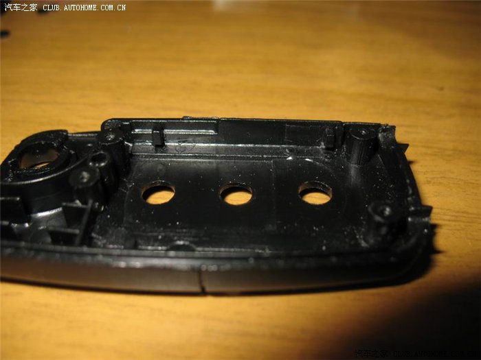

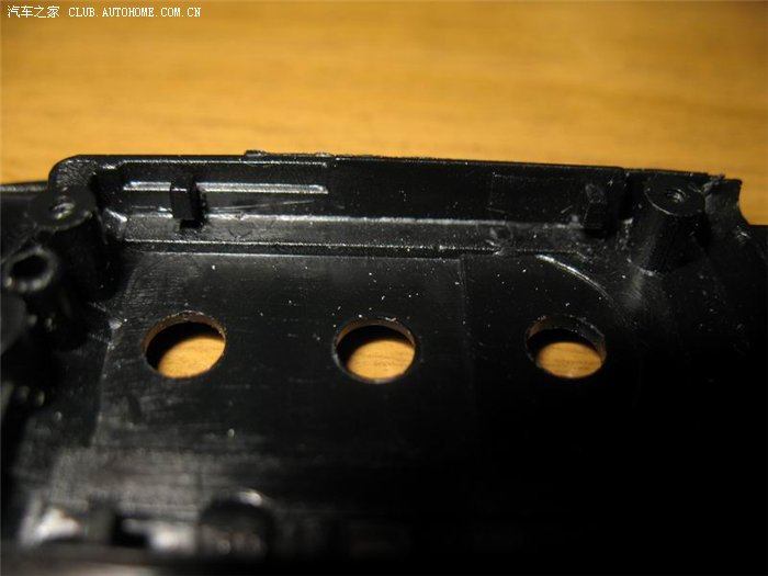

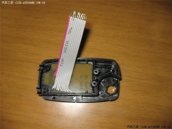

去除部分塑料,以便好放按键电路板:

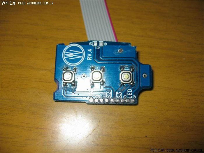

拆下按键板,将按键柱切除2毫米,使安装后间隙合适:
焊好按键及按键板接线:
焊点用锉刀处锉平:
将按键板装入前壳中,正好卡紧:
注意按键位置要对到中心:

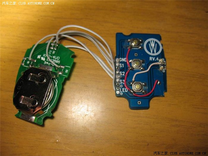

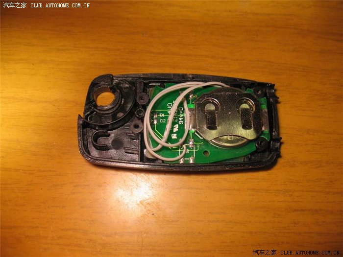

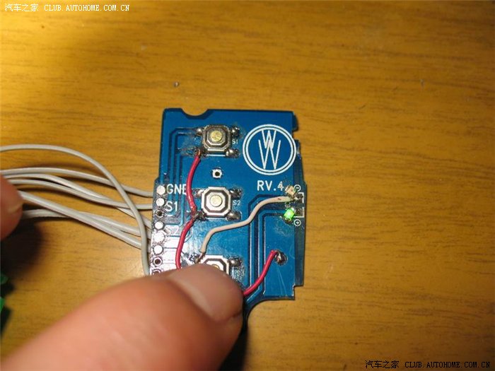

因排线太多,不易安装,减掉三根重复的线,在线路板上加焊接线,并装上发光管,接好线的图:
按键后亮灯,说明工作正常:

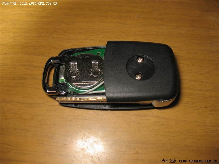

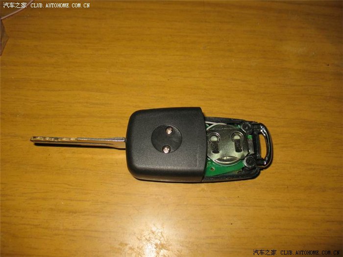

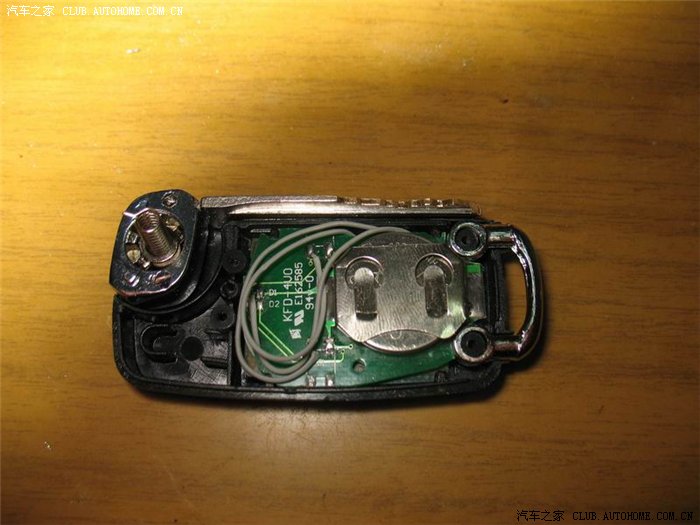

将原装遥控器装入前壳中:

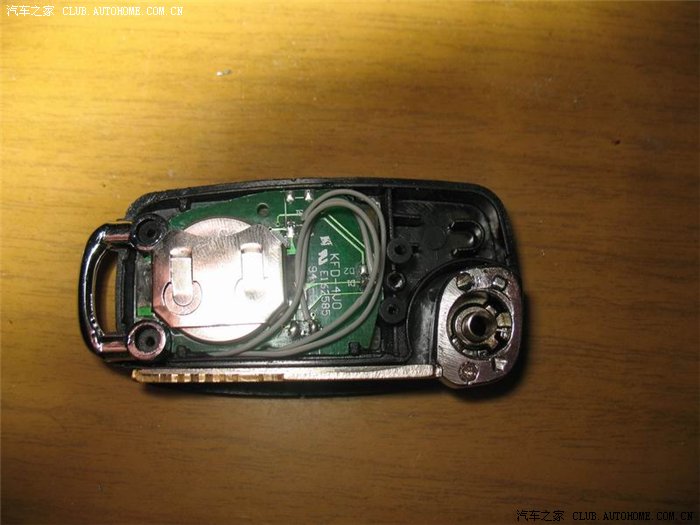

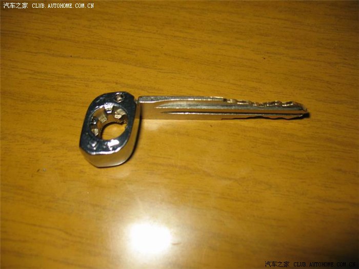

放入折叠钥匙:
盖上前面的后盖,上好螺丝:

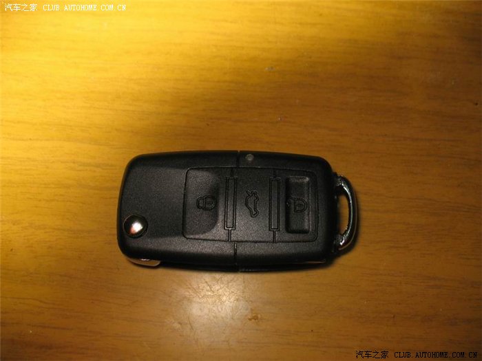

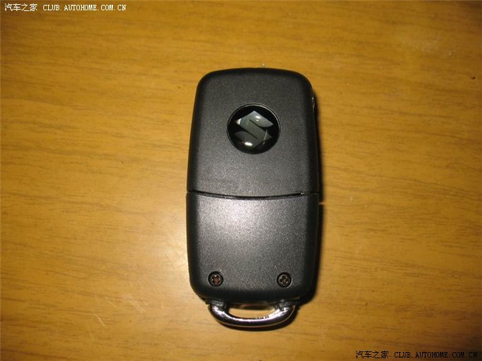

再盖上后面的后盖,大功告成:

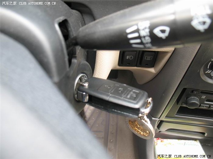

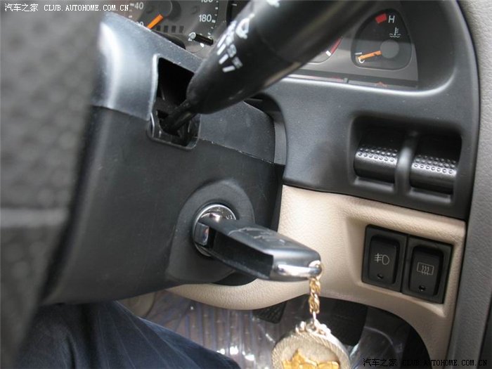

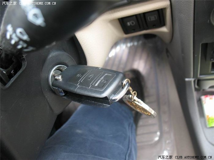

贴上铃木S标:

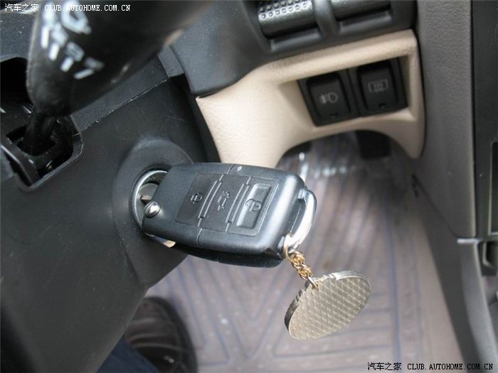

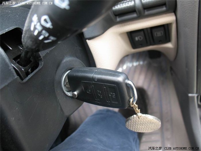

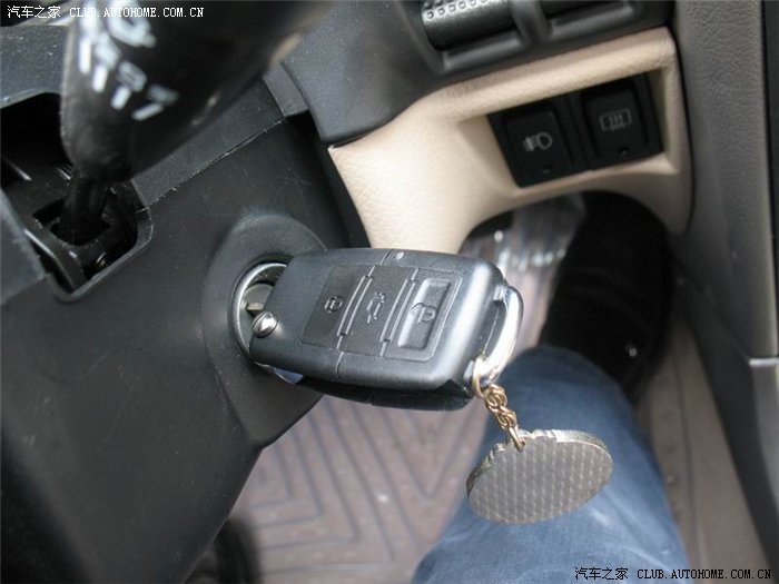

插入车钥匙孔内的效果:
整体改装很满意,发图给大家参考,欢迎切磋!
