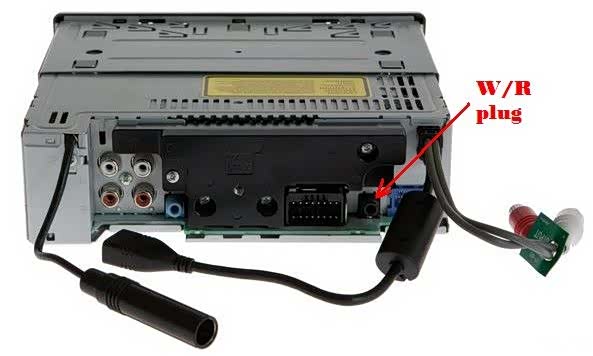

改造背景
装了个先锋CD机,后面带WR方控接口,自己买了蓝牙方控,但只能用于安卓机和能学习按键的机子,先锋机子没有学习功能,自己来改造。

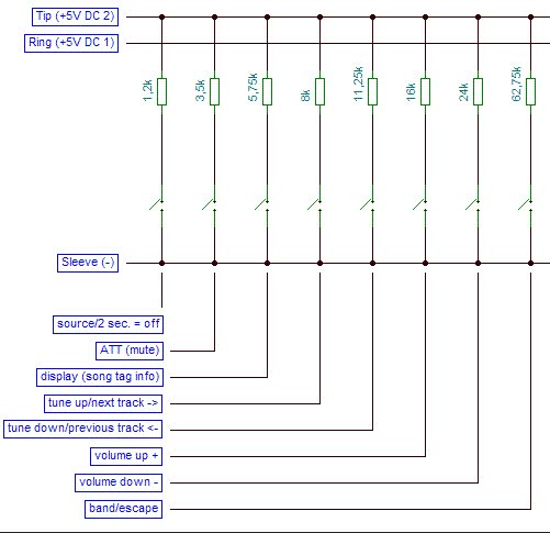

方控原理图,先锋CD机要三根线,大部分只用两根

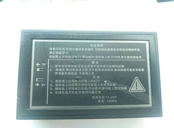

蓝牙方控原理
这个和上面电路板最底下那排电阻对应
工作原理:蓝牙接收到信号后通过主控打开对应管脚的三极管,导通对应的电阻到输出端,有些方控是3V,切换开关到3V后,导通的电阻都变成右侧的,5V是左侧的。

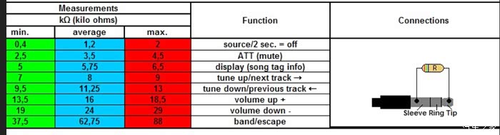

先锋CD机线控定义
1,2K =音源/ 2秒 关机
3,3k = ATT(静音)
5,6K =显示(歌曲标签信息/ RDS,......)
8,2K =调高/下一首曲目
12K =调低/上一首曲目
15K =音量增加+
22K =音量下降 -
56K =/esc
这个是老外测的,也可以自己用5V电压加一个100k的电位器到方控的两根线上,电位器调整1k,测试一次,看主机有啥反应,这样可以测出来所有阻值的定义。

先锋车机接线图,用耳机接头就可以,我的机子只用了两根线,最外面和最里面的,中间的空置
