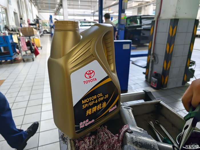

1.更换机油(0w20)4升

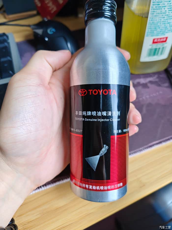

3.喷油器清洗剂

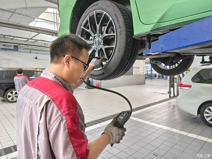

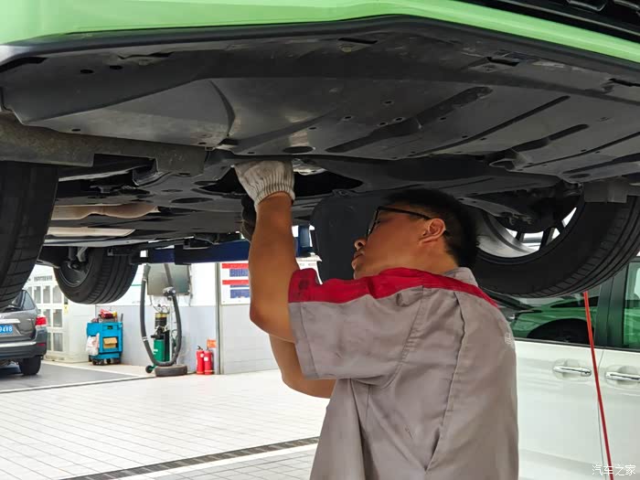

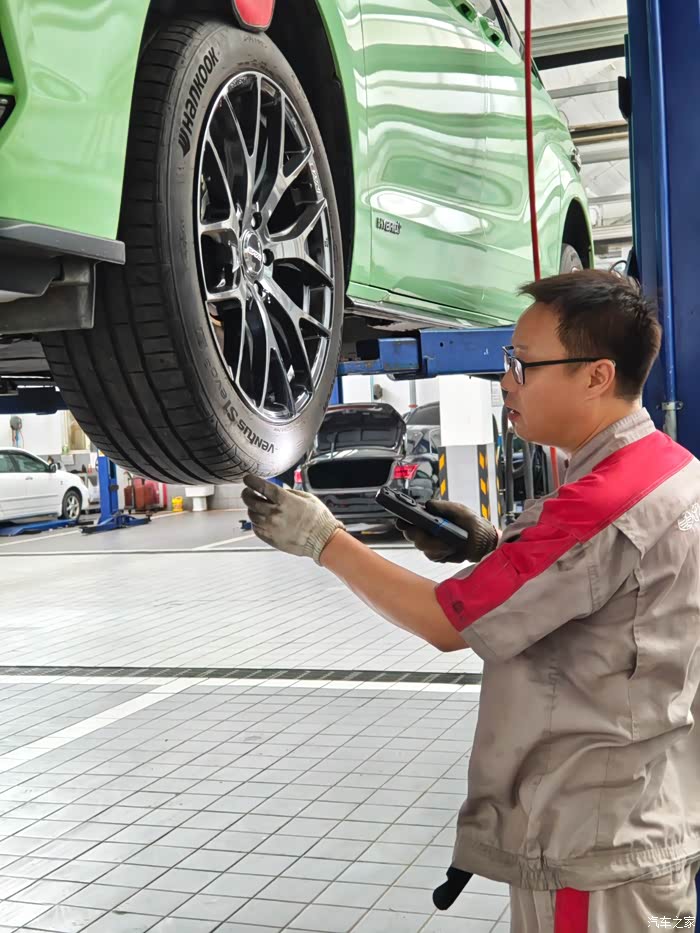

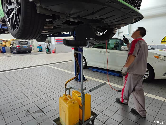

送到车间,上架子,放油,换油,换滤芯。各种检测,比如轮胎,刹车、空气滤芯,空调滤芯洁净程度。空调滤芯不是很脏,吹了吹完事。

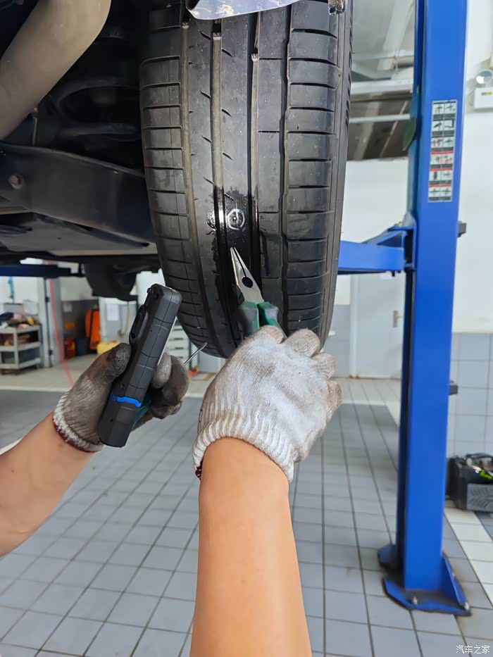

检查轮胎时,右后轮居然发现被扎了一个钉子,还好钉子不长,也进行了漏气检查,没有漏气,拔出来继续开~~

喷油嘴清洗剂随车带走了,下次加油时加入到油箱里即可。无需特殊操作。

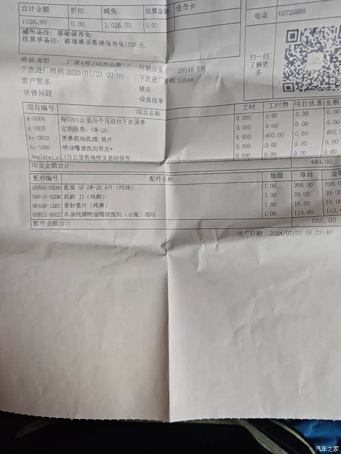

格瑞维亚这款车是4年10万公里免费基础保养,基础保养的意思就是“机油+机滤+工时”免费。其他如果需要更换空调滤芯,需要单独付费。
按照保养手册来说,6个月或者10000公里,进行一次保养。4年10万公里,最多也就是赠送了10次基础保养。
基础保养按工单上的价格是
工时费:460元
机油:0W-20,4L,398元
机滤:39元
密封垫片:16元
喷油嘴清洗剂:113元
共计是1026元。
由于免费基础保养的政策,所以此次保养,一分钱没花,还给洗了个车。完美

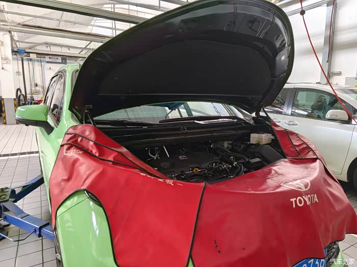

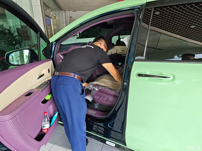

常规操作,铺座套,套方向盘套

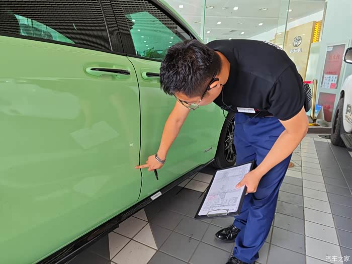

检查车身有无磕碰伤

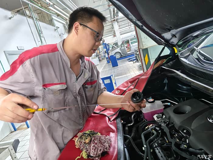

先清理一下空气滤芯

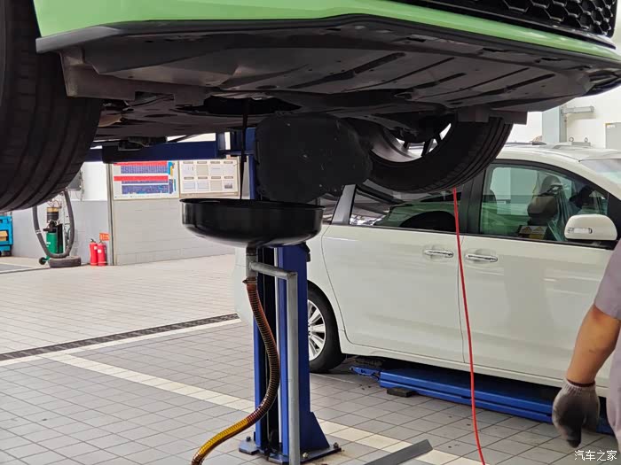

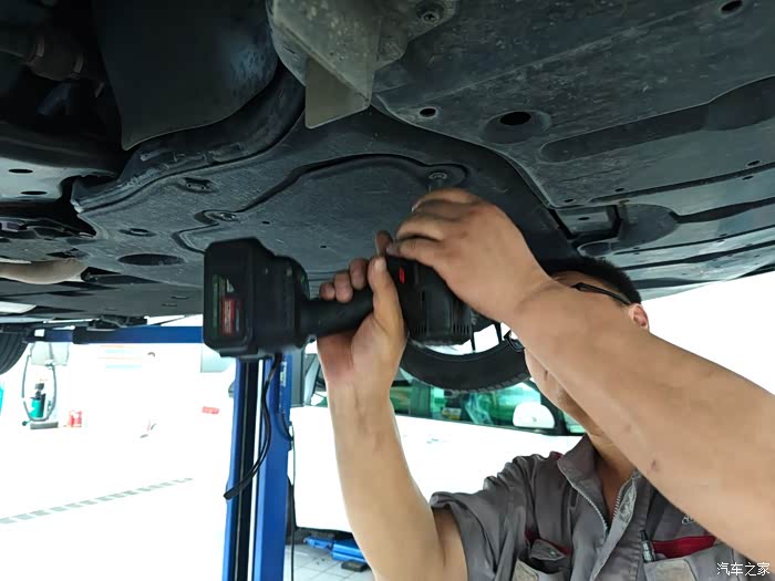

开盖准备放油
开放
放油之余,检查轮胎,左前轮还真发现了一处伤
右后轮居然发现了一个扎了很久的钉子,拔出来后检查还真不漏气,螺丝比较短,继续开
胎压四轮调整2.5
上油

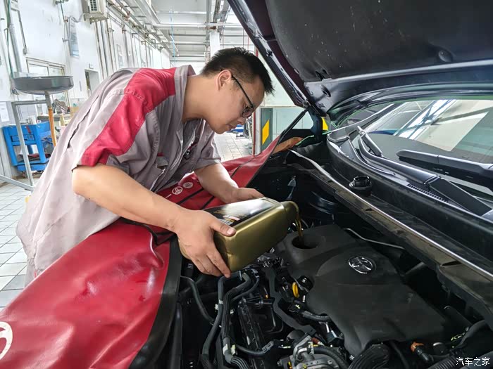

开加

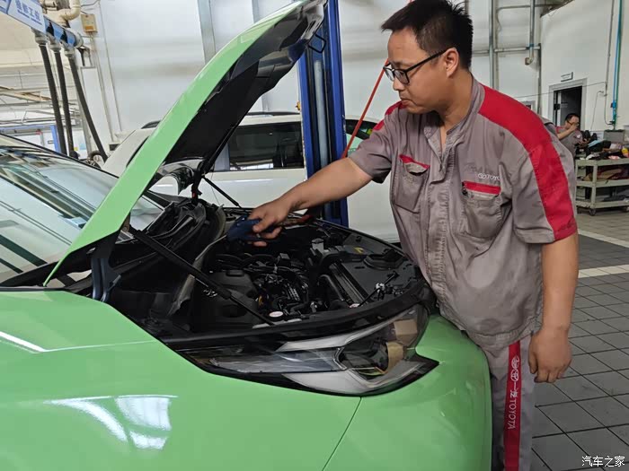

加完了,检查下油量
上盖,完事儿

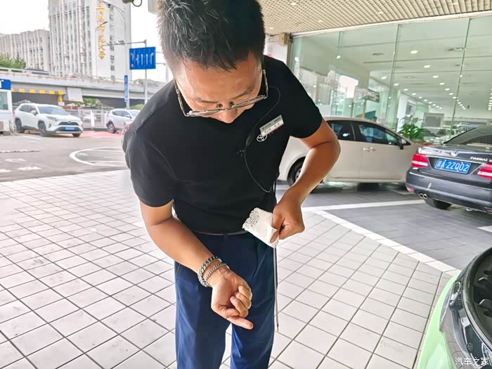

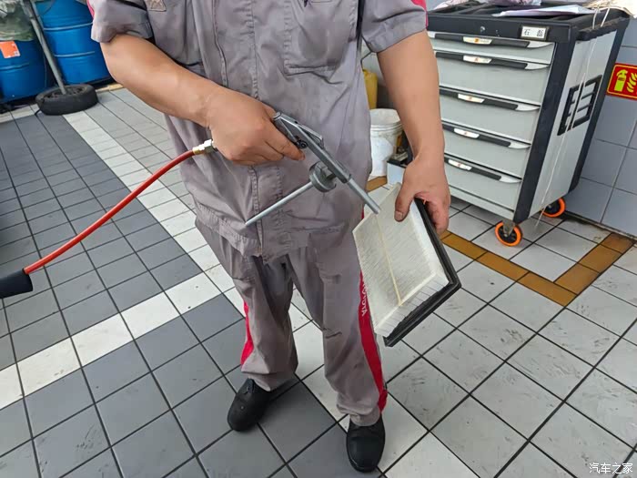

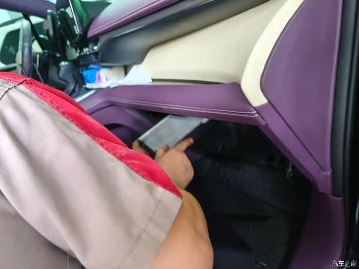

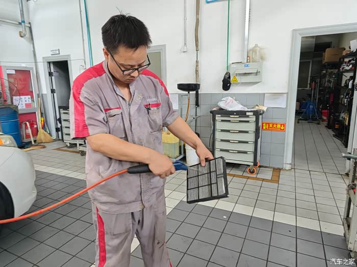

清理下空调滤芯,下次再换吧
空调滤芯回家
清理机舱尘土树叶
交车:检查机油量。并告知防冻液,水箱等都检查了没问题。

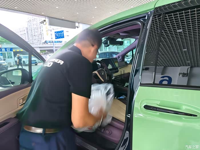

撤座套,准备回家
